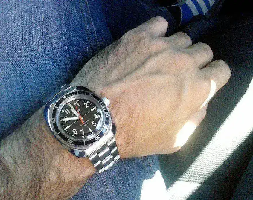

Para no andar con rodeos, presento ya al bichín tan esperado por mí y que tanto se hizo de rogar, actualizado a mi gusto y en perfecto funcionamiento.

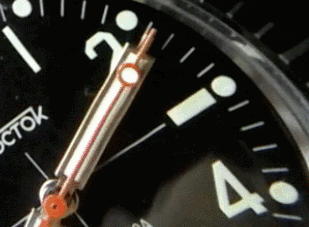

Primera cosa visible: segundera “tartamuda”. Sé que no es realmente importante y lo dejo para más adelante, pues requiere meterse en las tripas y desmontar.

Y me pongo con la segundera tartamuda. Por mis lecturas, sé lo que pasa, que es una queja, especialmente de algunos Citizen mecánicos, y que se da en los relojes con segundero indirecto. Es un problema que surgió cuando, para lograr un segundero unido al resto de agujas, en vez de rediseñar un movimiento desde cero, se adaptaron movimientos con subsegundero (como los típicos vintage con la pequeña subesfera a las seis). Lo que pasa con estos relojes es que añaden engranajes que, si no están bien ajustados, resultan en estos segunderos que van a saltos. La solución de algunos fabricantes es una simple pestaña elástica que presiona el engranaje, pero si su tensión no está bien ajustada hay este fallo, que hay que decir que es estético nada más y no afecta a la precisión del reloj. Más, aquí:
Desmonto masa oscilante, las piezas que tapan la segundera, desmonto la mencionada pieza, ajusto su tensión a ojo para que apriete más… ¡y perfecto! Segundero tan fluido que ni se nota que es indirecto. Segunda reparación exitosa.
Pero como no podía ir nada bien, ahora el reloj se para mucho más. Casi cada a cada minuto. Lo que veo, y me hace pensar en esas piezas de acabados bastos, es que se me para la segundera en el mismo sitio: entre los 40 y 50 segundos, y si no se para, ahí sigue costándole ir, vuelve a «tartamudear». Por lo menos, el problema parece fácil de aislar. De todos modos, decido empezar a usarlo sin parar a ver si funciona la solución del «rodaje». En un par de días, ¡voila!, como un tiro. No se para ya. Lo único que le pasa ahora es que, cuando ya no le queda apenas carga, cuando no lo uso, acaba parando en ese punto. Pienso que, seguramente, con el tiempo ni eso pasará; pero no sería tan fácil…

Hasta los h***** del reloj, pero, por fin, ahora sí que ha quedado perfecto. De nuevo, tras semanas de rodaje, en +-5 segundos y la carga automática funciona. Lo vuelvo a abrir y limpio las juntas y las aceito, dejando la estanqueidad perfecta y, además, probada en piscina.
A estas alturas, ni siquiera aprecio el reloj aunque funcione bien. Le tengo tirria. Decido que tras tanto esfuerzo, debo forzarme a vivir con él a ver si con el uso me vuelve a hacer tilín. Terapia de pareja. Tiempo de calidad juntos. Y tras meses ya marchando sin fallos, dándole caña, me he ido reconciliado con el reloj. Vuelvo a apreciarlo con esa cualidad tan Vostok: desplazar a otros en teoría mejores. El reloj es por fin lo que tiene que ser: un tanquecito todo terreno. Y encima, chulo, con ese aspecto tan retro.
¡Pero qué guerra dio! Los otros Vostok que tengo salieron perfectos, pero cuando uno sale tonto…
