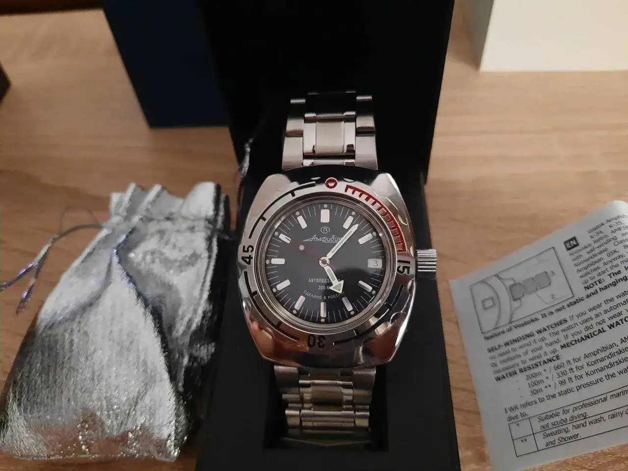

Muy buenas compañeros resulta que le he comprado a un compañero de trabajo un bostock anfibia clasico el cual se lo ha puesto tres veces contadas el reloj es bastante preciso pero para mi sorpresa la reserva de marcha no me aguanta de un día para otro no sé si esto es normal o tiene algún problema, un saludo

Este es el reloj

Ayer me lo puse por la mañana sobre las nueve y no me lo quité hasta las 11 de la noche y esta mañana cuando he ido a ponérmelo lo tenía parado a las 8 de la mañana..

Bueno efectivamente yo creo que es el problema del reloj después de darle 20 vueltas a la carga me lo quito a las tres menos cuarto de la mañana y esta mañana me lo encuentro parado a las 3:10 por lo que eso ya dura nada y menos jej

Lo he mandado al relojero a ver si se soluciona el problema y funciona bien ya os contare, tambien le voy a cambiar el bisel
Bueno compañeros ya está solucionado el problema de la reserva de marcha efectivamente tenía un problema un tornillo muy apretado no le dejaba coger carga y ahora va perfecto
