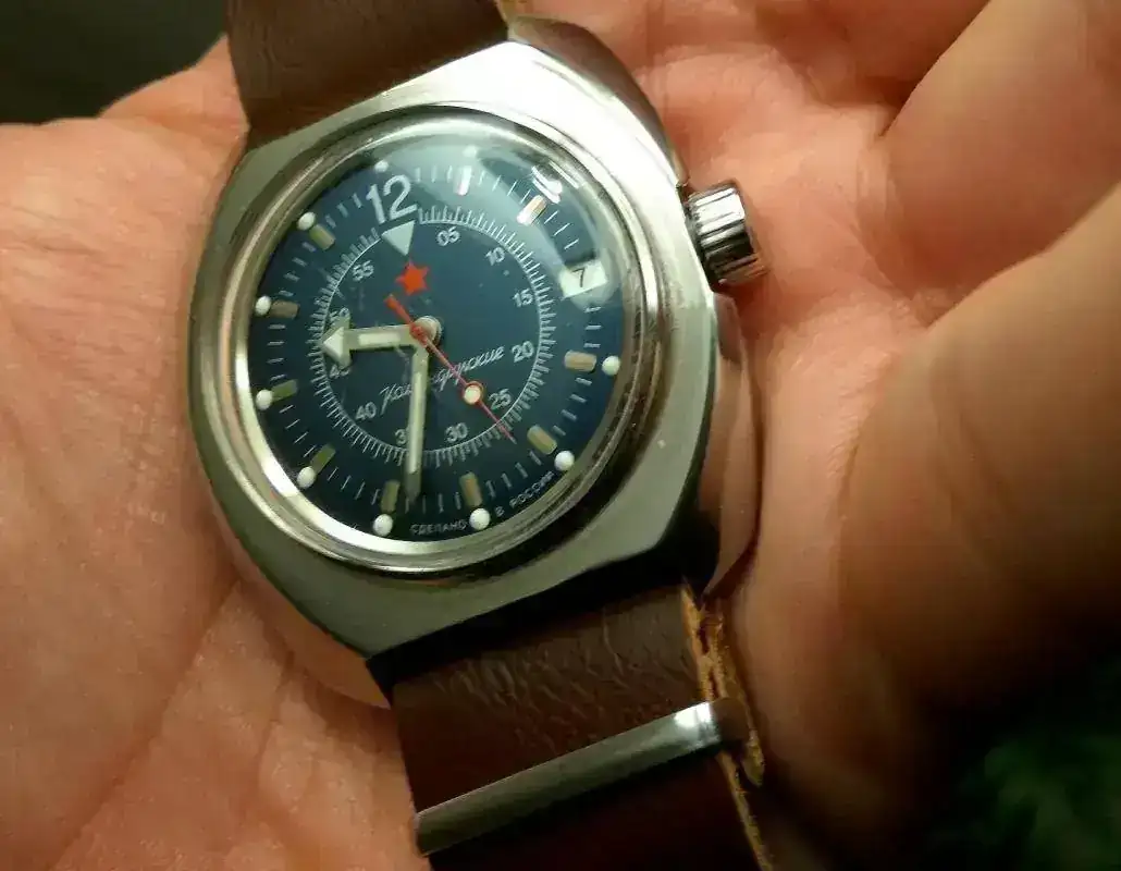

Muy buenas a todos y disculpad que reabra este hilo pero no me he podido resistir porque el Amphibia que tengo sufre de una avería similar pero no es del todo igual.
Es cierto que está pendiente de que lo abra, sobre todo después de haber visto los dos hilos de Marius Jacob donde desmonta y monta el calibre 2416 y que me han hecho perder el miedo de abrir la tapa trasera. Por eso para mí Marius es un genio.

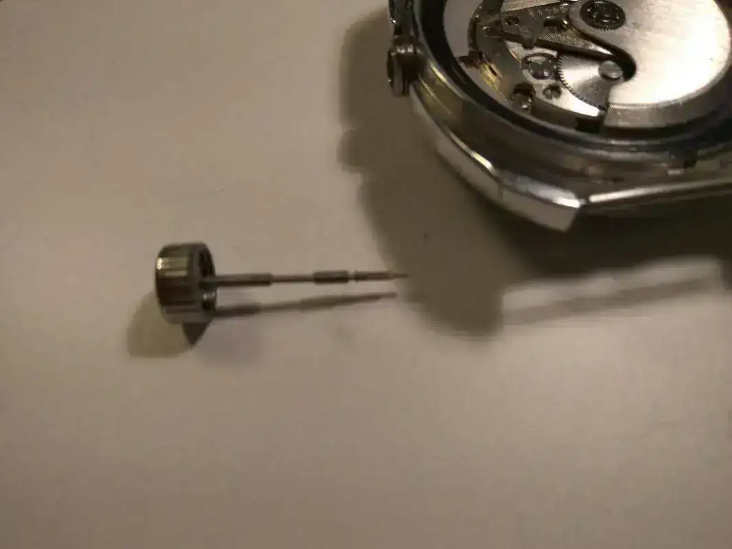

El caso es que mi amphibia se paraba a veces si apretaba la corona demasiado o quizás (eso es lo que creo) en una postura inadecuada. No me digáis pero es sabido que el sistema de la tija en estos relojes no es, digamos, el habitual. Por eso siempre he pensado que a lo mejor no roscaba bien la corona. Bien, el caso es que si el reloj reposa en una mesa cara arriba, y aquí es donde veo la coincidencia con el reloj de Javi445, el jodido no se para. Solamente me lo tengo que poner en la muñeca para que de vez en cuando, repito, solo de vez en cuando y durante cierto tiempo, se pare. Aunque si lo agitas o, simplemente, desenroscas la corona, vuelve a ponerse en marcha.
No sé si esto os ha pasado a vosotros, si es algo endémico en estos calibres o a lo mejor no tiene nada que ver con lo que le ha pasado a Javi445 que, por cierto, ¿qué ha pasado al final?, ¿Llevaste el amphibia al relojero que te dijeron?...
En fin compañeros, estoy pendiente de abrir la tapa del reloj, pero si la avería tiene algo que ver con la tija, supongo que habrá que acceder a su mecanismo de enganche por la parte delantera, es decir, que habrá que quitar el dial. Una operación más complicada pero creo que si sigo los pasos del hilo de Marius, puede que incluso lo consiga y todo.
Perdonad el tostón pero es que me encuentro un poco perdido y cualquier idea que se os ocurra será siempre de provecho.
Un saludo a todos.

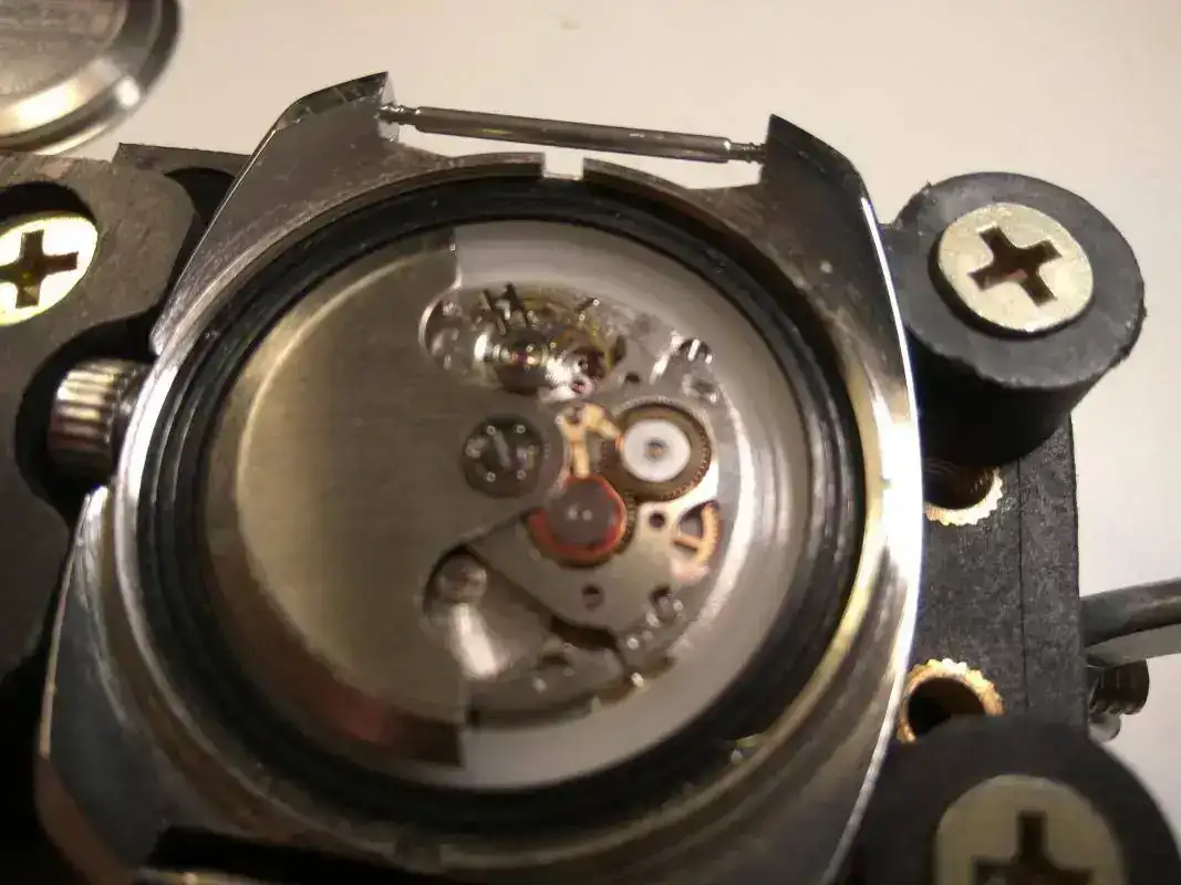

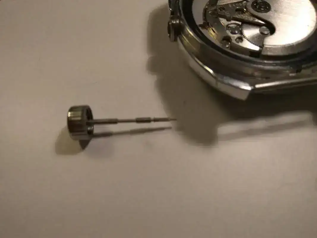

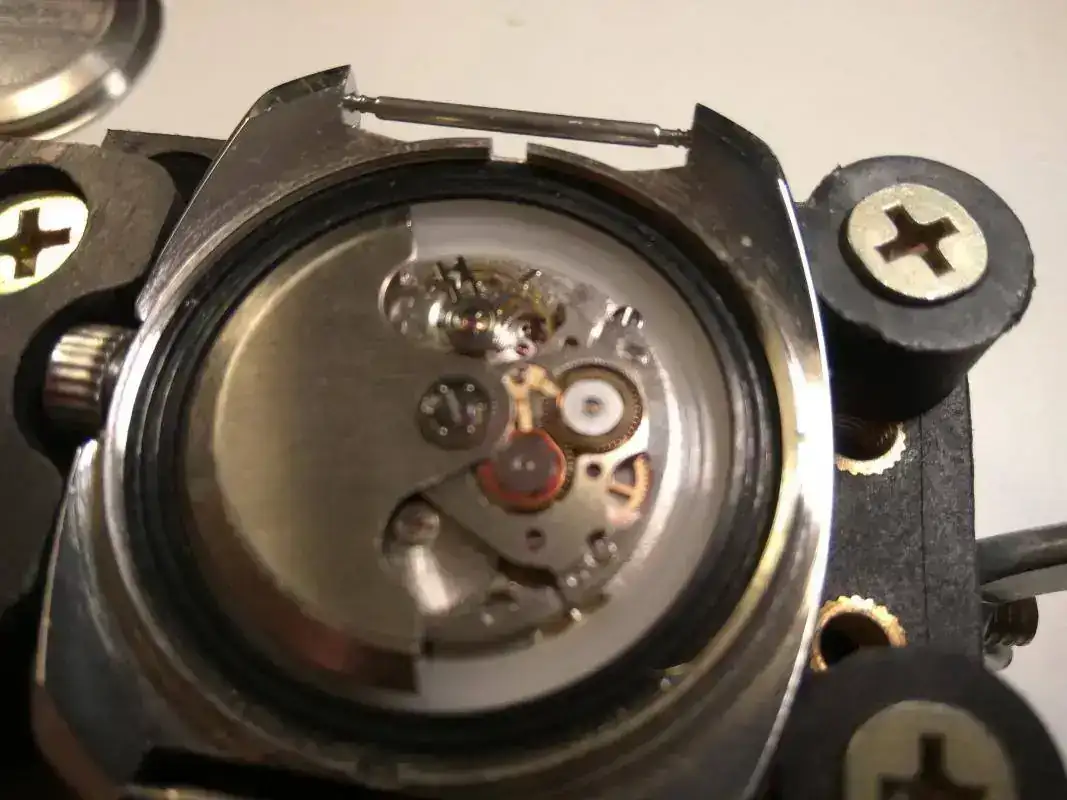

Bueno, yo mismo me respondo.
Iba a abrir un hilo nuevo porque mi intención era desmontar completamente el calibre siguiendo un poco los pasos indicados por Marius Jacob y no saturar el que he reabierto (mil perdones) pero creo que se va a quedar la cosa aquí.

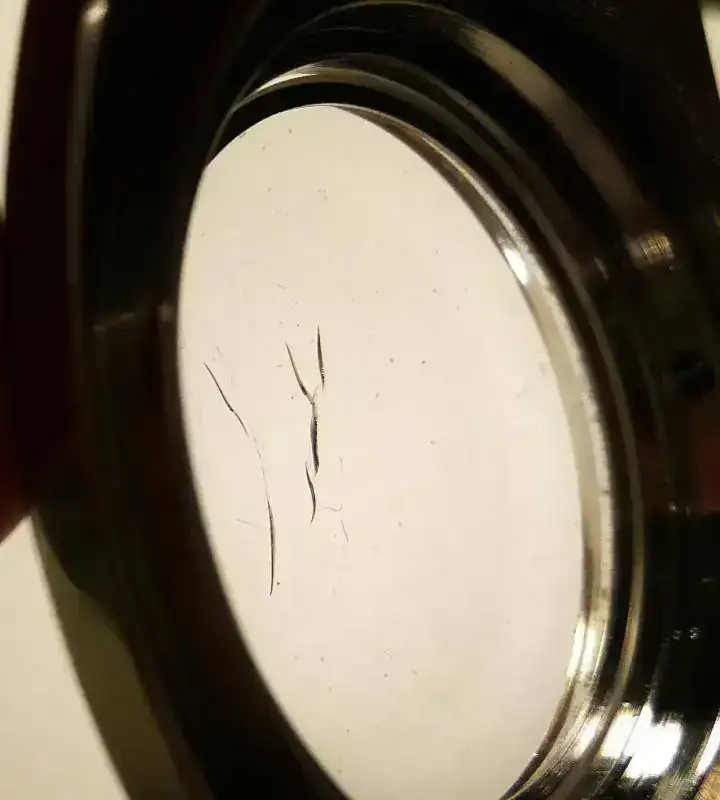

Tras abrir el reloj, solo llegué a quitar la masa oscilante, el puente primero, las dos ruedas gemelas, otra rueda y cuando saqué el movimiento, me he dado cuenta que el cristal tiene una grieta interior que aconseja su cambio.
¿Problema?, pues que necesito un cristal nuevo pero ahora no encuentro una tienda en internet de fiar. La que conocía, Zenitar, ha cerrado y Meramon no tiene cristales.
Así que volví a montarlo todo a la espera que pase toda esta tormenta pandémica que nos está trayendo a todos de cabeza hasta que pueda pedir un cristal nuevo.

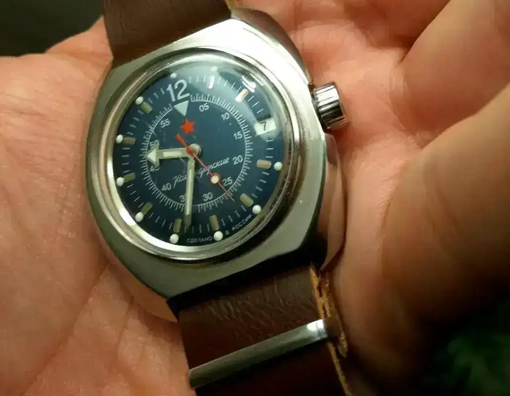

El caso es que después de volverlo a montar (no sin antes tener algún que otro problemilla con la puñetera tija), el reloj ¡¡NO SE ME HA VUELTO A PARAR!! y funciona ahora perfectamente. Entonces es cierto eso de que un Bostok si no funciona, desmóntalo y vuélvalo a montar.
Ahora bien. Al quitarle el bisel, me he dado cuenta que casi queda mejor si él jejeje. Así que, aparte del cristal, voy a pedir un bisel liso que creo que le va a quedar muy pero que muy bien (y una tija de corona de acero).
