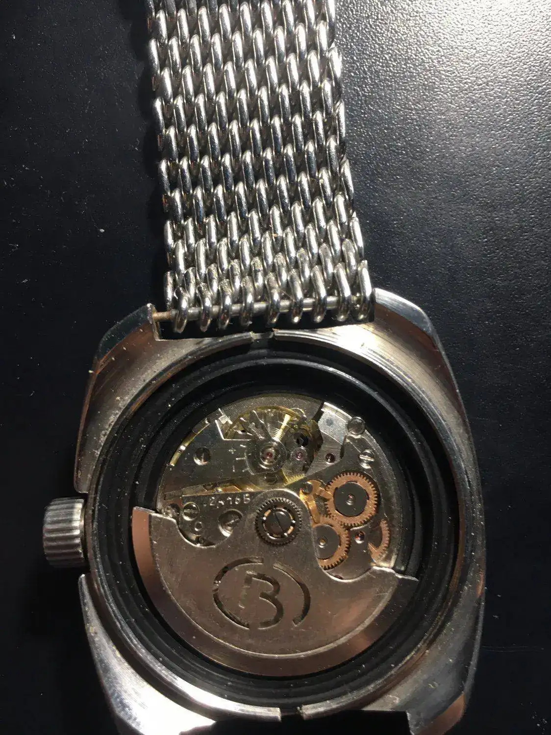

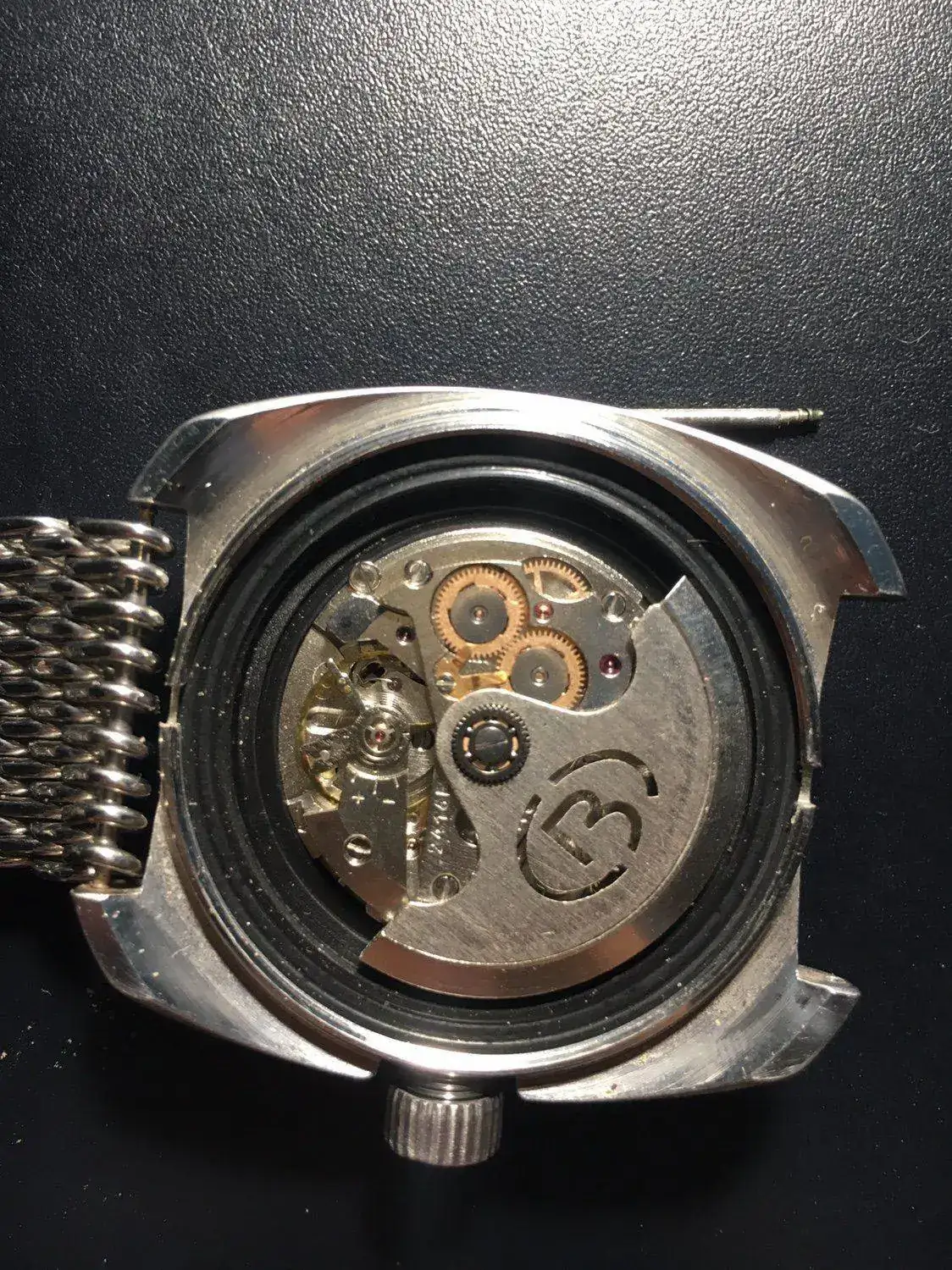

Hola muy buenas, tengo un amphibia desde hace 2 años y siempre me ha ido muy bien. Es un reloj que uso casi todos los días y ayer por la tarde me dejó de funcionar. Estuve en la piscina con él, como otras tantas veces y todo bien. Dejé el reloj en mi mesa y cuando volví se había parado a las 9 d la noche. He intentado darle cuerda, agitarlo, pero no hay manera. Las manecillas funcionan bien y el día pasa sin problema. Si alguien sabe que puede ser estaría muy agradecido si me dejan un comentario. Un saludo
Has probado abrirlo?
Una foto a su mecanismo podria ayudar a saber que puede ser.
Con lo que comentas es dificil ayudarte.

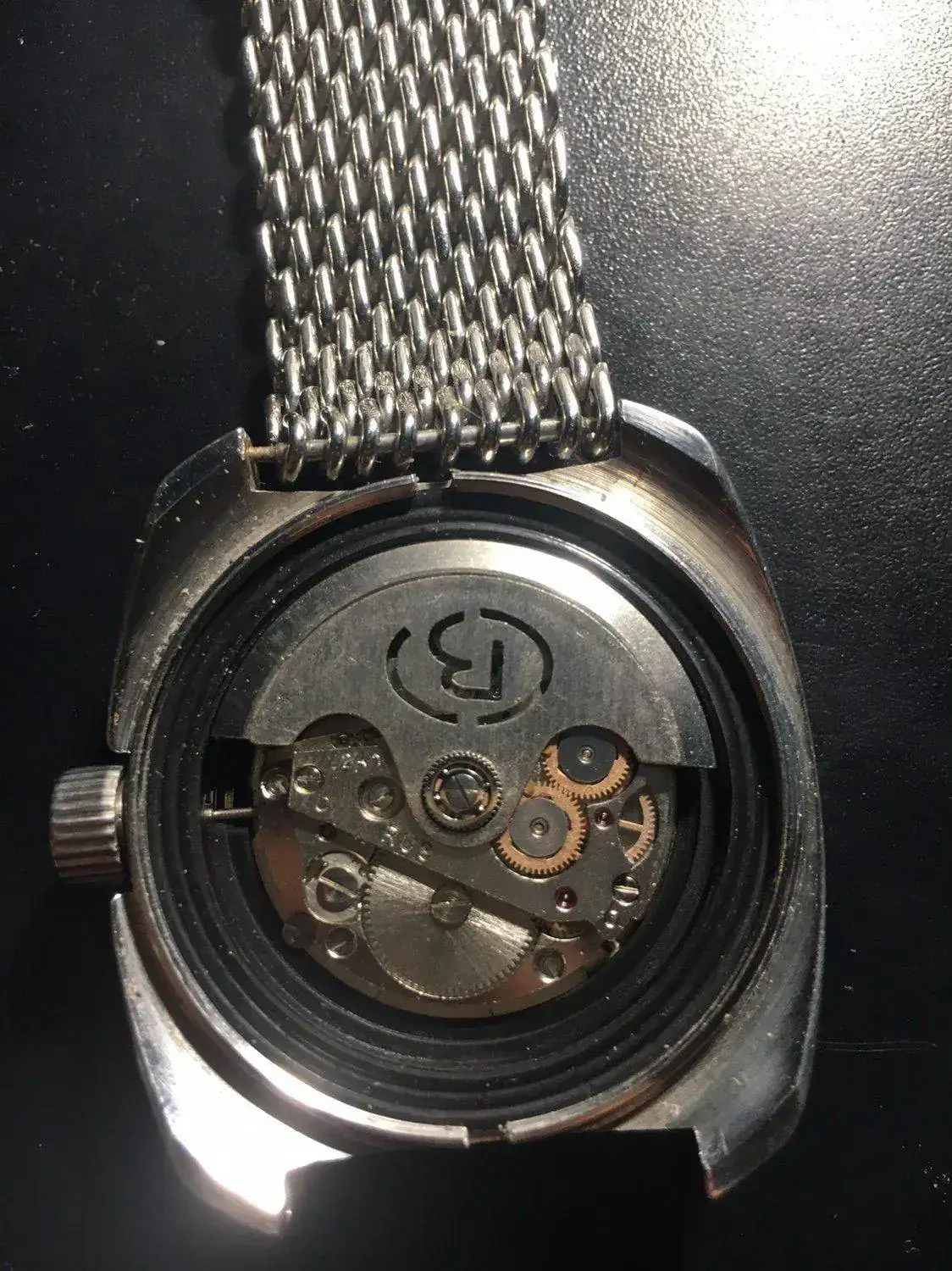

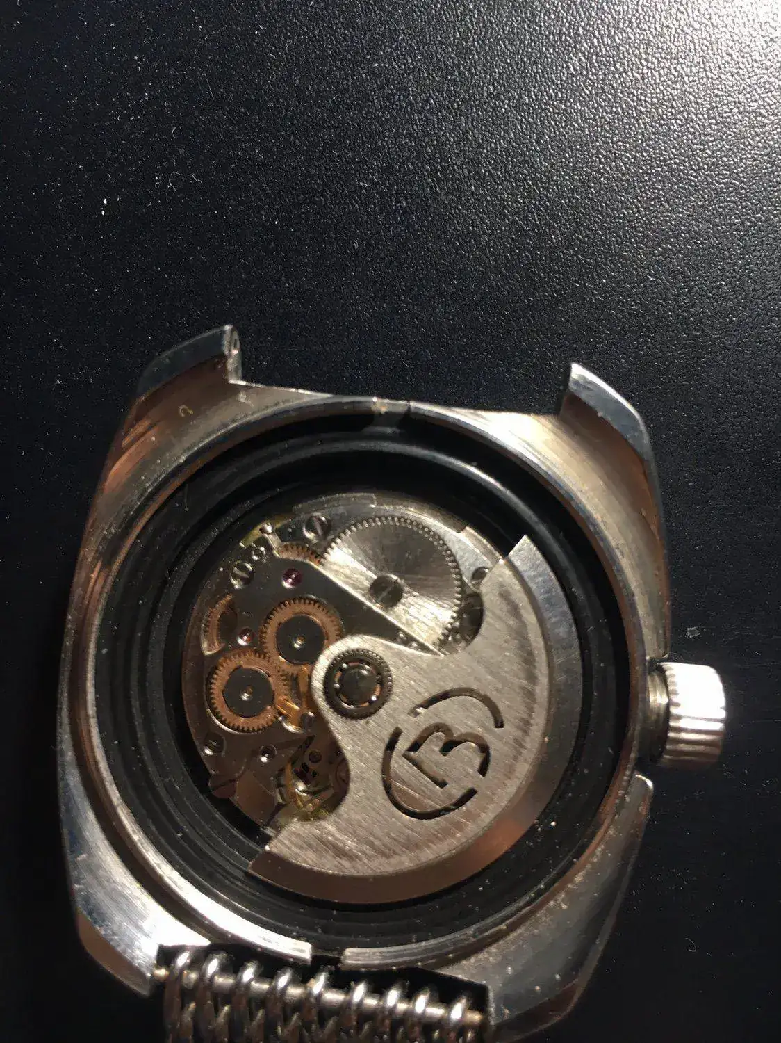

No tengo ni idea de mecanismos la verdad. Lo único que puedo aportar es que el rotor y los engranajes giran bien y si doy cuerda también gira pero la parte que debería oscilar para dar el.movimiento no funciona
Las ruedas que giran con la masa oscilante giran bien?

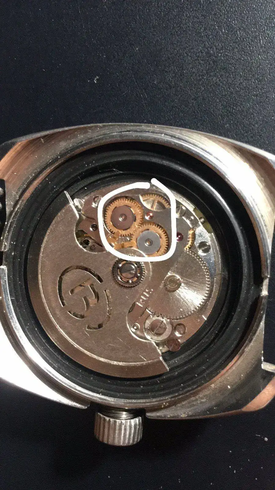

Cuando le das cuerda. Ves movimiento en la rueda que te señalo?
Si se mueve. Avanza un tiempo y se para?
Enviado desde mi SM-J530F mediante Tapatalk
Giran estas 3 y lo hacen bien

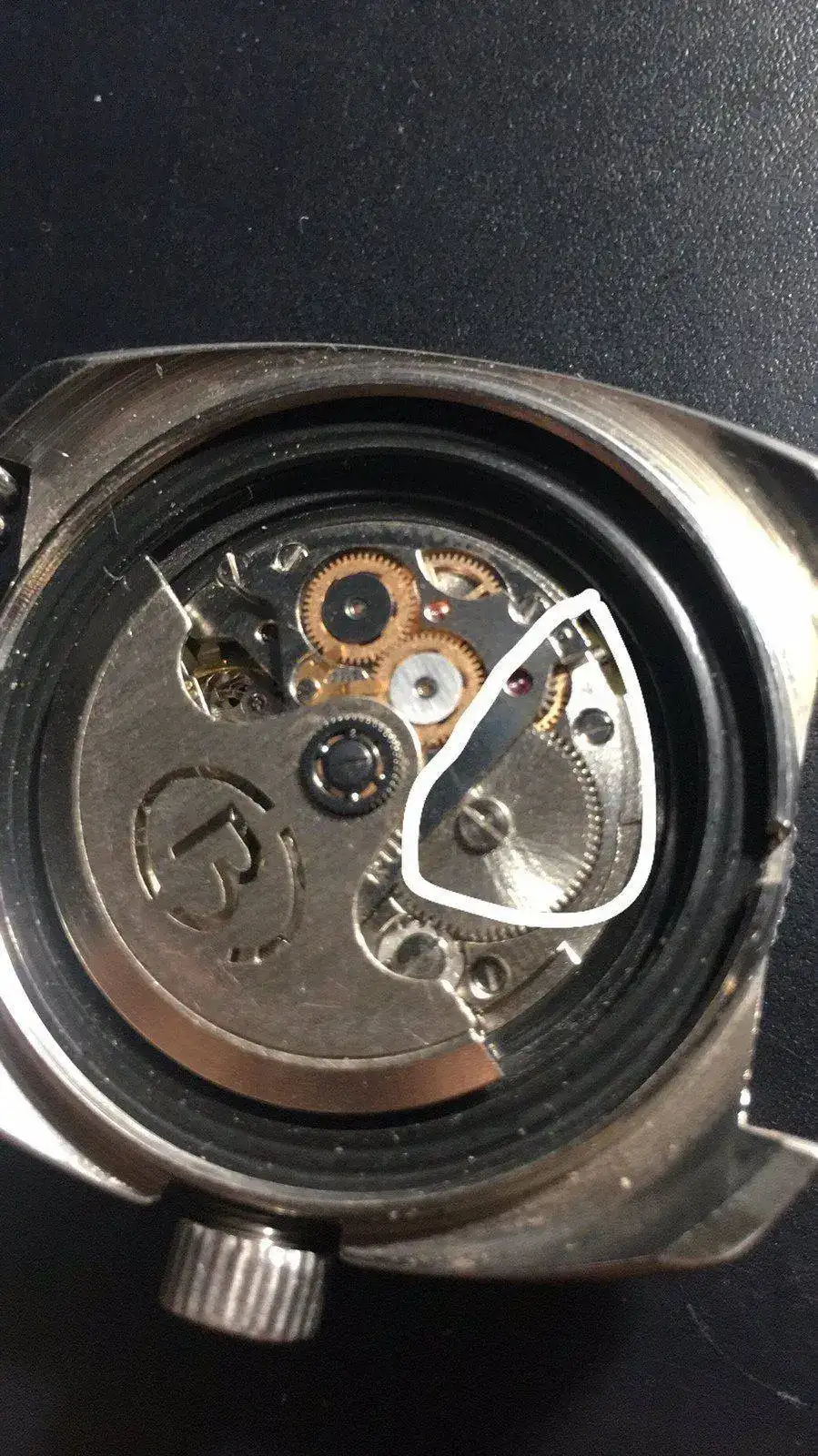

Cuando doy cuerda solo giran estas dos, el oscilador se mantiene quieto
No se mueve nada

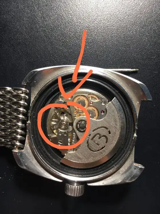

Para poner en marcha el volante gira el reloj sobre su propio eje, me explico, imagina que el reloj es un disco, gíralo sobre su planicie para que la inercia ponga en marcha el volante. Si se para al rato seguramente sea que no mantiene carga el muelle del barrilete.
No se mueve nada
Te diría que mires bien si algo lo ha atascado.
Es extraño no se nueva para nada el volante.

Vaya, compañero. A mí me paso algo muy parecido: ningún golpe, ni mojaduras, ni nada y, de repente, muerto. La situación es la misma: Los engranajes giran al darle cuerda y con la masa oscilante. Las agujas también giran bien, pero el volante está completamente inmóvil. Me quedo por aquí, a ver si hay alguna solución nueva (las "collejas" no dieron resultado). Espero que tengas más suerte que yo...
