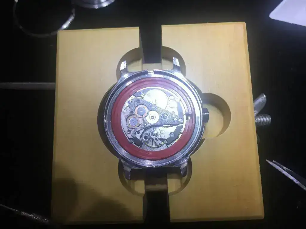

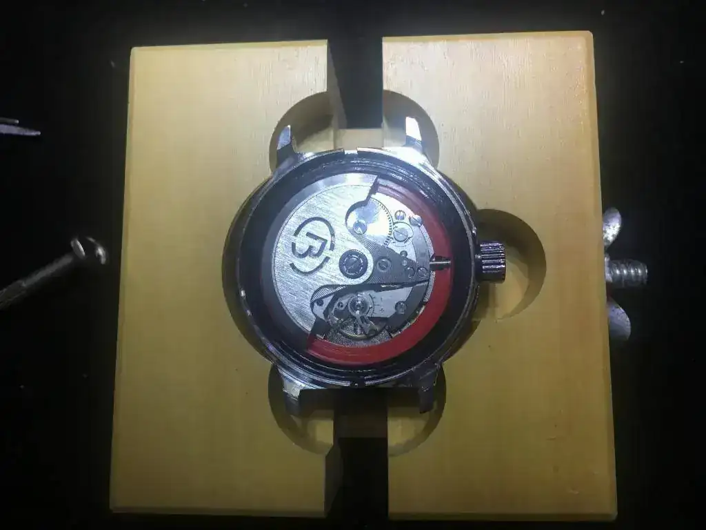

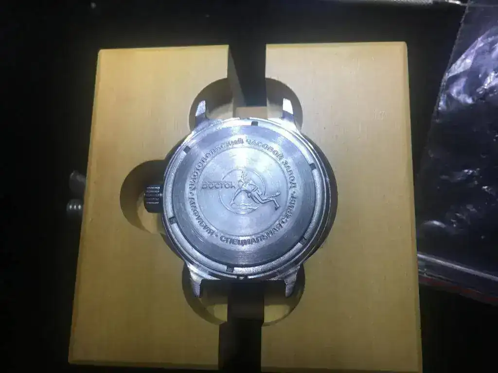

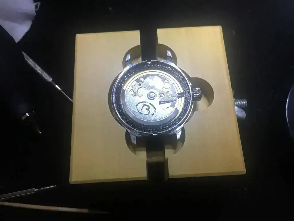

Lo primero, como no, es abrirle las entrañas.

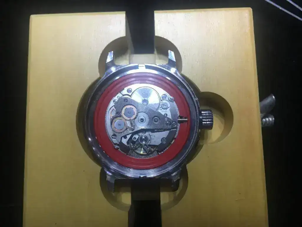

A continuación, quitarle la masa oscilante,creo que se llama así, perdonar mi ignorancia.

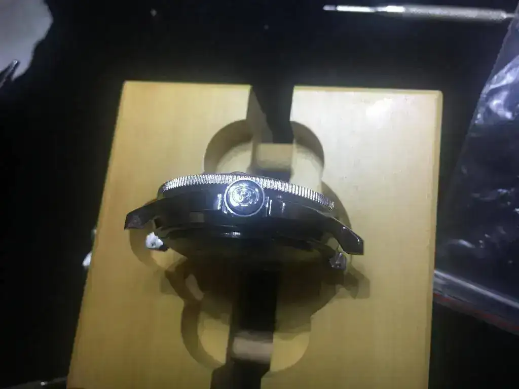

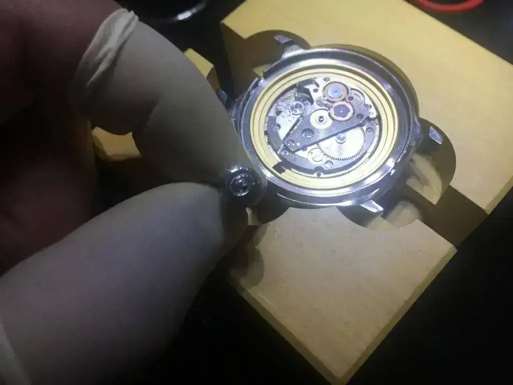

Continuaremos quitandole la corona, aquí aviso a novatos, antes de proceder a quitar la corona, desenroscar y tirar hacia el tope a donde se pone el reloj en hora, que me corrijan los expertos si me equivoco en algo.

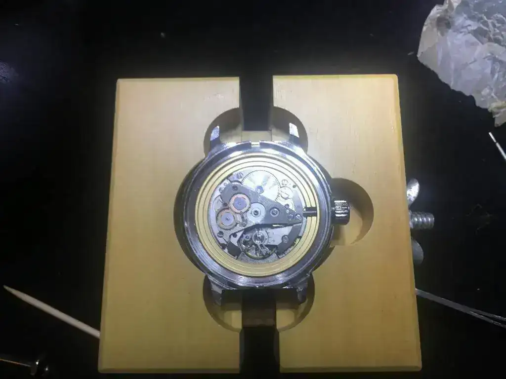

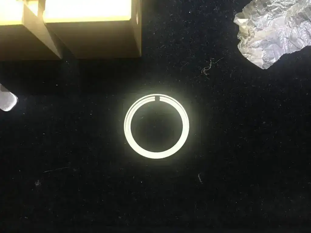

Voy a quitar el anillo de fijación de movimiento de plastico, para colocarle este.
Es un anillo de acero inoxidable 316 L en color dorado. Este acero tine la caracteristica que es anticorrosivo entre otras vondades.
La corona he optado por la de la marca, que por cierto, me ha costado dios y ayuda porque no habia manera de que enganchara, la colocaba y podia darle cuerda pero estiraba para ponerlo en hora y se salia, me han entrado sudores y acongojamiento, pero al final con paciencia he podido engancharla.

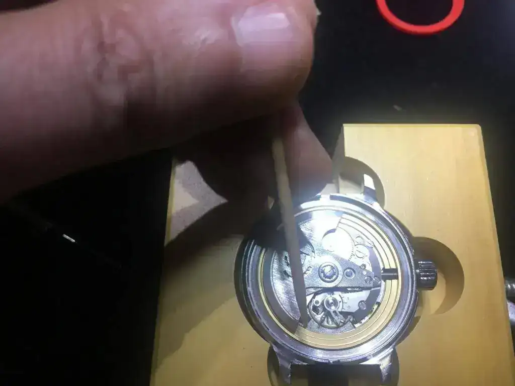

Como me adelantaba un poco, ya puestos, he tocado un poco la raqueta.
Una vez colocado todo en su sitio, coloco la maza y la junta, por supuesto, con su respectivo engrase especifico.

La corona me hubiera gustado que hubiera quedado como en la foto, pero al roscarla a tope queda la letra hacia arriba, pero bueno, nada es perfecto.

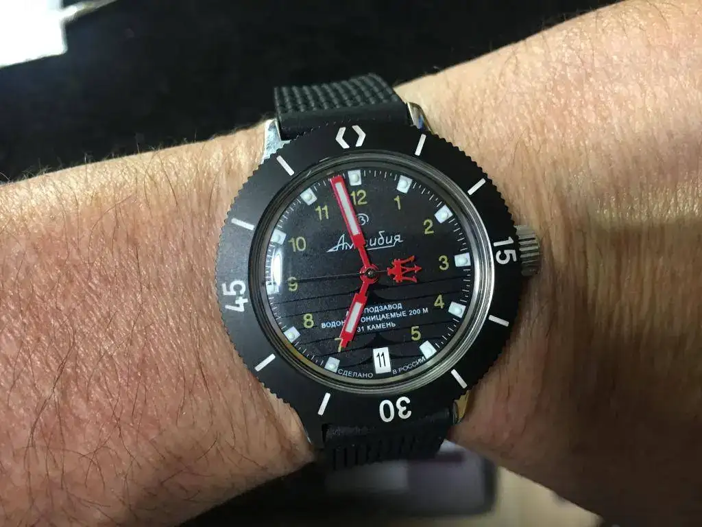

Y ya que se le había dado algo de personalidad, un visel PVD negro mate para darle el caracter que se merece.

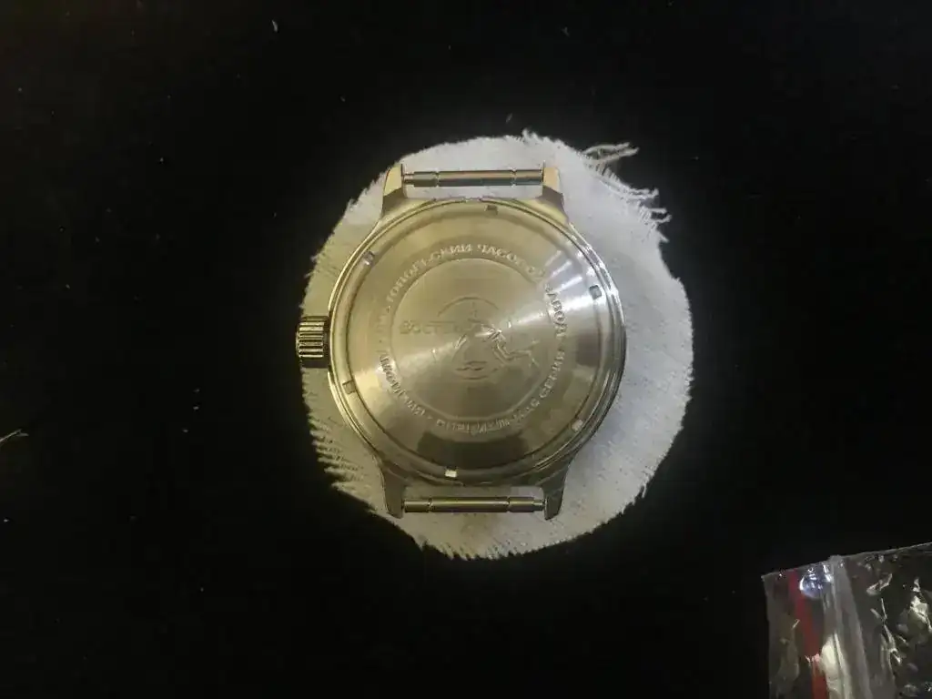

En esta foto se aprecia como queda la corona una vez roscada.

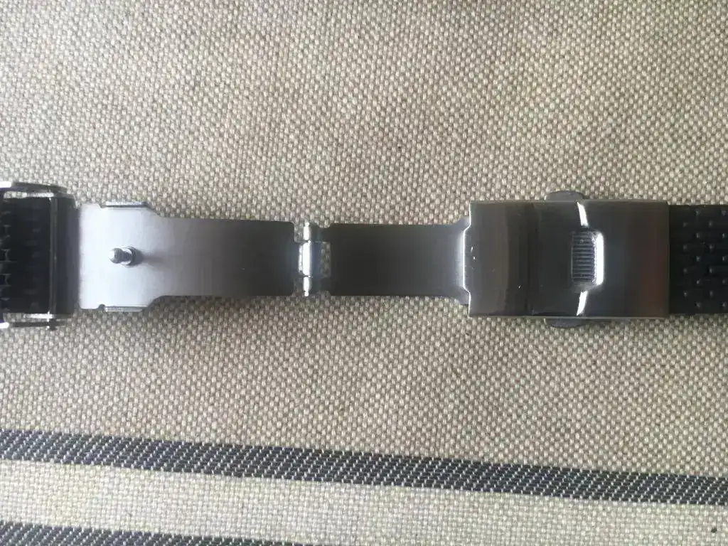

Solo falta colocarle los pasadores para la correa, unos pasadores robustos de 2mm.

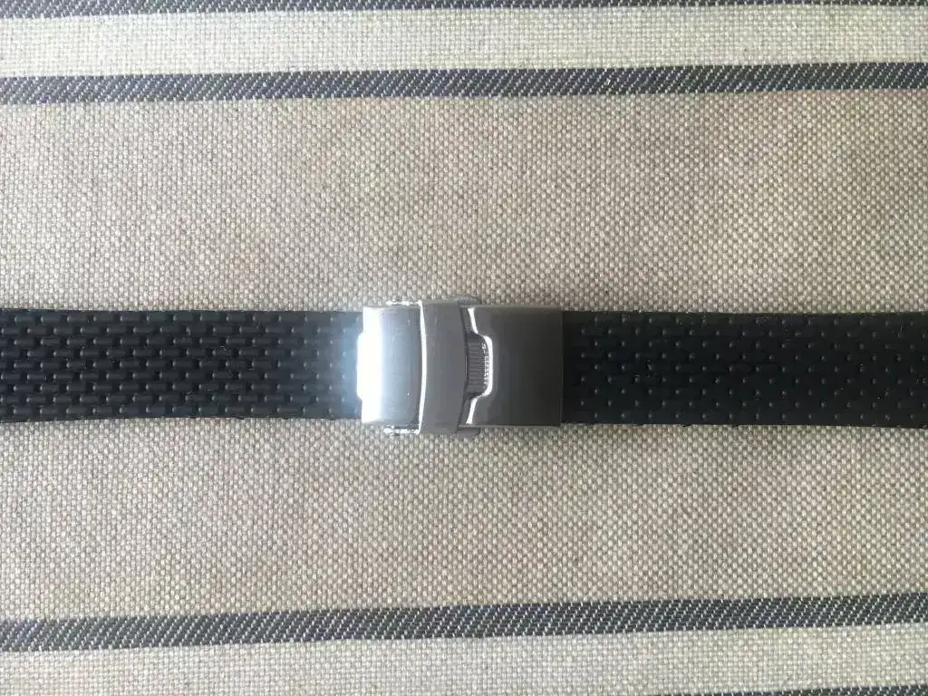

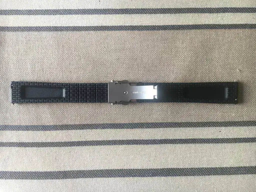

y una correa Zuludiver.
Para verano tengo preparada una de silicona.
Por la parte de dentro tiene unas cabidades para ventilar mejor el sudor.
El bisel en modo nocturno.

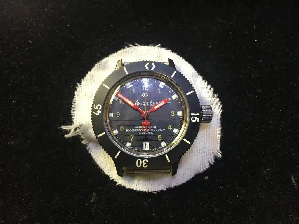

Y a falta de las manecillas,que como he comentado, estoy impaciente por recibir la herramienta pertinente.

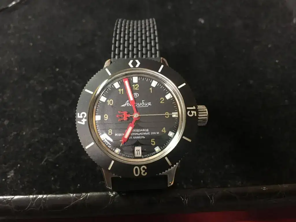

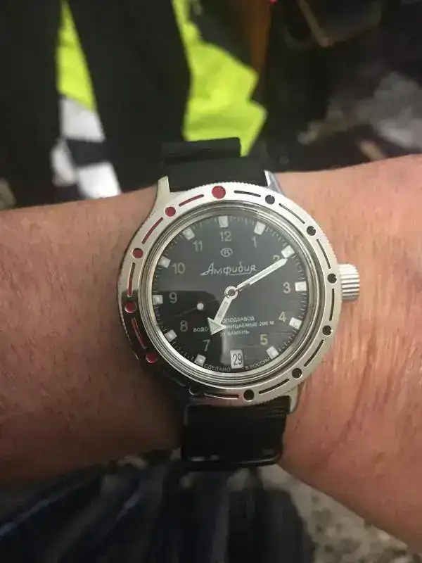

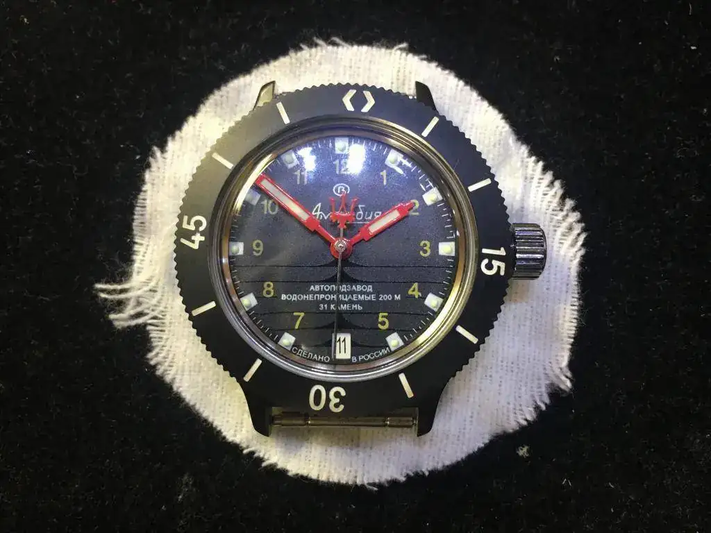

Os presento al Vostok Amphibia ELUNICO.
Espero que haya sido ameno el post y si hay algo que rectificar, no dudeis en comentarlo.

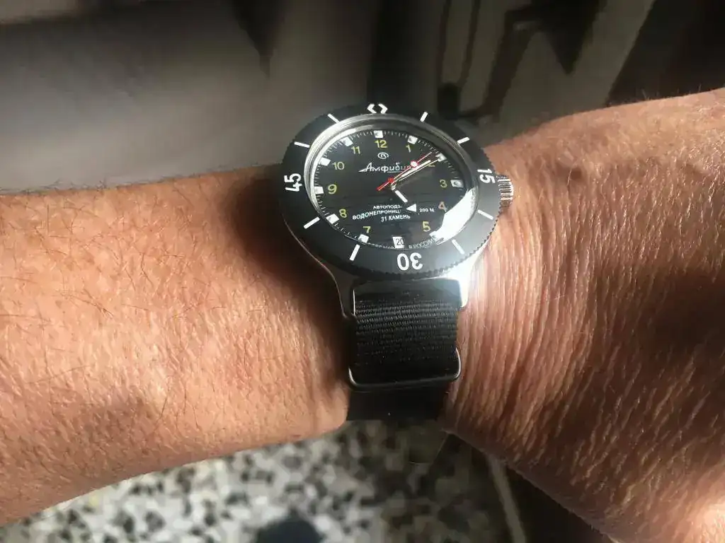

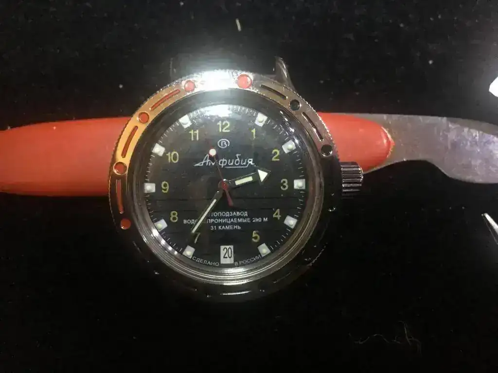

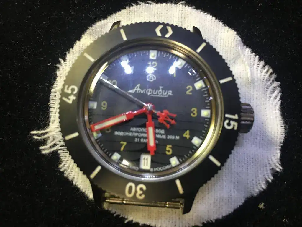

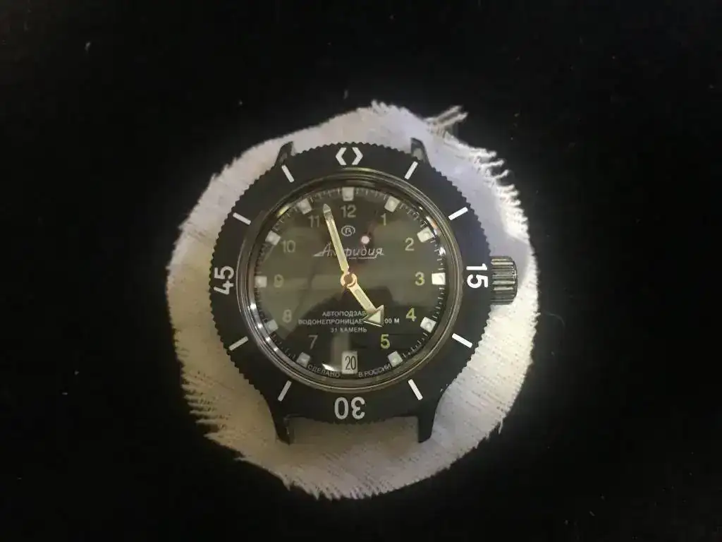

Después de recibir la herramienta pertinente, que parece que halla venido por la ruta de la seda. Me he puesto manos a la obra para instalar las manecillas y encomendarme a la virgen y todos los santos, que de hecho me habrán oido a la hora de instalar la segundera, no la he estrujao porque parece que tenia vida propia y seme escapaba de las manos la muy....
Como vais a poder ver, he optado por la estridencia y el alomejornolepeganiconcola, pero creo que no dejará indiferente a nadie.
Dicho esto, dejemos la chachara y empezemos con lo que importa, las fotos.
El lumen lo veo mas potente que el original.

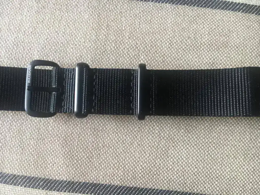

Aquí, con una correa de silicona sin grandes pretensiones, estoy pensando en una en color negro con ribetes en rojo que ya la tengo cubicá.
y ya solo falta con algo de tiempo, meterle estropajo a la caja.

Ahora si se ven las fotos, te ha quedado muy bien :clap:, si lubricas la junta de goma que va dentro de la corona, la puedes apretar un pelin mas ;-)
Buen Mod compañero.
Enhorabuena!!
Enviado desde mi SM-J530F mediante Tapatalk
Enhorabuena, te ha quedado muy bien!
Tiene un aire táctico muy chulo, ahora a disfrutarlo y ya pondrás fotos con el update cuando te llegue la herramienta para las agujas.
Tomo nota, ya he pedido un botecito de grasa, la que tenía era en esponja y no he podido lubricar esa junta, de todas formas creo que la rosca está al reves y la letrita de marras va a quedar torcida... en fín.

En respuesta a tu pregunta del hilo:
Efectivamente siempre convienen sacar la tija hasta su posición mas exterior (cambio de hora) antes de extraerla.
Con los mecanismos como este que llevan un pulsador para liberarla, la cosa no parece tan crítica, con los que llevan un pequeño tornillo ese detalle podía ser casi catastrófico (Casi, solo bastante molesto de solucionar).

Con respecto a la corona, aunque en un principio parece fácil, le he cojido bastante respeto, estuve mas de media hora intentando que enganchara en su sitio, los sudores eran literales y creía que iba a tener que desmontar medio reloj y eso para un novato como yo es un mundo, al final no se como ni porqué, se quedó pillada en el sitio, la alegria fué descomunal.
Con lo de la herramienta, para la primera vez que abro un reloj, toda ayuda es poca... si me pongo a cambiar las agujas con una navaja, acabaría haciendome el harakiri, amén de como quedarían las agujas. Dobladas como poco :D.
Yo siempre le he tenido mucho respeto a eso de la tija. Pueden ser muy puñeteras. Con el tiempo las entiendes y aunque sigan siendo puñeteras al menos no sudas demasiado durante el proceso. Yo mido mi progresión de manipulación relojera por la cantidad de transpiración que me producen cada una de las operaciones :yes:
