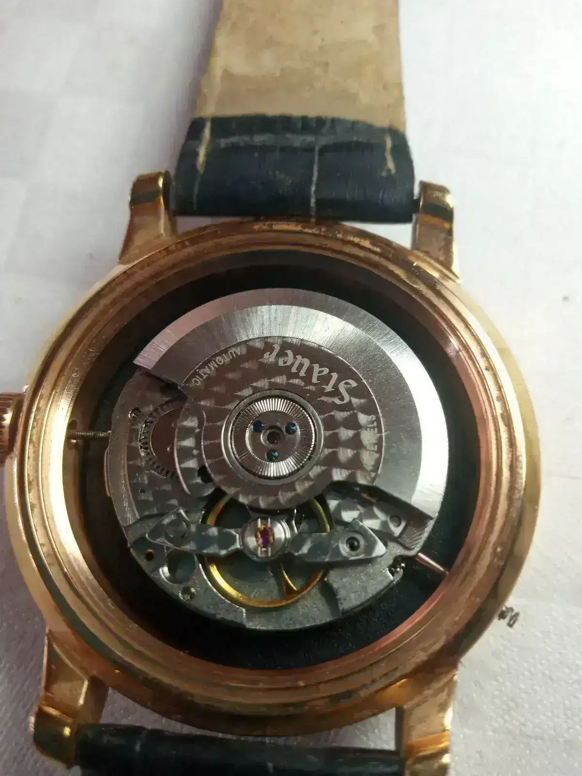

Por favor, alguien me puede decir cómo poner un volante de dos puentes

Gira el puente 180º
URL unfurl="true"]https://tienda.kirman.com/movimientos-de-pulsera-mec%C3%A1nicos-chinos#/pageSize=24&viewMode=grid&orderBy=0[/URL]
Solo veo un puente, es exactamente igual que cualquiera , pero con 2 puntos de apoyo y 2 tornillos
EL giro es exactamente el mismo que en cualquiera

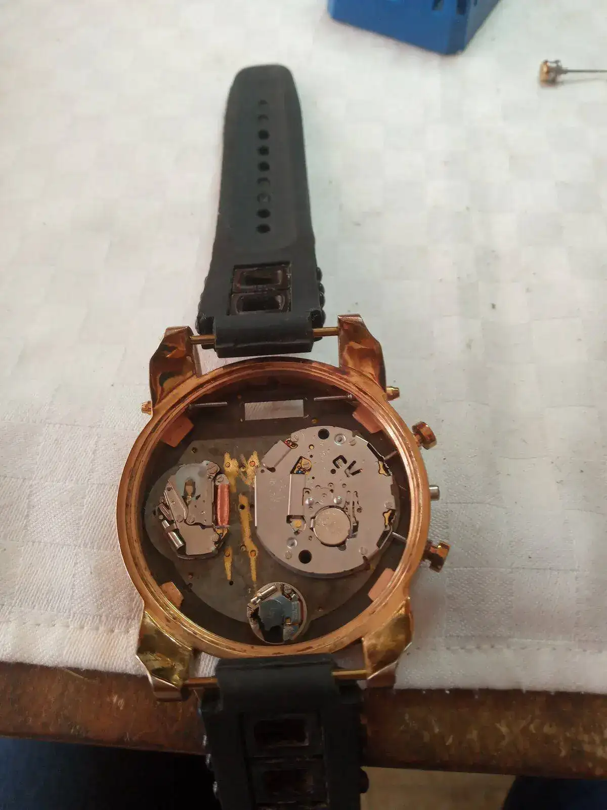

Muchas gracias. Finalmente aquel día lo puse pero tarde y no vi su mensaje . Qué lástima!!!! De todas formas el reloj no está funcionando. Conoce de esos relojes? Y de los Diesel the brave DZ 7261que tiene unos aros y letrero desprendido y por detrás no puedo sacar la esfera
Para acceder alas agujas, visto lo visto, se tiene que retirar el Bisel con el cristal, un tema delicado para desencajarlo y volverlo a encajar.
El encolado de los índices y aros es un trabajo delicado, para ello utiliza una pica aceites y esmalte de uñas trasparente.
Gira el puente 180º
Buenas tardes. Muchas gracias 6aly. Esa fue la solución después de mucho batallar. Ví su mensaje ahora. Pero el volante no está funcionando. Muchísimas gracias. Su consejo me servirá en el futuro . No lo dude. Éxitos. Chao
Muchas gracias atmorte. Es usted conocedor y amable. Éxitos en su trabajo. Hasta la próxima. Chao
