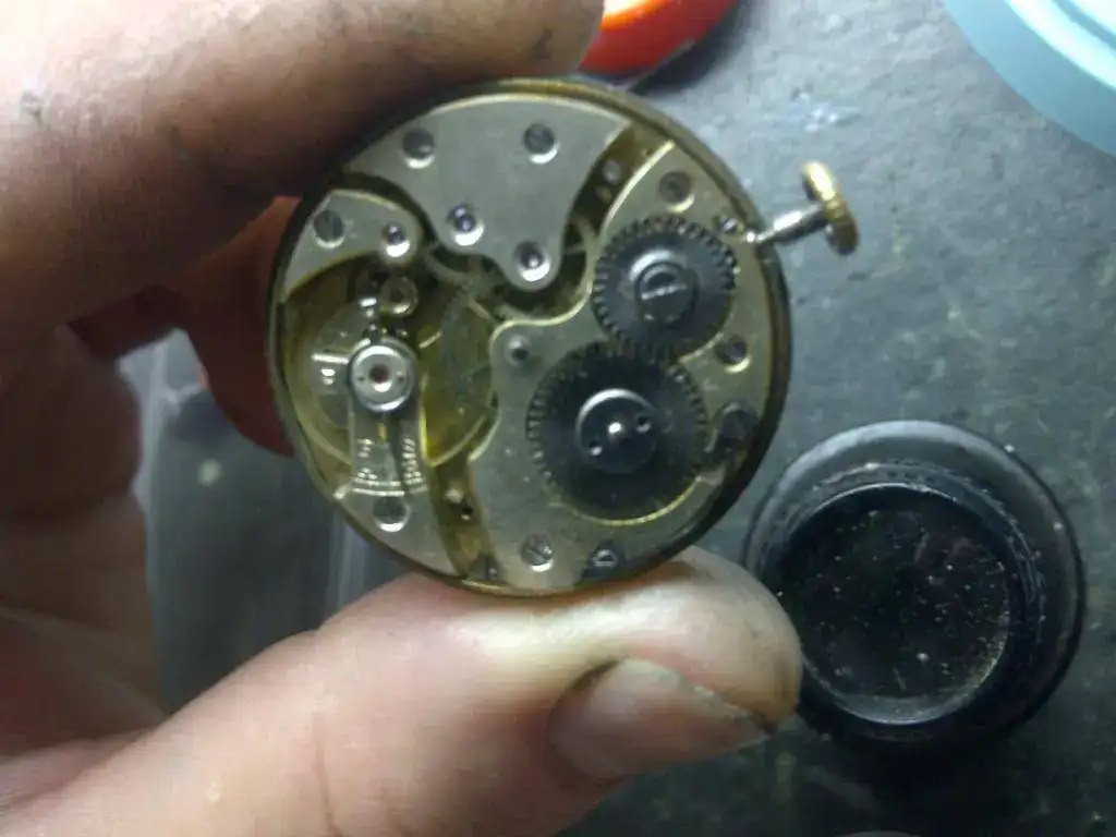

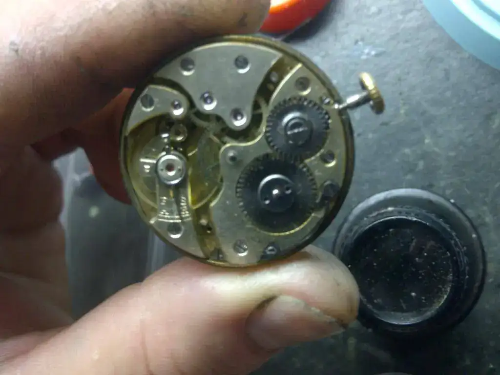

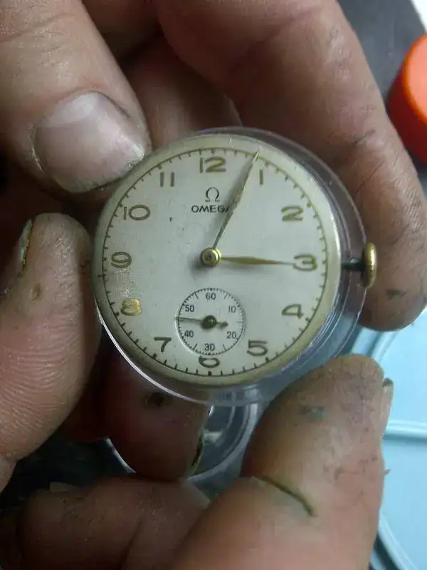

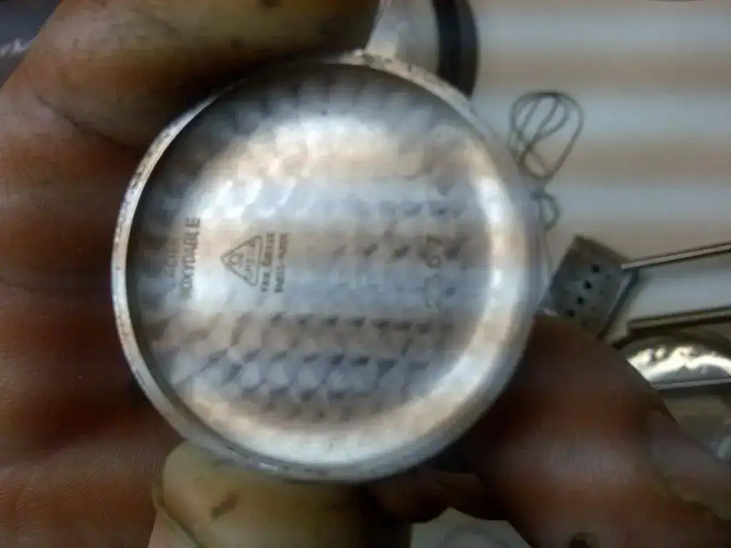

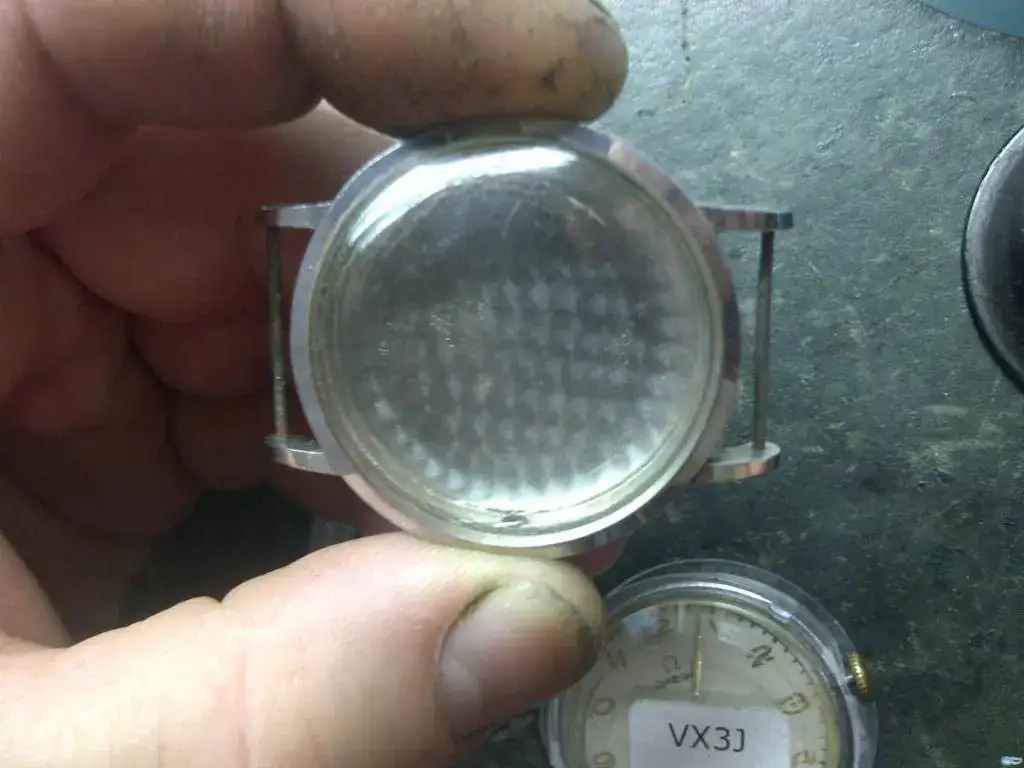

Hola amigos,como he comprobado recientemente en un hilo que abrí sobre los calibres Omega,he visto que tenemos muy buena gente dispuesta a compartir sus conocimientos.
Estamos restaurando otro Omega vintage y ando un poco perdido porque la referencia que tiene grabada en su tapa trasera no me suena.En la tapa tiene grabado 2367.La cuestión es que mirando en la web el calibre 2367,he visto que no coincide con el reloj que tenemos.En el resto del calibre no veo ninguna numeración ni referencia para poder identificarlo bien.
IMG-20140410-00054.webpIMG-20140410-00051.webpIMG-20140410-00055.webpIMG-20140410-00056.webp
La avería que tiene este reloj es un cambio de volante completo pero sin conocer la referencia del calibre es muy difícil encontrar uno.Si alguien nos pudiera arrojar un poco de luz estaríamos muy agradecidos.

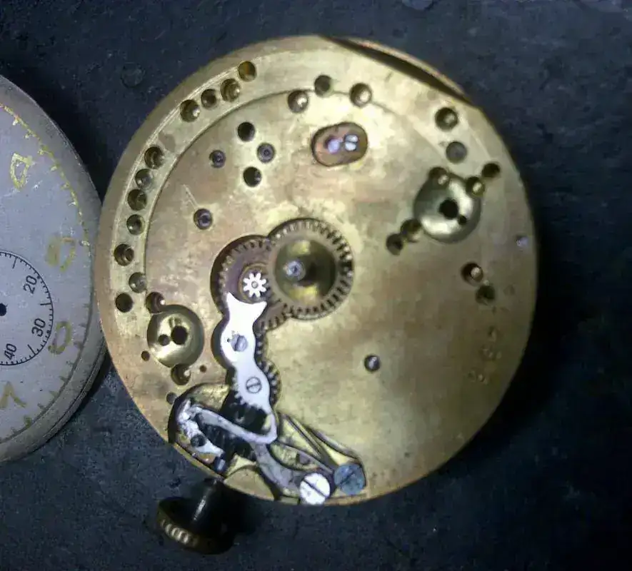

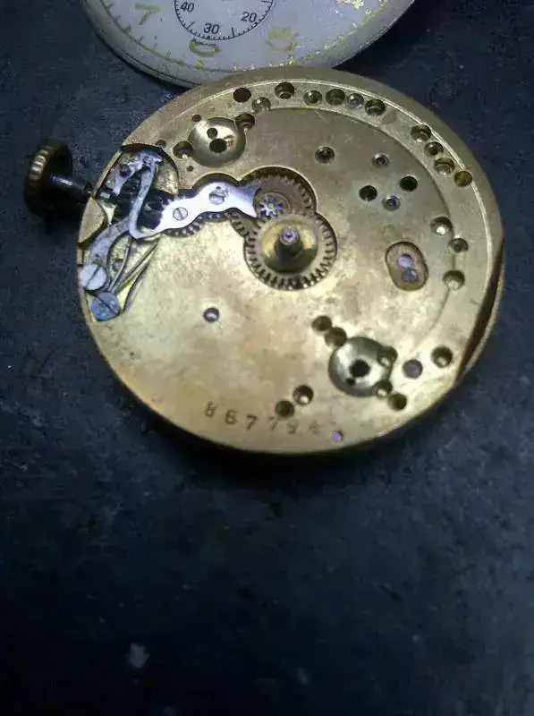

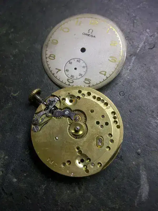

Hola amigos,ya hemos retirado la esfera de la maquinaria y aparece la numeración 867794.No conozco este calibre pero nada me hace sospechar que sea falso.Si bien es cierto que es uno de los Omega mas antiguos que he visto...Hay que recordar que antes no se grababan con tanto detalle los movimientos como ahora por lo que ruego precaución antes de tacharlo de falsificación.
Si alguien sabe algo de estos relojes,le estaría agradecido.

Buen día MANOLITO; esta máquina no es Omega. Es un calibre 13líneas - Kurth 45.
Un saludo. Luis desde Argentina
Buenas,
Busqué siguiendo la pista de D. Luis,
y en algunos libros sale ese calibre.
En uno antiguo que tengo (Swartchild)
lo muestra como Narcisse cal. 45,
que era una firma que vendía relojes de bolsillo de varios tipos.
Usaban evidentemente movimientos fabricados por otros.
En la ilustración se puede ver
junto a la "D" de Swartchild, un escudo con KFG dentro,
las marcas de Kurth Freres,
así que volvemos a confirmar lo que dijo D. Luis :
es un antiguo movimiento de esa firma, probablemente de un reloj de bolsillo pendiente,
nada que ver con esa caja Omega, ni nada que ver con el resto del reloj.

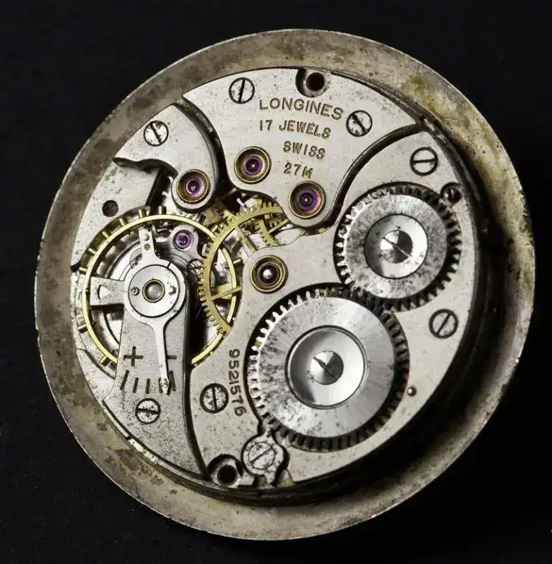

En la última semana no he tenido tiempo de trabajar con él.Un amigo me comentó que el movimiento es muy parecido al calibre Longines 27M 17 jewels.Por los acabados del movimiento yo diría que es suizo sin dudarlo,pero al ser tan antiguo,se escapa de mis conocimientos...
Seguiré informando del proceso.
Por la forma de los puentes nada tiene que ver con nada,
El calibre 27M de longines fue lanzado en 1944 y tiene otra medida.
Podría mostrarte 50 calibres que se parecen desde los puentes,
y en realidad no tienen ninguna compatibilidad.
