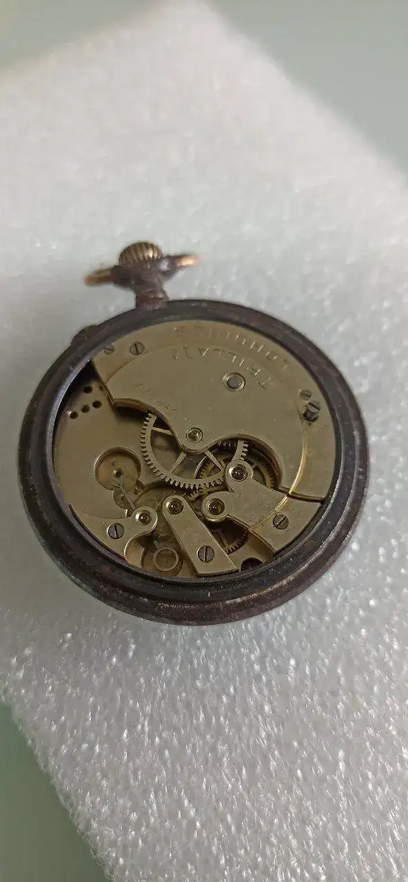

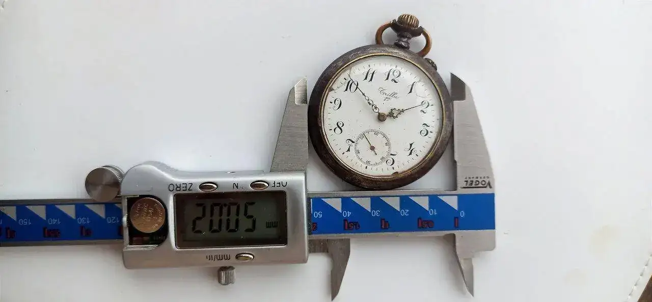

Buenas tardes a todos.

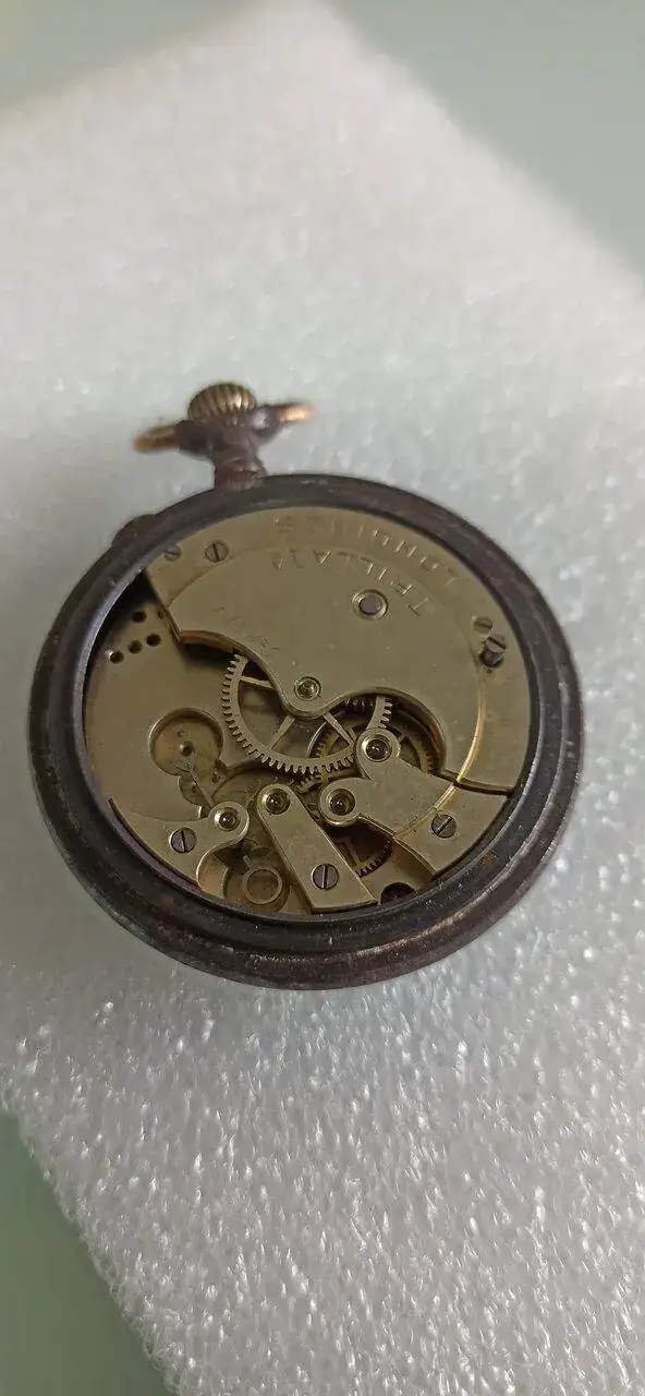

Tengo un problema con mi reloj de bolsillo longines trilla.
Tengo el eje del volante despivotado y como no se cambiar el eje, estoy buscando un volante completo.
Alguien sabe dónde puedo conseguir uno para este reloj?
He buscado en Ebay, wallapop, mil anuncios y más, y no encuentro ninguno igual.
No se si alguien sabe de algún volante que me pueda valer.
El calibre es 947, no se si hay algún volante que me pueda valer aunque sea de otra marca.

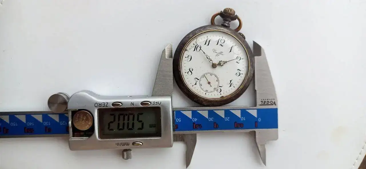

Un saludo. Pongo fotos por si alguien me puede ayudar.
Gracias.

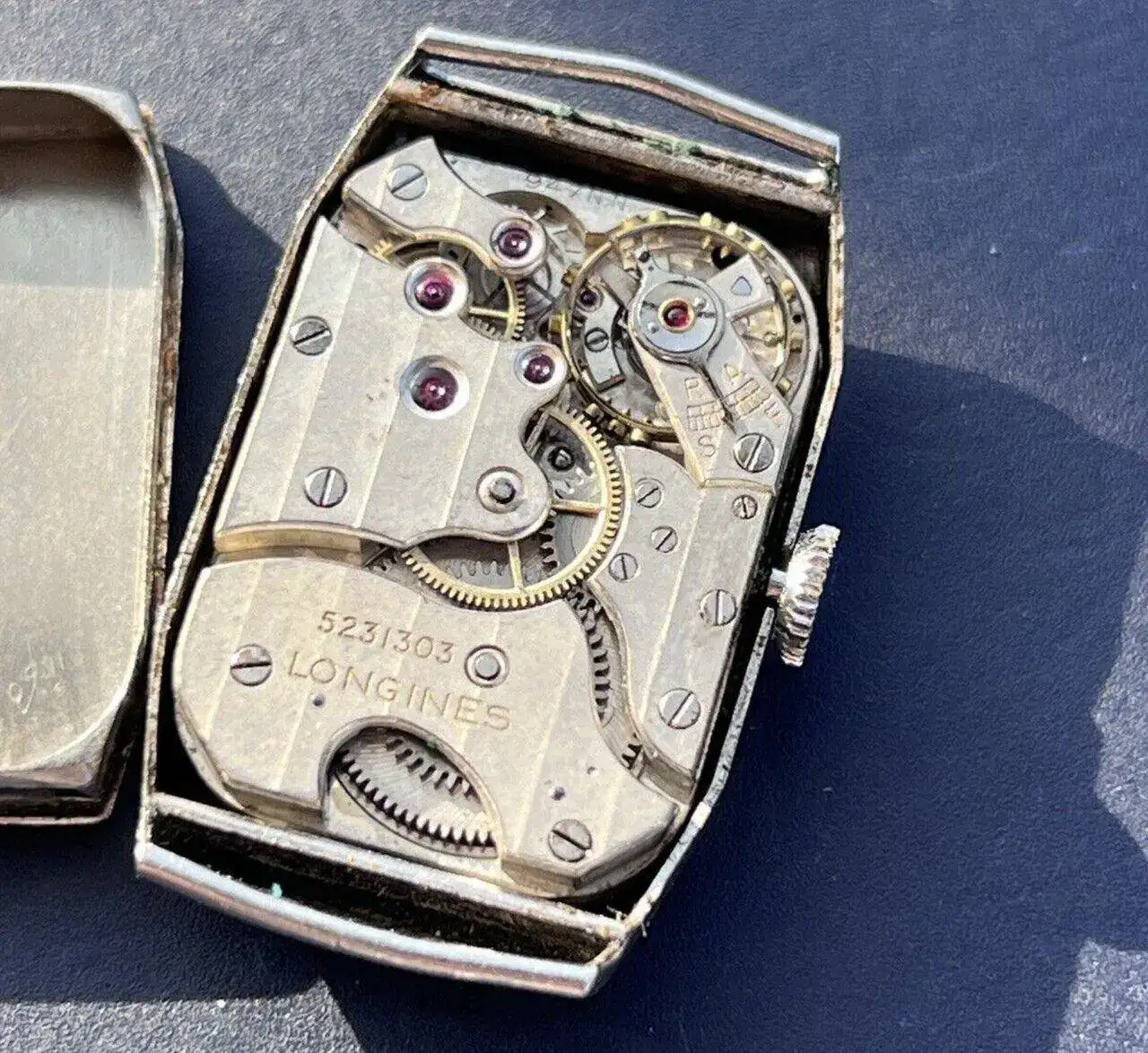

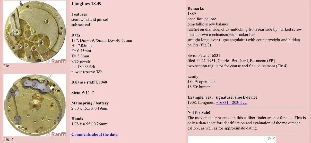

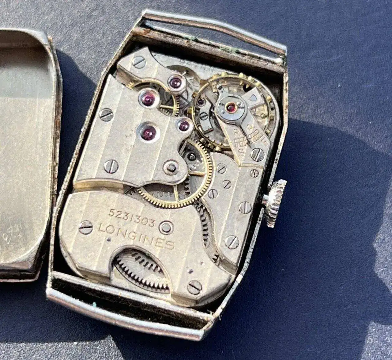

Buenas compañero, no sé de dónde has sacado que ese calibre es el 947. El 947 es este otro.

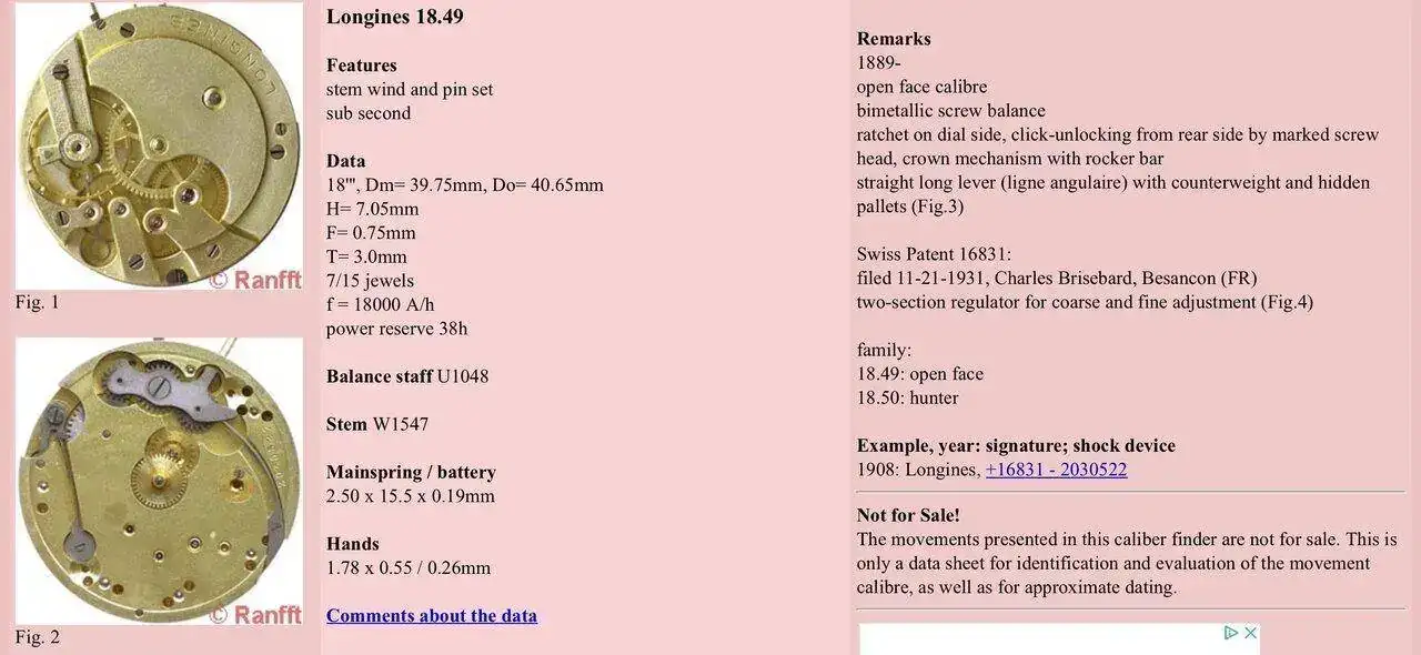

Ese calibre es el 18.49. Creo que sólo se hizo en 18 líneas, pero para estar seguro mídelo y comprueba que el diámetro sea de 39,75 mm.
El volante completo para esa máquina no existe como recambio, por lo que sólo lo podrás conseguir de desguace. Lo más sencillo es que compres el eje, que en eBay los tienes (el del 18.50 también te vale), y se lo lleves a un relojero a que te lo cambie.

Muchas gracias por la ayuda, lo de 947 es porque lo he visto debajo del puente del volante y debajo de la pletina y pensaba que era el calibre.
Muchas gracias, haré lo que dice.

No hay de qué. Es posible que sean las últimas cifras del número de serie. Longines en aquella época marcaba así todos los puentes.
Ver el archivos adjunto 2613961
Ver el archivos adjunto 2613962

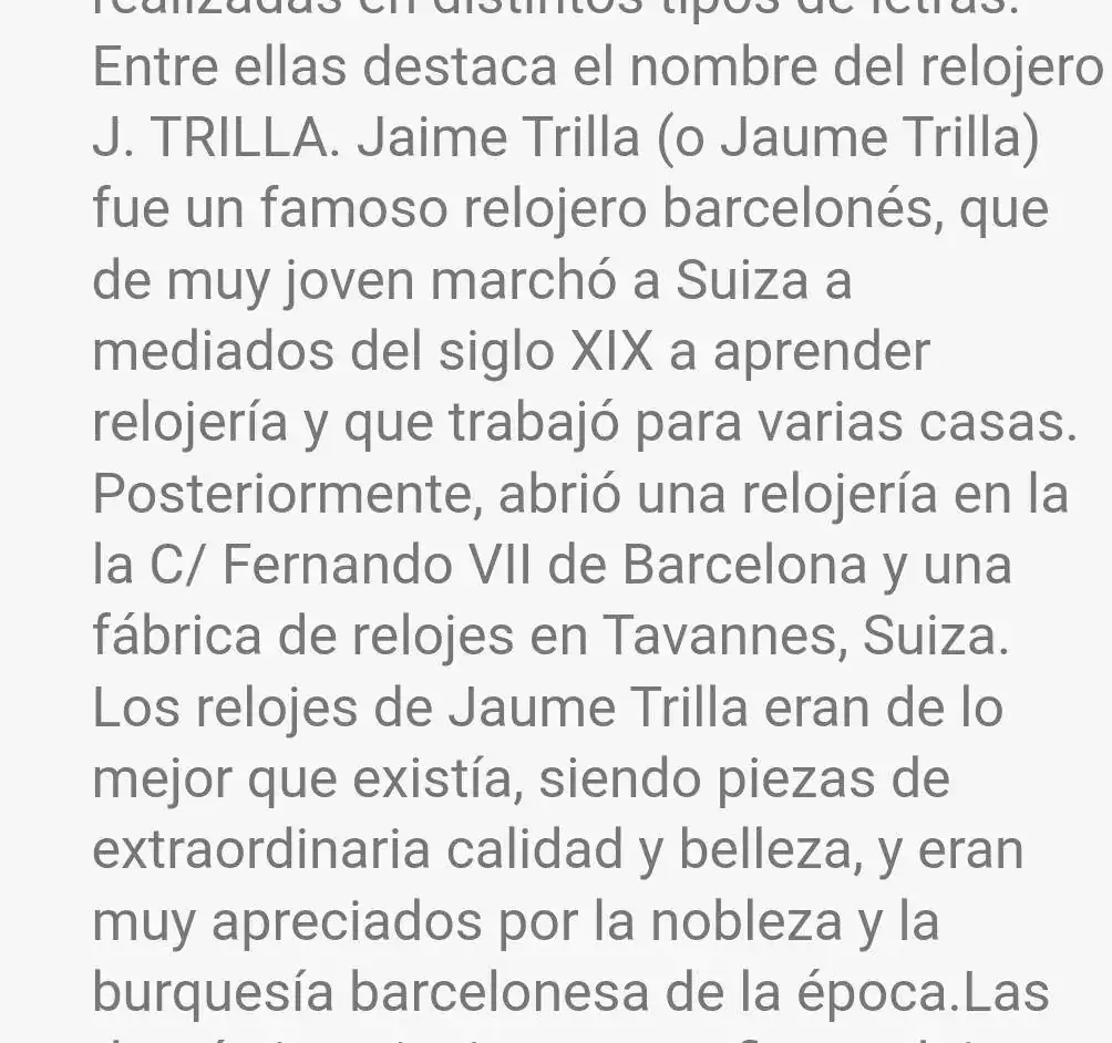

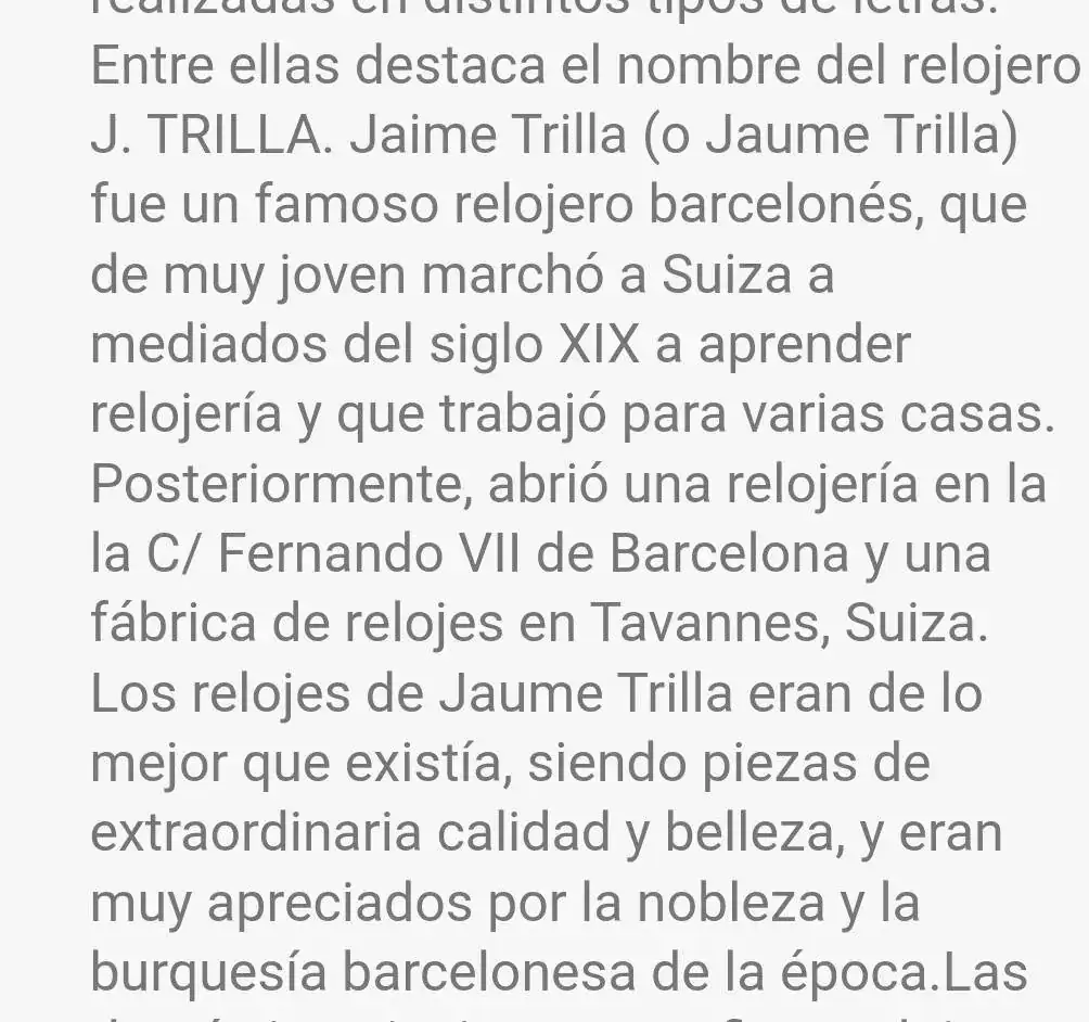

No descartaría que Trilla sea el nombre del relojero. El reloj es un LONGINES. Podria ser este.
Reacciones: KIKEMORGAN, Speedhawk y Pedrojcf
