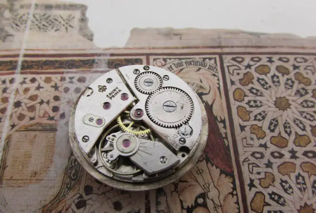

Despues de un ratito buscando , creo que lo tengo ...
Buen día cesccat; este calibre tiene varios tipos de volantes y ejes. Cuando usted necesita pedir una fornitura lo mejor es colocar fotos de los 2 lados y las piezas que precisa.
Aquí el amigo tempus nos muestra un FEF 290 con volante liso annulaire (sin tornillos) y los hay igual con incabloc - además estan los comunes y los comunes con incabloc. Por este motivo es necesario fotos, fotos y siempre fotos!!!
Recuerde que un dibujo - dice un proverbio chino - vale mas que mil palabras!!! Un saludo, Luis desde Argentina
