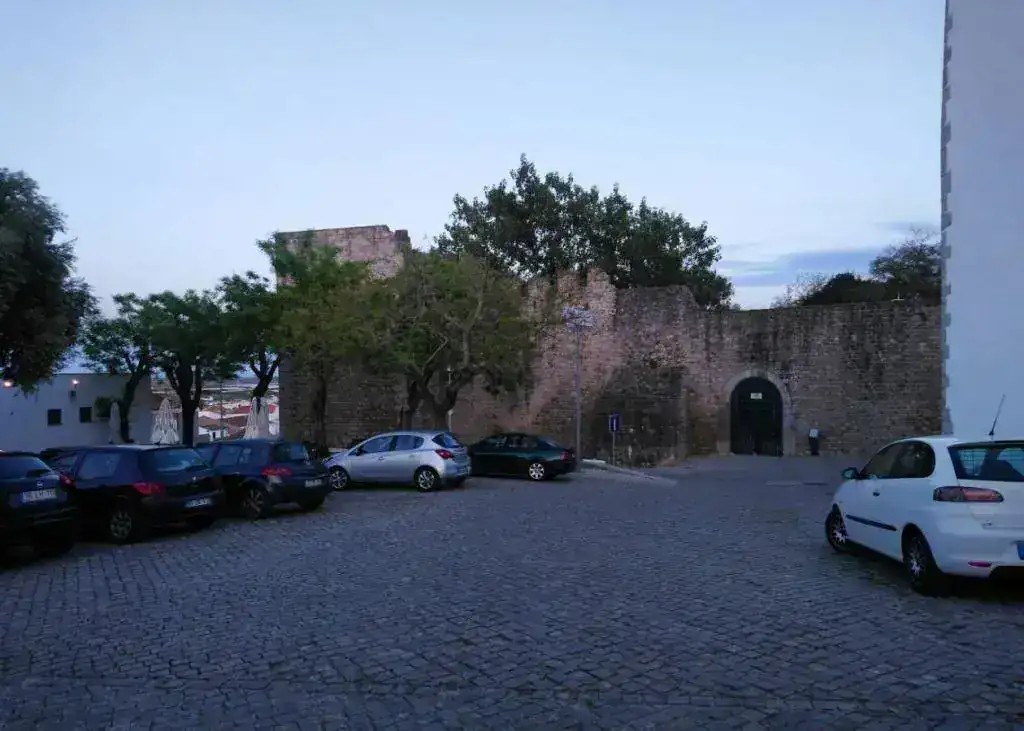

Pero todas las tardes peregrino la misma ruta pasando por las ruinas del Castillo con reminiscencias fenicias,

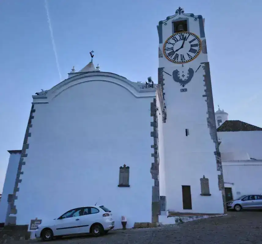

junto a la iglesia del Santa María con su gran reloj...

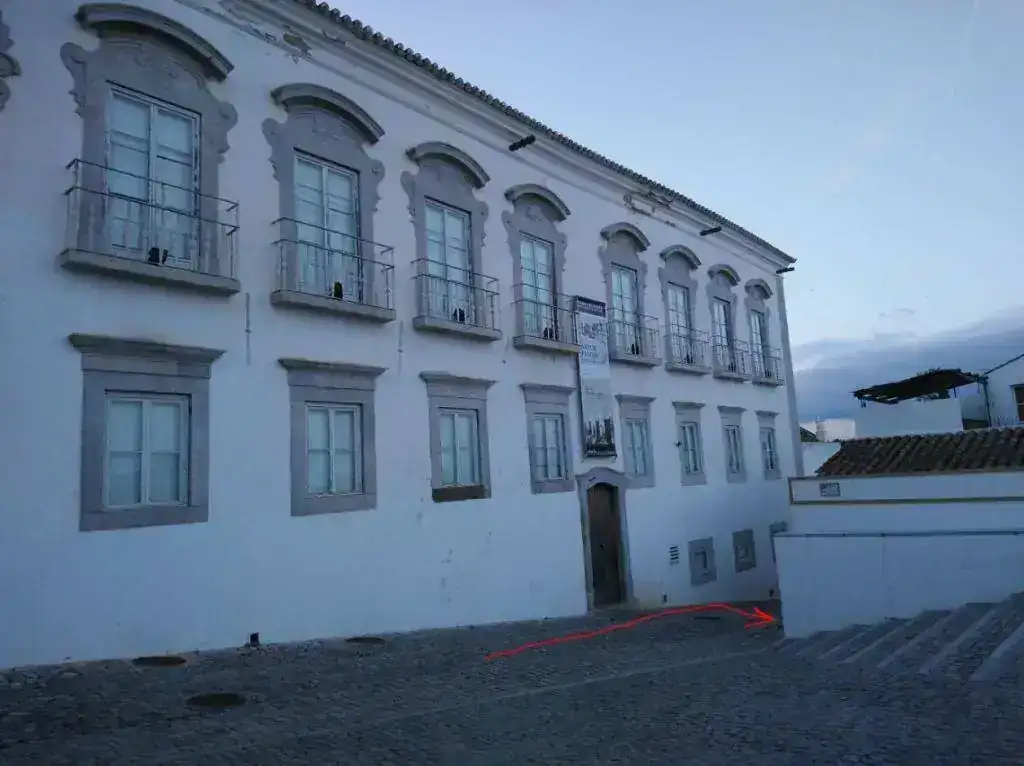

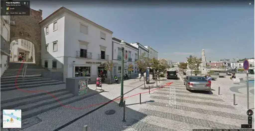

Bajando junto al Palacio da Galería

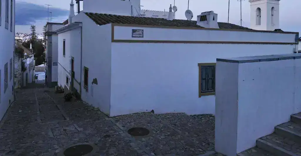

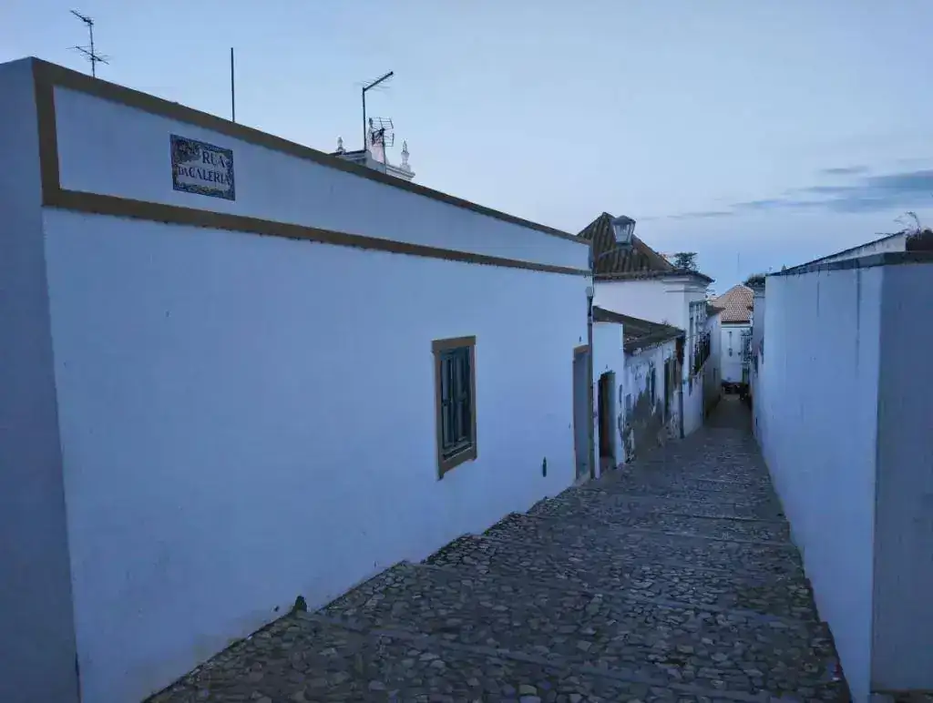

Y dirigiendo mis pasos hacia la Rua da Galeria..

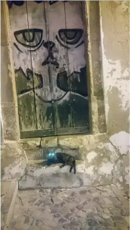

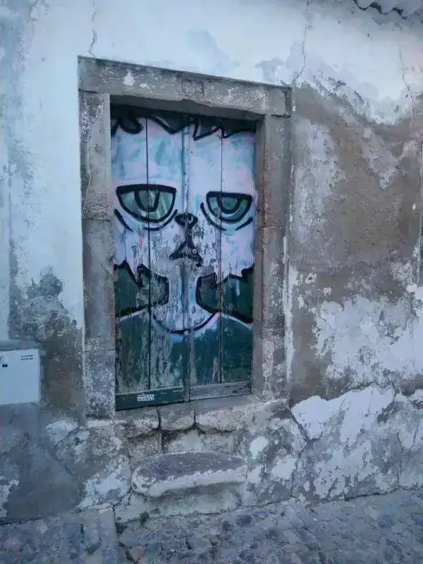

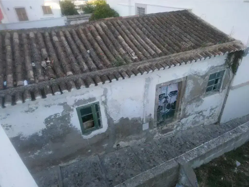

Es en esta empinada y pedregosa callejuela donde se encuentra lo que para mi es el símbolo de mi Tavira
En esta vieja casa abandonada está un graffiti de una gata rosa que año tras año, inexorablemente envejece y se vuelve más y más añeja.....
En su escalón de canto rodado del rio Gilao, han posado todo tipo de personajes, como esta gata cósmica de mirada fotoluminiscente....

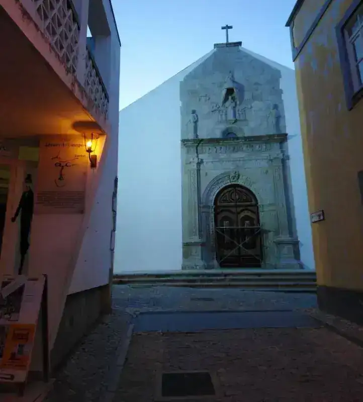

... y bajando el callejón llegamos a la Iglesia de La Misericordia de 1550

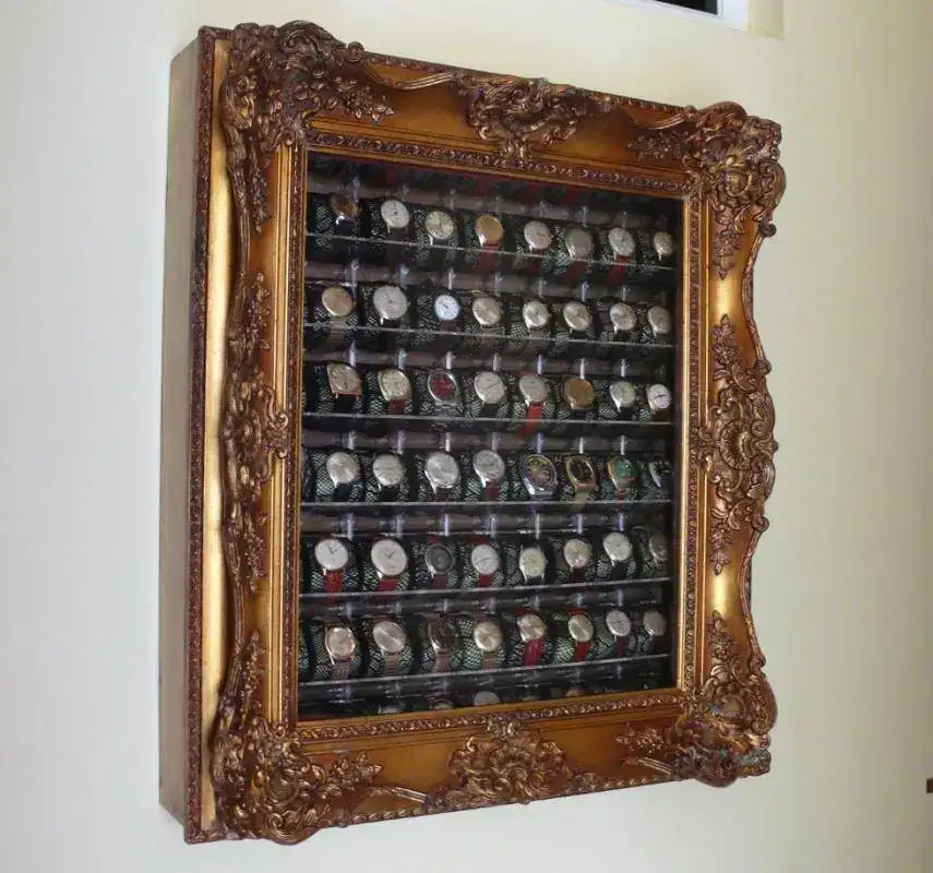

Y como era un incordio sacar una caja de la estantería, para elegir un reloj, pensé en hacerme una segunda vitrina....
La primera la hice con un viejo marco labrado en el que cabían 88 vintage....
https://relojes-especiales.com/threads/vitrina-enmarcando-88-vintages.462726/

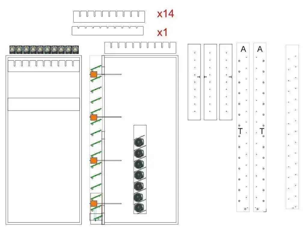

Así que manos a la obra. con la segunda.. Tendría un hueco de 65 cmts. por toda la altura que quisiera....
Como no quería hacerla demasiado grande utilizaría los 60 cmts de ancho por 1,30 mts. de alto...
Así que tendrá 150 huecos....

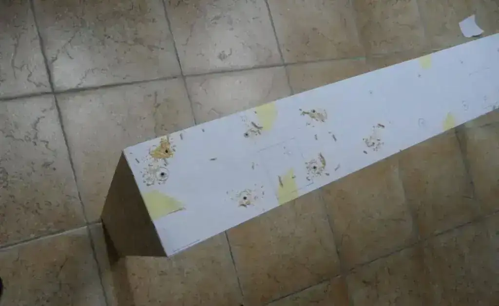

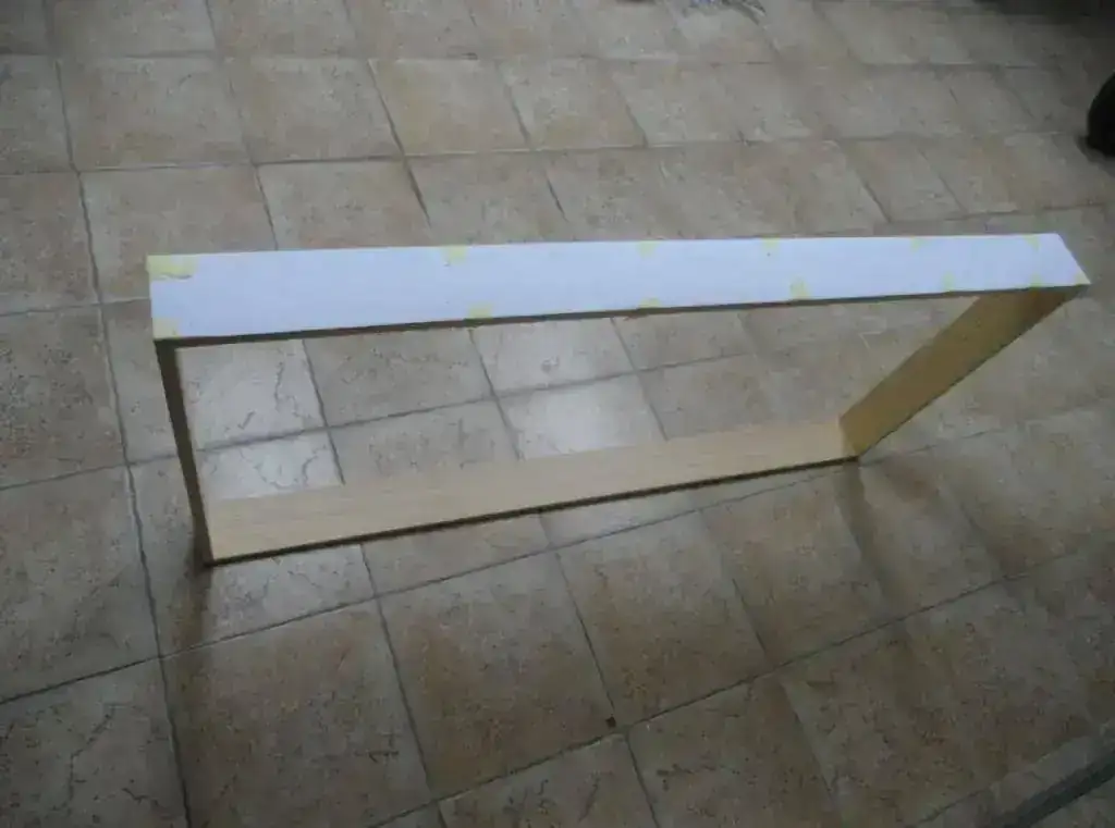

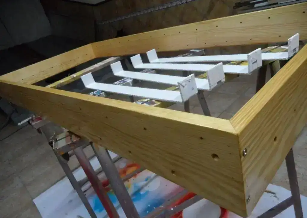

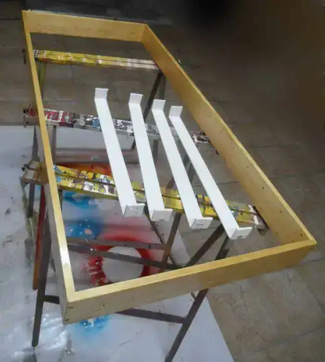

Comienzo por el bastidos de pino, coloco plantilla para los taladros...
... y a taladrar...

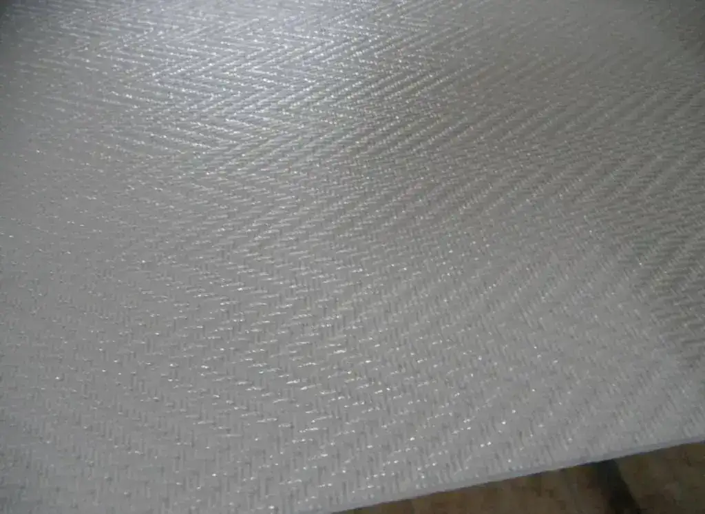

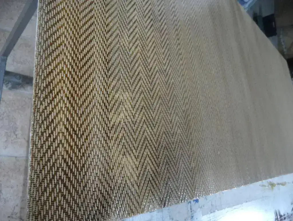

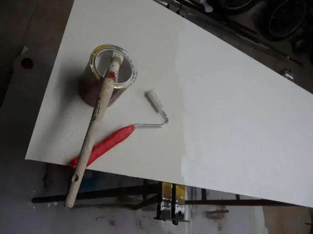

La trasera de panel sandwich esta vez le voy a pegar un papel pintado texturizado
doy una mano de esmalte blanco brillo

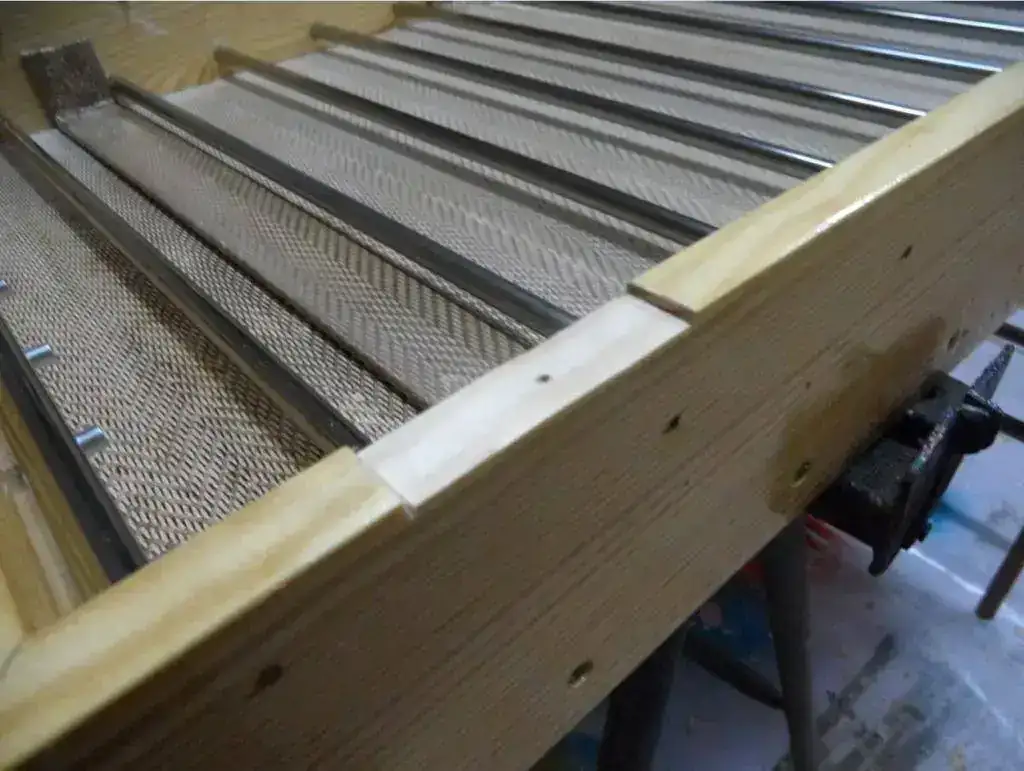

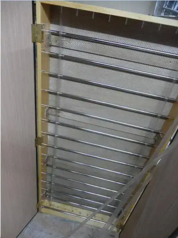

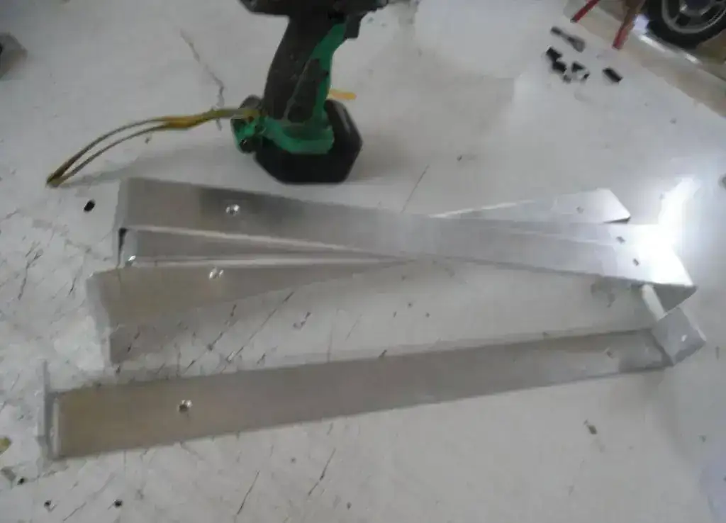

Pliego unas pletinas de aluminio de 50 x 6 para fabricar las garras interiores que sujetarán la vitrina...
Estas también las forro con papel pintado texturizado y las pinto con esmalte
Barnizo el bastidor una vez taladrado y lo aseguro en los lados con tornillería....

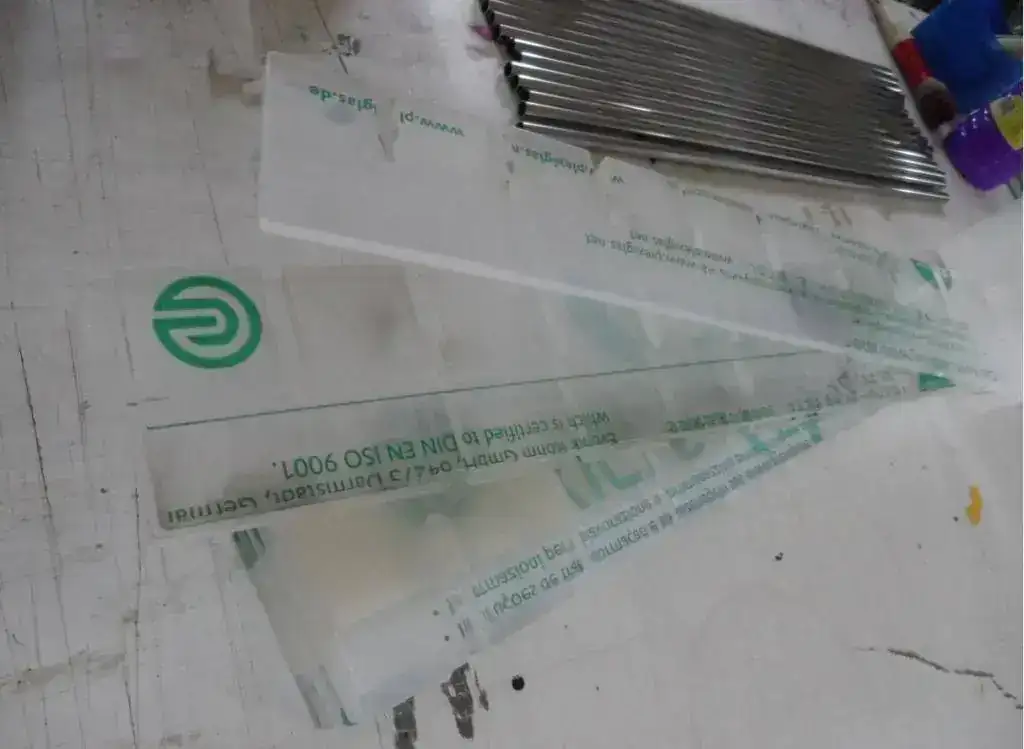

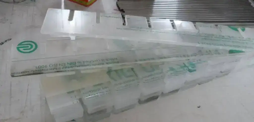

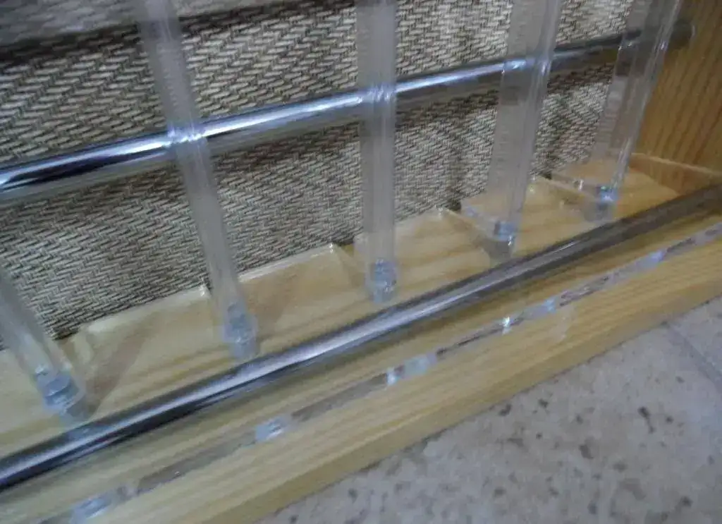

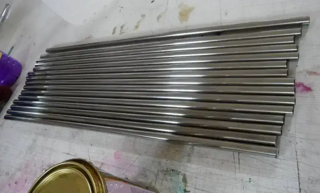

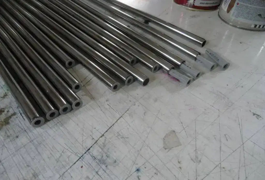

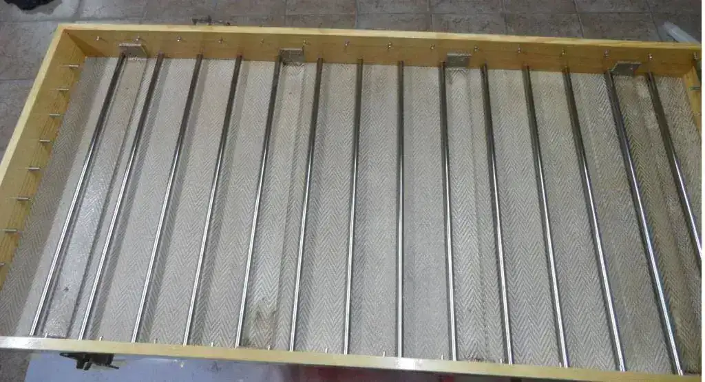

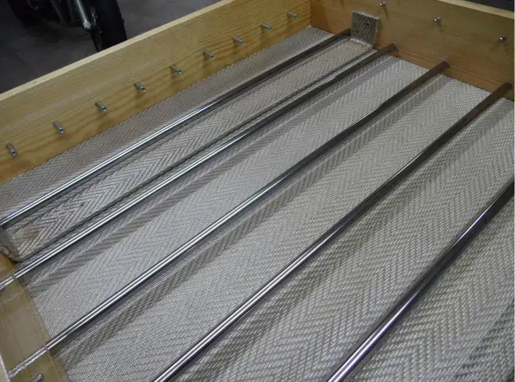

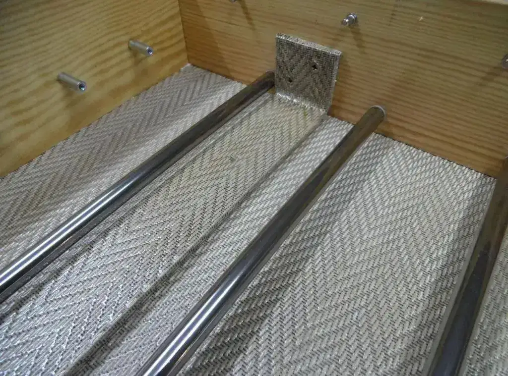

Estas son las barras niqueladas donde descansarán las baldas de metacrilato
Esta vez le he metido metacrilato de 6 mm para darle mayor consistencia a la balda
Obviamente están cortadas con laser,,,, hacer esto a mano es imposible

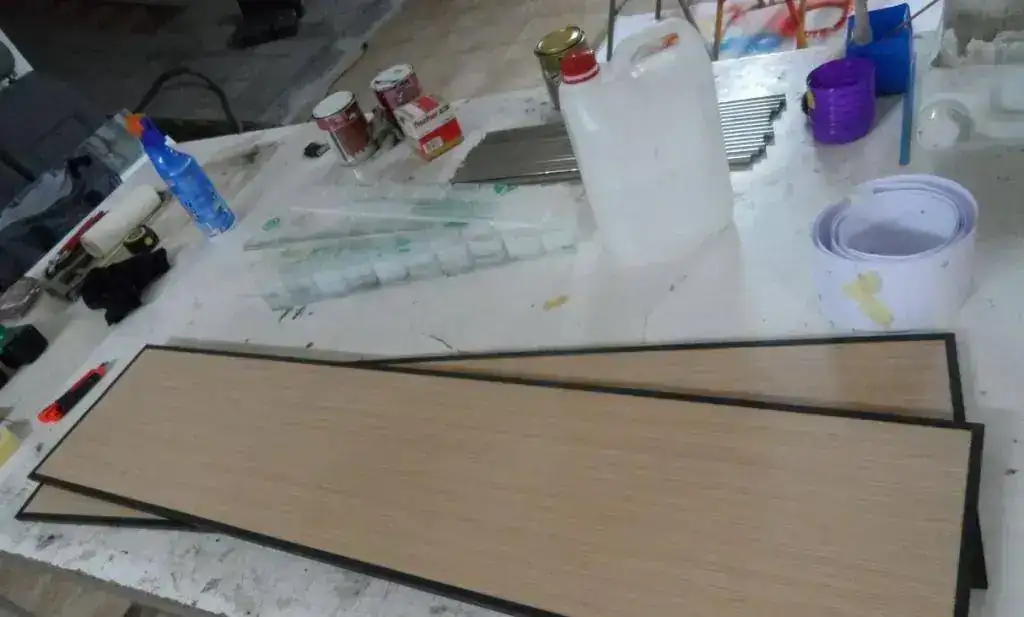

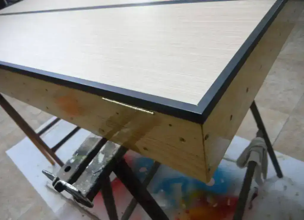

Y para las puertas el carpintero me ha dado dos retalillos de aglomerado laminado que he canteado con "U" de pvc negro....

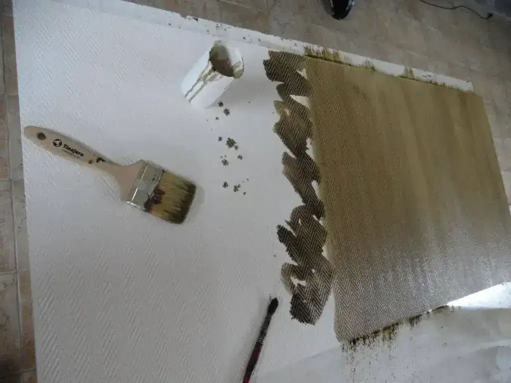

Una vez seca la trasera ya está lista para el siguiente tratamiento....
A los tubos niquelados le pongo unos espiches para que el tornillo de fijación sujete firmemente la barra
Comenzamos a güarrear con el betún de judea....
También a las garras para que se mimeticen con el fondo....
Efecto viejo....

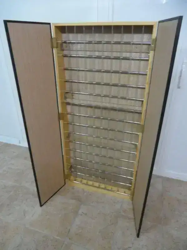

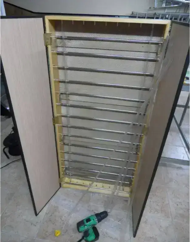

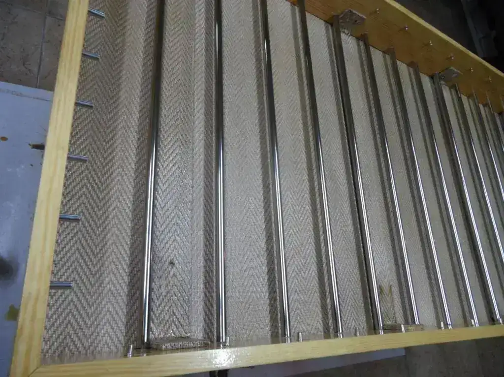

Comienzo el montaje de los elementos en el bastidor....
Tubos niquelados
Esta vez he diseñado unas piezas cilíndricas donde se fijarán las "U" verticales de policarbonato transparente....
Detalle de como las cuatro garras aguantan lateralmente el bastidor de madera

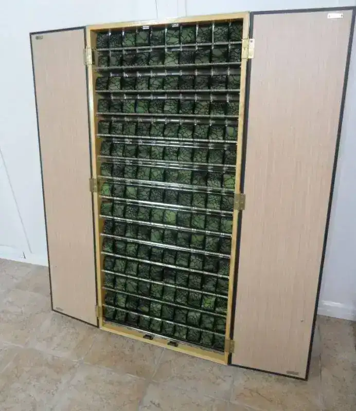

Rebaje de la visagra de la puerta para que quede rasante con el marco....
Puertas puestas....

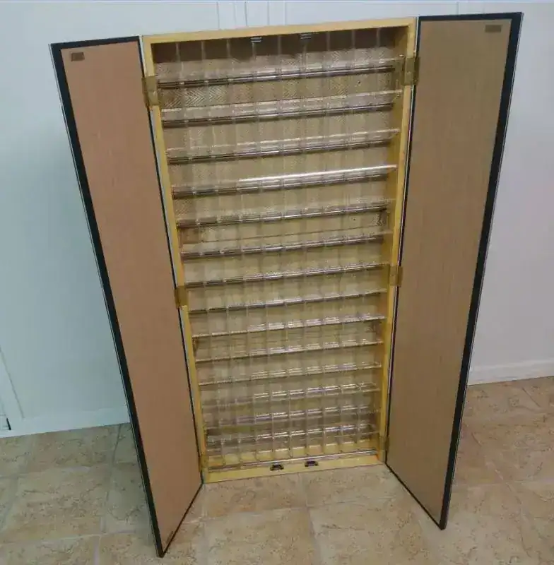

Coloco las barras de policarbonato verticales para que machiembren con las baldas de metacrilato...
Baldas colocadas y pegadas con polímero transparente para solidificar todo el conjunto....
Detalle de como embute la pieza cilíndrica dentro de la U de policarbonato....

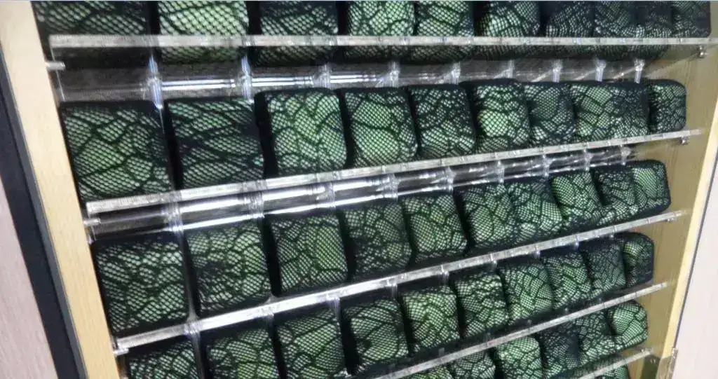

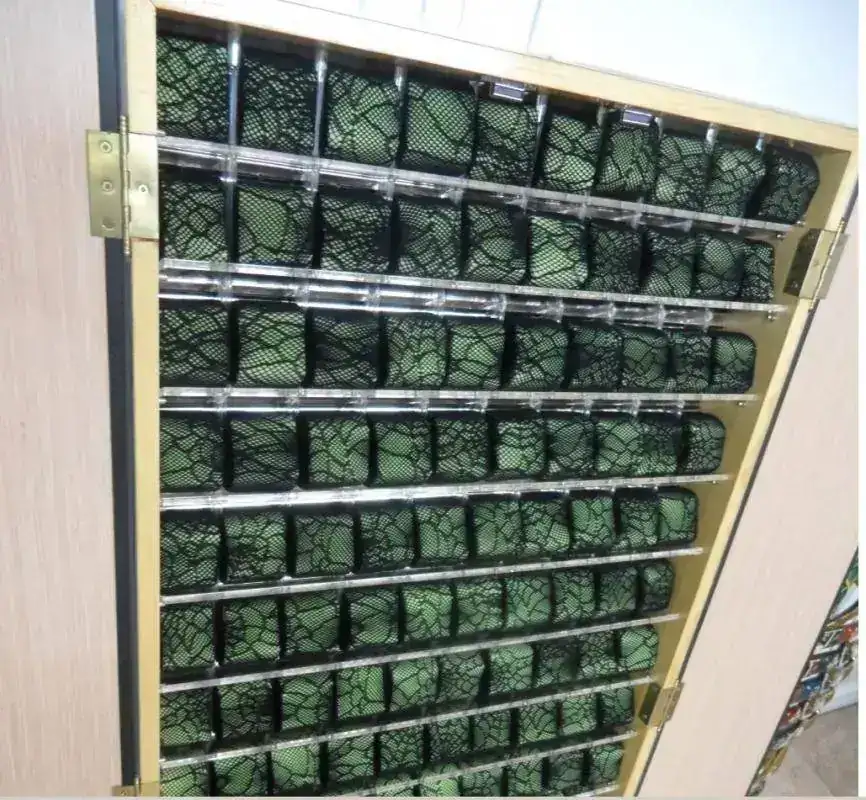

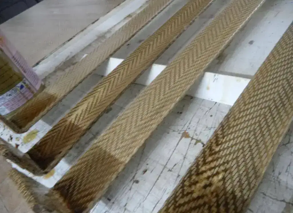

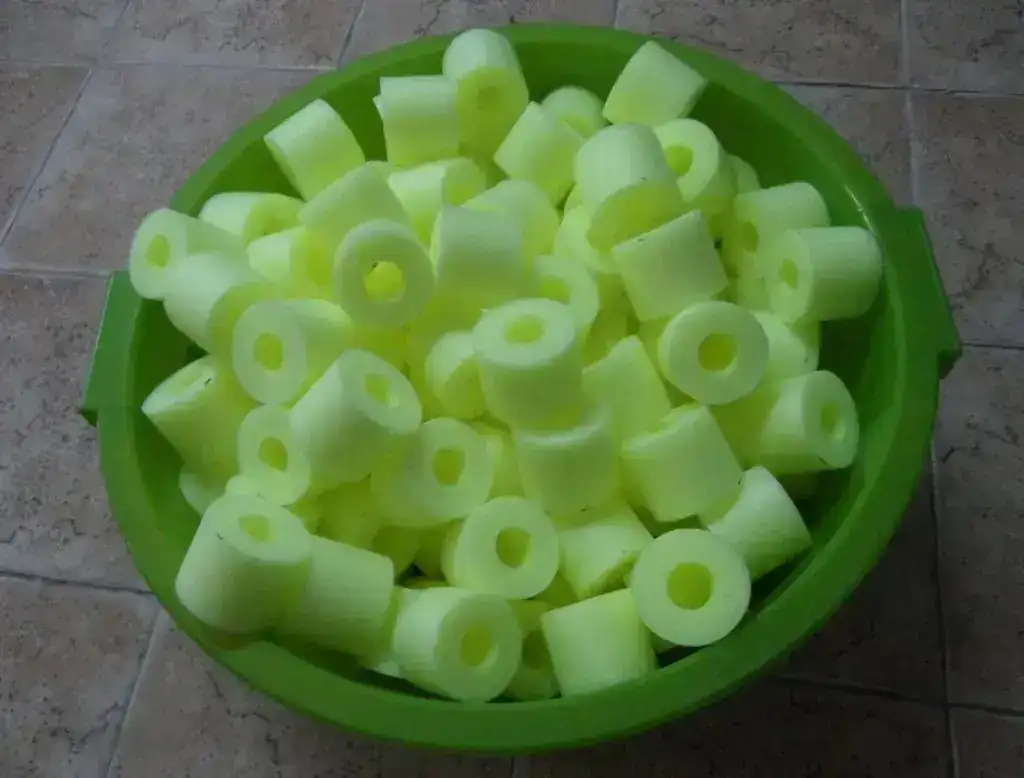

Ahora le toca el turno a las almohadillas de los relojes...
Fabricadas con 4 churros de piscina del Chino...

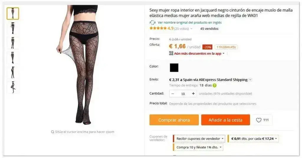

Y las medias de Spiderman también de la China....
Almohadillas terminadas y colocadas....

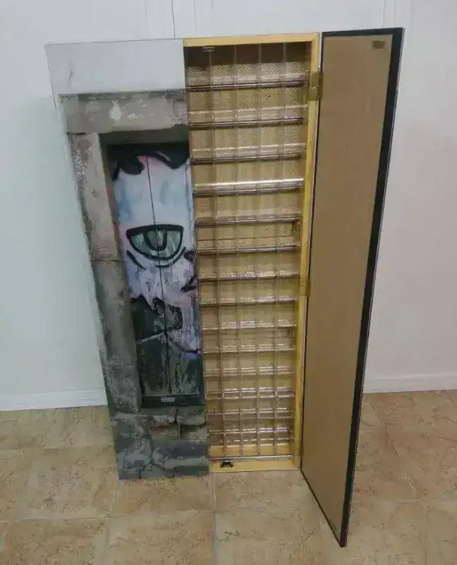

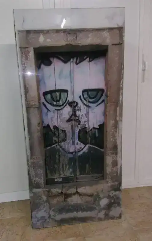

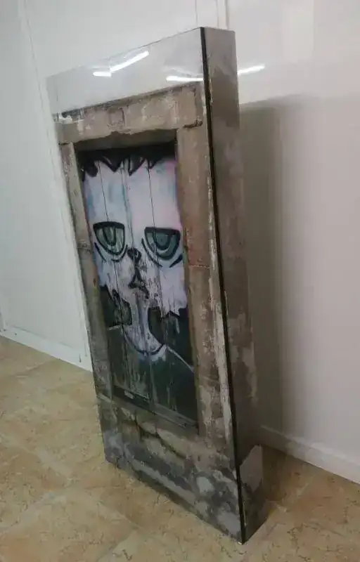

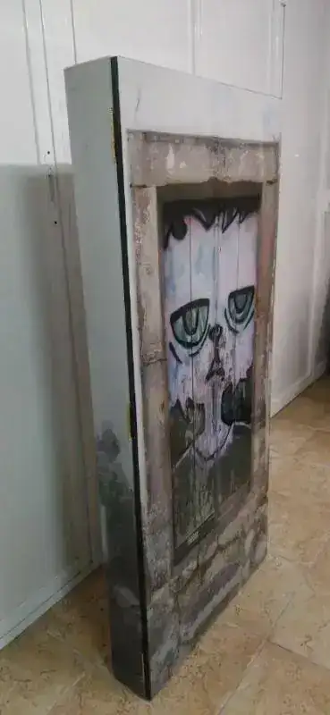

Y para terminar forro toda la vitrina con metacrilato transparente y una impresión digital ...
De la Puerta de la Gata rosa....
Para montarla en el hueco he necesitado ponerle dos patas de hierro ( del IKEA, 3 euros la unidad )
y tenía pensado quitarlas una vez anclada la vitrina.....
Peeeeroooooooo....

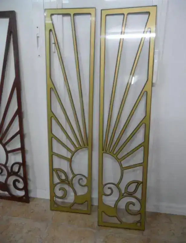

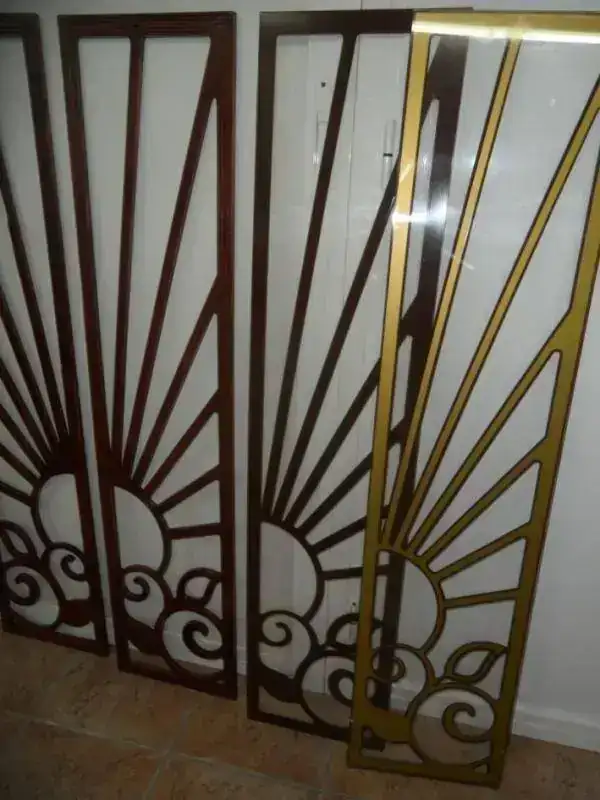

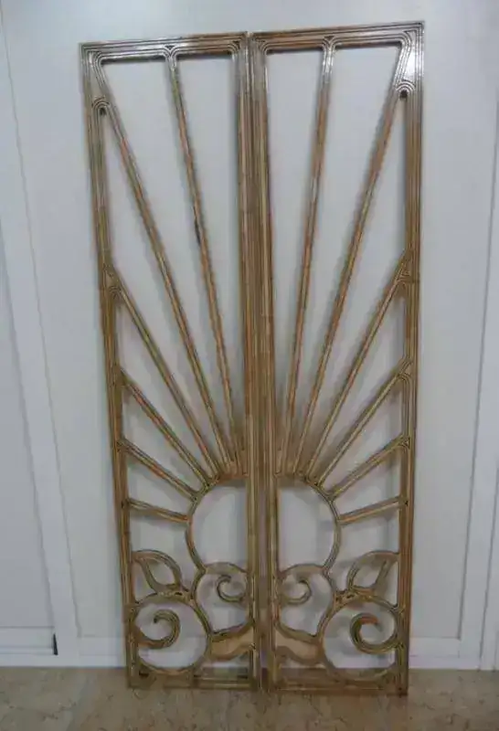

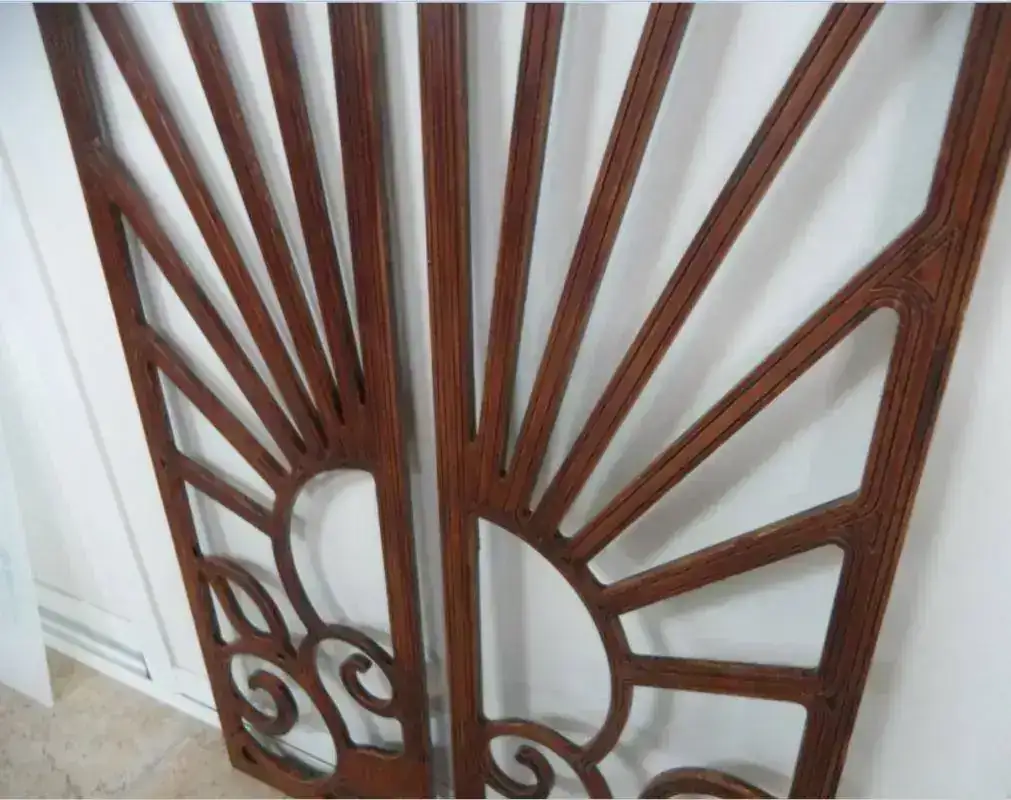

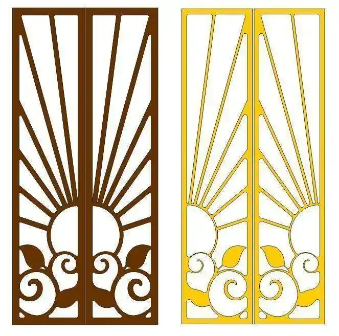

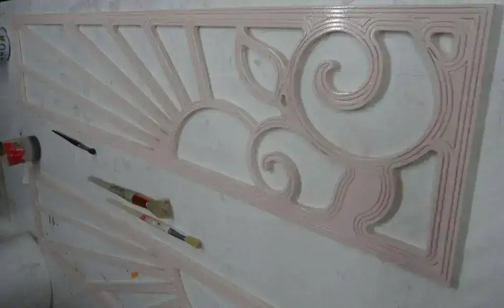

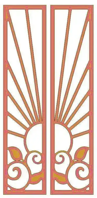

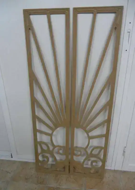

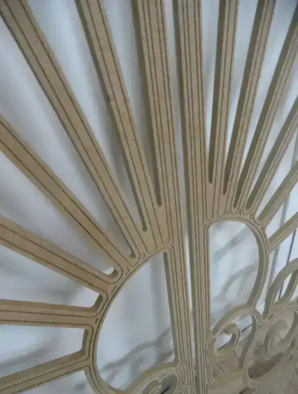

Y como para estos casos lo más socorrido es el Art decó... pues a diseñar unas puertas art decó !!!
Tirando de un vector floral e inventandome un sol con los rayos simétricos... ya tengo el diseño de las nuevas puertas....

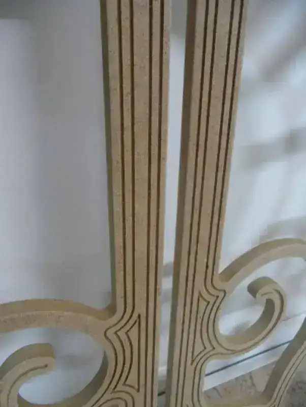

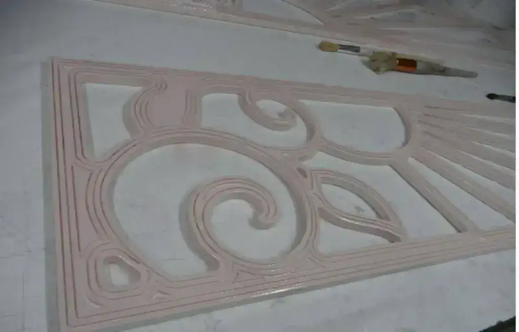

Al final decidí tirar de DM, ya que hacerlas de madera maciza encarecían mucho y no me fiaba de la fresadora y de las betas de la madera maciza....

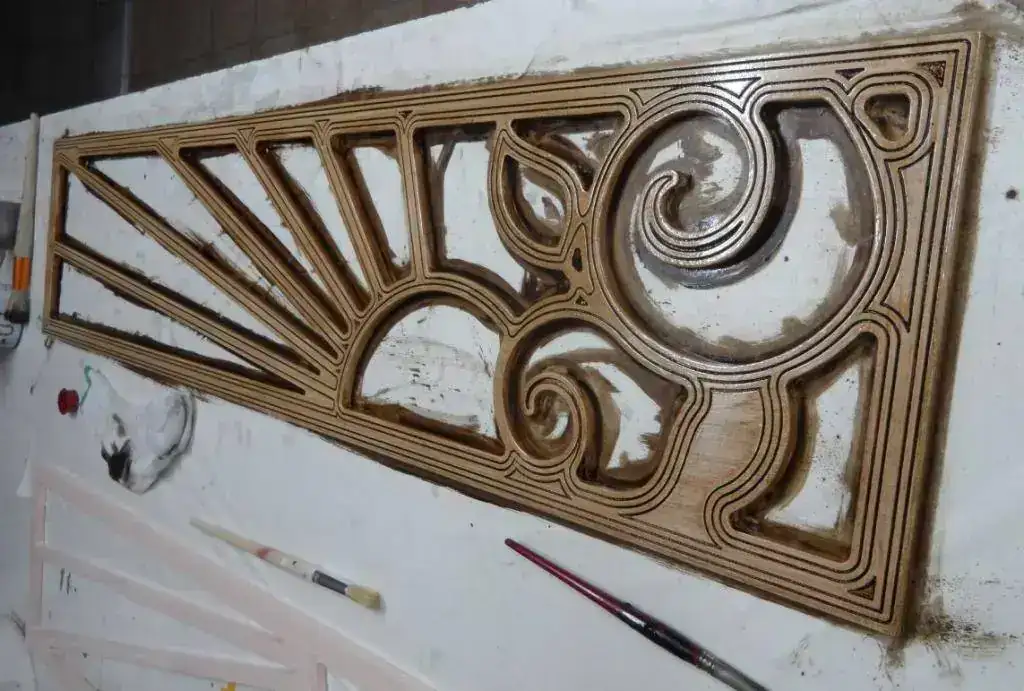

le he hecho un silueteado concéntrico a modo de tallado para luego darle un poco de relieve jugando con las tonalidades....

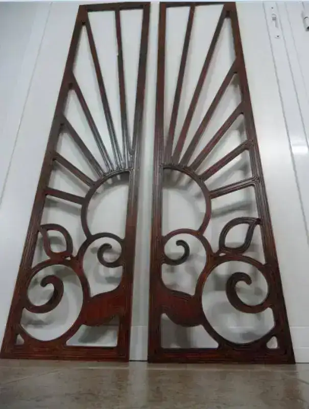

Primera capa de barniz sintético color salmón...
Envejecido con betún de judea....
Efecto previo al barnizado...
Utilizaré barniz caoba para igualar el color con los muebles antiguos....

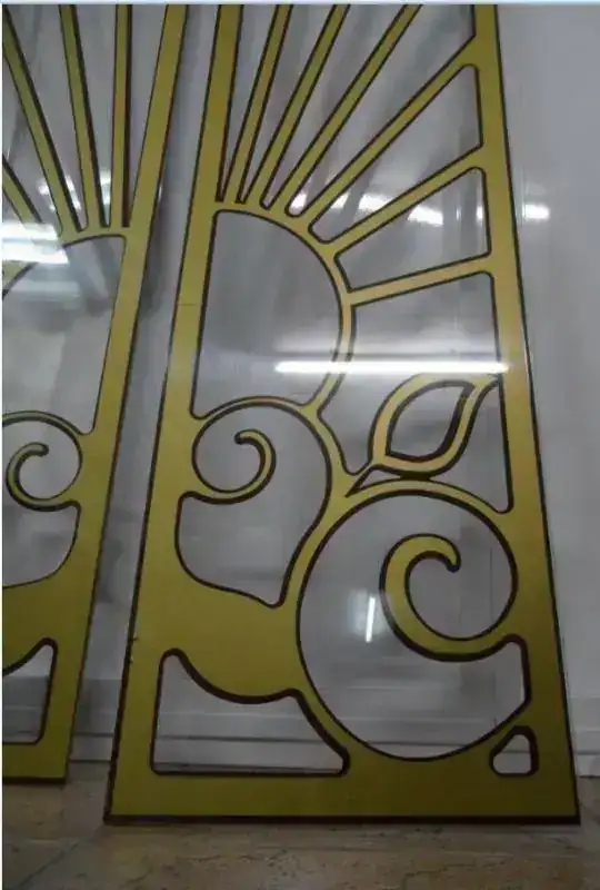

Las puertas llevan un metacrilato de 6 mm. trasero y para esconder la parte trasera de la puerta
he diseñado este vinilo en dos colores para rotular los metacrilatos
Esto se verá por la parte trasera al abrir la puerta....
Esta vez he pensado en dejarle las patas a la vitrina para que
descanse el peso en el suelo y no quede todo el esfuerzo en los
8 taladros de la pared....

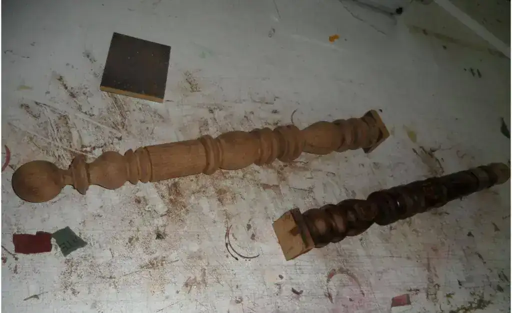

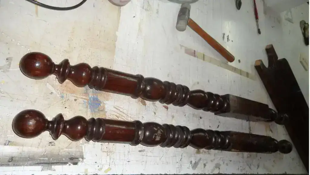

Estuve buscando patas de madera pero no encontré nada en los almacenes...
Al final, en una tienda de muebles de segunda mano, he conseguido un cabecero de roble macizo por 5 euros....
Así es roble macizo... antes si que se hacían bien las cosas....

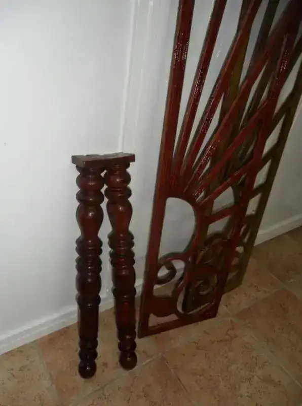

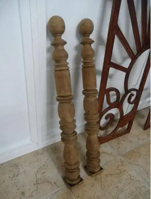

he cortado las patas a la medida de 617 mm y a lijar para quitar el antiguo barniz color oscuro...
Y ya barnizadas con color caoba similar a la puerta...

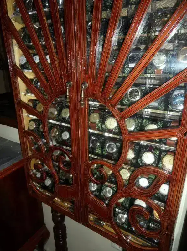

Una vez montadas sobre la vitrina y con las patas torneadas colocadas...
Ahora ya es más acorde a la decoración...
y este el detalle de los dos tiradores de bronce que les he puesto...

Buenísimo el trabajo que has hecho... y te confieso que estaba a punto de pedirte puertas vidriadas para que tus relojitos no se convirtieran en claustrofóbicos.
Pero te adelantaste y encima lo hiciste Art Deco...
Y creo que tendrás que encontrarte otro lugar a la gatita rosada para que no se sienta "ninguneada".
Pero me queda una duda...
Porque ya has llenado la segunda vitrina de relojes pero... ¿son todos los que tienes? o ¿hay más por allí esperando una nueva obra de "Vitrineitor"? :laughing1:
Aproveché al hacer el bastidor de esta vitrina para hacer otro para un cuadro y así tener espacio ... pero creo que lo voy a quemar...:laughing1:
Tengo algunos proyectos ( unos 10 o 12 relojes por rescatar , que merezcan la pena) pero creo que este es mi tope y si tiene que entrar alguno, voy ha tomar la terapia de "uno fuera uno dentro "
o acabaré pasándome al lado oscuro de las tarrinas de helado....

Uffff, esto ya es otro nivel en todooo :clap:y lo de las medias chinas me ha matado hahah. Te reto a que tu siguiente hilo sea con una receta de cocina Vicente :laughing1: . Como siempre muchas gracias por tomarte tu tiempo y enseñarnos de esta manera tan didáctica nuestra pasión por este rincón .

Vaya habilidad,paciencia y gusto por las cosas bien hechas Vicente. Para la próxima vitrinator recupera a la gatita y tal vez deberías plantearte cobrar entrada[emoji57].

Como hijo de ebanista y mueblero te diré que me ha encantado seguir la fabricación, si tengo ocasión se la enseñaré a mi padre. Comprar un cabecero de roble por 5€ me parece asombroso, es increíble lo que se puede devaluar algo por la simples modas y me da pena, aunque me dio algo de grima verlo desmontado.
Pero lo que quizá más me ha emocionado ha sido... ¡Tavira! allí pasé unos días hace ya 15 años en un viaje en moto que hice por el sur de la península -maravilloso viaje de un mes, por cierto- y, sí, me pareció un lugar encantador y muy asequible.
Sabes, fuí a comprar las patas al Leroy y sólo quedaba una pata de madera torneada por 16 euros, pero las había descatalogado y no traian más.... Lo del cabecero a mi también me impresióno... 5 euros y casi no podía con el peso que tenía... lógicamente he guardado las planchas de madera de 3 cmts. de grosor por si me sirven algún dia.... pero sí.... ese tipo de mobiliario está anticuado y la gente lo tira a la basura o lo dona....
y espero que le agrade a tu padre....
Tavira es zona de paso hacia Faro, que es un punto de reunión motera, me agrada que te lo haya recordado.
