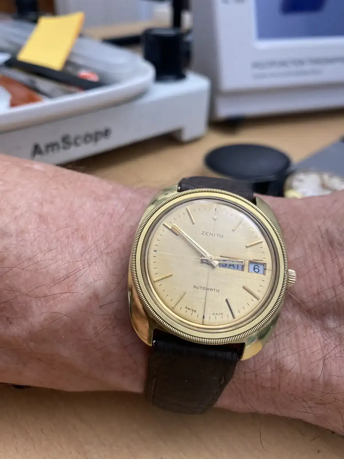

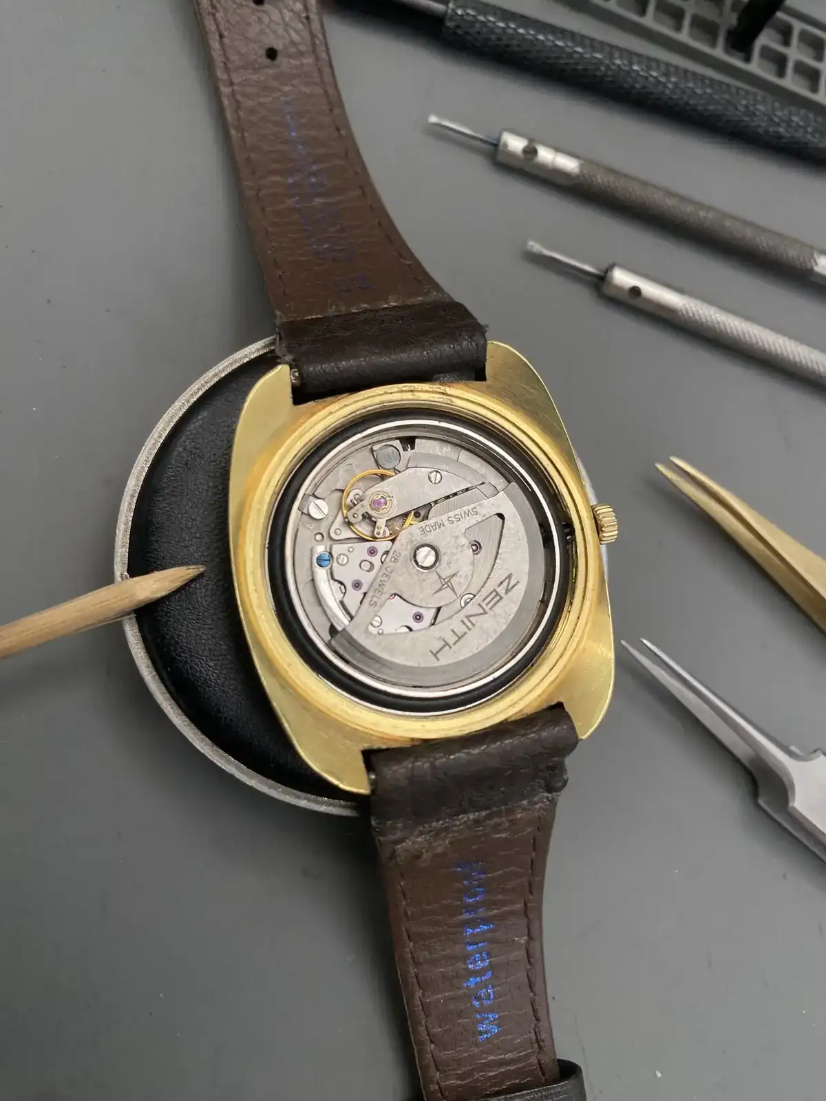

Buenas tardes a los sotánicos del foro.

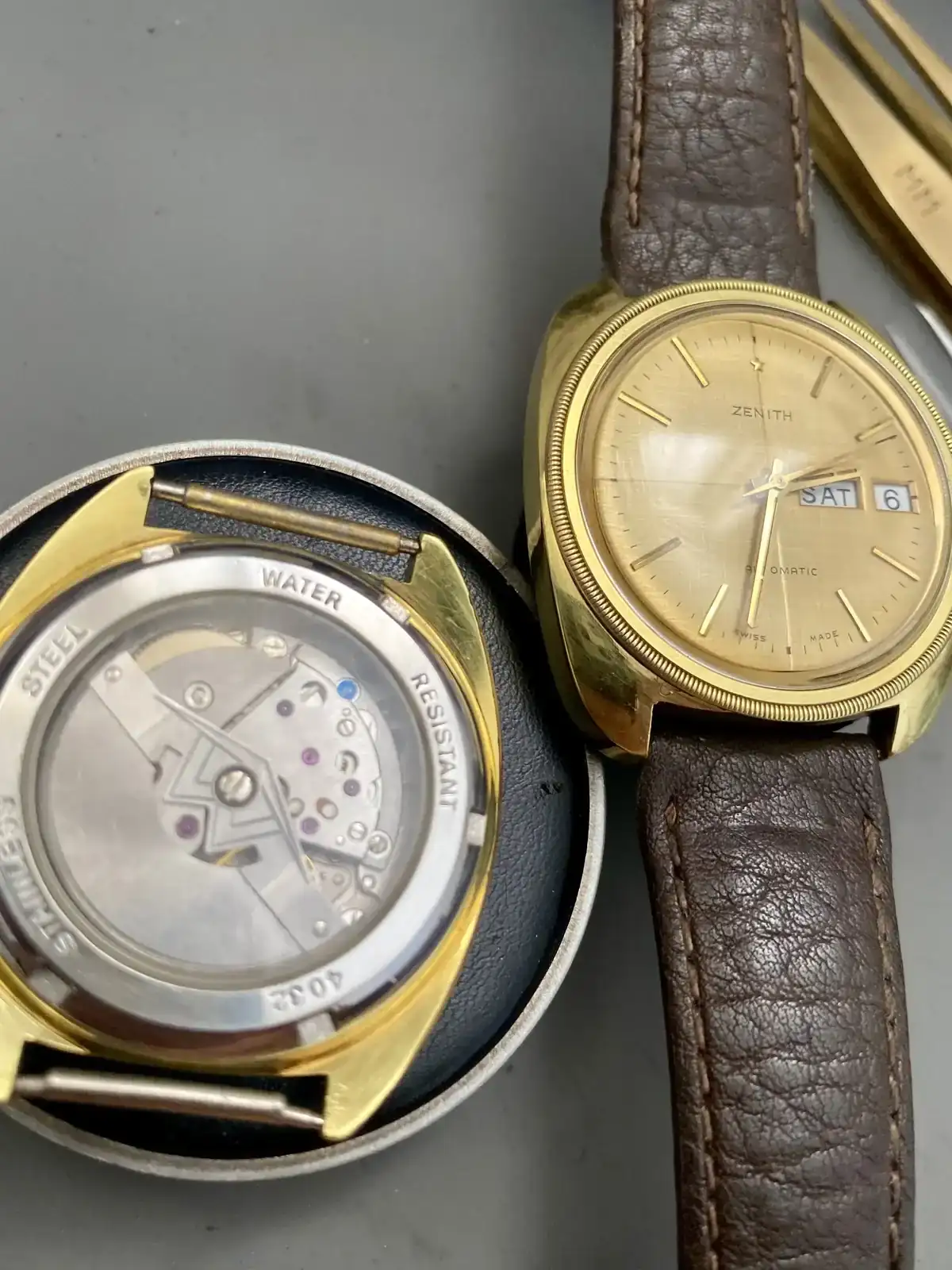

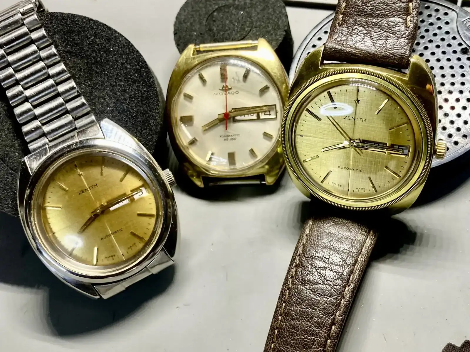

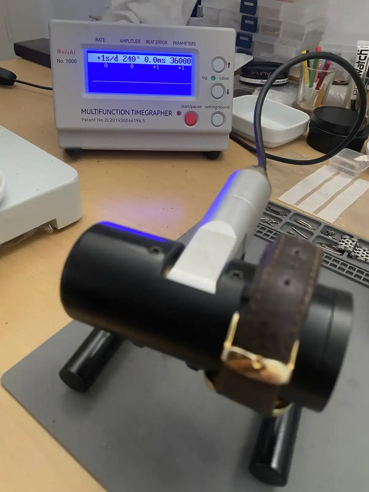

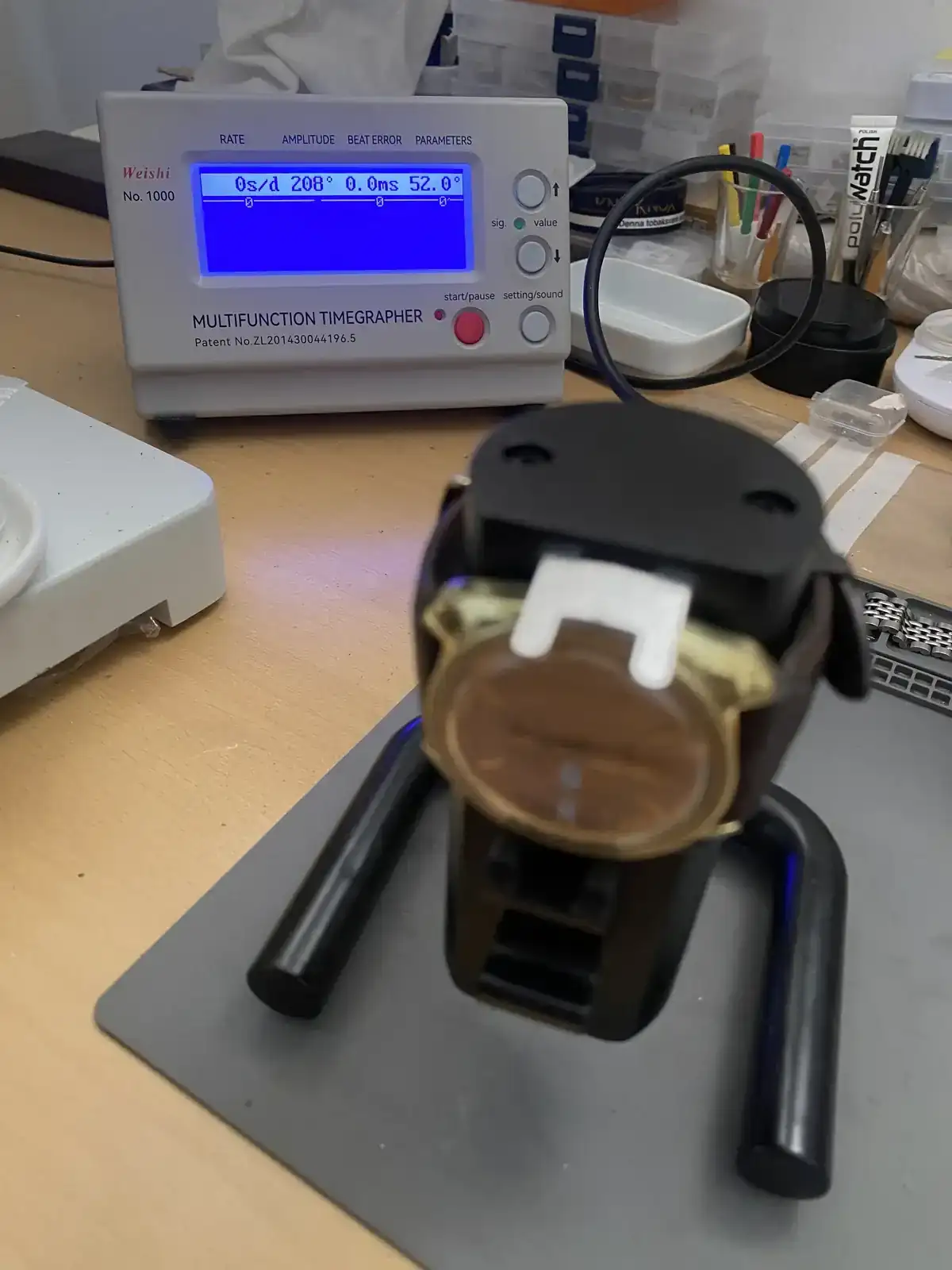

Hoy empecé el sabadete con el de ayer pero le eché el ojo al hermano con fruición y me topé con que me adelantaba +4 seg/día. Cáspita.
Total que lo volví a regular a media carga y a carga completa y solucioné la afrenta del desvío.
Estos 405 usados indistintamente por Zenith y Movado (AF/P, HS360…) eran el top de finales de los 60 por su arquitectura delgada pero robusta y el microajuste de la espiral (Triovis como ya sabéis).
Vamos con el reportaje mañanero :D
En la siguiente foto se ve el tornillo que regula la espiral.
Posdata: Estas piezas se anunciaban como de alta precisión con una desviación mínima y una regulación fina… que es lo que pretendía mi humilde ilustrísima y comprobado queda :D
Posdata 2: Para los curiosos, la herramienta que uso para poder atornillar el Triovis es un aceitador que he modificado.
Saludos hipotéticos con taimado frenesí

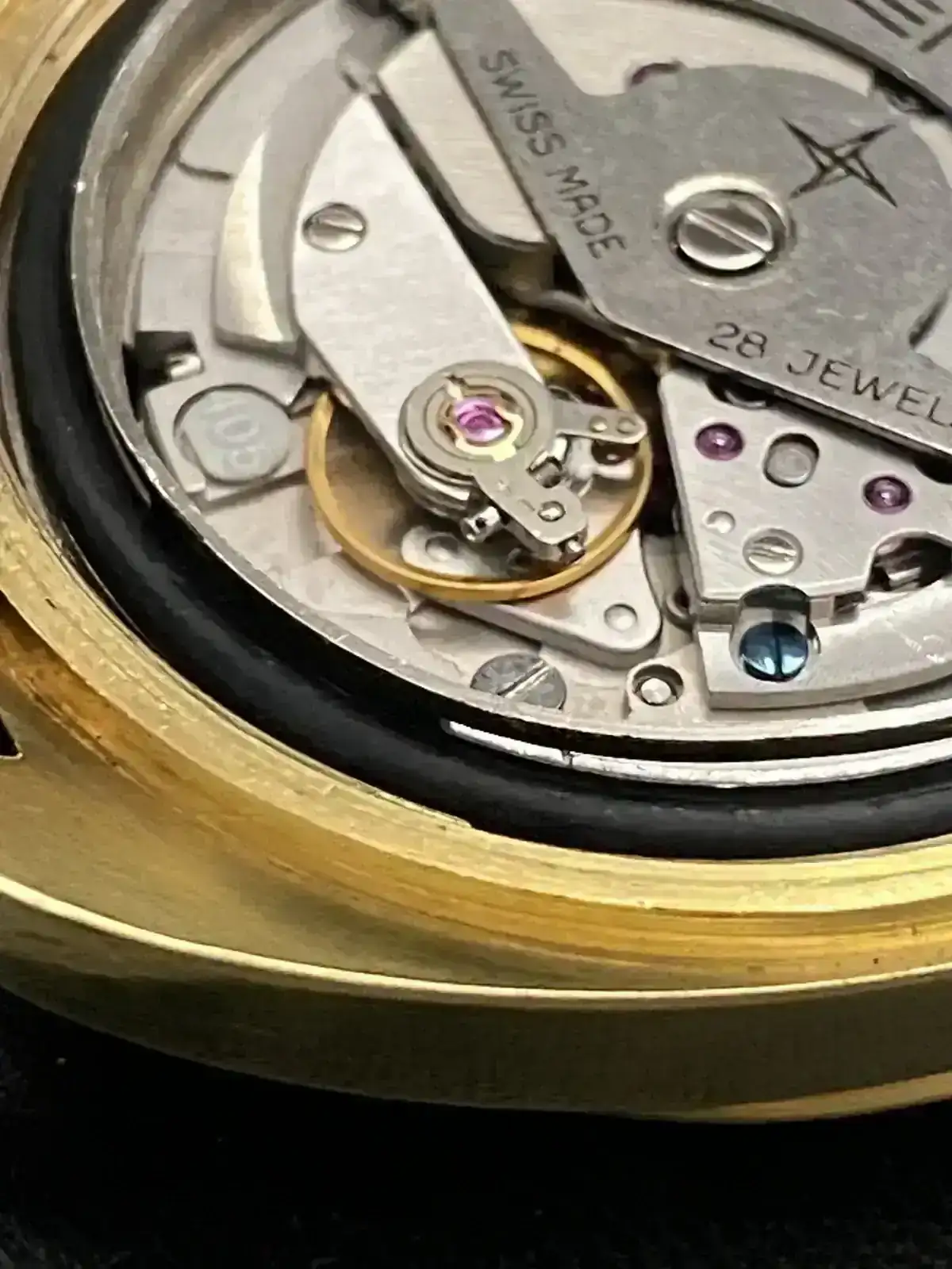

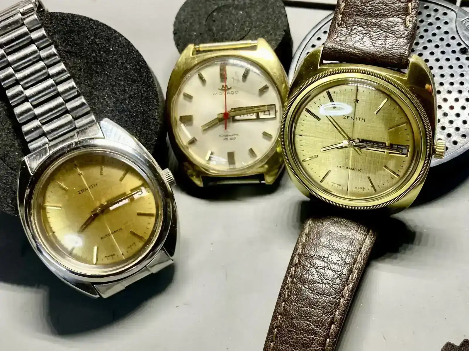

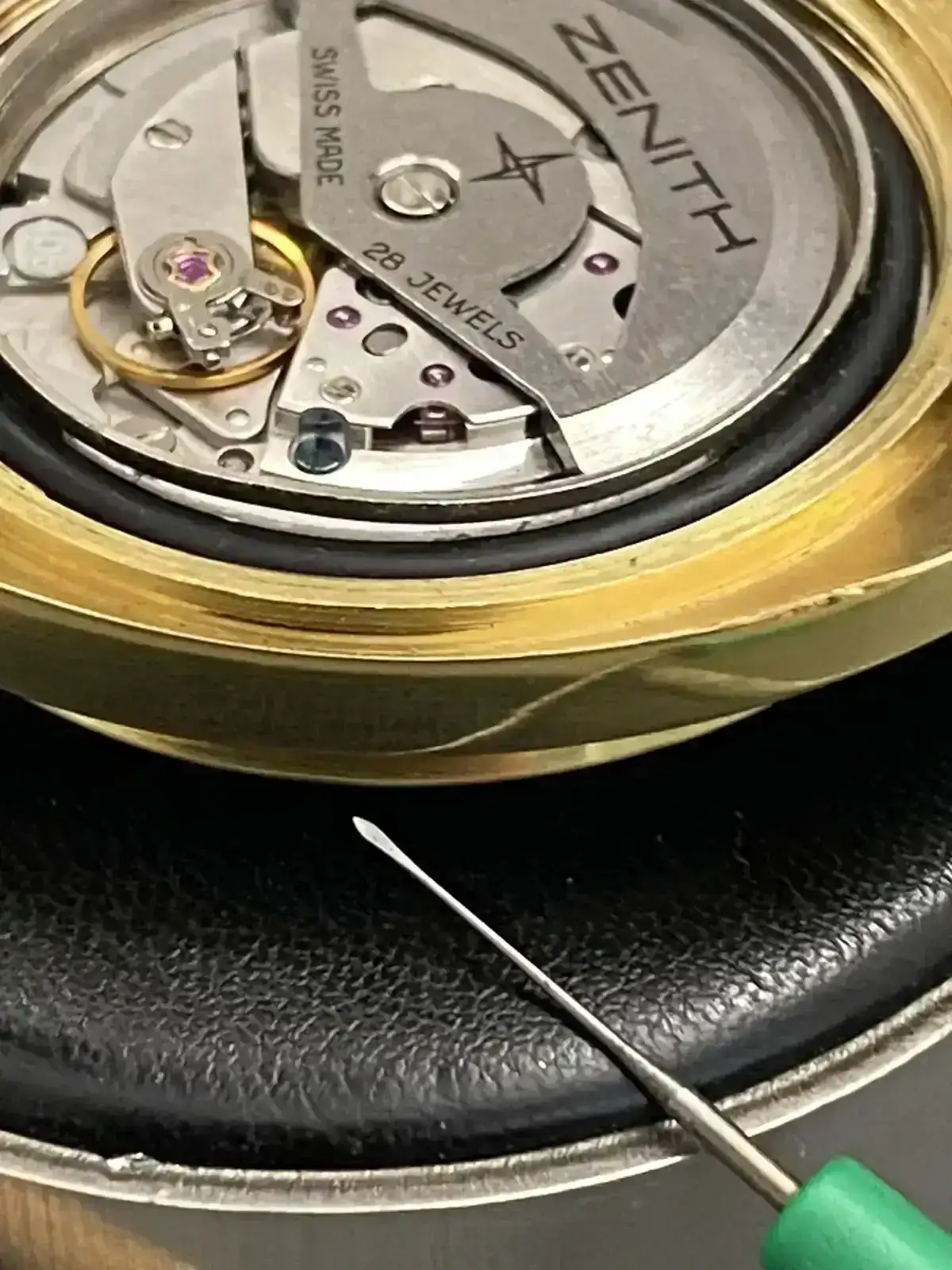

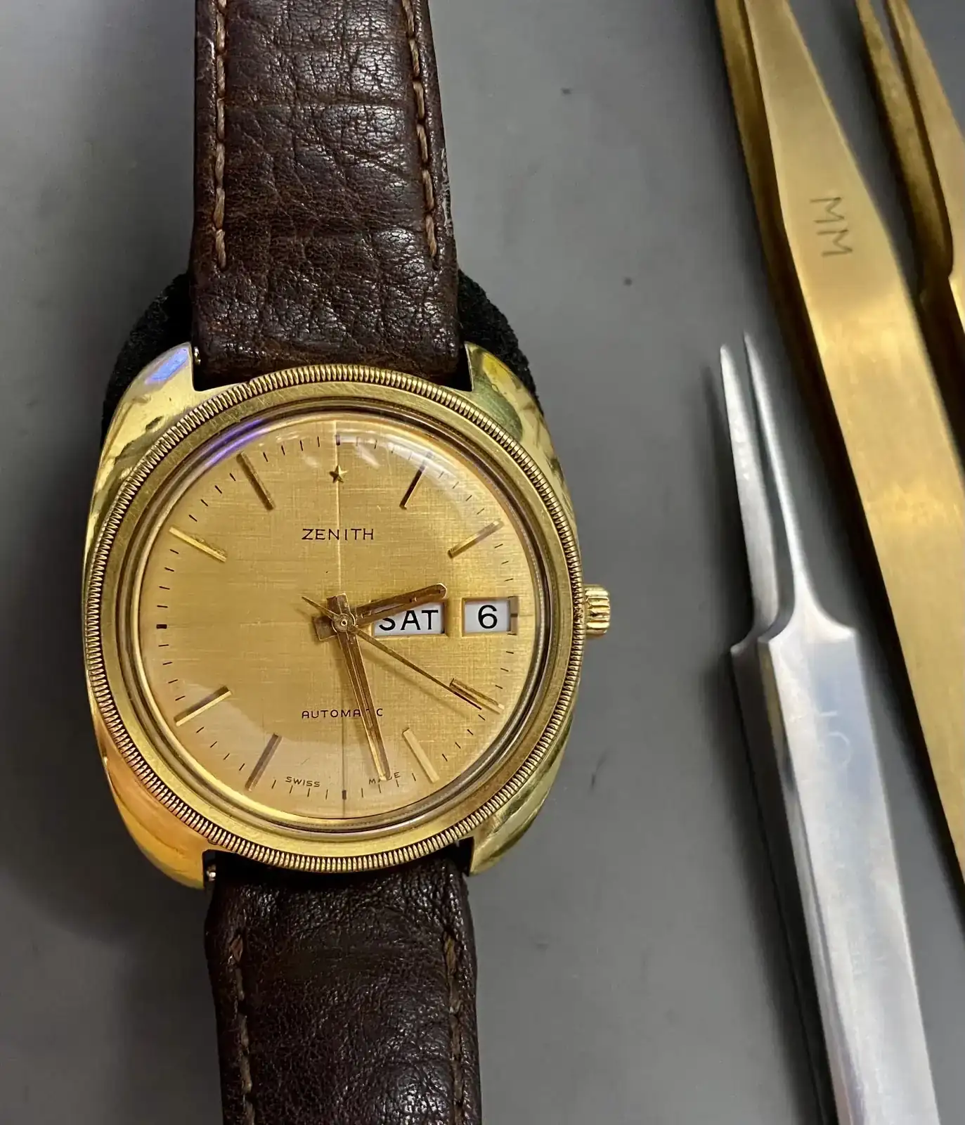

Ver el archivos adjunto 3339432
Ver el archivos adjunto 3339433

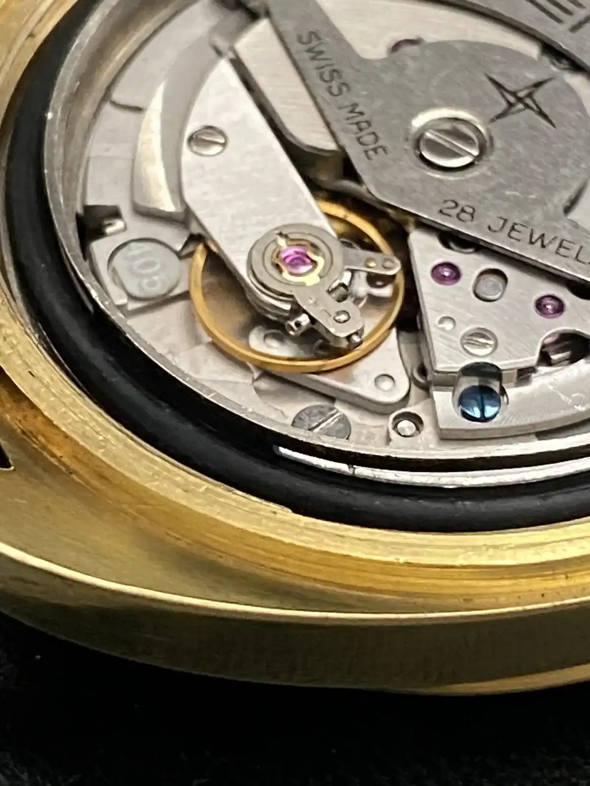

Ver el archivos adjunto 3339434
Ver el archivos adjunto 3339435
Ver el archivos adjunto 3339436
Ver el archivos adjunto 3339437

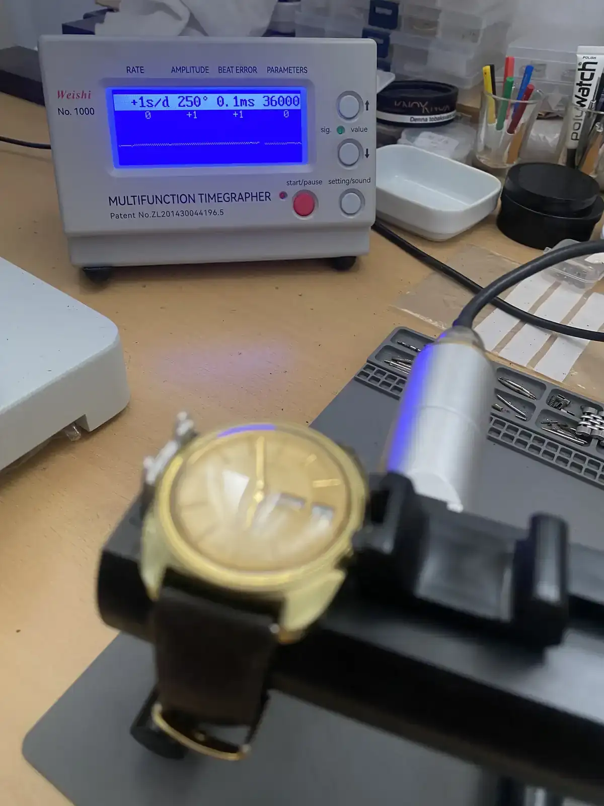

Ver el archivos adjunto 3339440
Ver el archivos adjunto 3339441
Ver el archivos adjunto 3339442

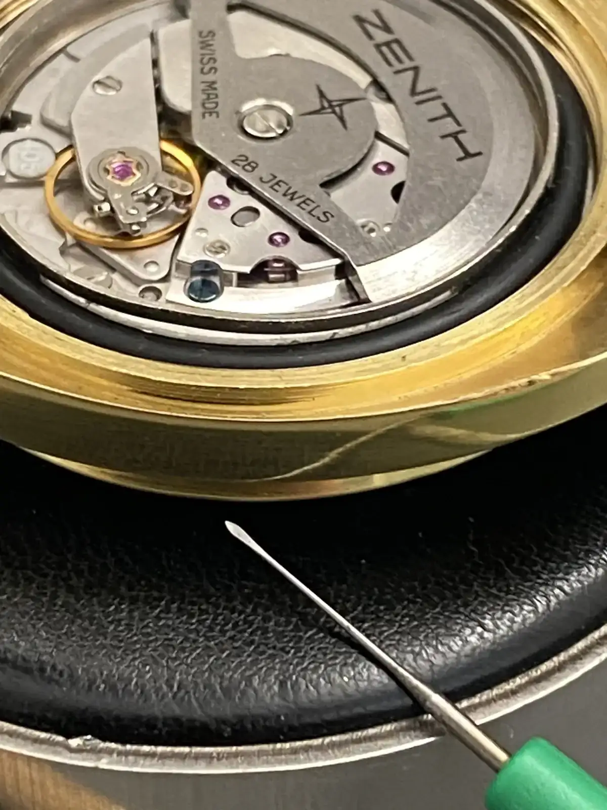

Ver el archivos adjunto 3339445
Estupendas piezas y asombrosa precisión!! Muchas gracias por el reportaje, compañero!!! :ok:
