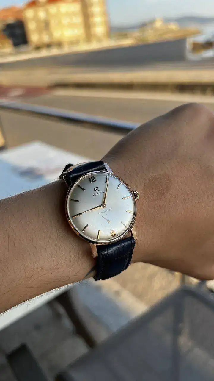

Hoy con un cyma vuelto a nuevo (esfera respetada) 😜

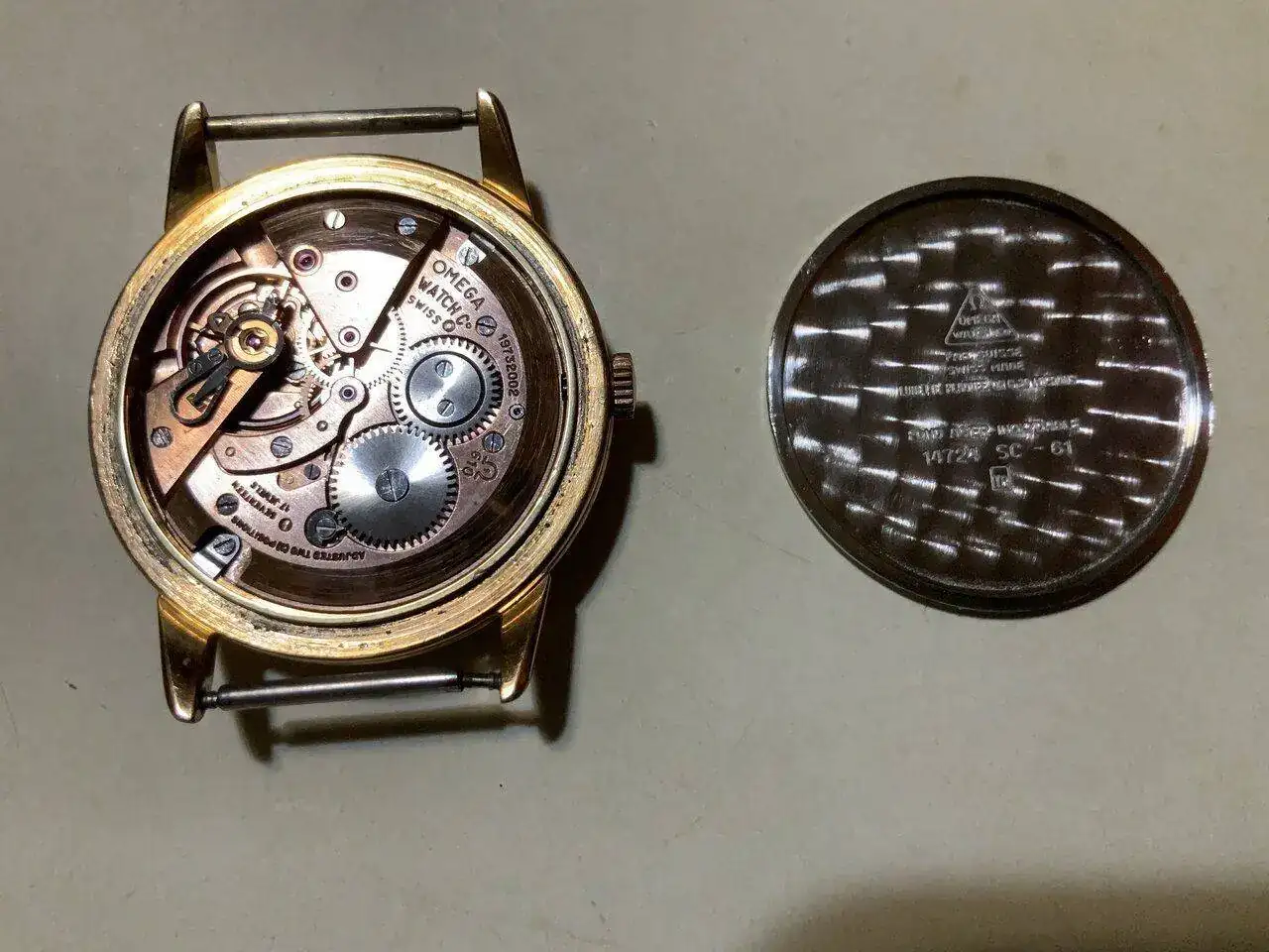

Kike este omega es de carga manual con una 601?
Que referencia es la caja que lleva? Es de acero o dorada? En la foto no acabo de distinguirla.
Tengo uno igual sin caja pero es la primera vez que veo un dial exactamente igual al mio!
Asi que aprovecho para preguntarte porque nunca supe que caja buscarle y le tengo con una “aleatoria” que le pille.
Gracias por tu ayuda!
Buenas compañero, es una 610, que es una 601 con calendario y con regulador de cuello de cisne, y por tanto con mayor altura, por lo que la caja no te serviría. La referencia de la caja es 14724, y es cahapada, y sí que es cierto que éste dial con números en los cuartos es raro de ver. He estado mirando y no he visto ninguno con esta esfera, sin calendario y segundero central.
