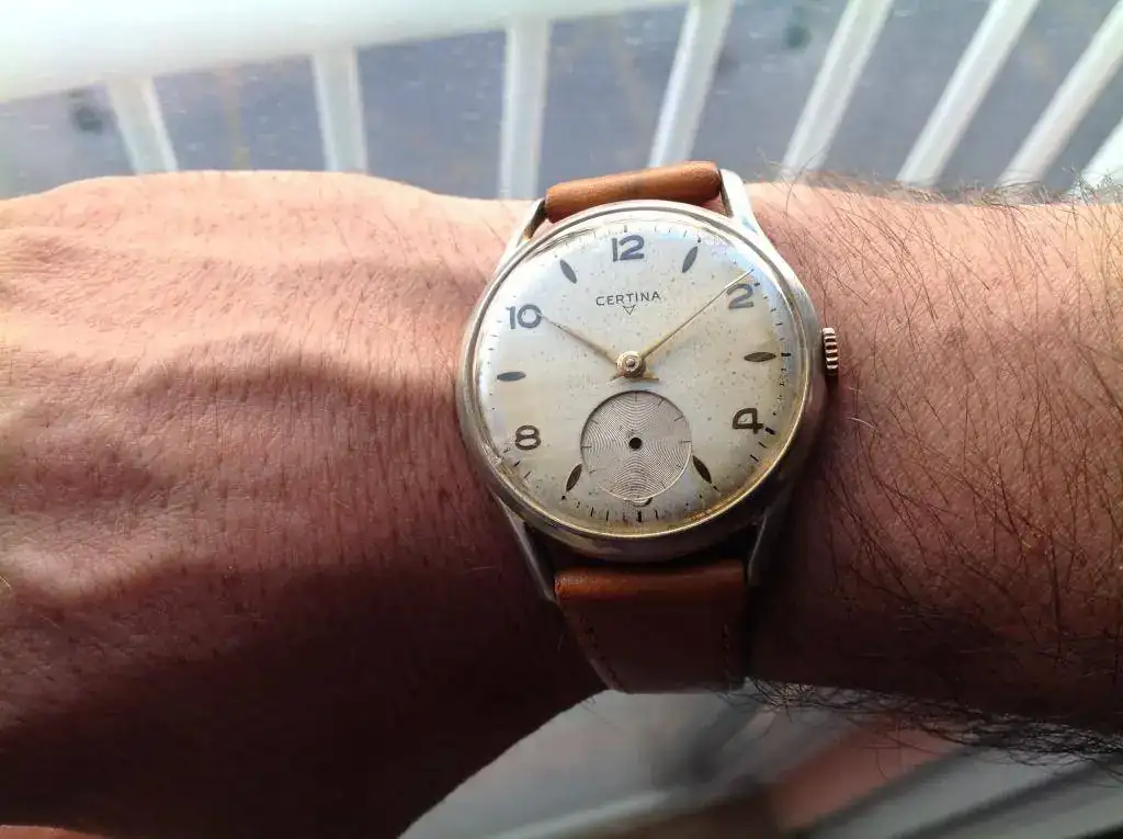

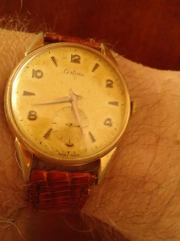

Buen día, foro. Para hoy voy a llevar este CERTINA KF330 de 1.953 que acaba de llegar (por fin). Que paséis un gran día. Saludos.:ok::.

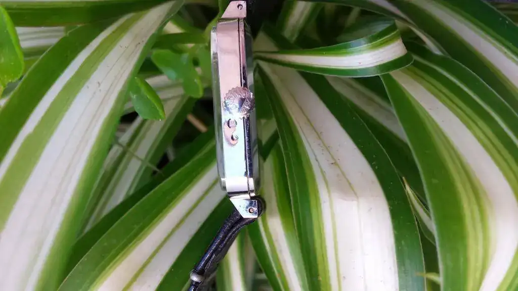

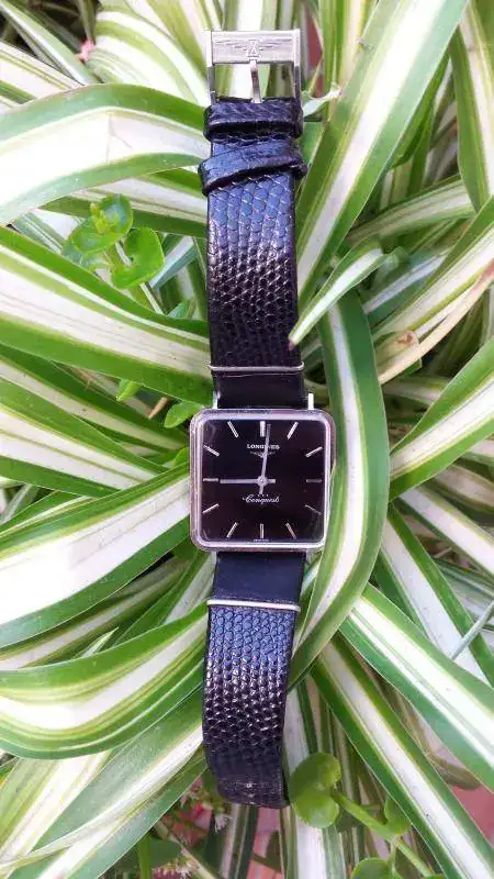

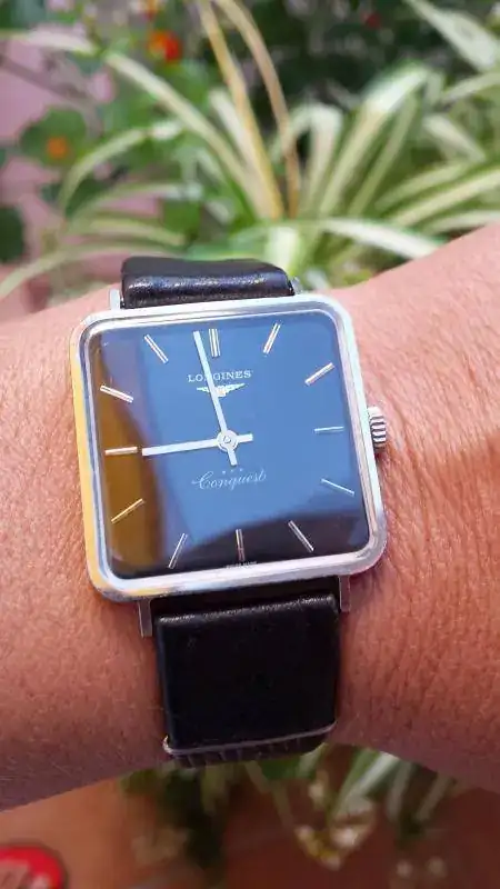

Yo saco este sobrio y ligero Longines, pesa 22g... Y tiene un tic-tac que emboba...

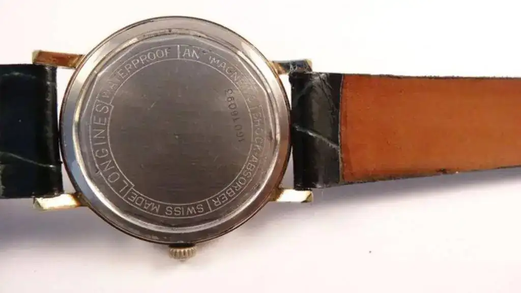

20160727_085920.webp20160727_090042.webp20160727_090311.webp20160727_090442.webp Tiene estos dos sellos que no tengo ni idea de que significan... Plata dudo que sea. Si alguien puede arrojar un poco de luz...
Bueno, esto es una mini-presentación en toda regla...::blush:::whist:: Pero es que me encanta...::blush::::blush::::blush::

Hola Antares,
Me sumo a los que se alegran de volver a verte por aquí, veo que has subido de rango en tu nick (o estoy yo senil y me lio con mi vecina AbderramanII). Hoy, aunque tenía intención de sacar un Duward setentero que tengo por ahí, con las prisas he salido con mi fiel Swatch Irony al que aún le falta un poco para ser Vintage. Me dais sana envidia con todos estas maravillas: Certina, Omega, Doxa, Longines... haaayyyy que me saturo de tanta belleza. En cuanto a tu reloj, si no es de plata pero lo has comprado en o viene de Portugal y sé que alguna compra has hecho por ahí, puedo que sean lo sellos que les ponían o ponen a los relojes importados en ese país, yo tengo un Regines portugués que también los tiene y, desgraciadamente para mi, no es de oro:D

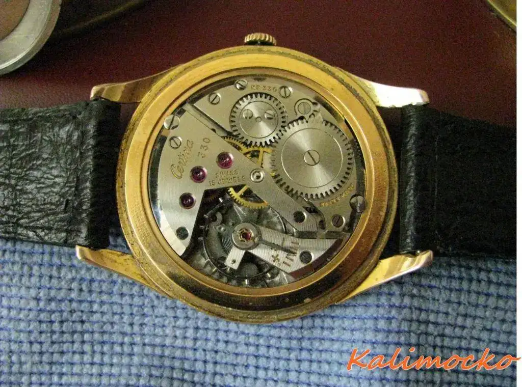

Kf 330
Buenos días. Felicitaciones por los relojes mostrados.
Y enseño uno de los KF 330 que poseo.
No puedo eludir recordar que el Certina KF 330, junto con el AS 1130, la familia Omega 30, y podemos añadir el Longines 30L (el más bello de todos ellos), configuran lo mejorcito de los calibres manuales vintage.
He leído en algunos artículos la comparación entre los tres primeros movimientos, mencionando que son coetáneos y que todos tienen el mismo diámetro. No es cierto al ciento por ciento lo primero ni lo segundo. Compartieron tiempos, pero no nacieron en el mismo año ni tienen –todos- las mismas medidas.
El más antiguo de ellos es el movimiento genérico, el AS-1130 de 13 líneas. Le sigue el Omega 30, de 30 mm. Luego el Certina 330 de 13 líneas y finalmente el Longines 30L de 13,25 líneas. No puede ser casualidad, que precisamente los 30 mm para calibres redondos (770 mm2 para los rectangulares), fue el tamaño máximo para los calibres de reloj de pulsera aptos para competir por el certificado cronómetro. Hemos de suponer, que se consideró el diámetro mínimo para poder desarrollar un buen calibre. Ciertamente fueron aquellos otros tiempos, pero que dieron como fruto el cuarteto dicho. Detallo lo dicho:
AS 1130
MEDIDAS: 13''' (29.0mm) x 29.4mm. 15/18/17/21 rubíes. 18000 A/h. Reserva de marcha: 41h
Comenzó a fabricarse en 1936, manteniéndose hasta 1967. A partir de 1955 llevan incabloc. Todo un record en lo que concierne a años en el mercado y tirada de ejemplares.
OMEGA 30SC (tomo un ejemplar de la amplia familia de los manuales con segundero a las 6. Base del resto)
MEDIDAS: 30.0mm x 5.1mm. 16 rubíes. 18000 A/h. Reserva de marcha 43h. Sobre la equivalencia entre las líneas y milímetros, que tradicionalmente ha venido variando mínimamente hasta lo que menciona el Ranfft. 30 milímetros, en realidad no se corresponde con 13 ¼ de líneas. 13 líneas son 29,33 mm. 13 ¼ líneas son 29,89 mm y 13 ½ líneas son 30,46 mm. La equivalencia actual de 30 mm son 13,333 líneas (base línea = 2,2558 mm).
Se fabricó a partir de 1940.
CERTINA 330 (KF 330).
MEDIDAS: 13''' (29.0mm) x 3,5 mm. 15 rubíes. 18.000A/h. Reserva de marcha: 44h.
Fabricación a partir de 1950.
LONGINES 30L.
MEDIDAS: 13’25''' (30.0mm) x 4mm. 17 rubíes.18000A/h. Reserva de marcha 43h.
Fabricación a partir de 1955
Hago mención, asimismo, al Calibre Zenith 135 de 30mm, aparecido en 1948. Pero ello es otra historia, que ya conté en su día y está en Esenciales (sin las imágenes de la puñetera rana, que fueron eliminadas).

Gracias Kesar, no sabía eso de los sellos a los portugueses ni el por qué de ellos. Este lo compré en TC, y vete tú a saber de dónde vendrá...
Hoy con los certinas, longines ,omega, doxa y universal me sientes acomplejado .... Pero hoy tenía que llevar mi último 6119 que llegó ayer y ya luce dignamente ( para el aspecto con el qie llegó ) un 8093, de los pequeñitos dentro de la familia 6119
Me tiene realmente contento 😉
Yo tampoco tengo claro cual es la razón, aunque suele ser siempre económica, también los he visto en una caja de Omega de acero, quizás alguien del foro nos pueda iluminar :D

Efectivamente todos los relojes portugueses llevan un "sello" que es un golpe normalmente en la pata, que marca el pago de aranceles de importación.

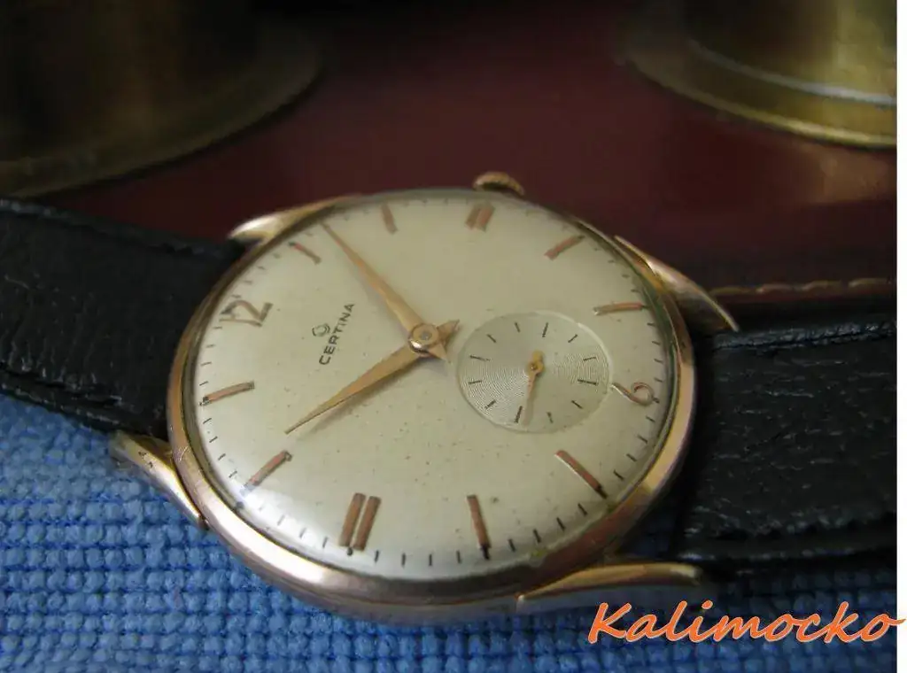

Gracias Letemps por abrir hilo con ese Certina de grafía y logo peculiar, grande, como todo en este foro, la quedada Molotov-Cantabruca y family. Del Doxa de Jr, babeo sin más :drool:. Ahora sí parece que hemos recuperado a Antares :clap:, precioso Longines. Nicolau, sus impresionantes relojes y posts, madre lo que aprendemos :worshippy:. El universal pura envidia, Siko forever de David, uno de los miles de Certina de Kali, y del Longines de Fugito, una maravilla en la muñeca.

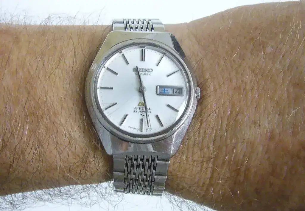

Tarde, llego tarde pero vale más que nunca. Casi sin ver lo que hay delante os dejo un LM Special regalo de un querido compi del foro
