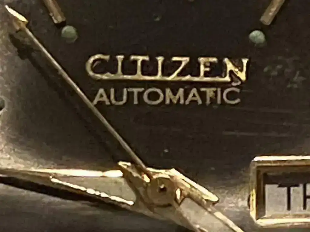

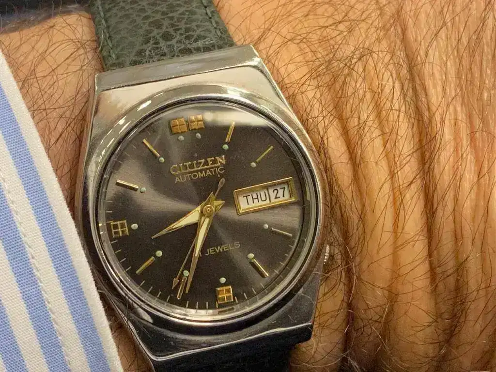

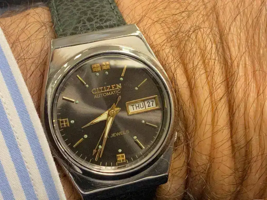

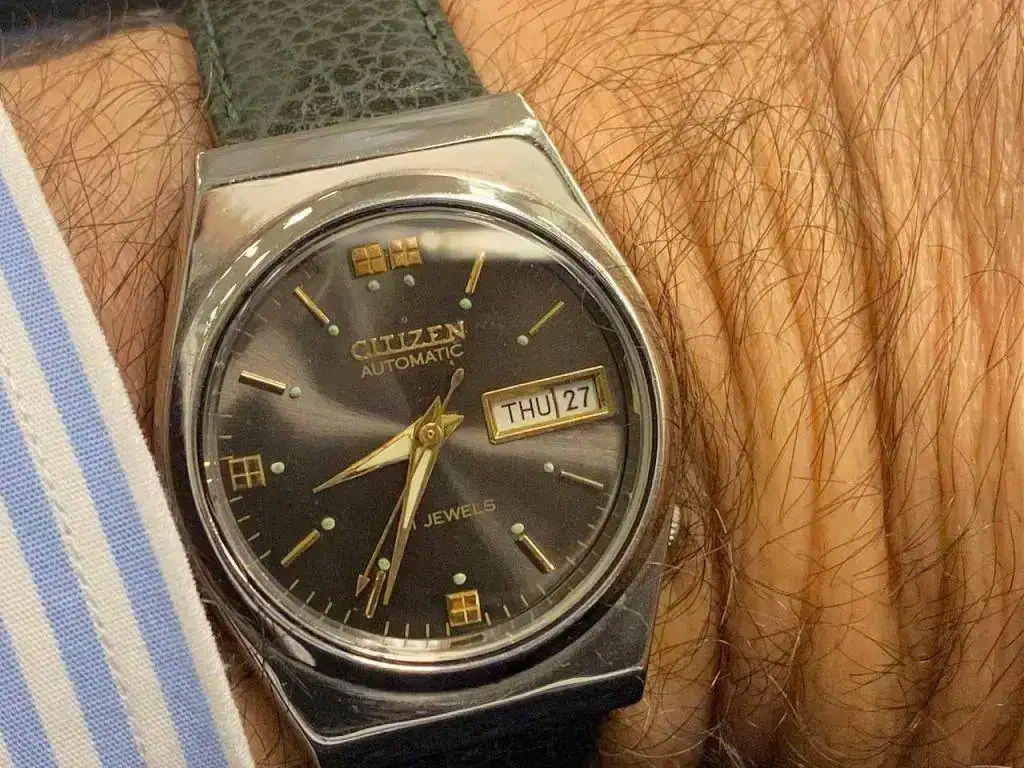

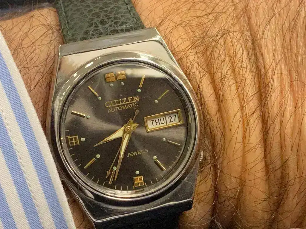

A mí me ha tocado pasear hoy a un modesto Citizen setentero. También tienen derecho a que se les exhiba Ver el archivos adjunto 788163
Edgatk... Hola...

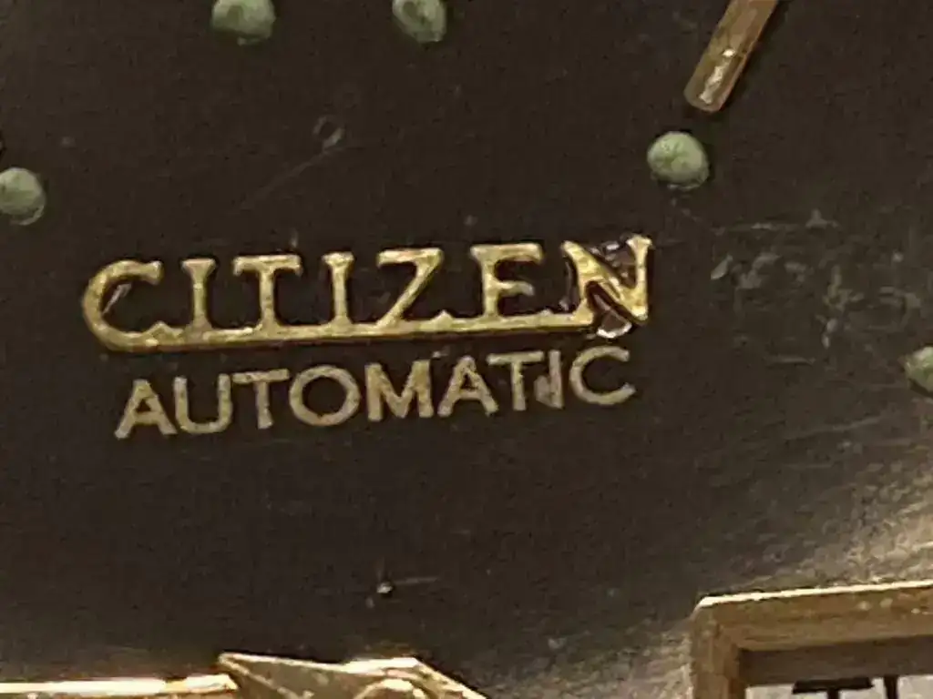

No quiero ser mala onda pero me llama la atención la pobre calidad de la grafía de CITIZEN y, también, me llama la atención que la palabra AUTOMATIC no parece estar paralela a CITIZEN, además de la poca prolijidad de algunos puntos de lumen.
¿Ha sido restaurado ese dial?
Edgatk... Hola...
En absoluto eres mala onda, Jorge, y te agradezco tus apreciaciones.
La verdad es que este tipo de relojes no son precisamente caros y, por tanto, no veo el sentido de restaurarlos. Me parece improbable pero quién sabe, pudiera ser.
A mí no me lo pareció en su momento y lo adquirí de alguien de confianza. Pero tampoco soy experto. A ver si otras opiniones nos ayudan a ver la luz. La esfera sigue gustándome, restaurada o no, pero sí quisiera saber ya saber más, me ha picado la curiosidad.
Voy a hacer fotos más detalladas y estaré encantado de leer las opiniones de los expertos, que abundan por aquí. Yo solo soy un modesto amante de los relojes, con poco conocimiento técnico.
Un saludo cordial.

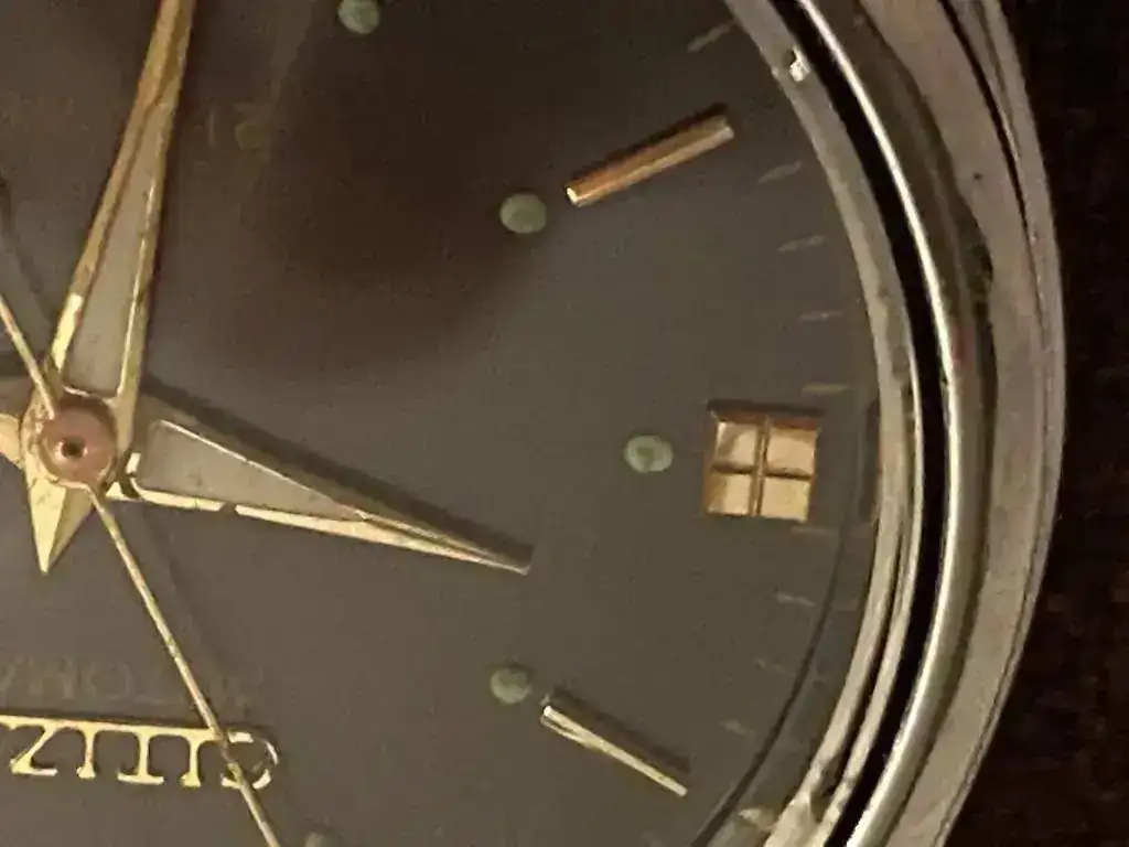

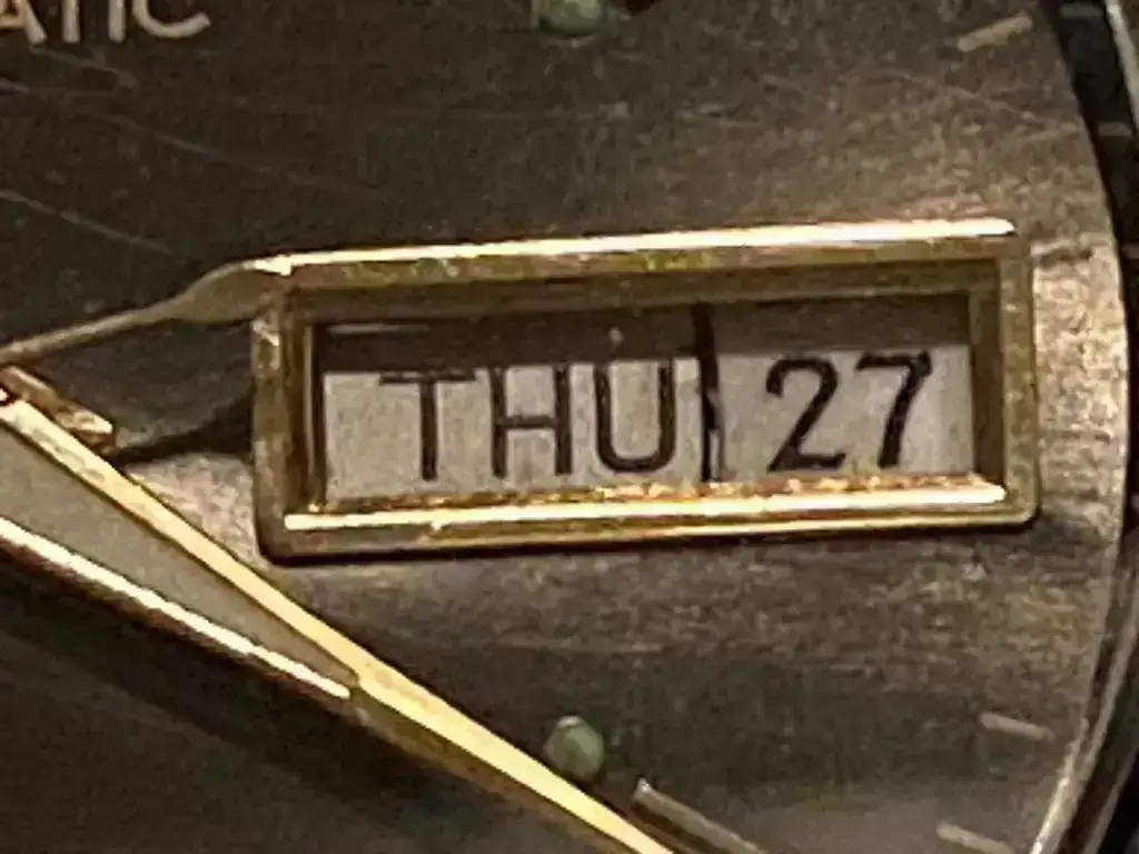

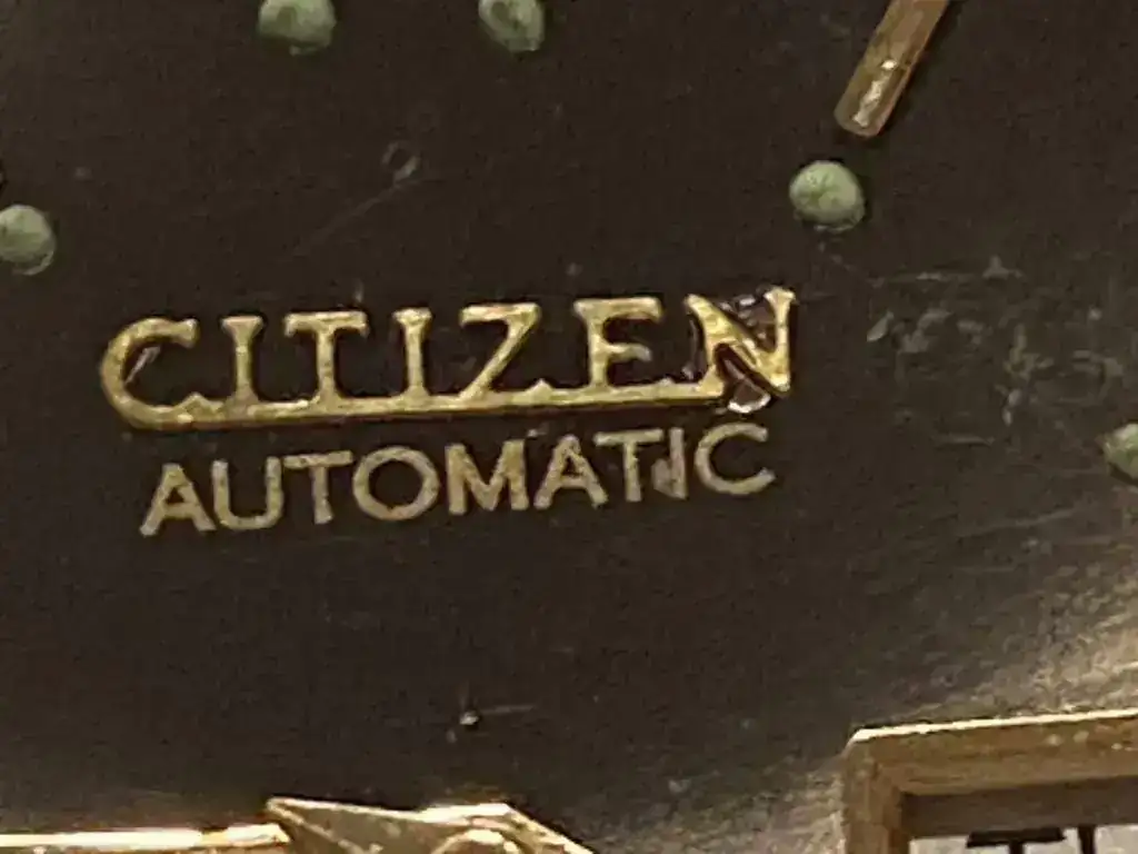

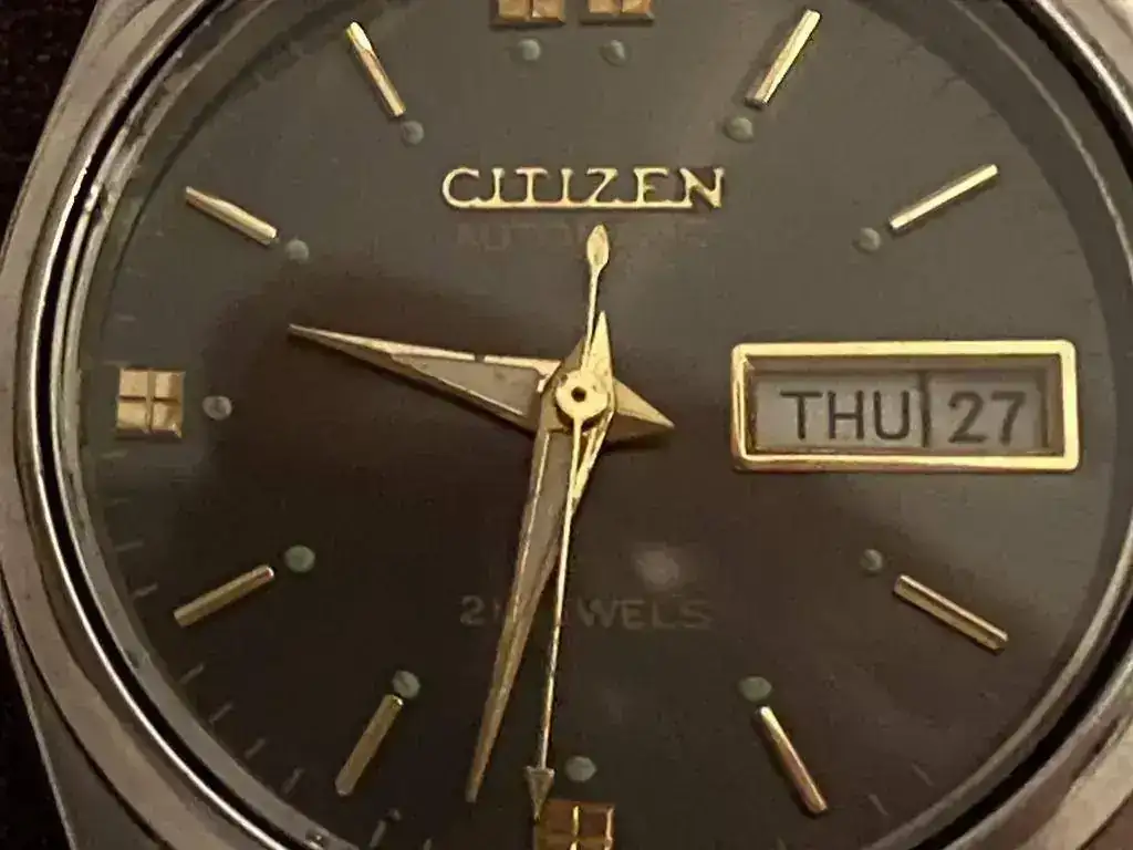

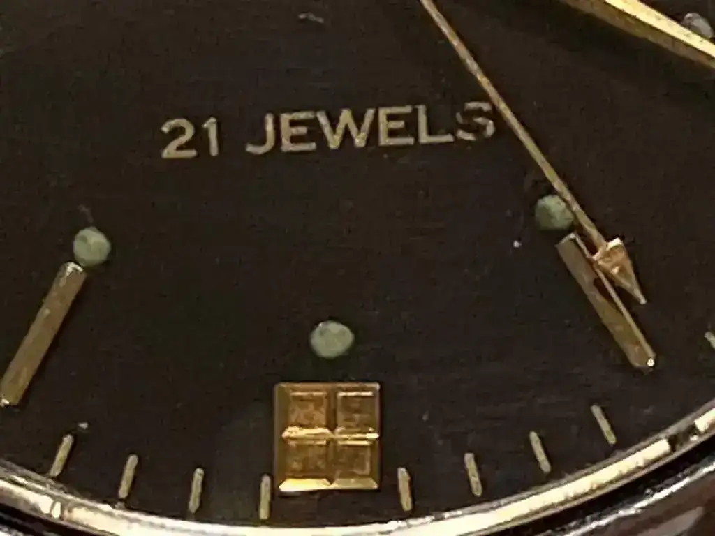

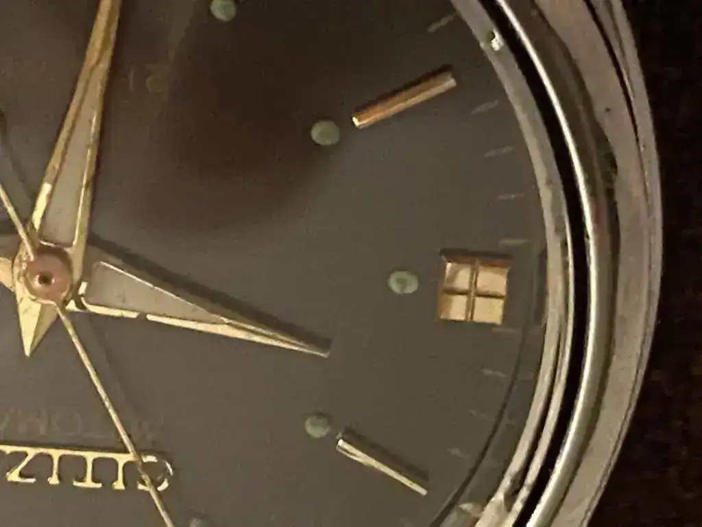

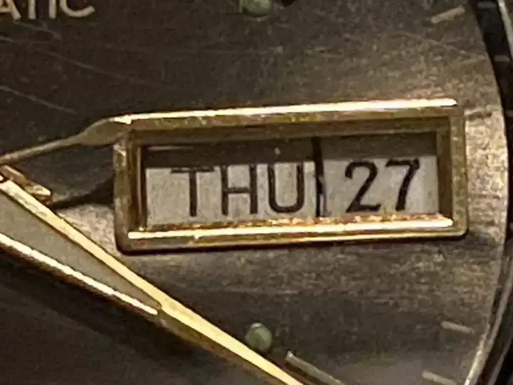

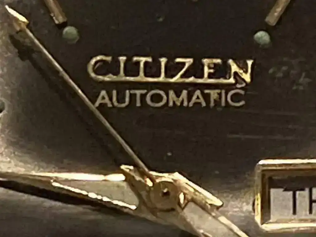

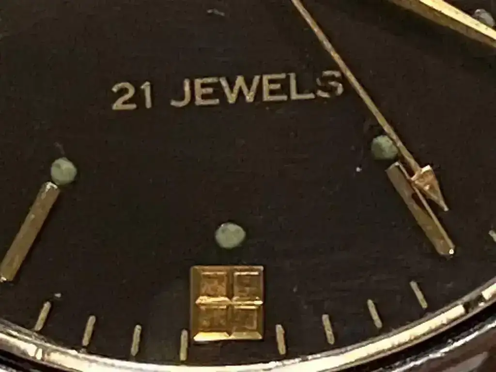

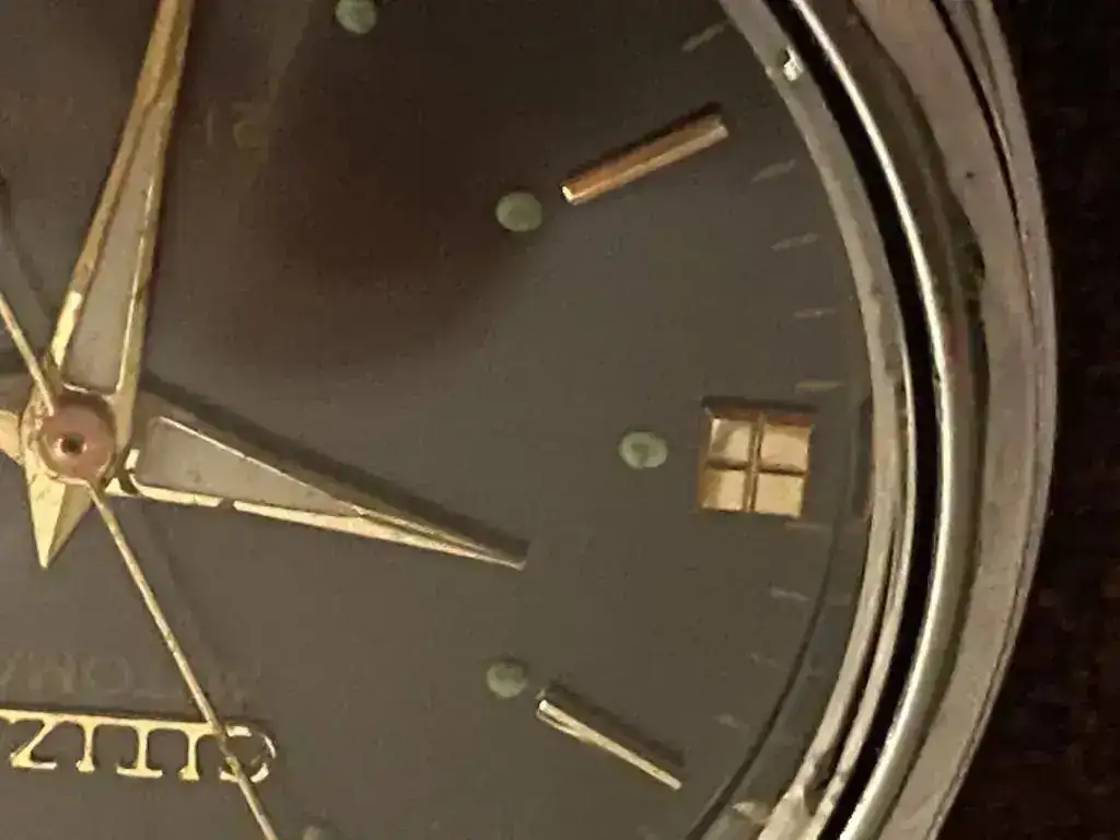

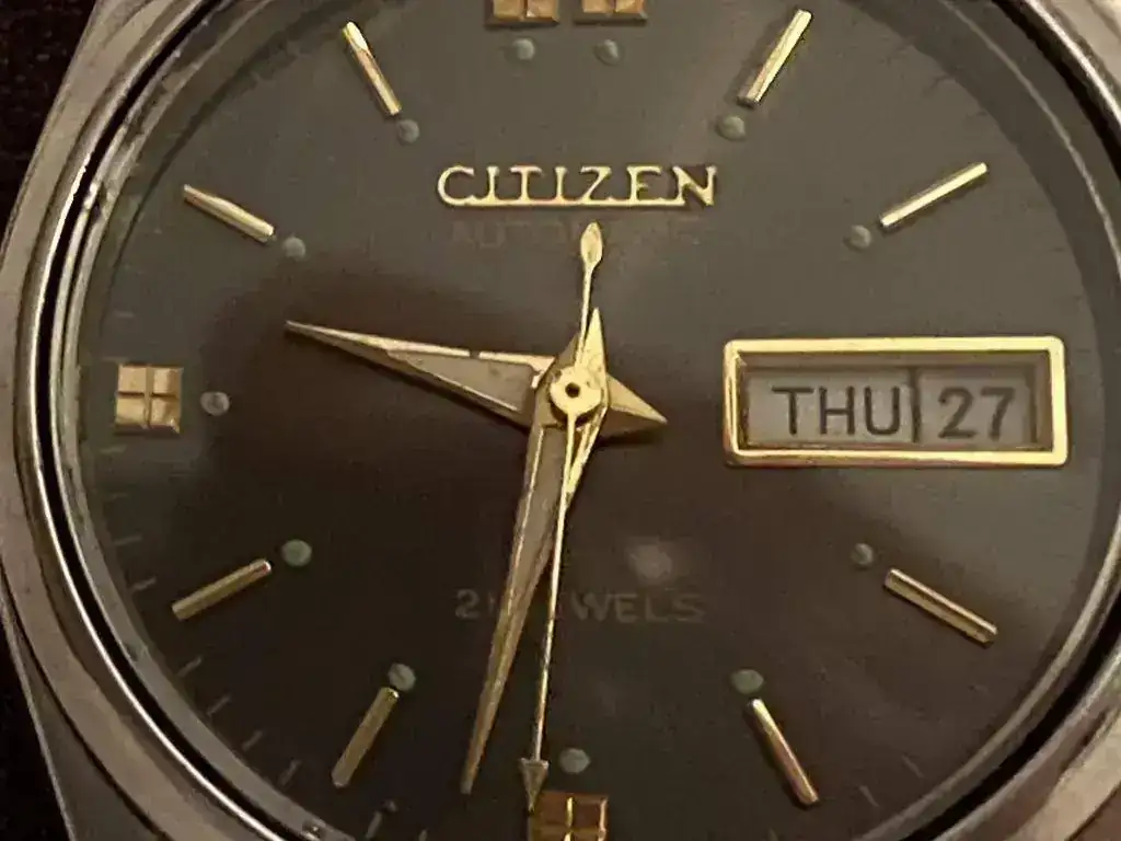

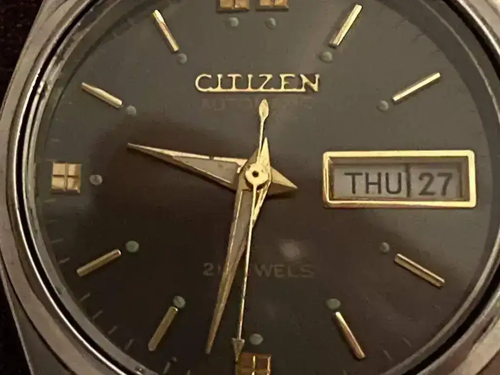

A ver qué opinan los expertos, si la esfera está restaurada o no. EA0C378F-6E3D-4D72-B79B-96600C475E50.webp877B650E-7394-496C-881B-5B38BD1895A4.webpC8796450-2152-471A-8D3E-743972C6BAE6.webpA9D6586D-4A0A-4440-BD50-0FE263732F6C.webp5EC3A75C-0AE5-49FA-A585-690BE29C9EB1.webp

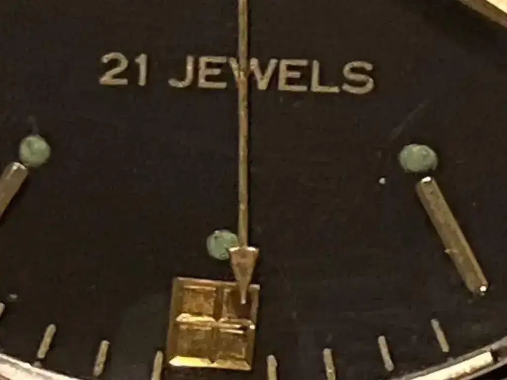

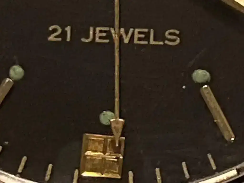

Aquí, en este detalle, se ve que el índice de las 09:00 no está adecuadamente centrado en relación a la grafía de los minutos/segundos. Podría ser prueba de un restauración.Citizen.webp
Aquí, en este detalle, se ve que el índice de las 09:00 no está adecuadamente centrado en relación a la grafía de los minutos/segundos. Podría ser prueba de un restauración.Ver el archivos adjunto 788221
Cierto, bien visto. Ahora empiezo a pensar yo también que puede estar restaurada. En la primera foto ampliada parece como si la “N” de Citizen tuviera restos de pegamento.
En fin, lo que me sorprende es que costando lo que costó, alguien haya dedicado su tiempo a restaurar la esfera.
Se aprende mucho por aquí, da gusto. Y a este Citizen no lo voy a mandar a galeras por que lo hayan restaurado, ¡pobrecito él!, no tiene la culpa de nada. Seguiré poniéndomelo igual que hasta ahora. Sigue pareciéndome igual de bonito que cuando lo compré, y funciona muy bien.
Muchas gracias, Ayuc. Me hubiera gustado que ese juicio tan rotundo hubiera venido acompañado de explicaciones que lo ilustraran (las partes de la esfera donde se aprecia la restauración, qué técnica o procedimiento se ha utilizado, etc.)
Lo digo egoístamente, para aprender en el futuro en qué fijarme.
Un saludo cordial.
Edgatk... Hola...
Me pregunto si este CITIZEN no es un reloj hindú, ya que de la India llegan muchos falsos relojes japoneses. En ese sentido me llaman la atención los índices correspondientes a las 12, 3, 6 y 9 Hs que no parecen diseñados por la fábrica japonesa que se destaca por la elegancia de sus diseños.
Tampoco me convence el doble índice aplicado a las 12 hs y los dos puntos de lumen a las 12Hs. El punto de lumen de la derecha está realizado sin cuidado.
La CITIZEN solía ser muy cuidadosa en la realización de sus diales.
Edito para añadir que no creo que haya muchos compañeros del Foro a los que no le hayan colado alguna vez algún reloj no demasiado "católico", por lo que, suponiendo que yo tenga razón, no deberías amargarte demasiado.. Son gajes del oficio de vintagero.

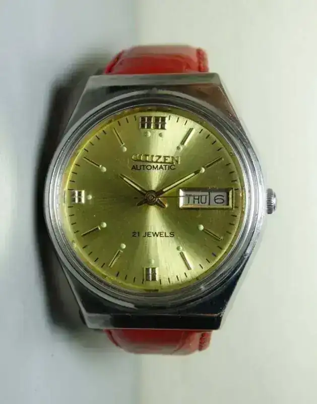

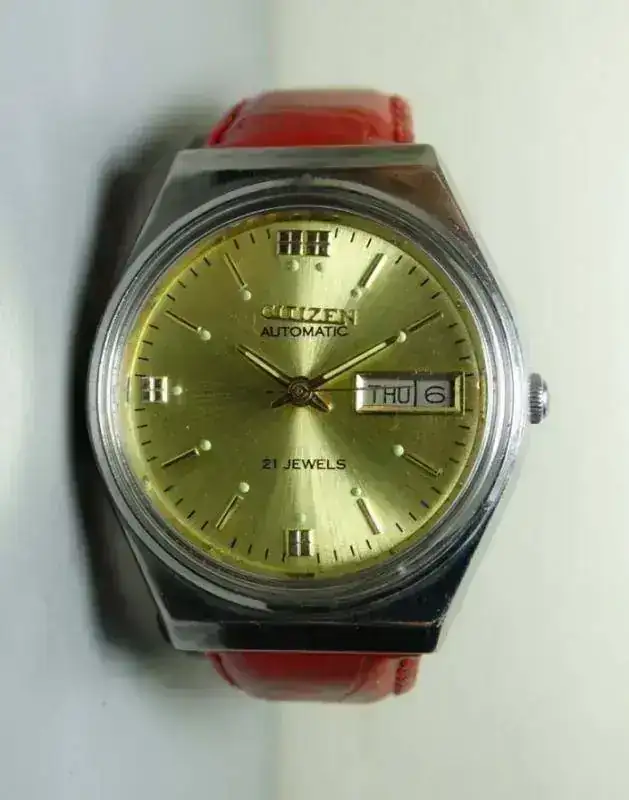

Me quedé con la intriga y estuve buscando, en Ebay, Cítizens como el tuyo, en venta desde la India, y encontré uno con un dial muy parecido.
Aquí te adjunto el enlace a ese reloj a la venta desde la India.
Fíjate que incluso la falta de paralelismo entre las palabras Citizen y Automatico es, en este caso, más notable.
De igual manera los índices de las 4,5,7,8 y 9 Hs. están descentrados en relación a la grafía de los minutos/segundos.
Y, como en el tuyo, el punto de lumen derecho de las 12:00 hs esta desprolijamente ejecutado.
Como te dije... vendedores indios me han colado 3 relojes que no tenían nada que ver con la marca anunciada y "me los comí con fritas" :D
Ver el archivos adjunto 788274
Mi Citizen indio es mucho más bonito
Al hilo de lo comentado sobre la creatividad restauradora de Bollywood, aparte de los detalles más o menos chapuceros de ejecución, a mí me llama la atención que cuando abandonan los colores estridentes, los tíos se curran unos soleil de escándalo; tanto el gris de Edgatk como el dorado que ha encontrado Jordi, por ejemplo, me parece que en ese aspecto están logradísimos :yes:
