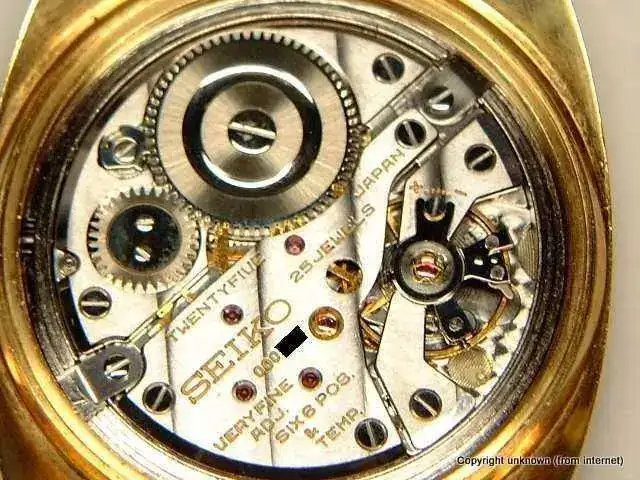

Por culpa de algunos compañeros del foro, 🙂clap::clap::clap::clap:) me ha entrado la Seikomania a mi tambien y me he pillado este calibre de los años 70 aproximadamente.
Es un Seiko Astronomical Observatory Chronometer, calibre 4580 ó 4520 de 25 rubís, no sabría deciros con exactitud que calibre es ya que debajo del volante pone 4580 pero en la esfera pone 4520 y la verdad es que leyendo en internet me he liado todavía mas.
Está ajustado en 6 posiciones y temperatura y el número de serie es lo que me despista todavía mas ya que veo que es un número muy bajo 000730, no entiendo su significado.
Ya no se si es un GRAN SEIKO, o es cualquier otro modelo de Seiko.
No conozco mucho de esta marca y de los relojes japoneses en general, pero parece ser que es una máquina cronómetro de alta frecuencia, que ni decir tiene que funciona de maravilla y tiene muy buena precisión para ser ya casi un abuelote.
Bueno os pongo las fotos y os pido vuestra ayuda para identificar y decirme algo de esta bonita máquina:
Compañero puedo estar equivocado. Pero la inscripción en el puente de Very Fine Adjusted (VFA) me hace pensar que se trate de uno de los raros Seiko que se hicieron ajustados para el concurso de Cronometría de Neuchatel (no quiere decir que este en concreto compitiera pero sí un calibre igual). Son relojes que eran ajustados en unos parámetro muy estrictos (más que el COSC).
Son relojes muy raros y cotizados. Aunque veo que tú solo tienes el calibre y la esfera. Pero en definitiva tienes un pequeño tesoro.

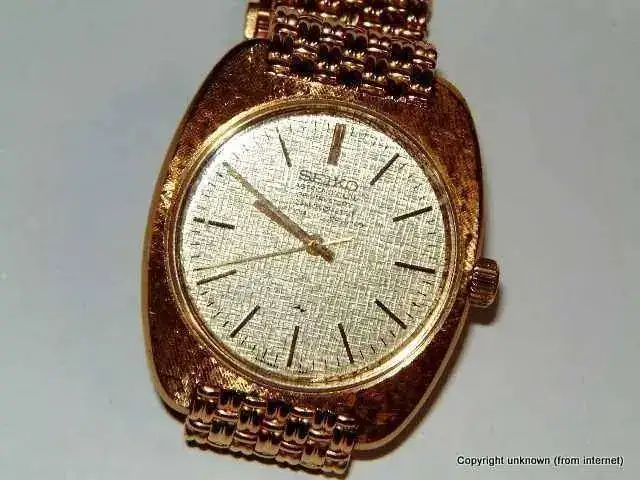

Por lo que veo probablemente viene de este (y seguramente lo que falta fue fundido al ser todo oro caja y brazalete):

No es un grand Seiko, que anda en el 4520-8000

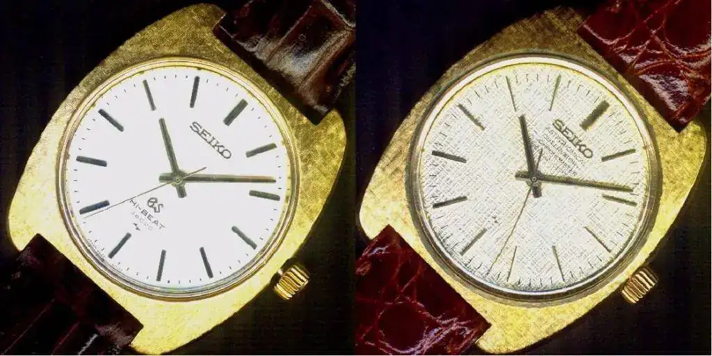

y hay un GS es muy similar a éste tuyo, el 4522-8010
Éste como dice, un Chronometre.
Es normal la diferencia de dial-movimiento en este caso, 4520 y 4580.
La ref. 8020 corresponde con una caja "C" de oro 18K, texturada.
Un raro ejemplar, sin duda.
Una lástima pensar que la caja tal vez fue fundida.

Amigo tienes en tus manos uno de los mejores calibres vistos en relojeria, super exacto, aunque es posible que si a dado vueltas sin caja haya perdido un poquito sus cualidades.Pero repito una verdadera maravilla, en montaje, en calidad y en todo, menuda pieza.

No puedo creer lo que han visto mis ojos... ese calibre es casi invaluable, no lo dudes, es una de las 73 unidades que concursaron en el Observatorio Astronómico de Neuchâtel.
La European Chronometer Oficial Association ya había procurado que Seiko no utilizara "cierta" terminología en sus relojes, en un vano intento por cerrarle las puertas a la certificación de relojes de calidad.
En 1969, los mejores relojeros de Seiko ya trabajaban en exclusiva para el montaje del mejor calibre desarrollado jamás por Seiko: el 4520. Un calibre que ya se encontraba en el mercado en el corazón de los GrandSeiko, y conocido como 45GS. Pero lo que estos expertos montaban relojes perfectos, con una medición del tiempo muy exacta.
Seiko fabricó un centenar y medio de movimientos con el calibre 4520 (45GS), de los cuales 103 fueron llevados al Observatorio Astronómico de Neuchâtel. 73 de estos movimientos obtuvieron la certificación correspondiente. Neuchâtel es considerada la más dura de la época, tras 45 días de observación de su exactitud, se certificaba movimiento por movimiento. Se trata de unas pruebas muy duras de precisión. Tan duras, que los movimientos que lo obtenían, no solían salir a la venta, debido a que esta precisión no podía mantenerse en el tiempo, debido al uso o al desgaste. Sin embargo, Seiko SÍ se atrevió a montar relojes con ellos. Sólo Girard-Perregaux también lo hizo. Nadie más en la historia lo hizo jamás.
El reloj de la derecha de esta foto, contiene uno de esos 73 movimientos, que fueron montados sobre cajas de oro macizo de 18K, marcados con el modelo 4520-8020, y vendidos en 1970 por la increíble suma de 191.000JPY (US$1 612 de hoy en día)
¿Y el modelo de la izquierda? Pues nada: recordemos que hablamos de los mejores movimientos del mundo hasta la fecha. Hasta completar la cifra de ese centenar y medio que se llegaron a fabricar, también se montaron en cajas de oro macizo de 18K, pero con la esfera de GS, puesto que no podían llevar la certificación de Neuchâtel. Su modelo pasó a ser el 4520-8010, y su precio de venta fue de 100.000JPY ($844 de hoy en día)
Seiko había ganado la batalla de la precisión y, por si fuera poco, la de la durabilidad, sacando al mercado un reloj perfecto, y con una certificación Suiza de que así era.
Algunos dirán que los precios no son exorbitantes pero recuerden que son montos de la época; actualmente esos relojes están en subasta con precios base de, para el de la izquierda: $3 367 y el de la derecha, si, el de la certificación: $ 29 244
