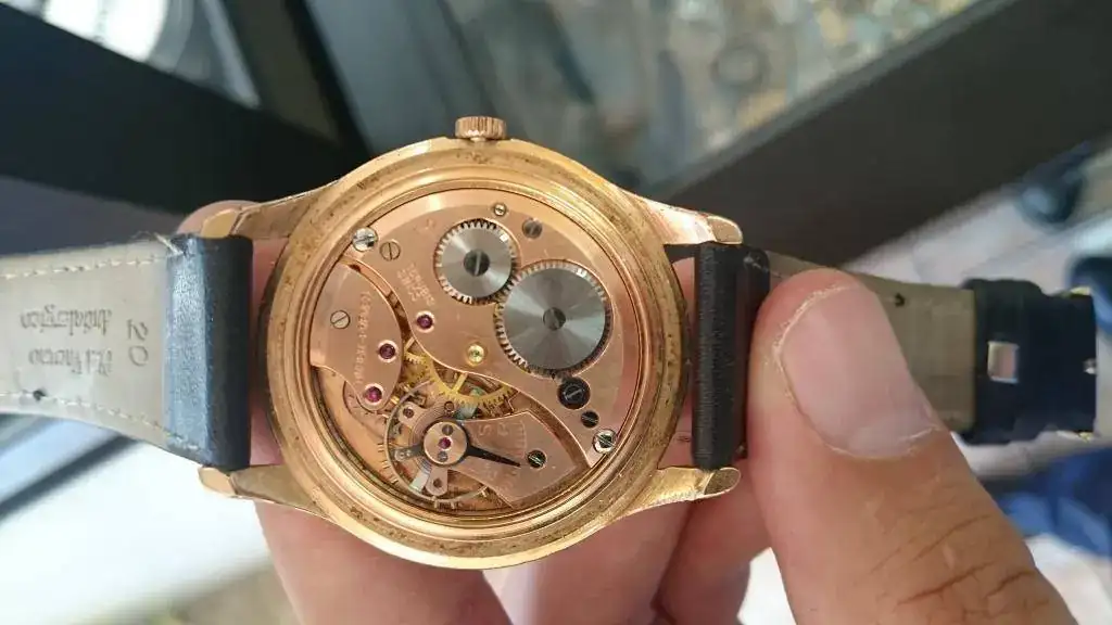

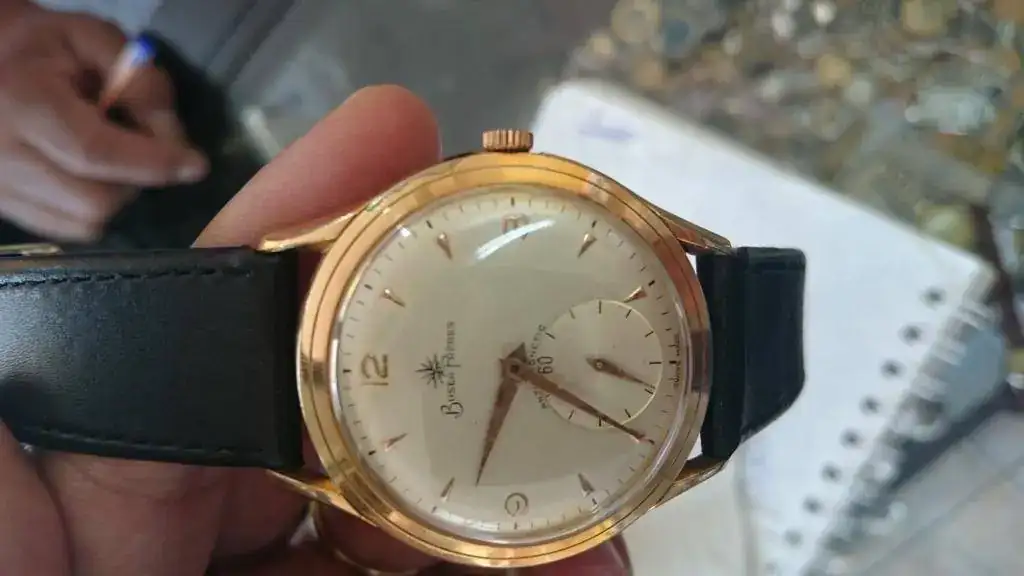

Hola, buenos días con todos, soy nuevo por aquí. Tengo este reloj en Buser, esta en buen estado pero se dañó la cuerda y el eje. Soy de Ecuador y no puedo conseguir repuesto, el relojero me dice que puede fabricar, que me recomiendan. Muchas gracias.

Bienvenido al foro. La cuerda no es problema. El eje sí es problemático, pero fabricar uno nuevo es, por simple economía, la última opción.
Confiemos en que los expertos en calibres te sepan decir, pero te recomiendo que mientras tanto trates de buscar bajo el volante -donde supongo que está el eje roto- alguna inscripción con algún número.
El reloj se merece un esfuerzo; se ve bien cuidado ynla máquina parece ser mucho más que aceptable.
Gracias por sus respuestas y bienvenida! 1. Me pueden recomendar alguna página donde pueda encontrar repuestos de esta marca o similares? 2. Si fabrican la cuerda y arreglan el eje, es recomendable o se vería afectado el funcionamiento del reloj o su valor? 3. El precio aquí en fabricar las piezas es de USD 60, más todo el trabajo de limpieza, engrasada y pulida. Les agradezco de antemano sus respuestas y ayuda.
pues sinceramente, me parece un buen precio para todo este trabajo, seguro que si usted encuentra las piezas, sólo de envíos ya invertiría mucho. Y no creo que pierda valor, al no ser un "reloj de marca premium"No lo digo por la calidad del mismo, que conste. Creo que lo más valioso es volver a hacerlo funcionar

Hola Luis, te agradezco mucho tu respuesta y ayuda. Te cuento que lo que está roto es el eje del cubo y la cuerda dentro del mismo cubo. Te envío una foto de la pieza que es de otro reloj, pero que es lo que necesito.

Buser Freres fue una buena casa relojera de manufactura propia, y la verdad merece la pena restaurarlo por ese motivo, y más viendo el excelente estado de conservación que posee tu ejemplar

El reloj esta precioso, un "Buen" relojero no tendrá problemas en dejártelo a punto para poder disfrutarlo

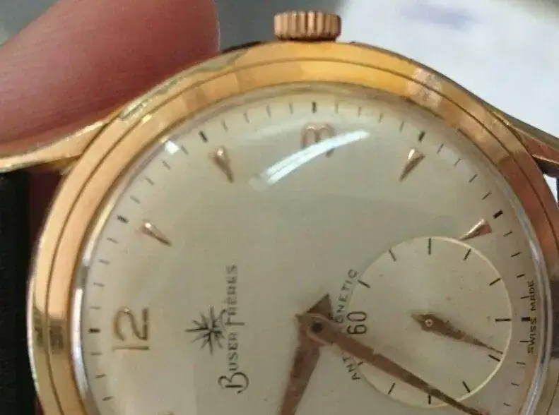

Muchas gracias, si de verdad esta hermoso el reloj. Otras preguntas. Que hago con la luna o cristal, hay como pulirlo o lo cambio? El reloj es bañado en oro, hay como volver a bañarlo por que tiene una parte despostillada, les mando la foto. Y las agujas están como sucias u oxidadas, me recomiendan limpiarlas?IMG_20160128_134651.webp
Buen día Moreno; encontré la caja de las fornituras del Buser 180... y estaba el cubo completo que lo integran - el cubo - el eje de barrilete y la cuerda. Este reloj tiene una bellísima y excelente máquina.
Sí viene alguna persona a mi local -taller de parte suya con su reloj - le puedo vender desde el cubo completo y sino - hacer todo lo que usted pida - solo que necesito 2 mes de tiempo porque aquí casi todos estan de vacaciones hasta marzo.
De acuerdo a su primeros pedidos - los profesionales que van a trabajar son: él cuadrantista - él dorador - él vidriero (plexi).
él relojero y yo aportando el cubo completo.
Las agujas las doramos dandolé lo mas cercano al color de los números del cuadrante.
La caja al ser enchapada en oro (no es dorada) las desplacamos y le damos un buen baño de oro. Con el cristal( va un plexi de acrilico tan tranparente como el cristal y además es irrompible. Este modelo de reloj no llevaba cristal.
