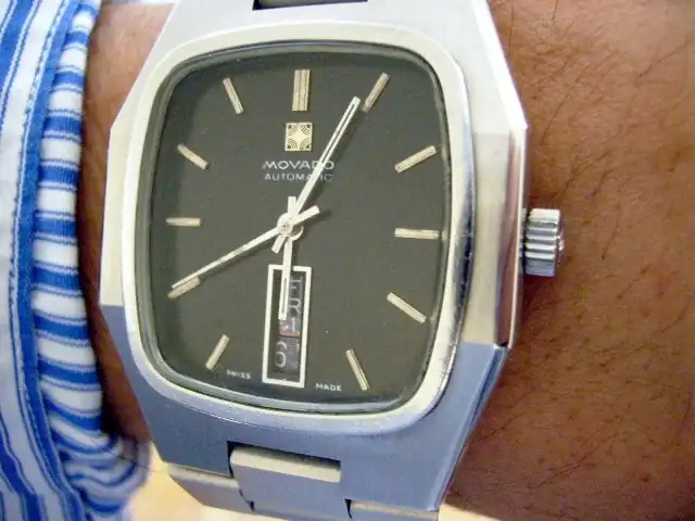

Hoy tengo varias novedades, voy a referirme a todas ellas de manera independiente, en esta primera entrega muestro el recién llegado, se trata de un Zenith/Movado. Uno de los escasísimos ejemplares que he encontrado que lleva las dos marcas en el dial.<o😛></o😛>
Por lo demás, en este caso, tanto la maquinaria como la caja está marcada por Zenith. Recuerdo que hace tiempo enseñé un ejemplar a la inversa o casi a la inversa. En aquel caso se trataba de un Movado, con maquinaria Zenith, con caja Movado y rotor Movado (pero con calibre Zenith).<o😛></o😛>
Una vez en casa el recién llegado, me recordó a otro Zenith que poseo, y que enseñe en su día. Resultando muy similares estéticamente, casi idénticos (lo que va en contra de mi política de almacenar ejemplares parecidos) . Valoro en el recién llegado la rareza del dial más que el movimiento, ya que monta un Zenith 2572PC, 28.800 A/h. Buen movimiento pero sin más particularidad.<o😛></o😛>
Por ello, he decidido desprenderme del Zenith, sin prisas, ya que se trata de un ejemplar bastante raro, además de estar provisto de Armis original, lo que le hace especial es el movimiento. Se trata de un rarísimo Calibre Zenith 34.6 A.P. de 36.000 A/h, movimiento que montaron los primeros Zenith Port-Royal. Tras investigar, he podido comprobar que el calibre base es otro no menos raro Eta 2837 (del que poseo otro ejemplar teóricamente Cronometer). Inicialmente creí que se trataba de un Zenith/Eta 2832, que se supone que es un movimiento con base Eta 2828 que fue modificada por Zenith para pasar de 28.800 A/h a 36.000 A/h<o😛></o😛>

1.-Port-Royal
<o😛></o😛>
<o😛></o😛>
<o😛></o😛>
2.-Ejemplar de King, en este caso se trata de un Movado/Zenith que monta el calibre 34.6

<o😛>3.- Movado/Zenith llegado y Zenith 34.6 A.P.</o😛>

Hola Tantdetemps. No. Es al revés. El recién llegado es el de correa con la marca Movado.
El que ha merecido mi investigación es el Zenith que ya poseía y que al abrirlo he podido comprobar que late a toda velocidad. NO he parado hasta poder corroborar que efectivamente se trataba de un movimiento a "tus" 36.000 A/h.
