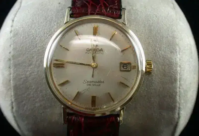

Ejemplar chapado a 20 micras que lleva hebilla original y correa de cocodrilo.

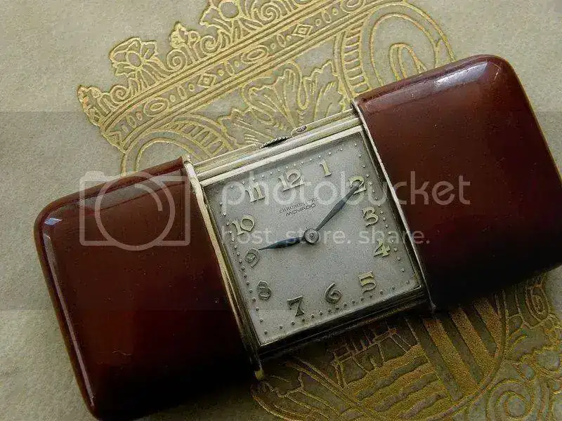

Buenos días amigos. Gracias Nicolau. El Ermeto sigue pendiente en mi lista de “perseguidos”, todavía no logré hacerme con uno y eso que he visto unos cuantos pero casi todos a precios desorbitados y los que estaban en precio había que aventurarse con el relojero, son unas piezas muy deseadas, a la vez que indispensables para un colector de movimientos y relojes vintages dada su complejidad y a la vez simpleza de su fantástico mecanismo y remonte del mismo.

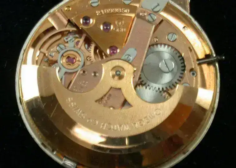

También un 562 un poco anterior al precioso ejemplar que nos muestras, en este caso este es de 1962.
Las especificaciones técnicas las indica perfectamente el Maestro Nicolau y destaco entre los innumerables detalles que pasan inadvertidos, es que ciertos modelos de este movimiento llevaban una lámina de oro en la masa oscilante del rotor.
Ilustro con una imagen
Y la misma ampliada que apenas se puede distinguir.
Este detalle también lo recoge en Doctor Ranff en su imprescindible página.

Tenemos ganas de ver ese Ermeto, a ver si te animas.

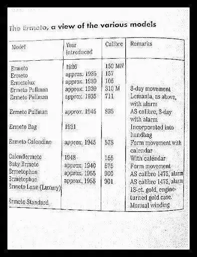

Buenas tardes Rafa. Muchas gracias. Sobre el Ermeto, tengo las fotografías sacadas, pero su presentación puede ser laboriosa, ya que me gustaría tratar los distintos tipos de Ermeto, independientemente del tamaño. Lo curioso es que en contra de lo que se cree, los calibres no son siempre Movado.

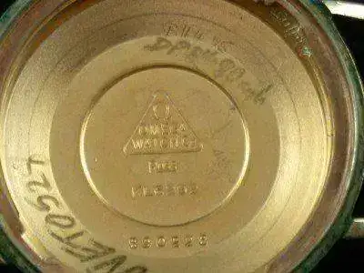

os acompaño con un 560 de mi padre. Fue un regalo que le hicimos a nivel familiar hace dos o tres Navidades, cuando yo empecé a interesarme por los vintages. Por casualidad mas adelante he sabido que se trata de una serie bastante interesante por ser corta y tener ajustes especiales. Como podéis con caja de fabricación americana, marcada Ross LK6292.
