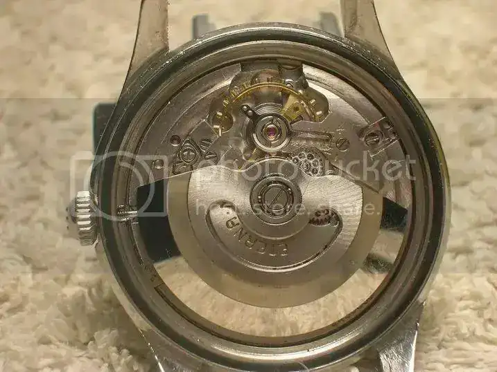

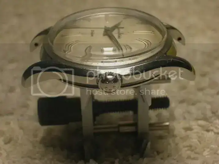

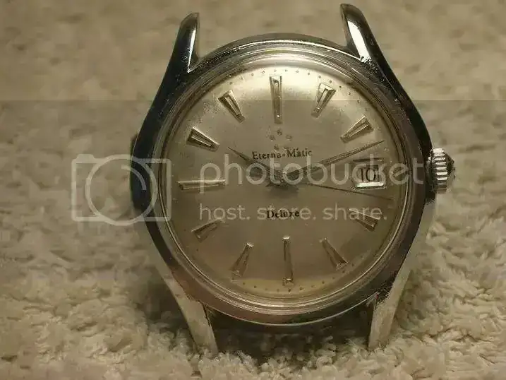

Hoy que he madrugado más que de costumbre me tomo la "osadía" de empezar el hilo ;-). Adjunto fotos de un Eterna-Matic de Luxe con calibre 1424U. Un reloj de los que tiene que "salir" para reorienar la colección. El reloj tiene un bonito diseño de esfera, tipo Kontiki, lástima que esta restaurada (y no muy bien por cierto).
El calibre es otro cantar juzgad vosotros mismos.
La caja es tipo "bombe", como los Polerouter y el Speedy, conserva la corona original firmada:

Madrugador y bonito Eterna Kontiki el que nos muestra Toni, vemos el movimiento y en el eje del rotor el cojinete con 5 bolas, incorporado por primera vez en el mundo relojero por Eterna y que dio lugar a su nuevo "Logo" de 5 bolas, en esfera y corona. Felicidades Toni.

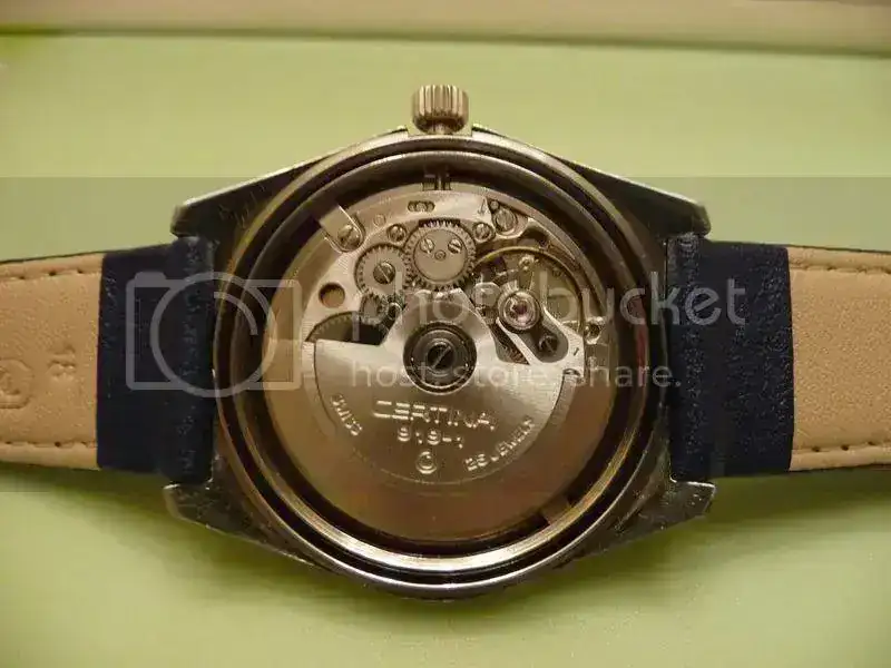

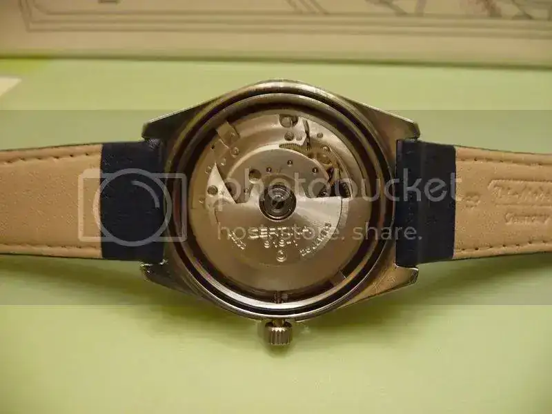

Los 288 no son muy comunes, el calibre 25-681 es de los 70s e incluso fué cohetaneo del 25-651M que es de 1974. Los 25-68x se pueden considerar como una actualización de los 25-65x, mecánicamente són idénticos salvo que augmentaron las alternancias de 19.800 a 28.000. Creo que dejaron de fabricarse hacía mediados-finales de los 70s ya que en 1976 se lanzó el que en teoria es el "último" calibre "in-house" de Certina, el 919-1 que también bate a 28.800. Pero este último ya tiene un diseño completamente diferente a los anteriormente citados e introduce en los relojes Certina dos funcionalidades que hasta entonces no tenía ningún reloj de esta marca: parada de los segundos al tirar de la corona y cambio rápido de la fecha, vamos las funcionalidades que se encuentran en los ETA 28XX. Digo lo de en teoria por que según algunas fuentes a partir de 1971 Certina dejó de tener su propias fábrica de calibres:
"In 1971 ASUAG creates a new sub-holding, General Watch Co (GWC), in order to manage the newly bought-outs companies and brands: Certina*, Edox, Eterna, Mido, Oris* and Technos. (*which shall abandon their own Ebauches manufacturing facilities)."
Por lo que probablemente el 25-68X sea el último calibre 100% Certina. Si en 1971 ASUAG tomó el control de Certina es probable que el 919-1 de 1976 (empezaba la crisis del cuarzo) fuera diseñado por alguna de las multiples fábricas de ebauches de ASUAG, y más cuando el diseño del 919-1 no guarda nigún parecido con los 25-65 y derivados.
Y para ilustrarlo unas fotos del susodicho, fijaros que el rotor ya es con el sistema de cojinetes de Eterna-ETA:
Saludos,

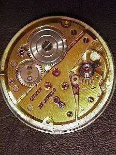

Como dije, he regresado a los Seiko de gama alta. Con incursión neófita en los Citizen, mundo que desconozco. El último llegado ha sido un CITIZEN DIAMOND FLAKE de 25 rubíes. Teóricamente similar al Seiko Goldfeather (en cuanto a calidad).
Aquí una fotografía prestada y no de muy buena calidad:
Poco frecuentes los Citizen de gama alta y en no pocas ocasiones, menos hermosos que los Seiko.
