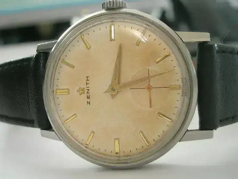

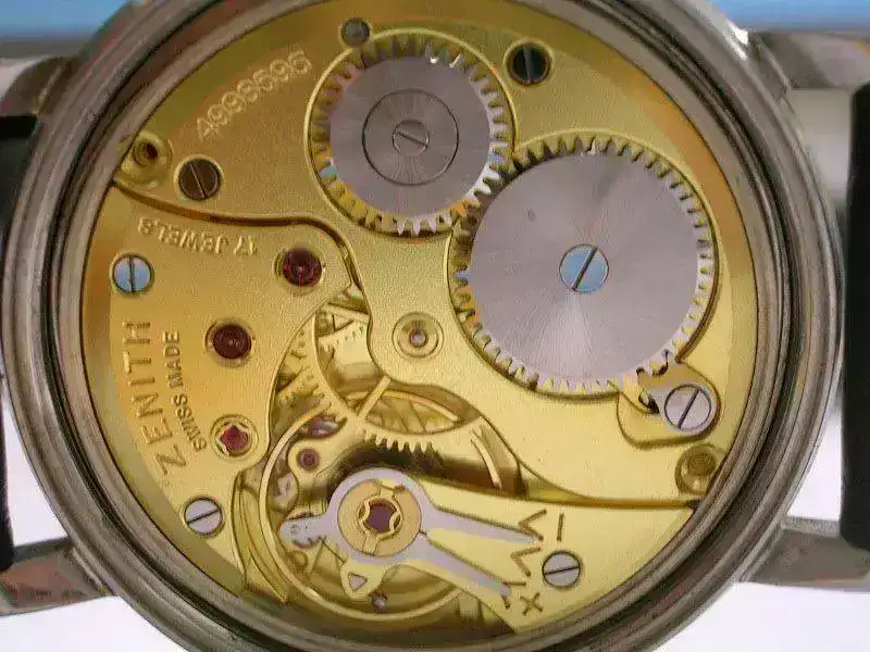

Precioso ese omega. Pues yo continuo con este que le ha tocado salir a pasear hoy. Un Zenith cal.40 del '61 con una patina que da gusto, y curioso además pues no me ha parecido ver ninguno con este dial en este foro.
