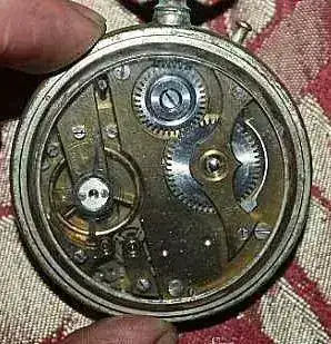

No me refería a los relojes de tres tapas, si no a los que llevan protector de plástico, tengo un sistema Roskpof que lo lleva. Es una marca que solía utilizarlos:
Y a pesar de haber peregrinado mucho dentro del mundo de los Zenith, la verdad es que como dije, en mi opinión son una rareza, muy poco frecuentes. No poseo un solo ejemplar con él.
Sin duda el hecho de poseer usted ejemplares con el guardapolvos de plástico, se explica por la enorme cantidad de fornituras de la que es propietario.

Buen día Nico; es cierto que muchos relojes tipo Roskopf llevaban vidrios de mica ( aprox. 1868). Por supuesto que tengo y los llamamos altura 7 - y sí lo vé - son muy finitos y casi planos. También los tengo en una lámina finita de cristal.
Existen más altos y se debe a la alt. 6 y 5 y es de acuerdo a la alt. de la rda. de centro - rda. cañón de hora y de minutos y el bombé de la tapa?
Como vemos - los guarddapolvos existieron hace muchos muchos años.
Un saludo y gracias. Luis desde Argentina
