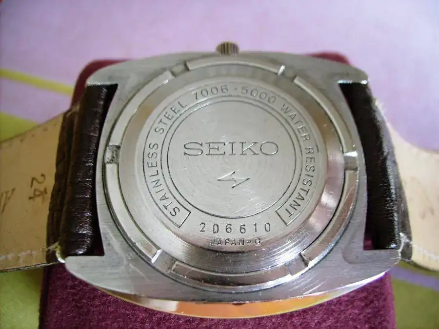

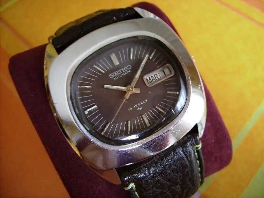

Hola Nicolau, magnifico e instructivo, hilo que me sirve para conocer mas a fondo
el primer reloj que me pude comprar y que casi me costo el sueldo de un mes.
También va equipado con la 7006, que como bien dices, es duro, duro y muy cumplidor
pues funciona de maravilla, despues de aguantar las guerras de juventud.
Si no recuerdo mal lo tengo datado como Octubre del 1972.
Dejo un par de fotos, para acompañar al tuyo y al resto de los amigos y compañeros.
Una abraçada,
Tony
