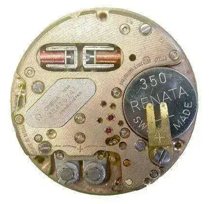

El Speedsonic incorpora 2 calibres, 1 de ESA el 9210, renombrado Omega 1255 para el módulo reloj y que no es otro que famoso Calibre diapasón diseñado por Heztel, inventor del Accutron para Bulova, cuando fue contratado en Suiza por un consorcio formado además de Instituto Suizo de la cronometria, y un grupo de fabricantes, con Omega como socio princial para desarrollar un nuevo reloj basado en el diapasón y por un módulo cronografico ultra compacto desarrollado por Dubois-Depraz.

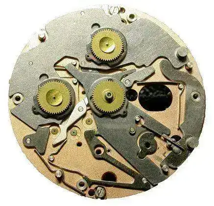

El reloj esta formado por 3 módulos sobrepuesto, el módulo bajo, continene el oscilador y el tren del reloj, muy similar al módulo base de los relojes 300 hz ref. ESA 9162-4 con salida del eje del reloj.
El módulo intermedio, dispone de toda la parte mecanica del cronografo, con salida de los 2 pulsadores típicos.

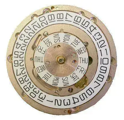

El módulo superior incorpora todas las salidas para las agujas tanto del reloj como del cronografo y el doble calendario.

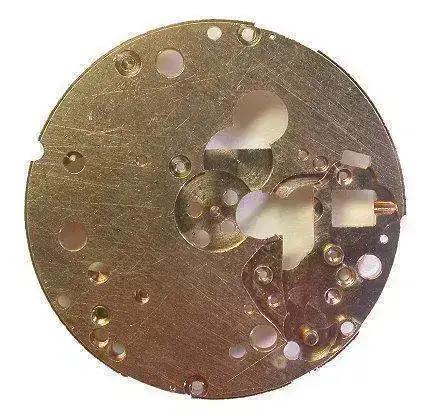

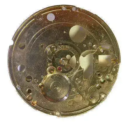

Vista del frontal y del fondo del calibre

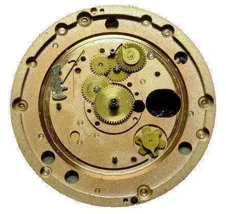

Desmontados.
Dial sin los discos del calendario y el módulo cronógrafico.

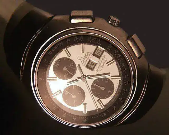

Veamos ahora la cara de este reloj que corresponde a los que se hicieron en la versión de Agujas Cortas, porque hay otra versión posterior con las agujas horarias unos milimetros más largas.
Bien Amigos, estoy contento con esta nueva adquisicion, ya se le ha puesto una correa de piel y luce más llevable.​

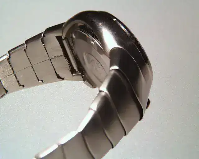

Un compañero de vintages, Daniel, me eseñó un dia uno de estos Omega Speedsonic, era un Speedmaster y tenia un brazalete muy curioso ya que recordaba la cola de una "gamba" ... de hecho a ese modelo se le conoce como "langosta" (lobster) :laughing1:
Aquí un monográfico por Cuck Maddox:
http://www.chronomaddox.com/lobster.html
