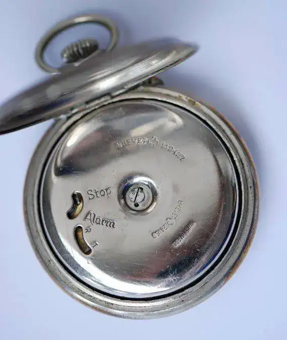

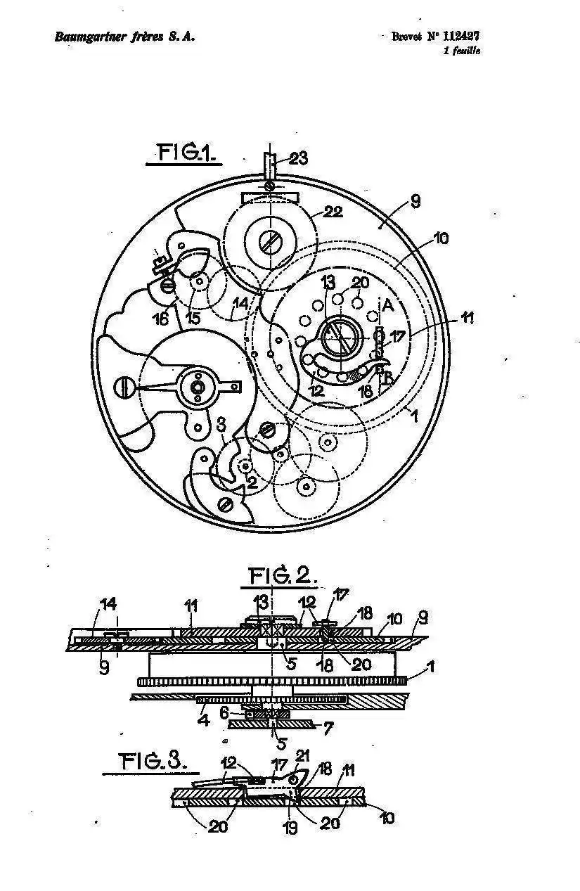

Asimismo registraron la patente Nº 112427 que hace referencia al sistema despertador.​
Fechas, años 1925 y 1927.

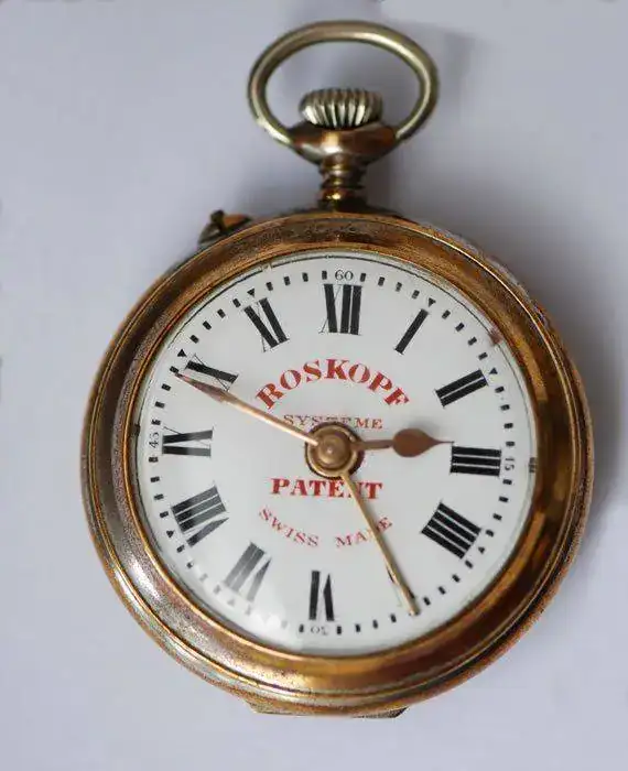

Ejemplar de reloj de bolsillo con ambas patentes:

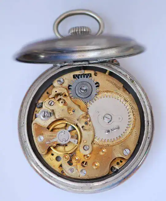

Buen día Kali; este movimiento es el conocido BFG = ORA. Ellos han construído muchos mov. grandes y casi siempre fueron de
muy baja calidad. Como se ve - no tienen rubiés en el tren de ruedas y el ancora va con cupillas de acero. En el puente del volante se observa un rubí de contrapiedra!!!
