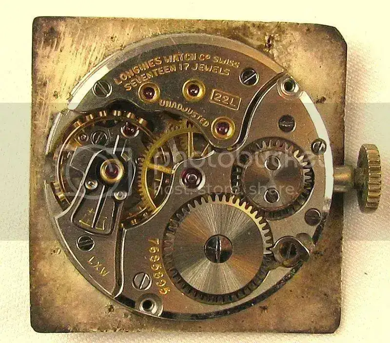

Para optimizar la producción la Longines, basado en el Cal. 22A, lanzó su versión manual el 22L (1946). He leído en diversos hilos que fue al revés. La información es errónea. El calibre manual, tuvo más éxito que el automático y es posterior.

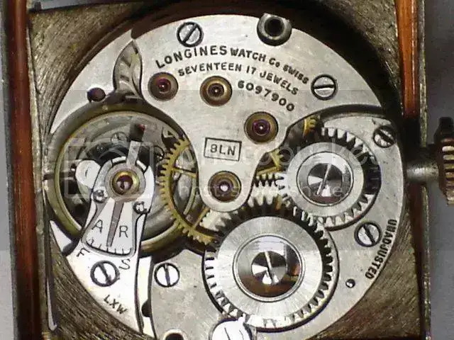

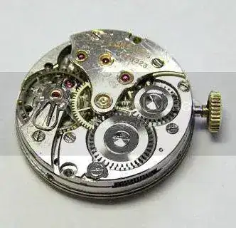

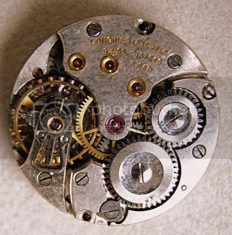

Sustituyó el Cal. 22L a los calibres Longines 8.68 en su versión Z (1932) y N (1937). Al que podríamos añadir el Cal 8LN (1940) que sustityó al anterior con leves variantes, otra vez, para lo de optimizar la producción. Todos ellos son calibres de tipo femenino de 8´75 Líneas (19,4. mm) con curioso órgano regulador.
El 8.68 es el antiguo 8,5 líneas (24).
El Calibre 22L (segundero a las 6) y 22N (segundero central con segundos indirectos) apenas mide 9,75 líneas (22 mm). La segunda variante no es mencionada por el Ranfft.
Se mantuvo como en su predecesor automático Clucydur en el volante (bronce de berilio), espiral Overcoil-Breguet inicialmente sin incabloc.

Muchas Gracias Sr. Rafel por este complemento al 22L mostrado, en todo caso se ven de mucha calidad estos de carga manual. La lira que acompaña el regulador, parece un elemento decorativo ya que no parece intervenir en la regulación. Un saludo

Hola Sr. Agustí, lo comprobaré en algunos ejemplares que poseo con el sistema. Imagino que alguna función tendrá. Ya sabes que las fotografías a veces suelen ser engañosas.

Siento lo del Omega, Amigo, averigua bien de que se trata y ya nos contarás. Referente a la lira, parece que fija la regulación para que no se mueva accidentalmente, como un golpe o sacudida brusca.....
