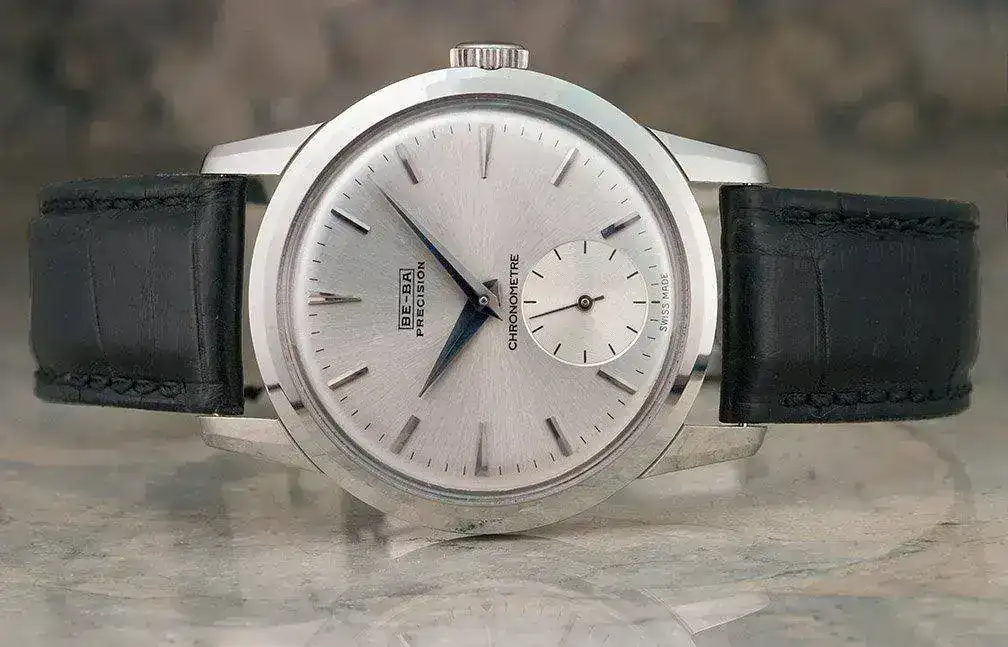

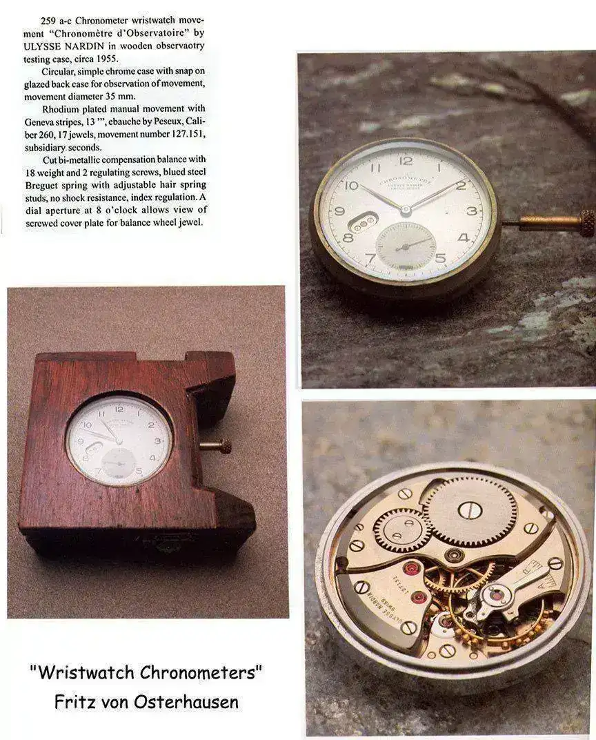

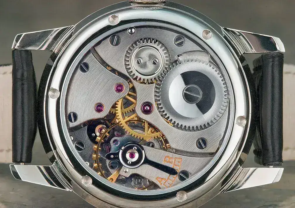

Hola Tantdetemps,pare quitarte el sueño te dejo este poco conocido movimiento Peseux de competiciòn,con gran volante y sin desplazar la rueda central,el reporte y las fotos de Steve G.:
Aquì,montado en reloj de observaciòn Ulysse Nardin:
El reporte completo:
http://www.ninanet.net/watches/others04/Mediums/mbeba.html
Saludos cordiales.
