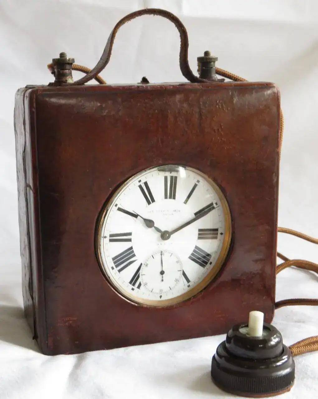

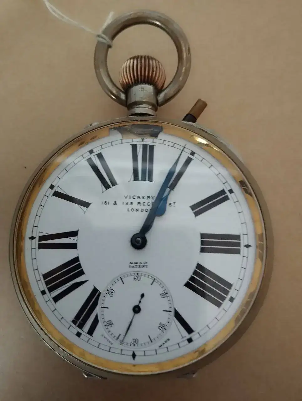

He encontrado entre los relojes de mi padre este de tamaño y peso descomunal y con la curiosidad de que tiene una luz incorporada. He podido encontrar esta información:
Un inusual reloj 'Goliat' con función de iluminación. La esfera esmaltada firmada Vickery' con la dirección de la calle 181 & 183 REGENT ST, LONDON. Junto con la 'Patente M M & Co . Un movimiento con una duración de 8 días dentro de la caja de níquel num 1363582. Posible alrededor de 1910. Parece ser que se ponía dentro de un estuche de viaje forrado en cuero y forrado de terciopelo que contenía la batería para encender la luz en la parte superior de la esfera del reloj, que se enciende mediante un botón en la parte superior del estuche. Ancho del reloj 7,5 cm
Funciona pero la agujas de las horas se quedan encalladas
Alguien tiene más información? En otras webs pone que podría ser OMEGA. Muchas gracias

Efectivamente, es un calibre Omega y solían acompañarse con una caja de viaje de madera o de tela. Siempre me ha parecido muy curioso lo de la luz. Vickery es el minorista que lo comercializó.
Reacciones: Bulubaslot y Rafa_Capo

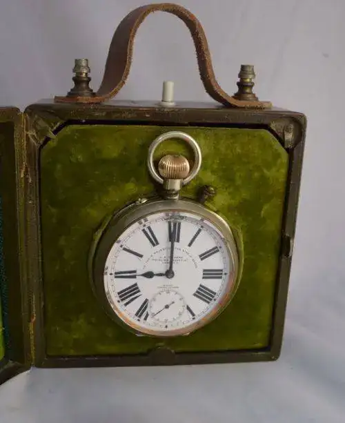

Ahora entiendo el funcionamiento de la luz. Solo funciona con la caja. Muchas gracias

He encontrado esta foto en una casa de subastas inglesa. Así el reloj se ponía dentro de la caja.

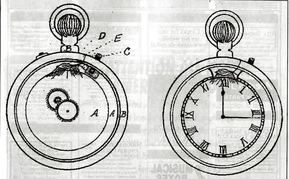

Era una patente británica de 1895 concedida a Mojon Manger & Co, un importador de relojes suizos.

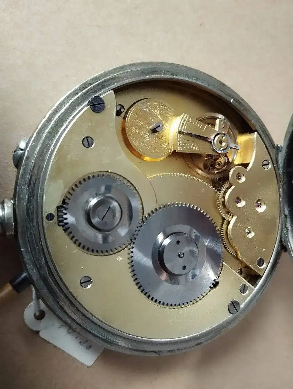

Hola Gregori60, Si sin dudas es un Omega Goliat con 15 joyas, fabricado en 1897 calibre 30” 8D, años más tarde en un tamaño más pequeño fabricaron el calibre 27” 8D de 17 joyas.

Hola y muchas gracias por la información ya que no tiene ninguna marca que señale que es Omega

Muchas gracias. Funciona pero las agujas de horas y minutos se quedan paradas mientras que los segundos se marcan correctamente.
Es que en la posición de las agujas de la foto que mandaste de la esfera, la minutera puede estar ligeramente vencida sobre la horaria, rozar, y que no puedan pasar por encima.
Prueba a comprobar si andan en una posición en la que estén bien separadas. De cualquier forma tendría fácil arreglo...
He probado en diferentes posiciones y no se mueven. Solo los segundos

Solo quisiera comunicarles que el goliat ya funciona correctamente y que dispone de una cuerda de 8 días. Muchas gracias por toda la información que me han facilitado todos los participantes en este hilo
