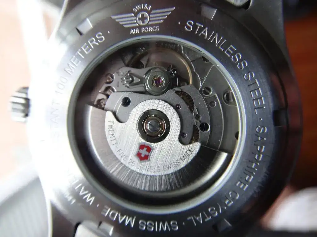

Hola, tengo un reloj Victorinox Swiss Army AirBoss Mechanical Ref. 241508 que presente aquí hace cosa de un mes ( https://relojes-especiales.com/thre...-sobre-movimiento-en-reloj-victorinox.420006/ ) el calibre que lleva es ETA 2824, y adelanta un promedio de entre 5 y 6 segundos por día, nada que me preocupe, todo bien hasta ahí. Lo que si me preocupa un pelin es que a veces cuando le doy cuerda es como que 'tiembla' un poco, como si el espiral del barrilete vibrara o algo así, le doy unas 25 vueltas diarias a la tija porque no lo llevo puesto mucho tiempo y en algunas siento esa vibración que es bastante fuerte, pero el reloj por lo demás anda bien.
Quisiera saber si esa vibración cuando le doy cuerda es normal o es algo por lo que debería preocuparme y llevarlo a revisar? Gracias!!

Como la trasera es vista debes darle cuerda mientras obaervas el movimiento. Lo más seguro es que el rotor gire rápidamente al cargar cuerda manualmente lo que evidencia un problema en el módulo automático, concretamente en las ruedas inversoras.

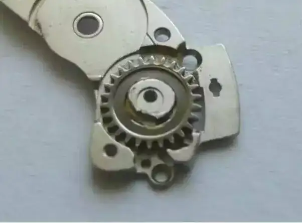

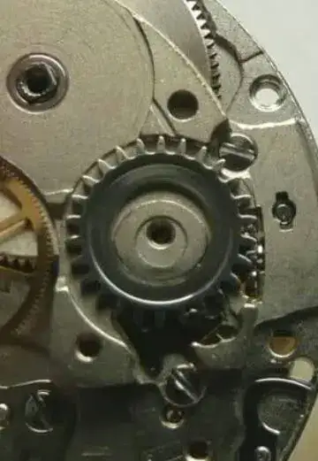

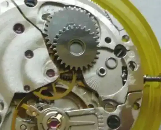

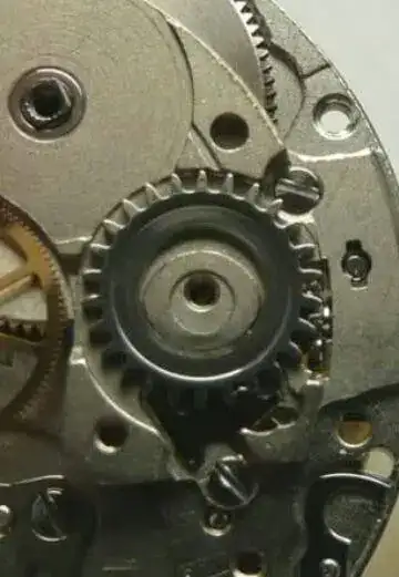

Como experto de oídas lo único que puedo decir es que el calibre automático y el manual no son idénticos. En este último la zona en la que asienta la rueda de corona está reforzada para aguantar el esfuerzo diario de la carga manual.
Versión automática:
Como se ve en la imagen el alojamiento tiene forma oval para permitir que la rueda engrane en la carga manual.
Aquí se aprecia el desgaste imputado al exceso de uso junto con una lubricación deficiente.
Versión manual:
El casquillo no es ovalado y además dispone de un casquillo de refuerzo.
Versión automática:
Versión manual:

Hice lo que dijiste (que estúpidamente no había hecho antes, es decir mirar el movimiento mientras le doy cuerda :whist::) y lo que produce la vibración es cuando, al darle cuerda, gira también el volante de cuerda automática, como que se engancha y da vueltas cuando le doy cuerda y eso produce la vibración, no es el espiral del barrilete como me pareció al principio. No lo hace todo el tiempo ponele que le de 10 vueltas y 'arrastra' al volante en 1 o 2 y ahí vibra, en las otras no. Sigue siendo para revisión?

Para revisión sí o sí. Revisar el módulo automático no es especialmente complicado y no debe de ser caro.
Las inversoras son especialmente sensibles a la falta de lubricación y se sumergen en una solución especial de la propia ETA.
