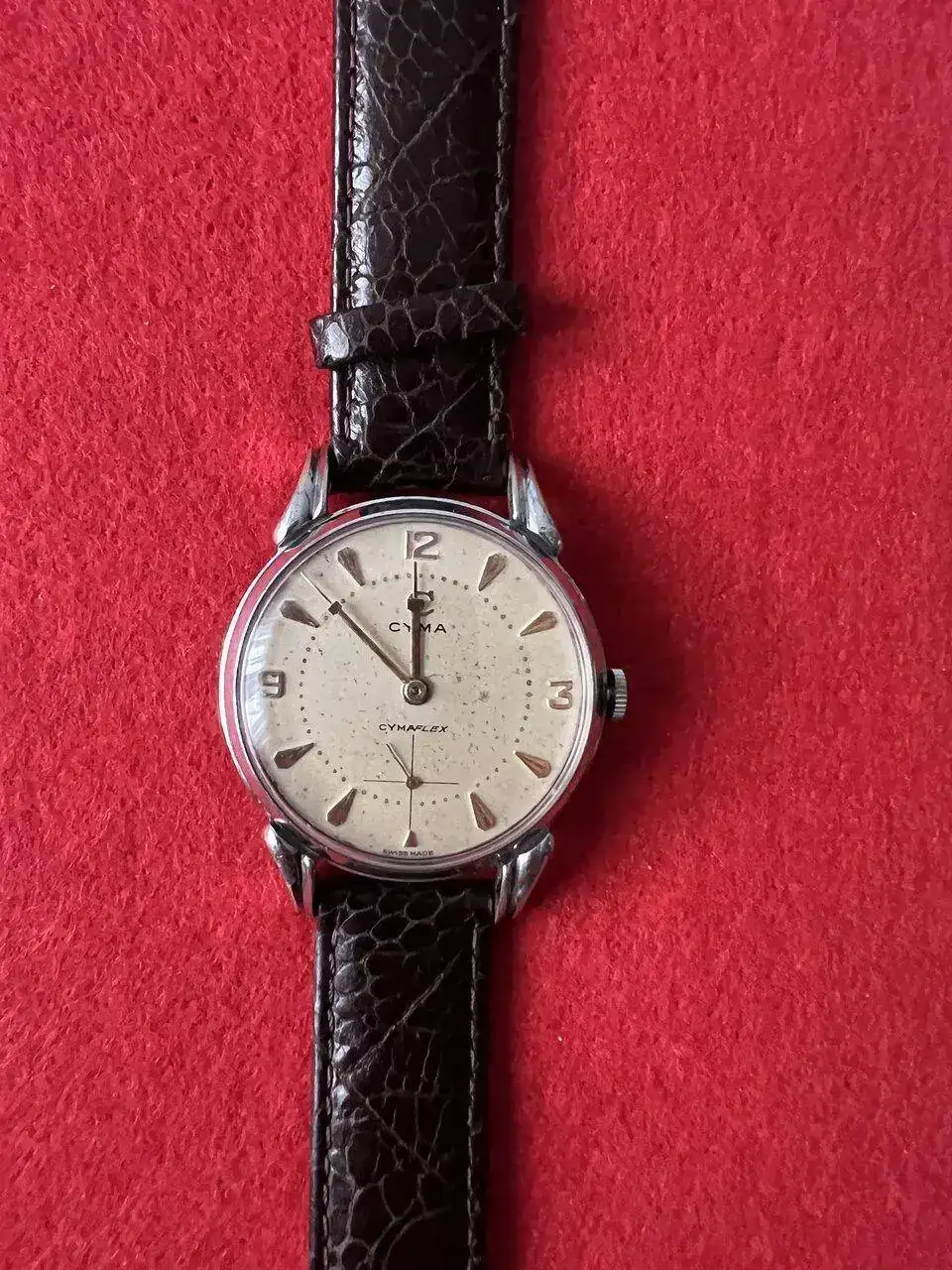

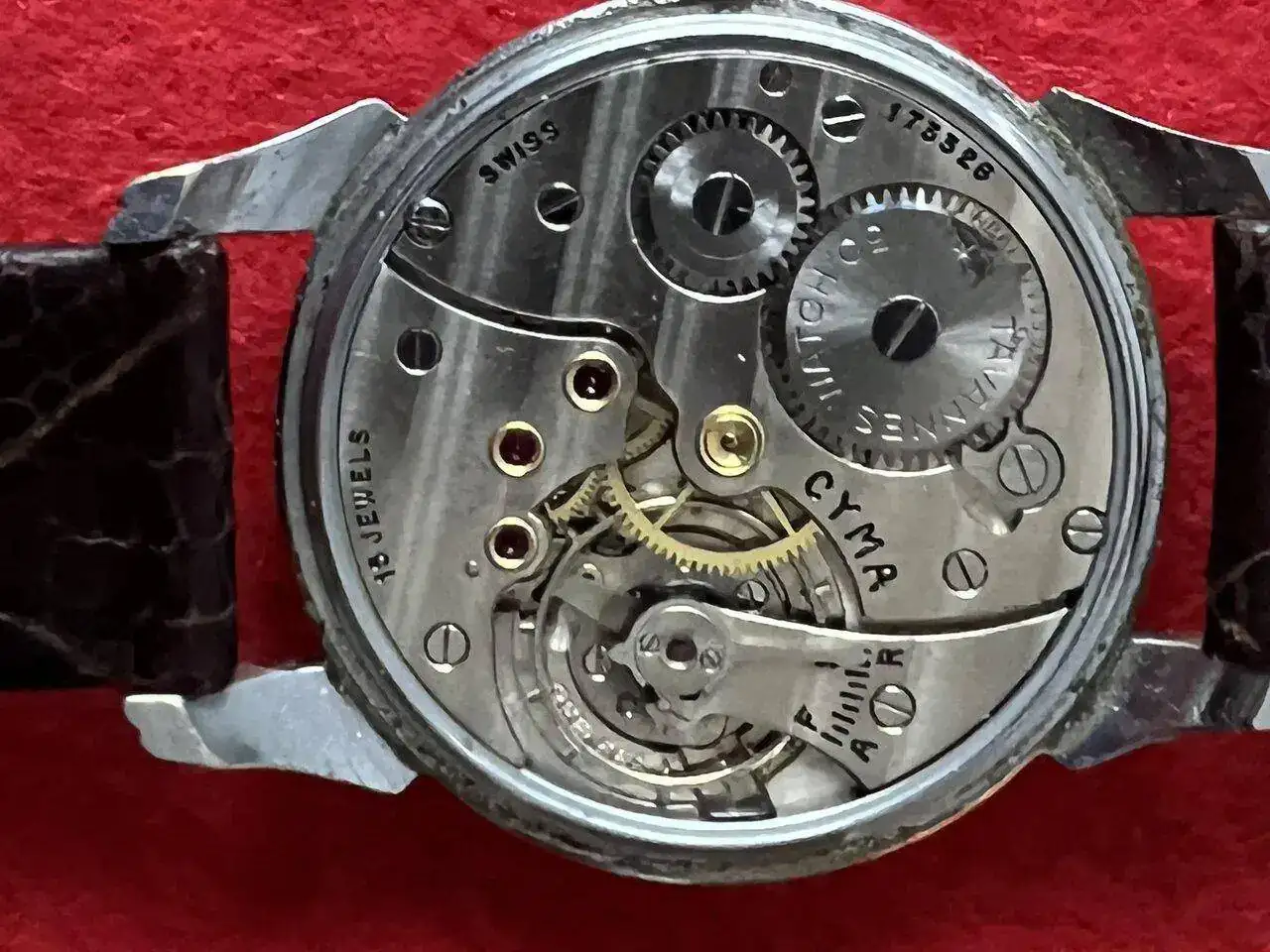

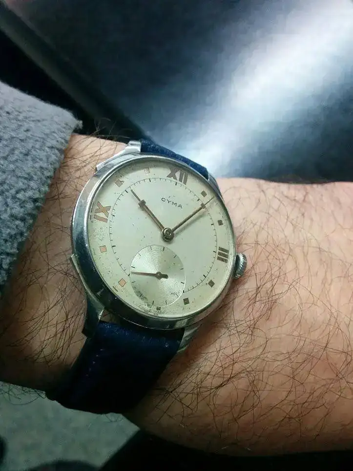

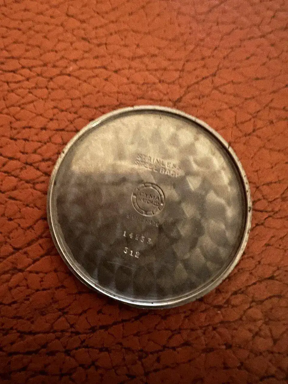

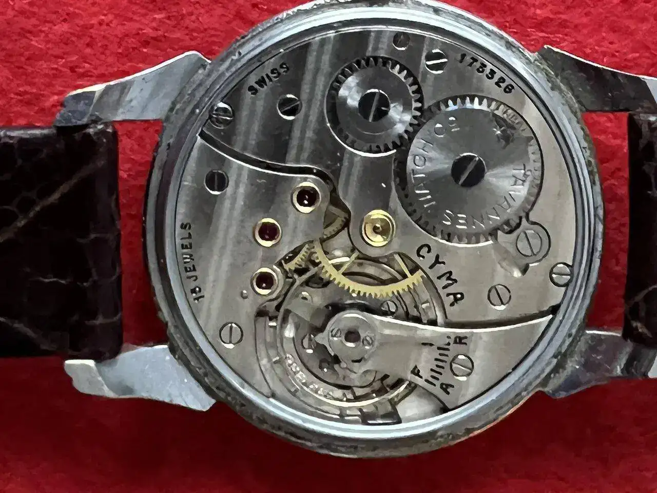

Requiero vuestra ayuda nuevamente, me he dado un paseo hasta el rastro por si aparecía alguna chuche y bien me he venido a casa con un Cyma, exteriormente impecable y por dentro no lo encuentro sucio, de marcha no puedo decir, demasiado poco tiempo conmigo y además he estado buscando información sobre el y he dado con uno “ igual “ aquí :
https://relojes-especiales.com/threads/cyma-586k-no-me-pude-resistir.481630/
Bueno , igual igual no es , solo la esfera, las agujas ni parecidas a las del reloj del compañero ni a ningún otro Cyma que haya visto en la web, tampoco me disgustan la verdad .
El movimiento es totalmente diferente, me imagino por lo que voy leyendo que la esfera la hayan transplantado a esta caja y con su calibre correspondiente .
Si podéis contar algo sobre el o algún enlace donde poder informarme os lo agradezco.
Espero no haber dicho ninguna burrada.
unas fotografías del susodicho

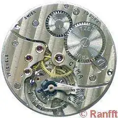

Este si es igual excepto en las joyas
Reacciones: Ossete, carmelo blanco, KIKEMORGAN y 11 más
No te puedo decir si las agujas son suyas o no pero desde luego son un escándalo de bonitas. Efectívamente las joyas varían porque el tuyo aún no lleva cimaflex aunque lo diga por delante. El reloj tiene adelanto, síntoma evidente de que le hace falta lavado y engrase.
Muchos por aquí disfrutarán con sus viruelas .... :D:D:D
Reacciones: KIKEMORGAN y kesar
Claro claro que pasará por el taller.
Reacciones: kesar
Que tal, compañero!. Gran hallazgo el de ese Cyma, porque tiene una caja con unas asas muy bonitas, por su esfera, por sus agujas - que si son originales - y sobre todo porque es un Cyma con la 586!. Fíjate en la raqueta, está muy movida hacia un lado, muévela al centro y vete controlando si adelanta o atrasa. No obstante ese reloj se merece todos los mimos que se le puedan dar. Enhorabuena!

Buenas tardes y muchas gracias , me das una alegría, ya tenia asumido que era un reloj hecho de piezas de uno y otro.
Como le llevaré al relojero , lo mismo me animo e intento ajustarlo un poco, de perdidos al rio, desde las 12 horas que lo comparé con un reloj de internet lleva más de 15 segundos de atraso.

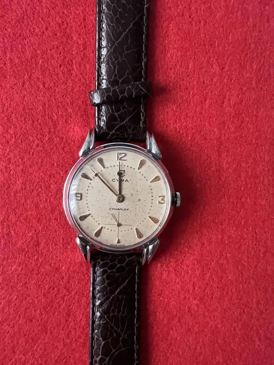

Hola compañero, preciosa pesca, las agujas es más e probable que sean las suyas, la esfera no ya que tú calibre no lleva Cymaflex y la caja si es de acero, es bastante rara. Si miras debajo del volante te pone algo como Ref 586 que es la ref de su calibre. te pongo una foto de mi 576 en caja de acero y con las mismas agujas que el tuyo. Obviamente es una pieza que merece invertir en una revisión si no va bien
Reacciones: carmelo blanco, KIKEMORGAN, Zarsan y 5 más

Vista la referencia, efectivamente 586 .

Muy buena adquisición. Los 586 son míticos. Todo es Cyma, pero la esfera no se corresponde con el calibre, ya que el tuyo es un 586 y esa esfera iba con un 586K (letra que identifica los calibres posteriores con sistema antichoque, el cual incluía un rubí extra, de ahí la disparidad en el número de joyas).
Reacciones: KIKEMORGAN, Zarsan, kesar y 4 más
Es posible que la esfera original estuviera dañada y el relojero de turno se la cambiase por otra, no se fijó o no le importó que pusiera "cymaflex". No por eso el reloj es un franken ni mucho menos, disfrútalo tal cuál porque es un gran y precioso reloj.
