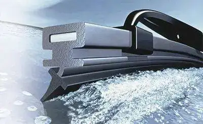

Podrías probar, con varillas de interior, de escobilla, limpiaparabrisas. escobillas-limpiaparabrisas-valeo-evollution-blade-aerotwin-D_NQ_NP_21244-MLA20206673836_1220...webp
