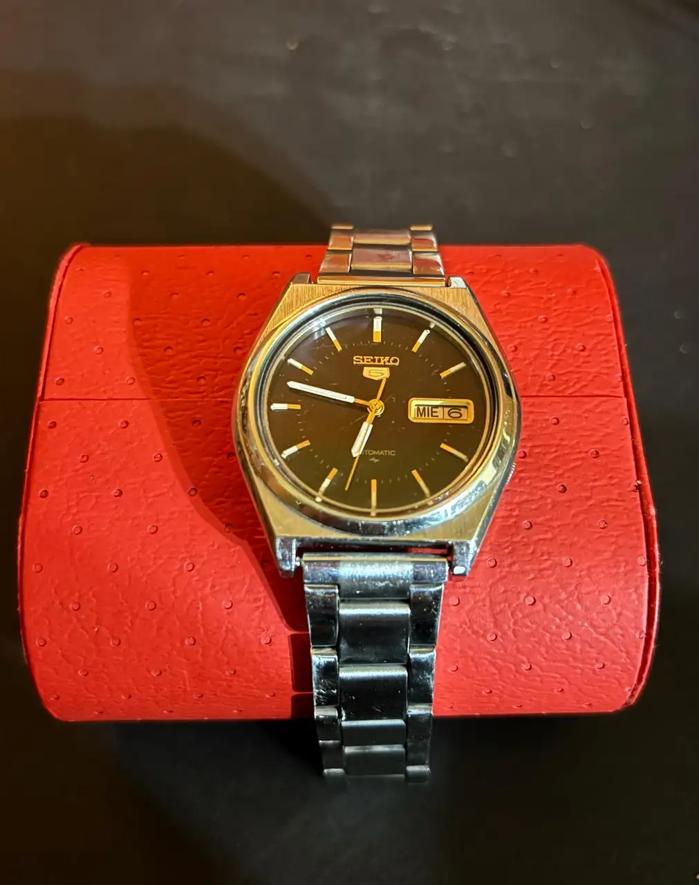

Buenas, hace un tiempo compre un Seiko 5 para restaurarlo visualmente como novato, después de negociar lo conseguí a 35 euros, y no me gusta mucho su estética y lo quería vender y necesito saber el precio de segunda mano, ya que he visto mucha oferta, pero poco comprador, alguien me puede ayudar?. También quería preguntar, acerca de como quitar el cristal, ¿Necesitaría una prensa?
7009? He restaurado un par de estos.
Para quitar el cristal debes quitar el bisel con una muesca que hay en un lateral. Una vez quitado, el cristal va colocado sobre la caja con una junta de sellado negra que no debes perder y que te recomiendo lavar. No necesitas prensa para quitarlo, solo una palanca como la de las tapas, pero necesitas prensa para poner el bisel otra vez. Te recomiendo poner un plástico encima para no rayarlo. Los reemplazos los hay en AliExpress, minerales y de zafiro. Otra opción más sencilla que tienes pero que depende de tu habilidad es pulir el cristal sin quitarlo de la caja. Para ello te recomiendo usar papeles de lija de 1200 hasta 10.000 y óxido de cerio para el toque final. Echando gotitas de agua en el papel de lija para humedecerlo gradualmente. De esta forma reutilizas el cristal sin gastar dinero y no necesitas quitarlo del reloj. Lleva tiempo y algo de esfuerzo pero puede quedar muy bien.
El reloj ronda ese precio que pagaste, restaurado y revisado completamente unos 100 o poco más como mucho.
Si, es un 7009, voy a probar a pulir el cristal para economizar un poco y a ver si así lo vendo antes, gracias!!
