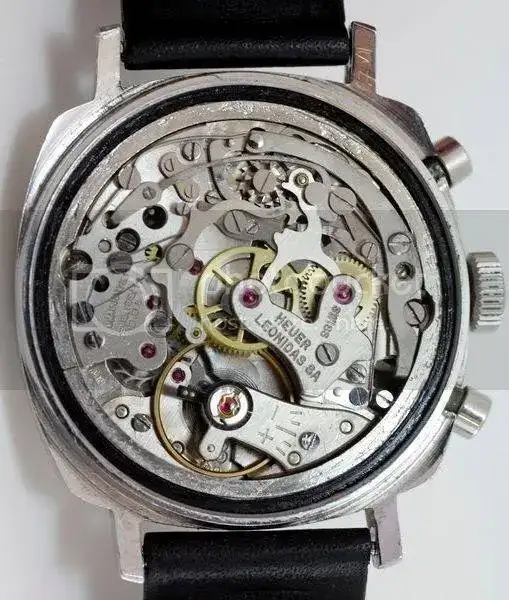

Aqui pueden ver un ejemplo del piñon giratorio en un valjoux moderno

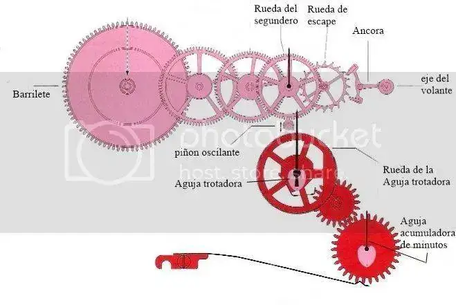

Veamoslo en un diagrama
En rosa las partes horarias en sí, es decir, que siempre están en funcionamiento: desde el barrilete a la izquierda hasta el eje del volante a la derecha. En rojo las partes del cronógrafo, y que lógicamente, sólo funcionan cuando se acciona.
Uniendolas, el pinon oscilante.
Este piñón está de forma permanente conectado con la rueda de los segundos horarios y cuando se activa el cronógrafo , conecta el sistema horario normal con el sistema cronográfico. Concretamente con la rueda a la que va unida la aguja trotadora.

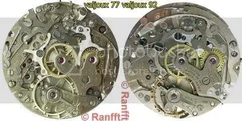

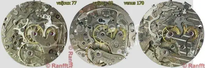

Va aqui una comparativa entre valjoux 77 y 92
y aquí una entre valjoux 77, 92 y venus 170

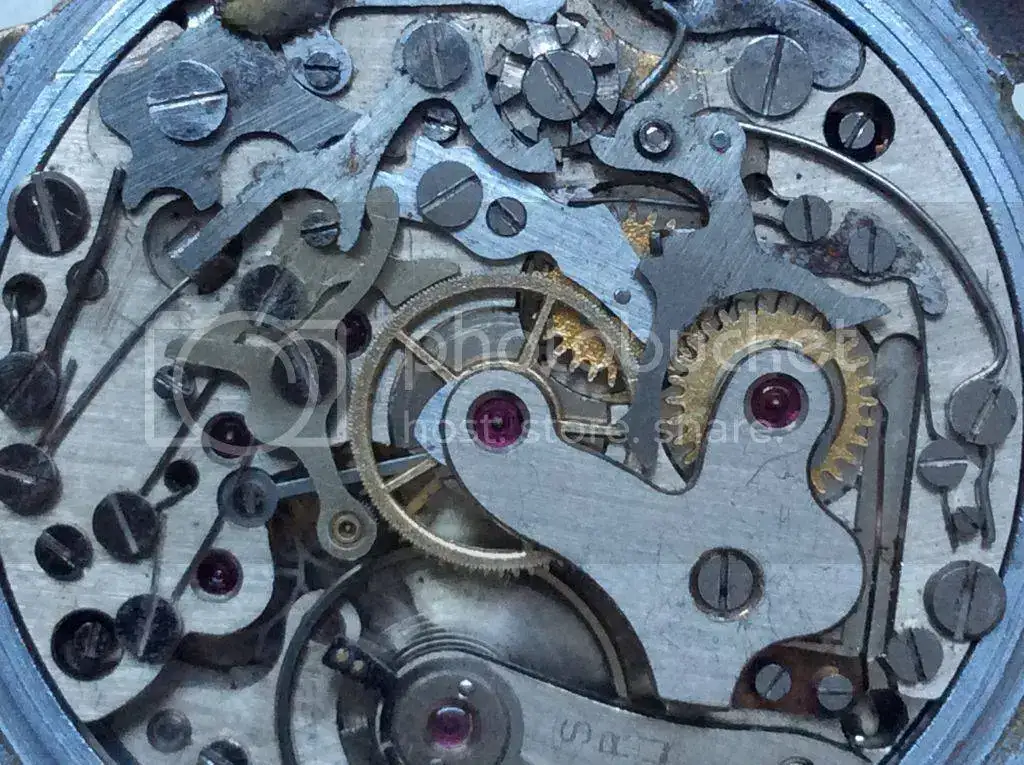

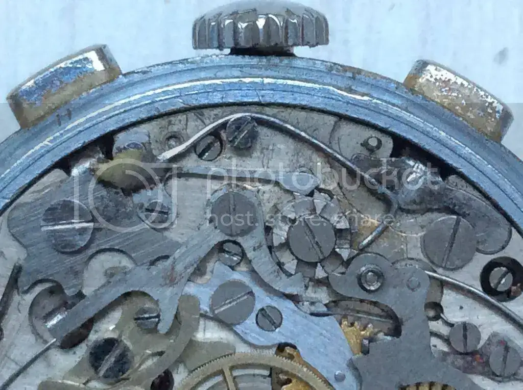

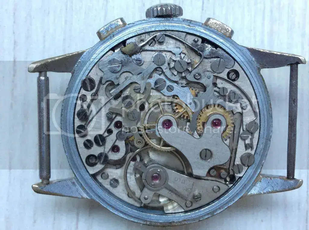

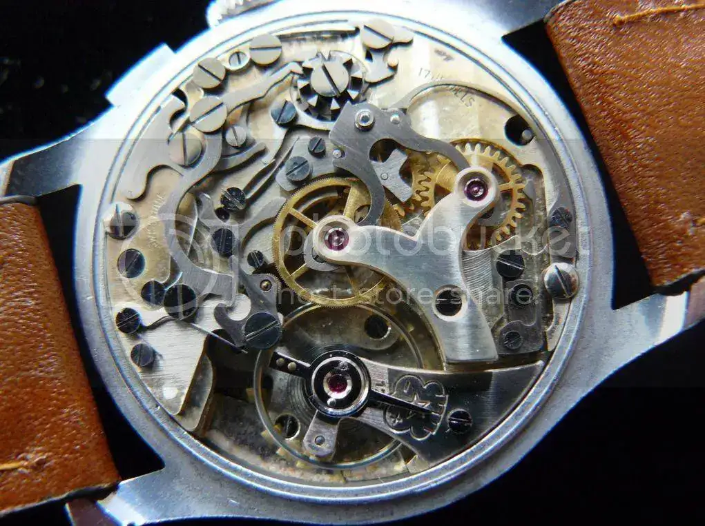

Toda esta explicación fué solamente un pretexto para mostrar mi valjoux 77 que aunque incompleto y un poco maltratado a sobrevivido haste estos dias.

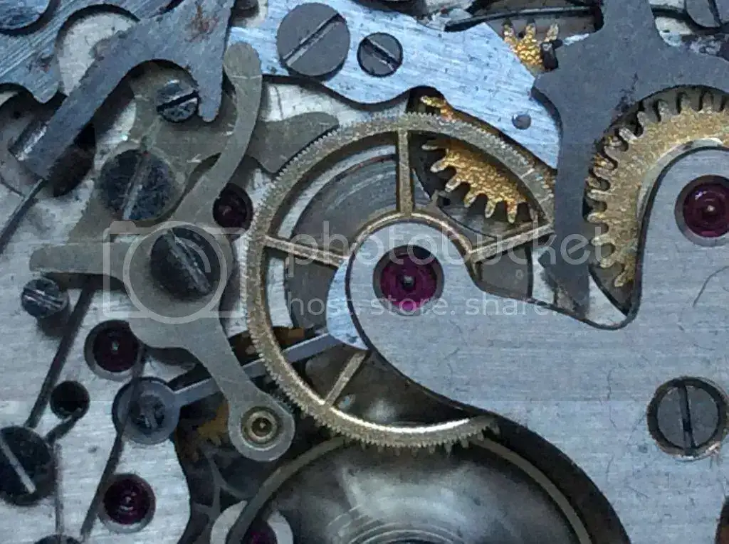

Si bien el funcionamiento es correcto, tanto en lo horario como en lo cronométrico, hay una pieza que fue rehecha de una forma magistral.
Algún maestro relojero, con infinitamente mas ingenio que recursos, reemplazó el embrague de la rueda de pilares por un alambre.
El funcionamiento no hay vez que falle.
Vaya en este hilo mi reconocimiento a todos esos artistas de la relojeria que lograron con esfuerzo e ingenio vencer la al paso del tiempo

Esa pieza construida es sin duda una obra de ingenio y una obra de superación.

A veces se hacen maravillas con ciertos materiales, cuando no hay piezas disponibles. Ejemplo claro es el alambre que se aprecia en la foto.

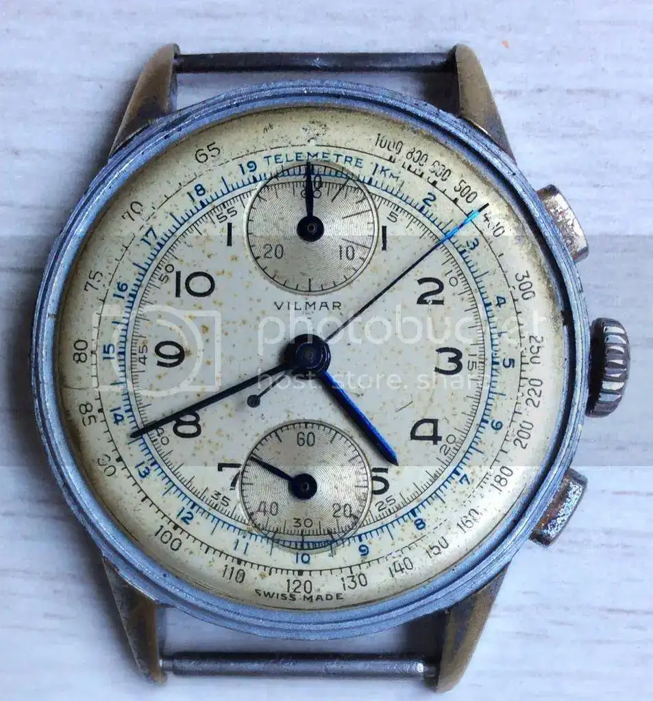

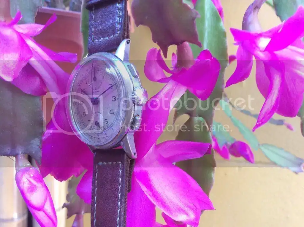

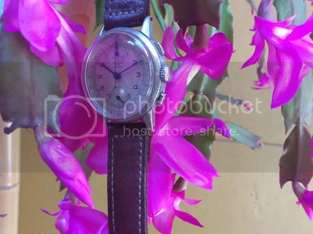

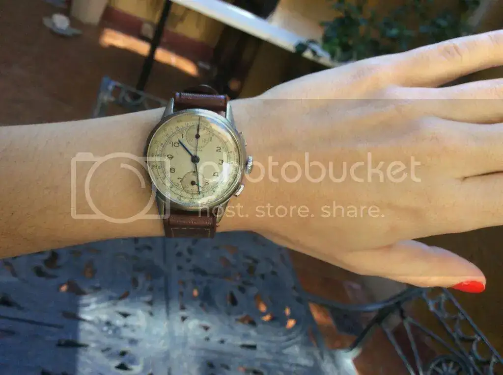

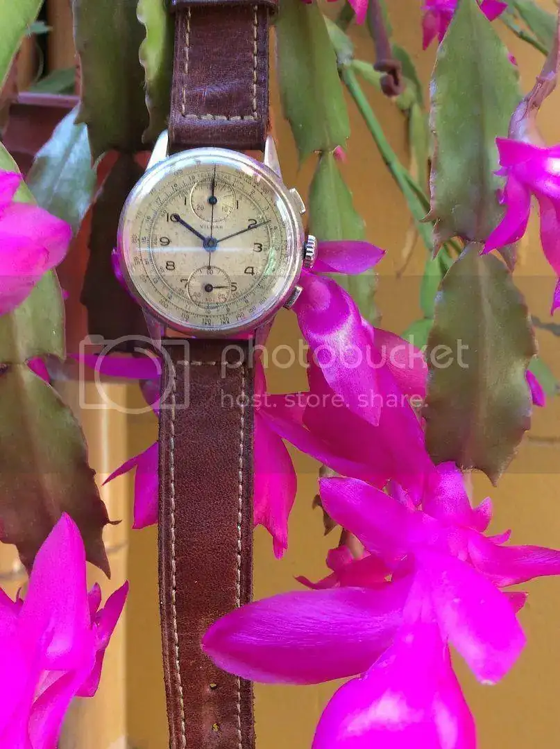

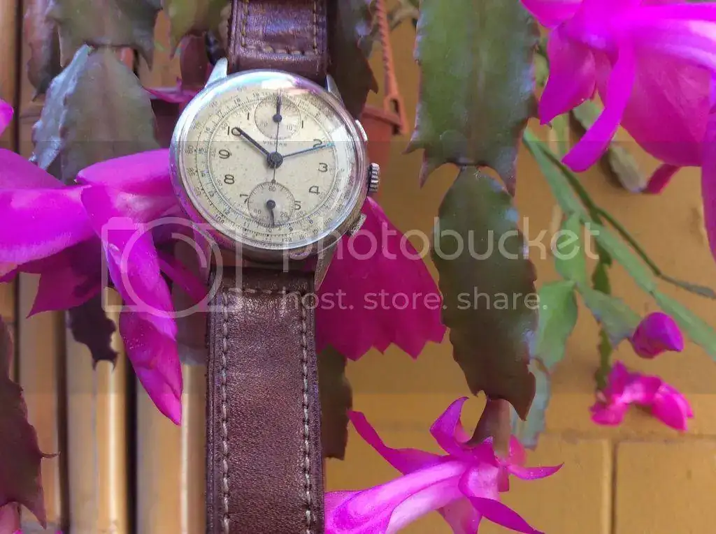

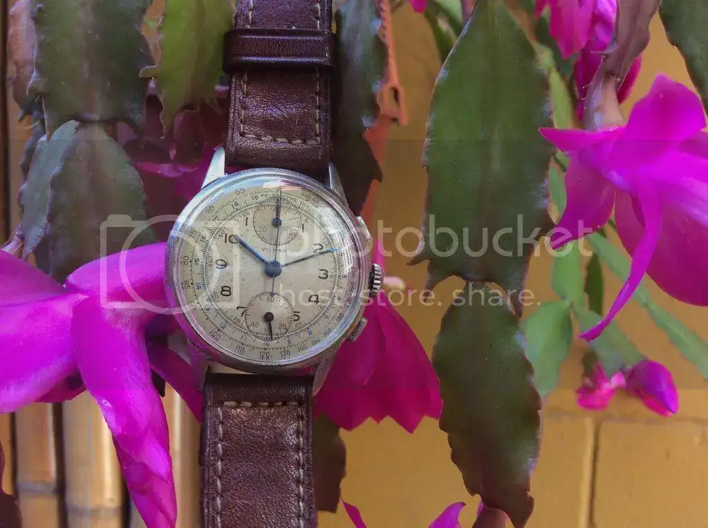

Lo prometido es deuda y aqui estoy para cumplirla.
Les dejo unas fotos "artisticas" del reloj, con su correa, su bisel, el plexi y su tapa trasera.
Espero poder conseguir la pieza faltante y volver a subir unas fotos luego de la restauración final
Precioso reloj y bonita correa vintage.
Bonitas fotos
Fernando
