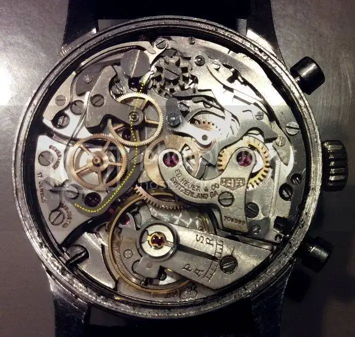

Hola a todos : quisiera pedirles ayuda para desentrañar un pequeño misterio : se trata de un Valjoux 22 según reza su platina, en perfecto estado y condición con el detalle de que el embrague de la rueda de pilares tiene una variación : en vez de terminar en una punta que contacta con la rueda para hacer avanzar o detener la trotadora, tiene una pieza que pasa por el costado de la rueda del segundero, entre esta última y la rueda de la trotadora ,siguiendo por debajo de la rueda intermedia del crono y termina con una sobre elevación en la rueda de pilar.
Definitivamente no es el típico embrague del valjoux 22 pero en lo que refiere a su funcionalidad, es perfecta. De hecho todo impresiona como original.
Me gustaría saber que les parece a Uds.
saludos
[/IMG]

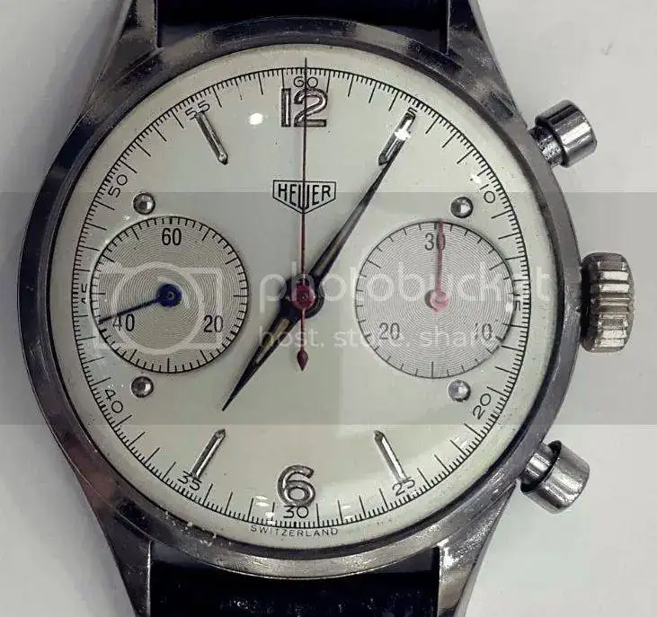

Gracias Don Luis, cumplo con colocar la foto del cuadrante.
El modelo en cuestion es un Heuer Referencia 404
La cuestion es que según creo , los 404 vienen con valjoux 23 y este impresiona ser valjoux 22.
Eso no es lo que me inquieta, ya que lo que yo valoro del reloj es la máquina, y principalmente me intriga la variación del embrague ::Dbt::

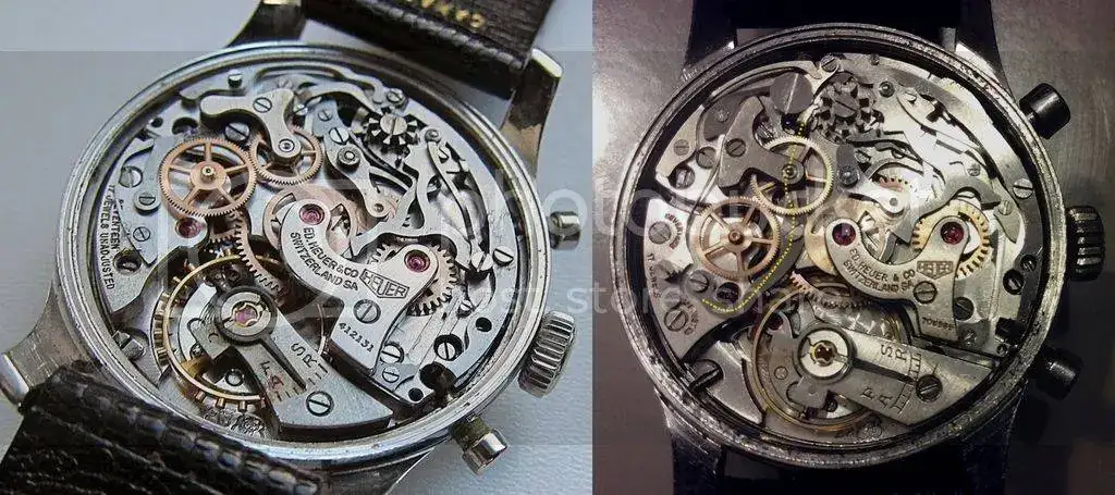

Hice unas comparativas de ambas maquinas para comparar
y aqui la pieza en cuestion marcada con linea amarilla

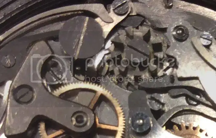

y ahora un acercamiento de la terminación del embrague en la rueda de pilares
Espero que con estos datos podamos acercarnos un poco mas a descubrir este sistema de embrague que me tiene algo confundido.
Buen día achueco; al parecer el cuadrante está repintado. Es un calibre Valjoux 22 con modificaciones pero ignoro por que?
Las marcas ed.Heuer - los Doxa - los MIDO 1300 - los Eberhard y otras marcas - trajeron innovaciones en sus chronos.

Por cierto estoy de acuerdo con D.Luis, el dial o esfera , esta restaurado.
Gracias por las respuestas. Ciertamente el dial esta restaurado por mi, siguiendo fielmente el diseño original. Y a mi juicio está muy bien logrado. Puedo certificar que se restauró sobre la chapa original.
lo que no es original es la corona. Es posible que este reloj haya nacido como un ref. 404 o tal vez un 406. Acaso pudo haber sido un ref. 3336 o tener partes de uno u otro. Nunca lo sabremos. Son relojes viejos y muy usados. Las reparaciones no siempre se hacían con sus repuestos originales.
No obstante, es lo menos importante, mi inquietud pasa por la maquina y específicamente sobre ese embrague tan poco común. La parte inferior es efectivamente de valjoux 22 y se encuentra también en el valjoux 71, pero la superior que va contra la rueda, es la diferente.
Con respecto a la función flyback, este reloj no la tiene y esa pieza va entre las 2 ruedas pero no sobre la rueda de pilares
