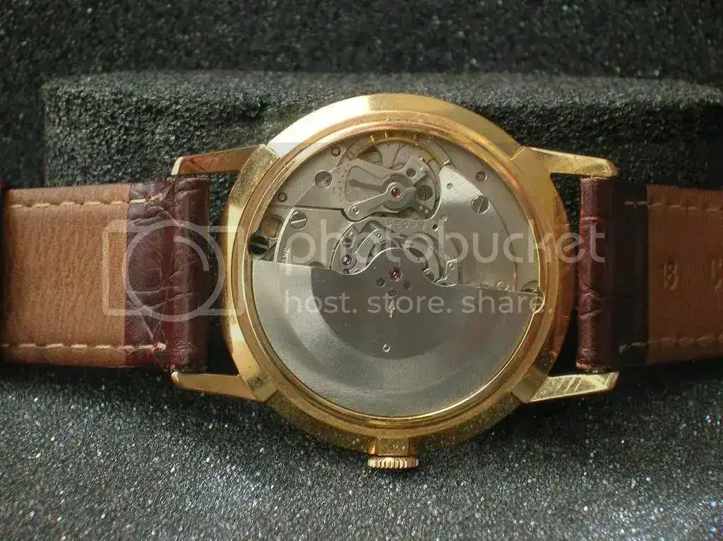

Amigos, El sistema Pellaton, No es más que uno de los primeros sistemas de carga automatica que se hizo en los años 40, cuando se empezaban a popularizar los relojes de carga automatica. Pellaton era un empleado de IWC y lo desarrollo, es un sistema primitivo de los denominados de "Garras" muy similar al que utilizó Longines y Lanco, Seiko posteriormente en los cronos 6139 y 6138, muy similares eran el Cyma, 480, tambien de Garras y el AS de martillo con garras. luego hay muchos más similares ya que el sistema es basico y sencillo mecanicamente, todos los fabricantes abandonaron el sistema de Garras ya que los automaticos de Ruedas gemelas eran más eficientes y silenciosos.
El 99 % de los sistemas actuales son bidireccionales, si IWC lo vuelve a utilizar es un argumento puramente comercial, ya que mecanicamente no aporta nada frente a los posteriores sistemas.
Edito, para mostraros el Cyma, finales de los 50', que nos acaba de dejar Sirex en el Sub-foro, con el 485 de "Garras" similar al Pellaton, pero centrado en el eje, parecido al Seiko.:
  • Ahora el Zodiac 1225 base AS, de martillo, donde se aprecian los 2 ganchos, uno por lado, abajo en la foto
[*]Ahora el Zodiac 1225 base AS, de martillo, donde se aprecian los 2 ganchos, uno por lado, abajo en la foto
