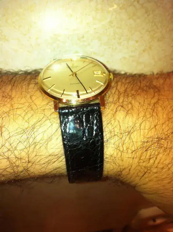

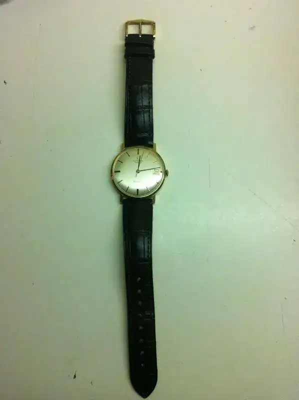

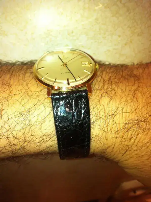

Ya tengo el reloj. Lo tengo y estoy encantado de la vida.
Bueno, para no mentir, hace 10 días que lo tengo, pero quería subir unas fotos con el cambio de correo y es que no termino de decidirme. Le he puesto una negra de caimán que tenía en casa, pero es un poco mate. Aunque en las fotos parezca que no (le está dando el reflejo de un fluorescente) es demasiado mate. El lunes seguramente me pasaré a por una algo mas brillante aunque la verdad, como más me gusta, es con la de oro, como en la primera foto, pero me queda pequeña y es demasiado llamativa.
Herminio, al final, me hizo un poco de descuento y encima le puso el cristal nuevo. He tenido el reloj funcionando durante todos estos días, dándole cuerda, sin ponérmelo, y creo que va estupendo. Midiendo con una aplicación, nada precisa, que se llama watch accuracy, me sale en 8 días un retraso de 5,4 sg/día y comparando con el reloj del móvil la diferencia es de un retraso de 8,3 sg/día.
El reloj es automático y tiene la peculiaridad de que la masa pasa tan cerca de las paredes del reloj que de cuando en cuando roza y suena que parece que tiene algo suelto pero me ha dicho Herminio que es normal. Bueno que estoy encantado y quería compartirlo con vosotros.
MUCHISIMAS gracias a todos por los consejos.
NOTA: Sin querer ser pesado, cuando tenga la correa definitiva, subiré otra foto.

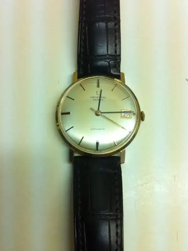

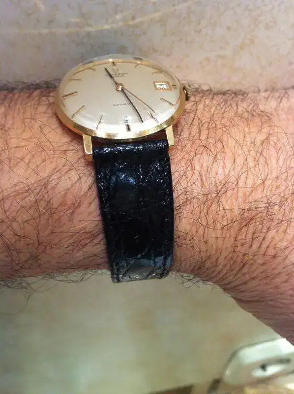

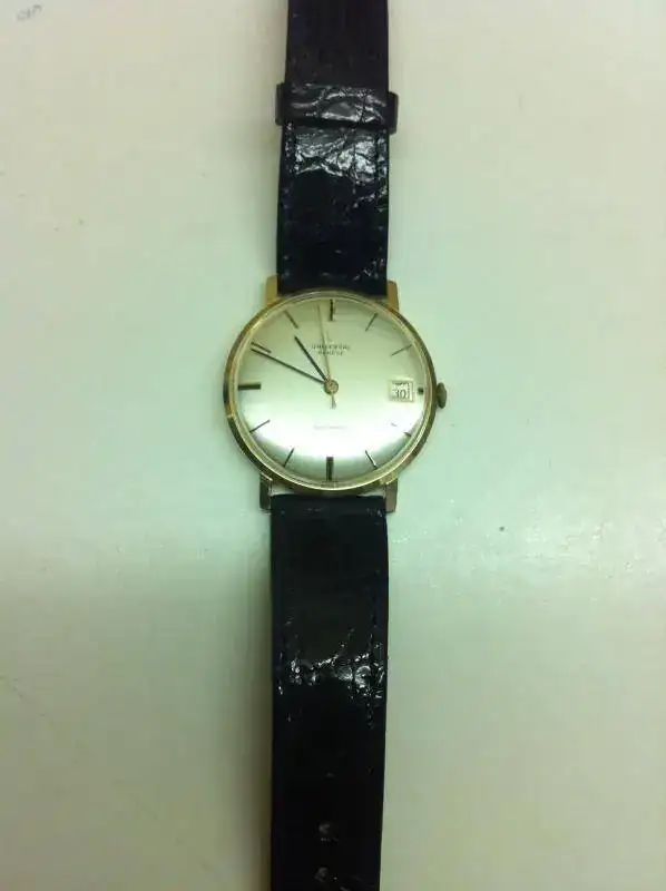

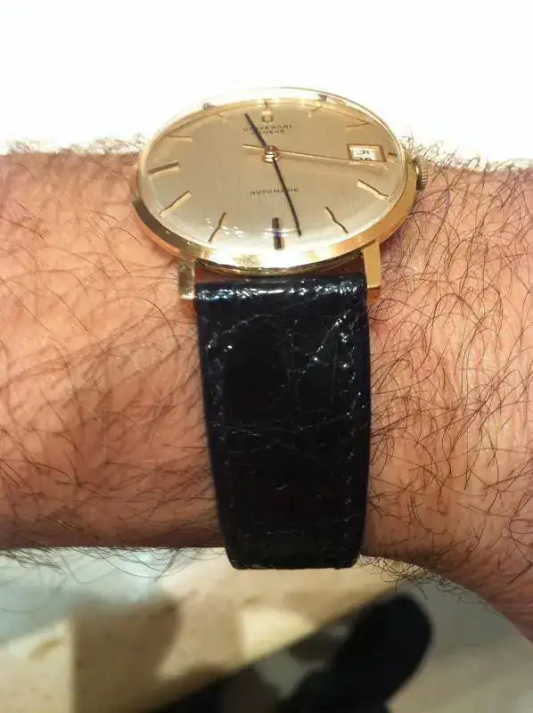

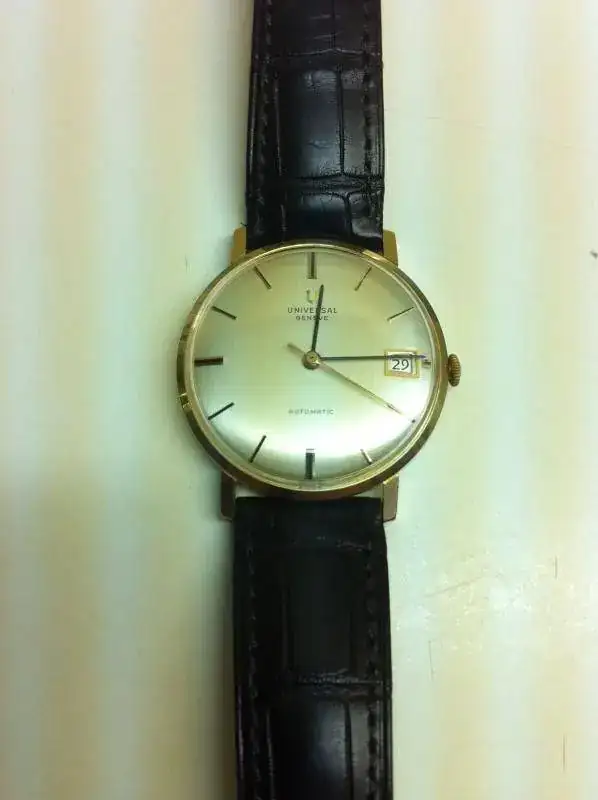

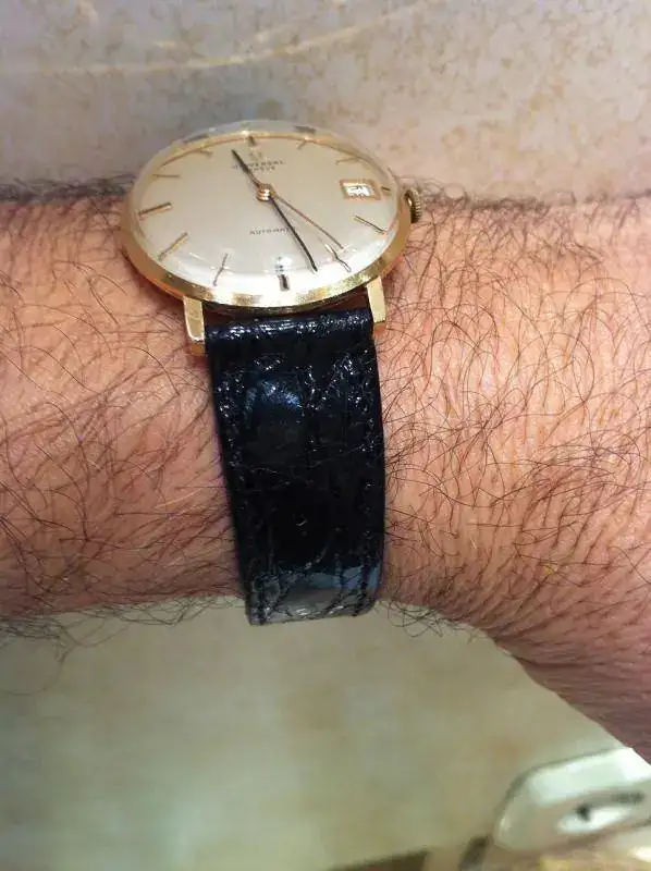

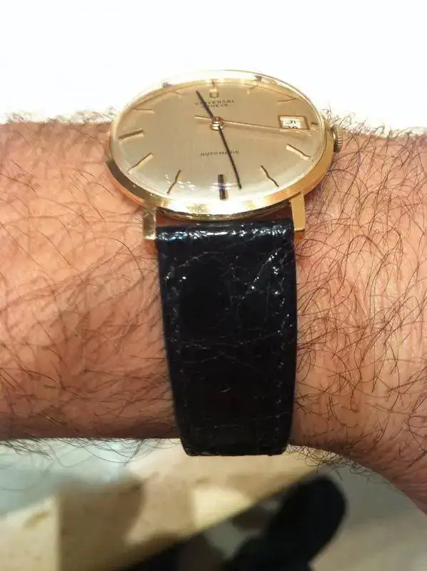

Buenas noches.
Finalmente tengo la correa. No la he puesto marrón porque el otro reloj que utilizo, un Seiko chapado de cuarzo, la tiene marrón con ciertos brillos granates, imitando a caimán o algo parecido, y me apetecía cambiar.
Aquí dejo las fotos definitivas, que si algo evidencian, es la enorme necesidad que tengo de tomar unas clases de iluminación
Repito, mil gracias a todos.
