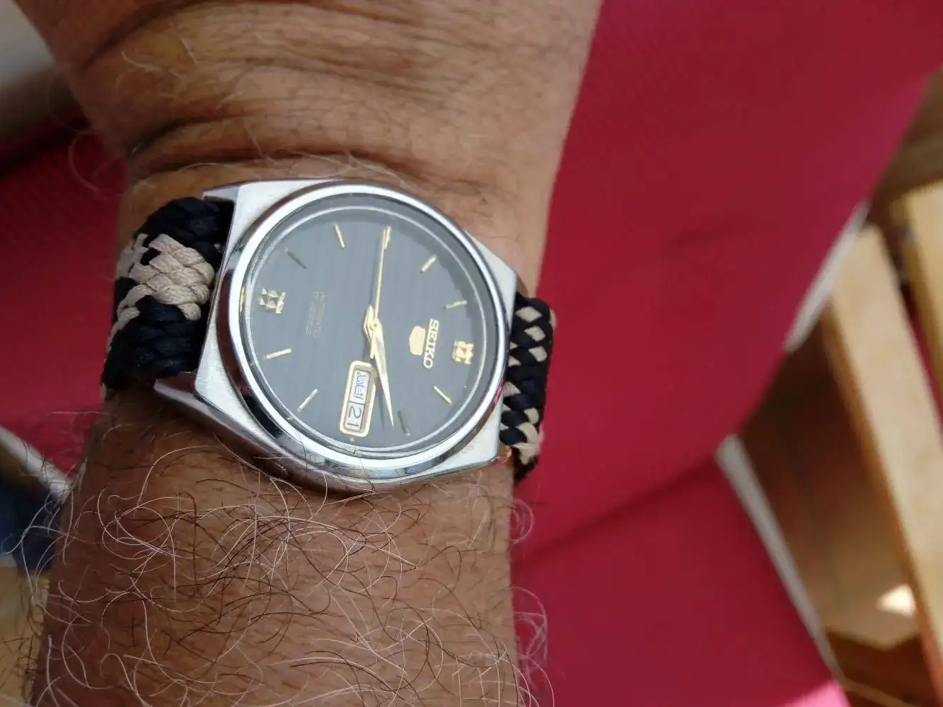

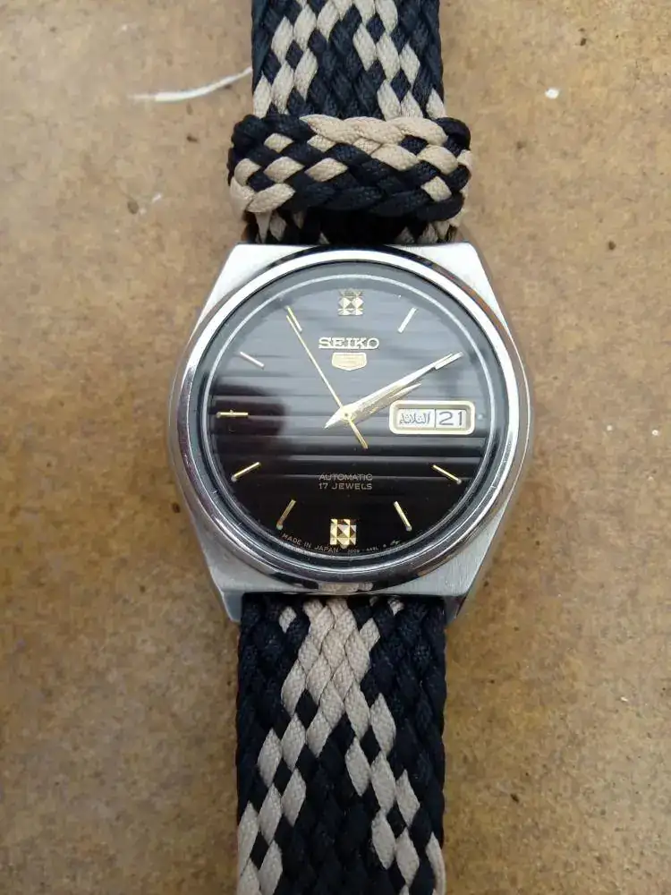

En esta imagen,actual,teneis el reloj restaurado.

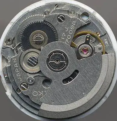

El reloj,arrancaba,pero al cabo de los pocos minutos,se paraba,por lo que tras abrir su tapa,y descubrir su movimiento 7009A de 17 rubis.
Este movimiento,es el predecesor del 7s26,que a partir de 1980 sustituyo en los Seiko 5 al anteriormente citado,y que es el que equipa mi reloj,se trata de un movimiento simple pero muy fiable,eficaz y duradero,que presenta las indicaciones de hora,minutos y segundos,fecha y dia de la semana,en este caso en ingles y arabe,detalle que fue el que me animo a conservarlo,ya que no habia tenido nunca un reloj con el dia de la semana en arabe. Una curiosidad de este movimiento, es que el pase rapido de fecha se realiza de la forma habitual en cuanto a la misma,pero el dia,se hace apretando la corona,en posicion de cerrada.

Comprobe tambien,intentando cargar el reloj girando la masa oscilante,que no cargaba,y que costaba mucho el hacer girar dicha pieza.
Total,el primer diagnostico fue limpiar toda la guarreria y suciedad que acumulaba en sus entrañas,y poner una bata nueva, despues ya veriamos el resultado y obrariamos en consecuencia.

Tras desmontar todo lo que presentaba suciedad,que era toda su parte mecanica,y limpiarlo a fondo,volver a montar y aceitar debidamente,arranco de nuevo.Su marcha es precisa y continua latiendo a 21.600 A/h.Total,que ha vuelto a la vida.

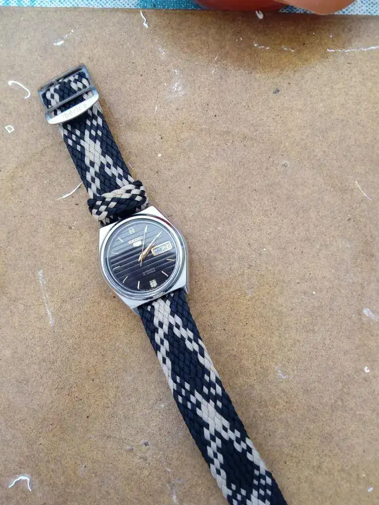

Poner la bata nueva,adecentar su caja y ponerle el perlon que lleva en la actualidad y que se observa en las imagenes.
Esta es la pequeña historia de este reloj,que paso de tener un futuro "Oscuro y tormentoso",como calificaba al reinado de Witiza,un antiguo libro de historia a una "nueva opotunidad y un deseo de larga vida", como se puede ver.
Conclusion:un bonito vintage de los 70´s,que ahora luce y marcha como es debido.
Y tan bonito amigo. Le haría un hueco en mi caja sin dudarlo! Esa perlon le queda muy bien!!
Bonito hilo, me encantan estas historias de relojes redivivos, te ha quedado guapísimo.

Si,la correa es perlon de Iberica Correas,su coleccion de perlon me gusta mucho.
