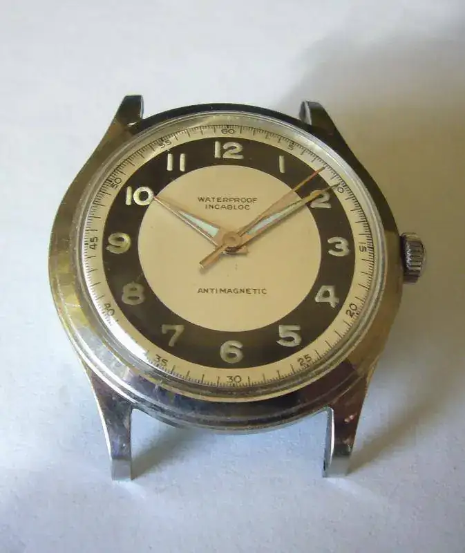

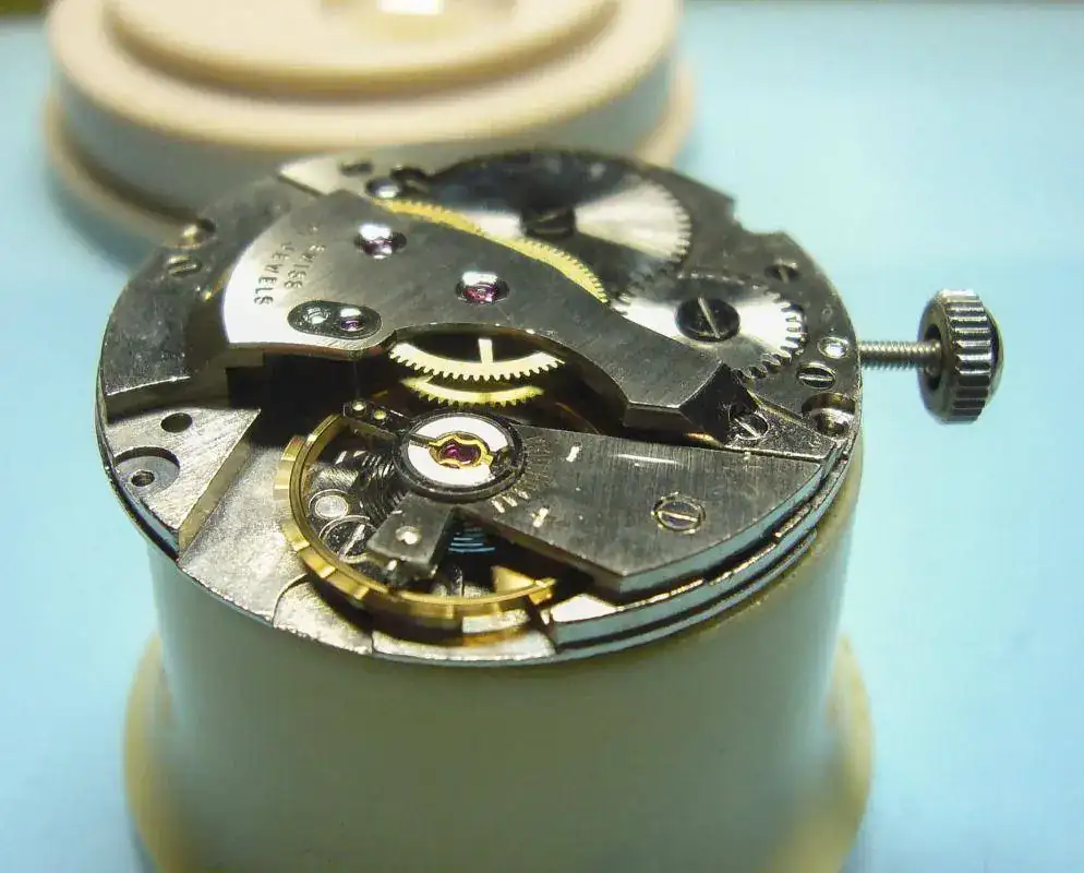

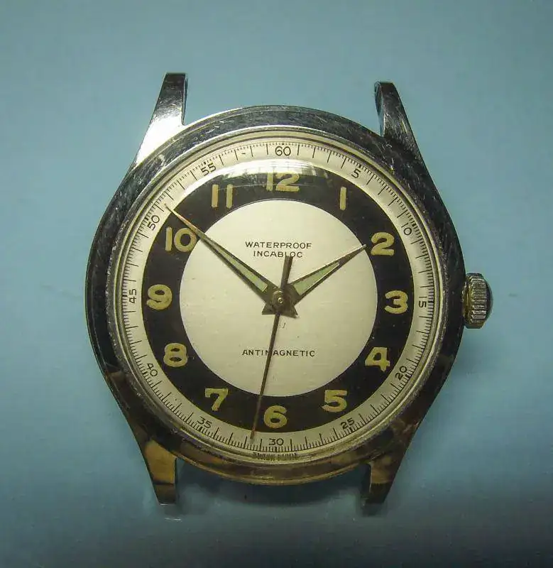

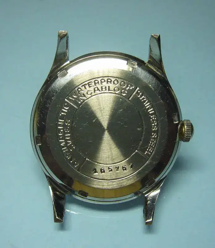

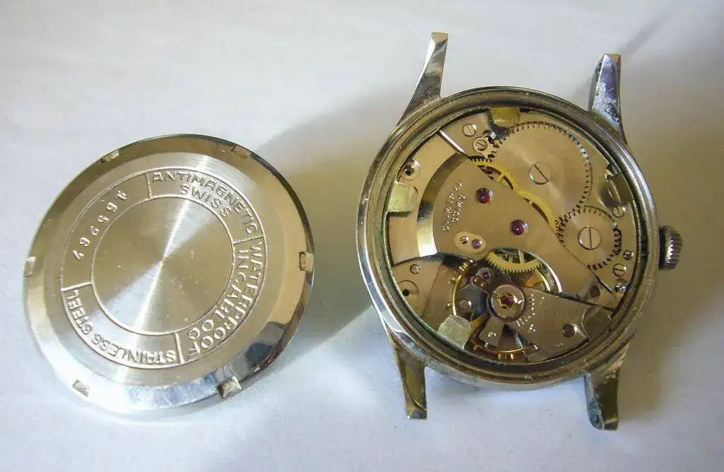

Lo traje pensando en poner ésta caja al primer reloj que monté porque está muy nueva pero no ha podido ser.Éste movimiento es más grande, cosas de no ver el número en el mercadillo. El 1º fue un AS 1187 y ahora tenemos un AS 1604, de apariencia casi idéntica pero de mayor tamaño.

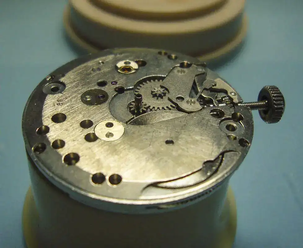

Como podéis ver está en plena forma pero se cansa, el pobre, y tan sólo al cabo de unos segundos. Así que a la bañera. Una vez limpio os quiero dejar un despiece ya que tiene algo de curioso:

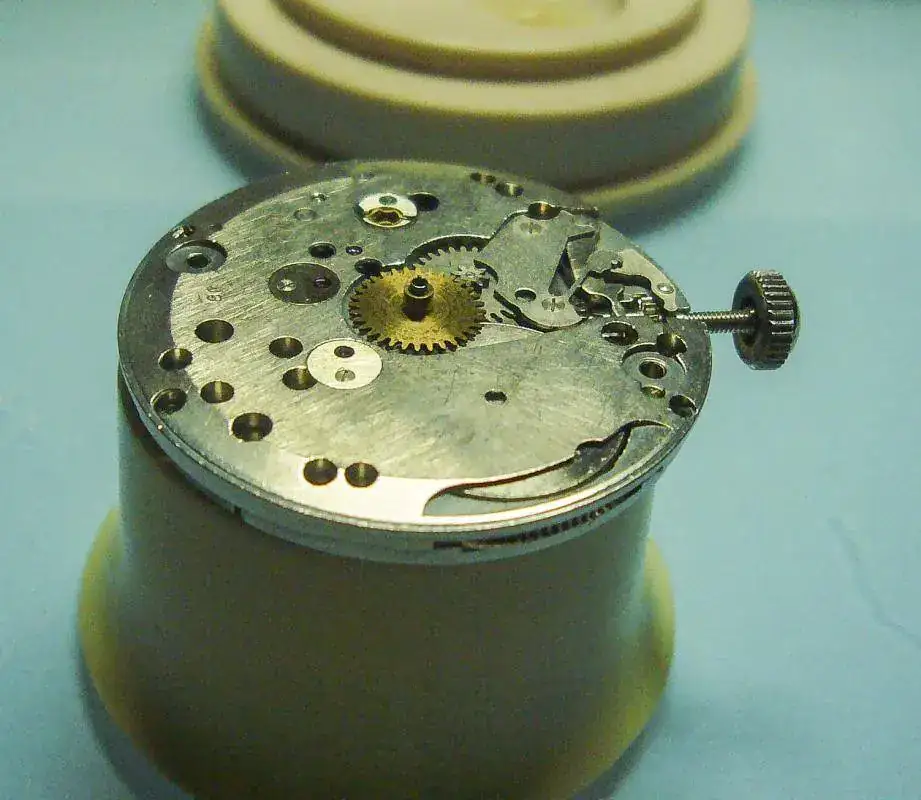

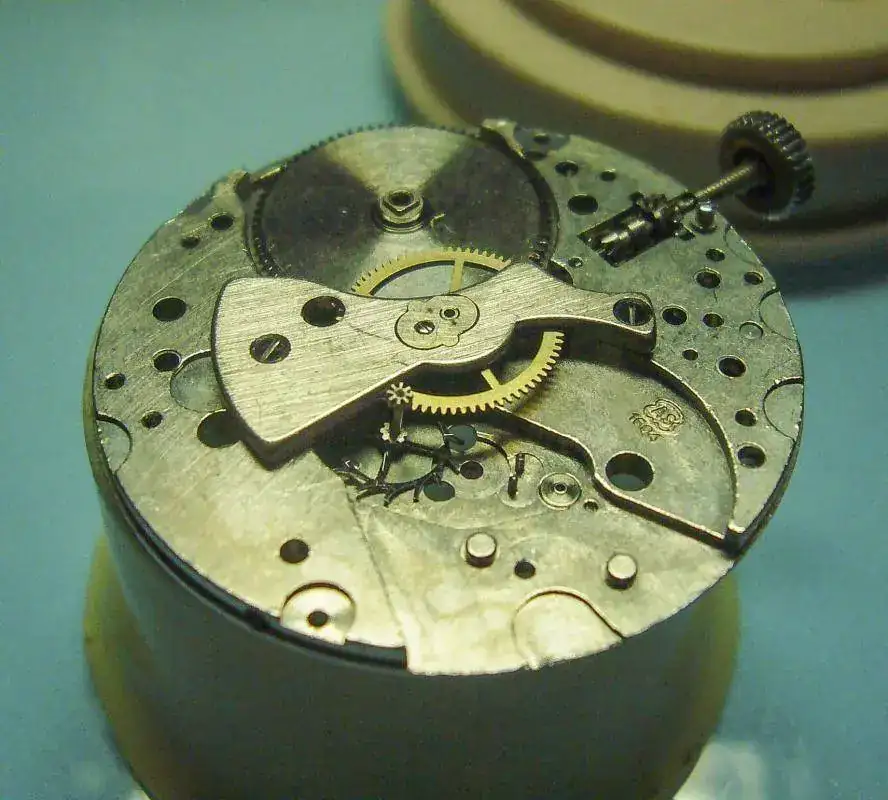

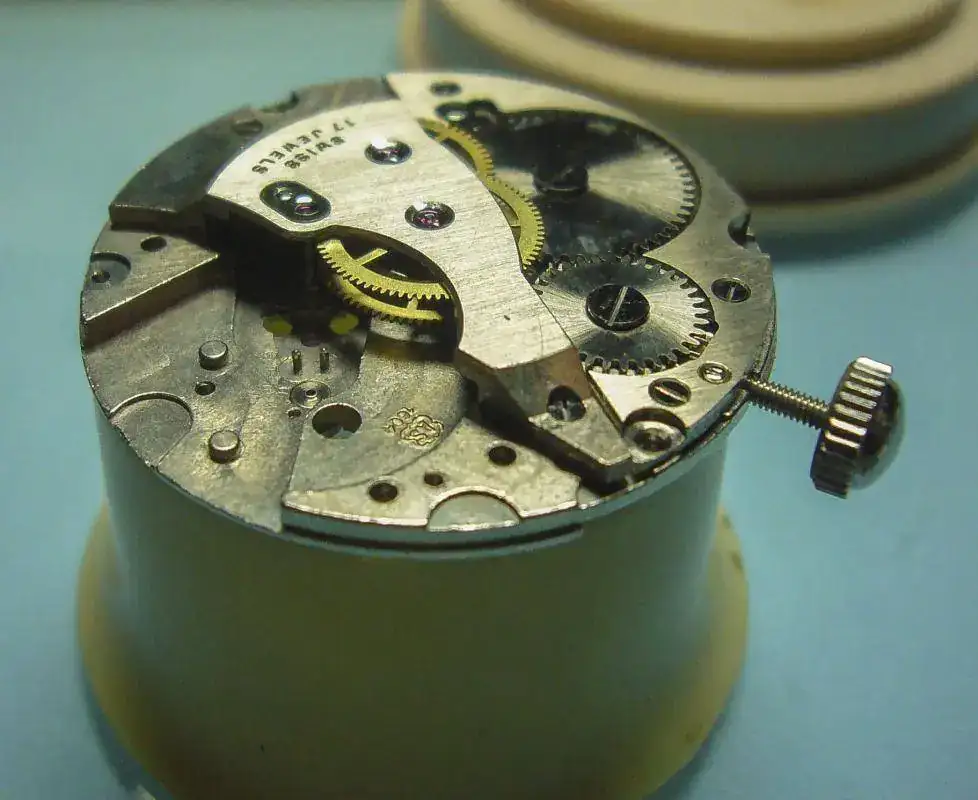

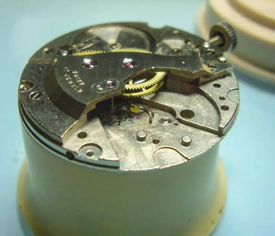

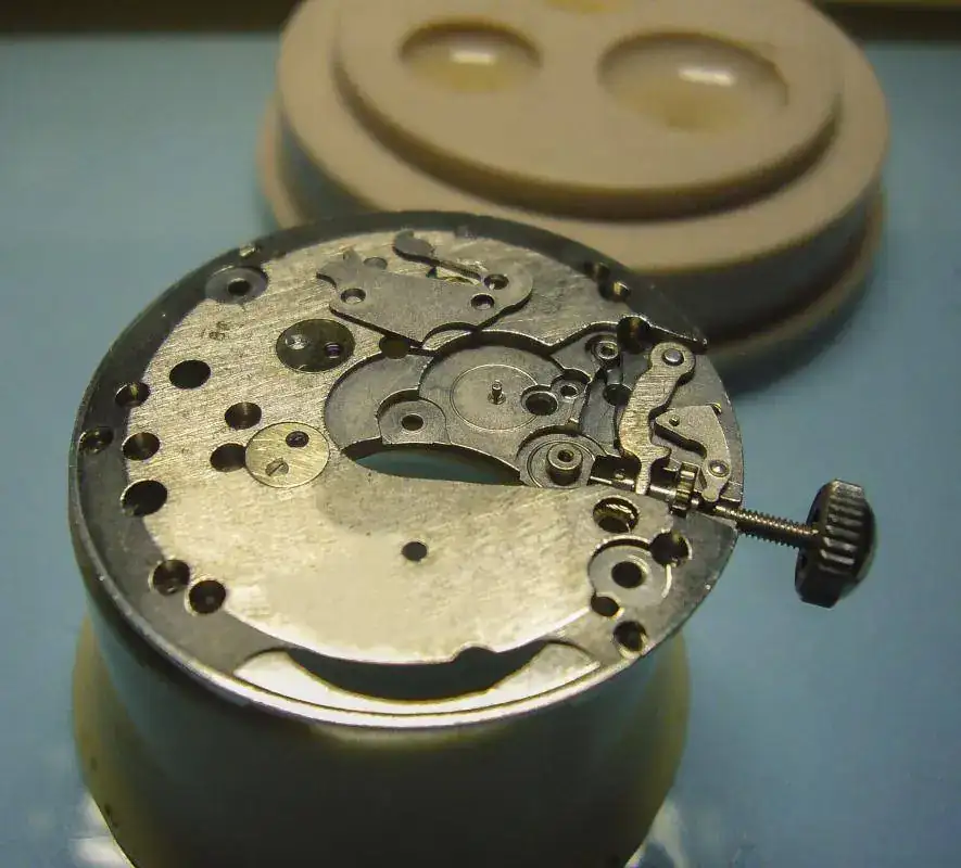

Como ya he dicho alguna vez yo limpio la báscula puesta y sujeta con el resorte de tirete, así que toca quitar éste, poner ruedas de carga y minutería y aceitar todo lo movible que haya por ahí

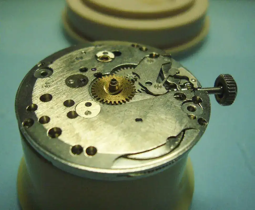

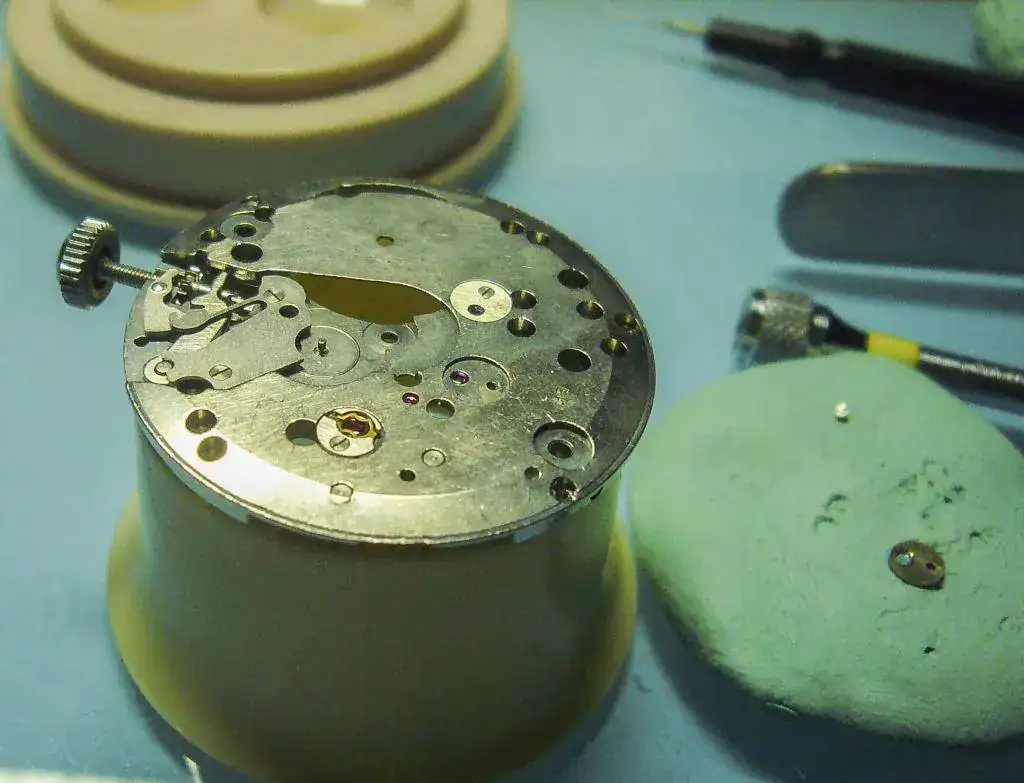

Es un calibre con cierta calidad que tiene contrapiedras en las ruedas, toca, por tanto, abrirlas para engrase; primero una y luego la otra. A estas alturas ya está engrasada la del eje de volante pero no hay fotos, sorry.
Aquí está quitado el resorte de tirete, como dije antes, pero no puse la foto; ahora pongo las ruedas que también mencioné

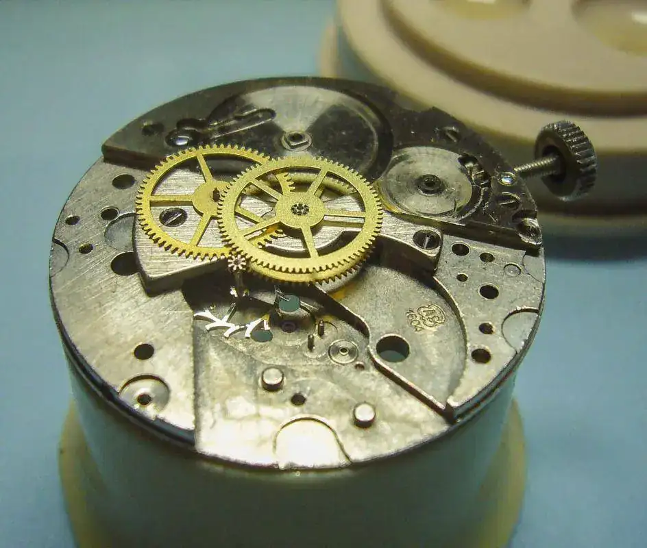

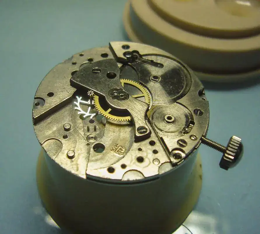

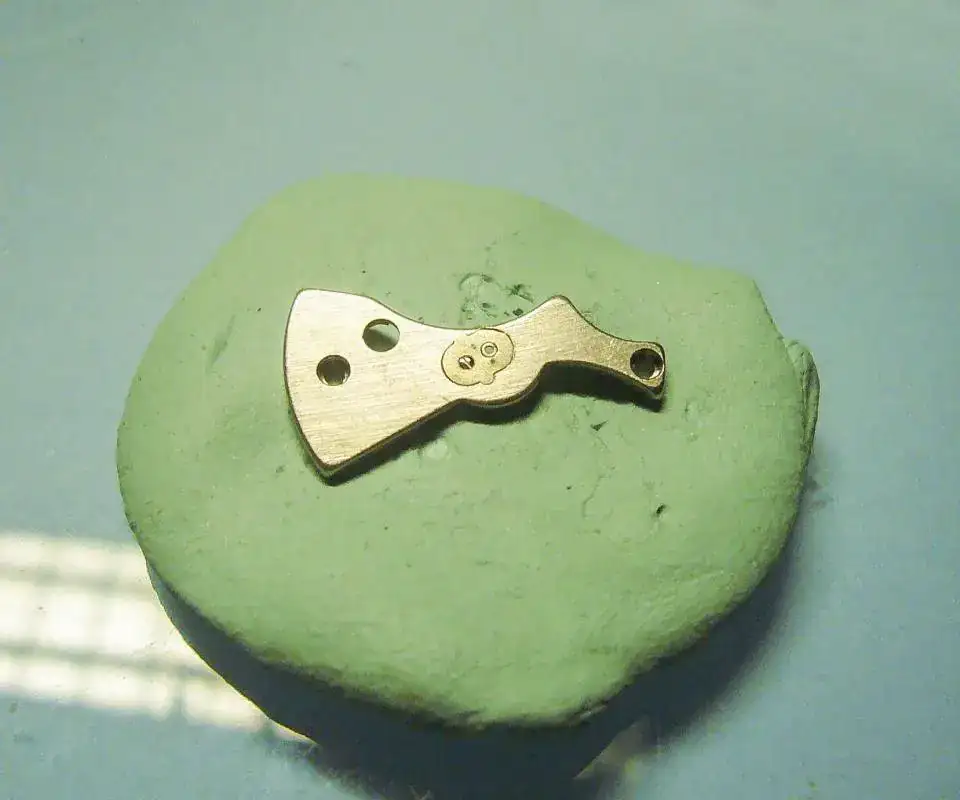

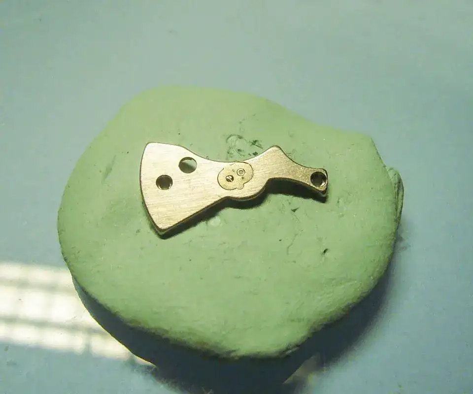

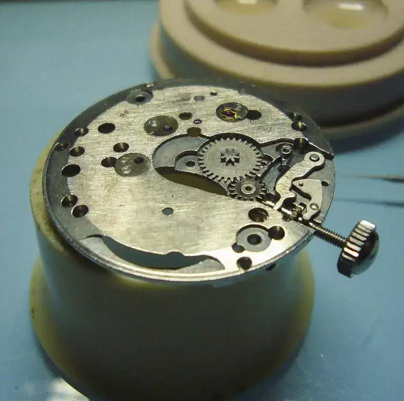

Aquí también aprovechamos para engrasar la tija completa por un lado y por otro; una vez hecho ésto empezamos a montar barrilete, rueda de escape y rueda de centro que lleva un puente para ella sola, la tía

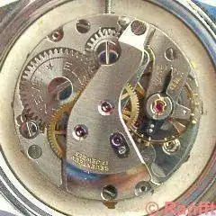

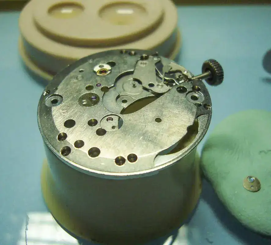

Éste es el puente que, en su día, debió llevar un rubí pero ya no está y yo no tengo ninguno
En éste caso podemos poner ahora el puente de carga y fijarlo con sus tornillos. Ahora no nos estorba nada.
Ponemos las ruedas que nos faltan
Y las cubrimos con su puente
Ponemos la rueda corona y el rochete de carga
Ponemos el áncora y su puente de los que, otra vez sorry, no hay fotos. Y, por último en éste lado, el volante que arranca a girar como un poseso. Ya antes habíamos comprobado que el rodaje giraba suave y el escape se hacía correctamente. Y nos vamos al otro lado

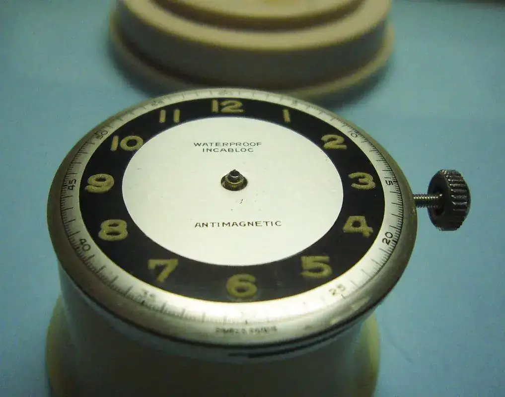

Encima la esfera apretando bien los tornillos que fijan sus patillas

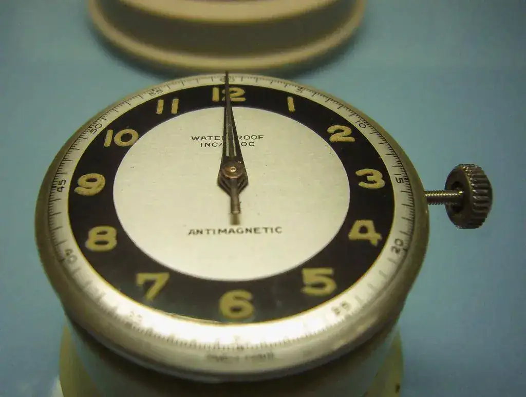

Sólo quedaban las agujas y a meterlo en caja

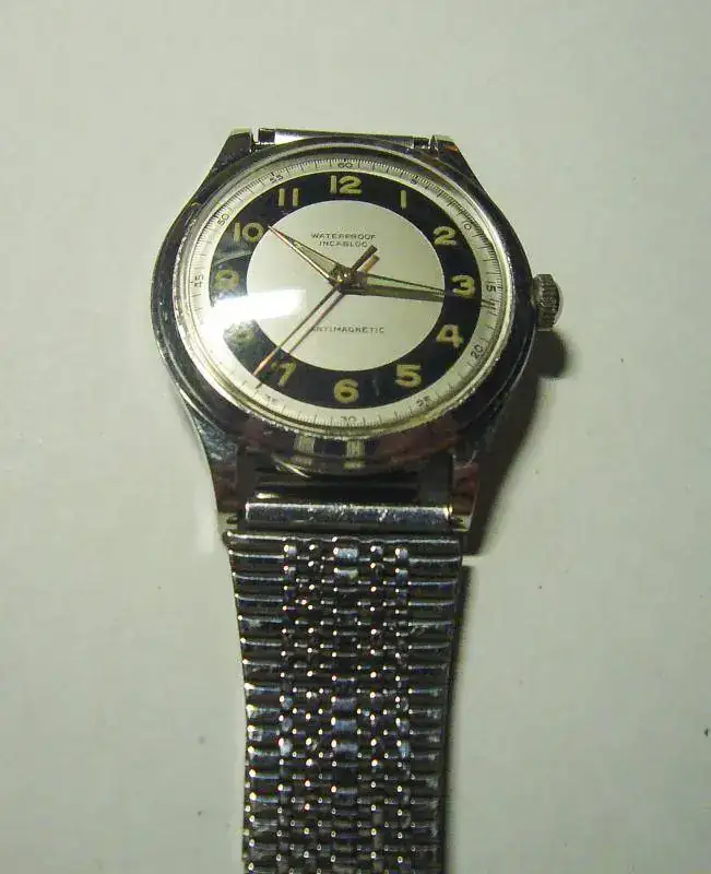

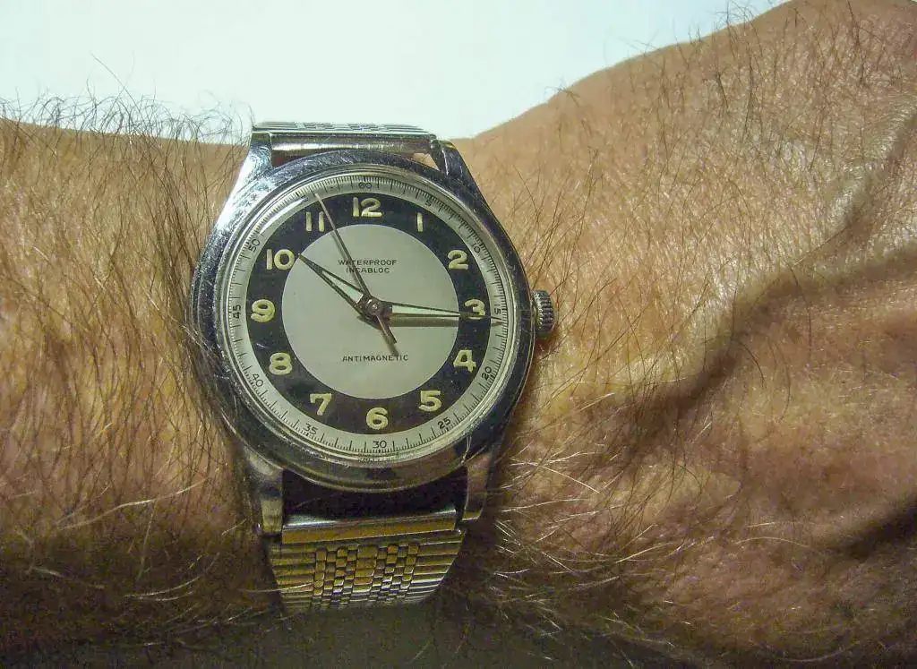

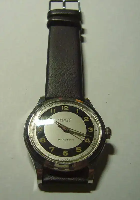

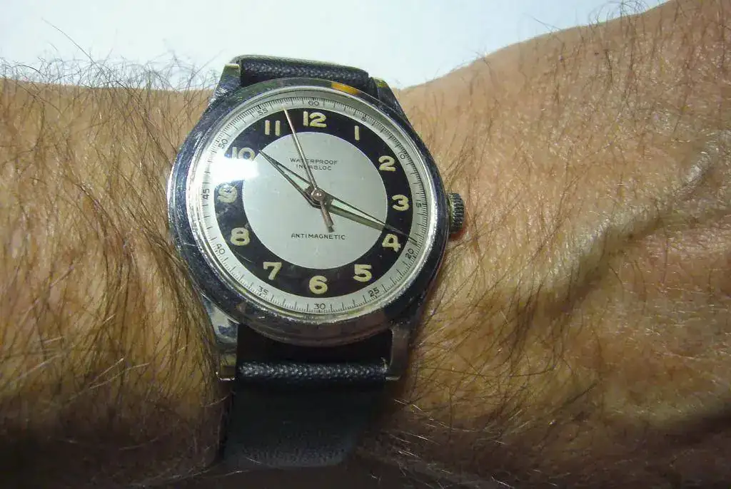

Y ahora ¿armis o correa?
Parami gusto queda muuuuuuy bonito.

Por cierto, precioso reloj, ha quedado muy bien y le pongas lo que le pongas (sea correa o armis) le quedan muy bien, asi que puedes ir cambiándole uno u otro.

¿Y funciona sin el rubi faltante o lo sustituiste de algún modo? ::Dbt::
Ver el archivos adjunto 346825

Y por cierto me gusta mas con correa.
Angel.
Buena recuperación, el reloj es muy bonito, me gusta mas con correa de cuero, pero le quedan bien las dos.

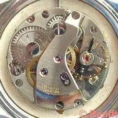

, ese As es muy parecido a un fhf 28 que tengo por casa, pero 2,5 pulgadas mayor, , acaso desarrollaban conjuntamente?

Fantástico trabajo y muy guapo el reloj!, eso sí, yo no le pondría armis. Un saludo!

.......¿Y funciona sin el rubi faltante o lo sustituiste de algún modo? ::Dbt::.......
Si, nada le impide el funcionamiento. Lo que pasa es que ese "agujero" donde se apoya arriba el eje de la rueda de centro no tiene protección contra desgaste que es la función del rubí.
Pero ahora que estoy comentando esto contigo caigo en que yo no he levantado su soporte y a lo mejor el rubí está por debajo. Lo veré ......

Para mi gusto, mejor con correa.
Como dice Rudolph, me encanta que te vaya bien en el jueves para disfrutar después yo con tus hazañas. Me pasa como a Zappp y no se me ocurriría meterle mano a uno por más fácil que parezca cuando nos lo explicas aquí, pero me lo paso bomba viendo cómo lo haces tú :yes:
Ah, y para mi gusto, mejor con correa. El brazalete se lo puedes probar al platillo volante japonés :whist:::D

El reloj es precioso y con cuero....irresistible [emoji57] [emoji57] [emoji57] [emoji57]
