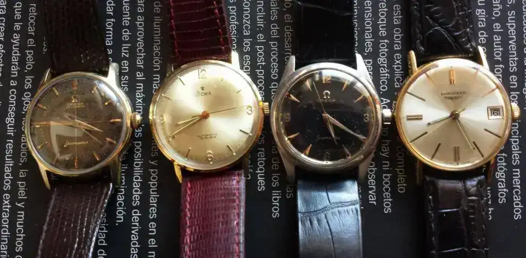

Pues en aquella época sí. Yo tengo un Stowa,un Longines, un Omega y alguno más que son de 33 y poco y se consideraban todos de caballero. Hablo de relojes de esfera redonda... porque si miramos los rectangulares o los cuadrados, pues esos 30 y pocos suelen ser muy abundantes.
