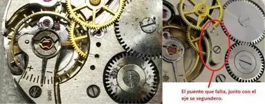

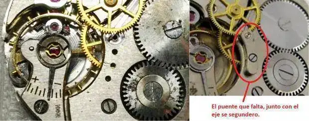

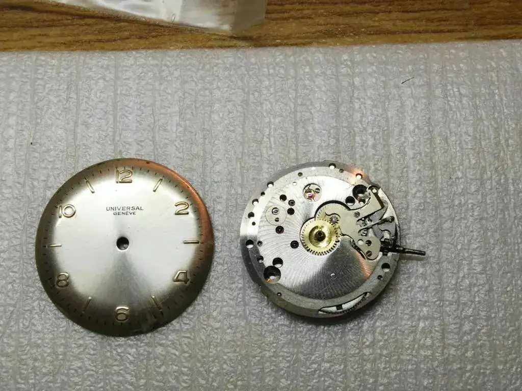

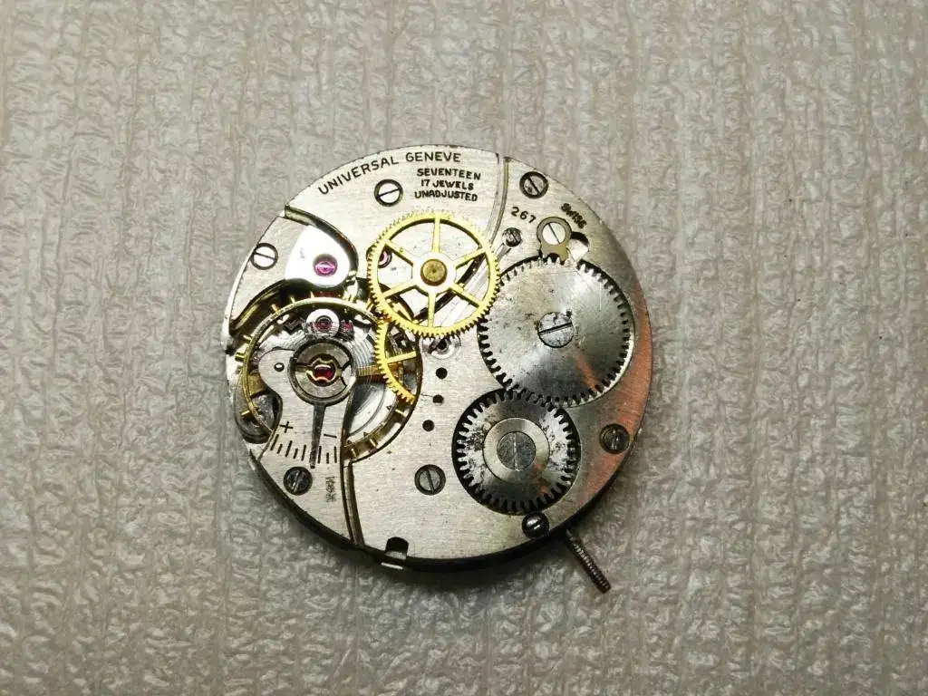

Hace un tiempo conseguí una máquina con cuadrante UG calibre 267 la cual funcionaba a la perfección pero tenía la desgracia de tener faltantes.
En uno de mis hilos tuve una disputa con Don Luis por una diferencia entre ambos de pensamiento, cada uno piensa de una forma muy diferente pero creo sinceramente que esas diferencias se deben aceptar de forma mutua y poner atención a lo que realmente nos gusta e interesa, esa pasión común por el gran mundo de los relojes que compartimos todos y cada uno de los que estamos en este foro.
En base a lo anterior mencionado, decidí ponerme en contacto con Don Luis y le pedí si podía buscar esas piezas que me estaban faltando y si las tenía yo iría por ellas.
Pues si, tenía lo que yo precisaba, así que sin dudarlo coordinamos día y hora y pase por tu lucal. GRACIAS DON LUIS no solo por buscar estas fornituras sino por volver a aceptarme como cliente.

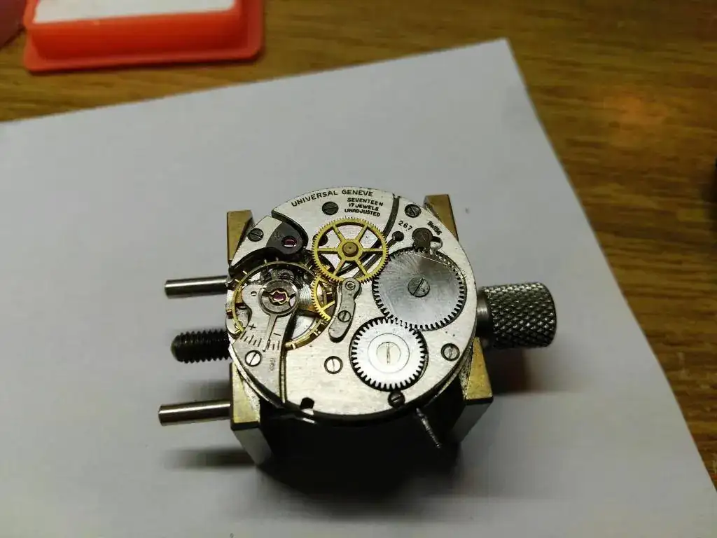

Así estaba mi proyecto de reloj:

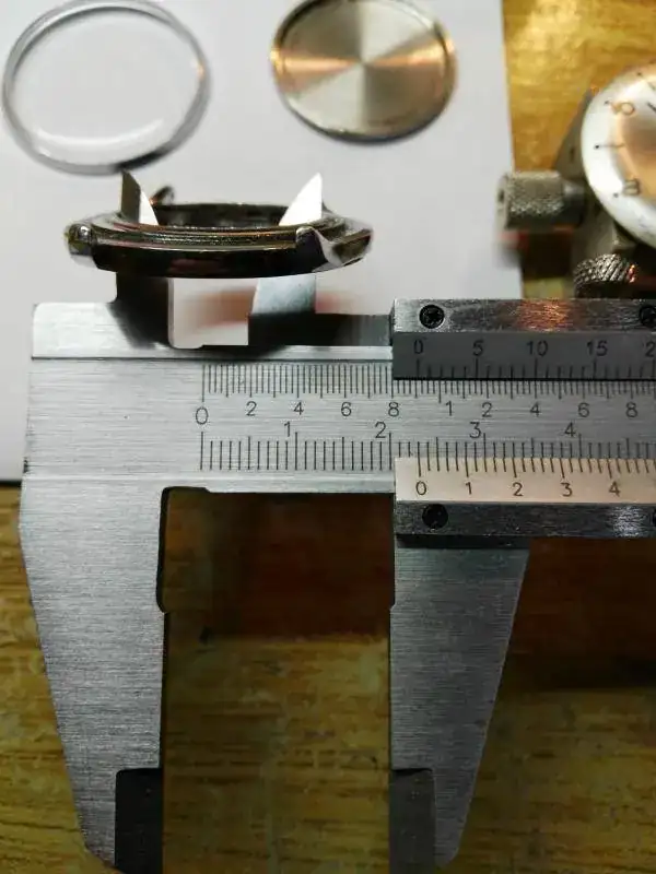

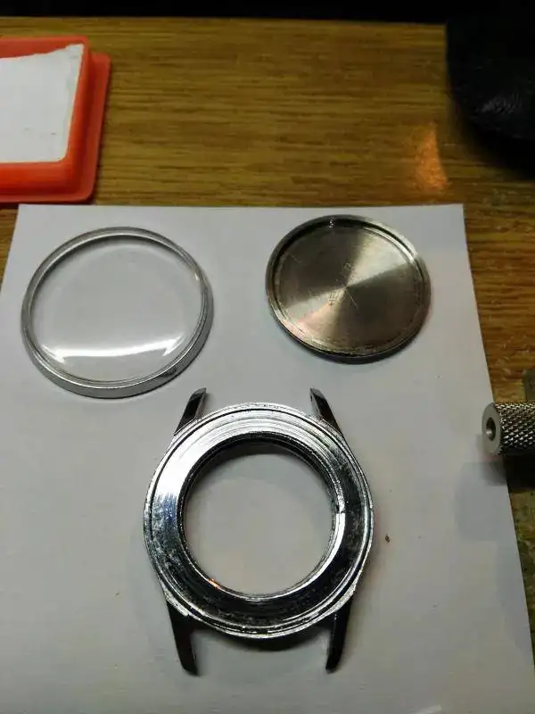

Entre mis cajas encontré una de fabricación nacional Argentina (HELVETIA) en la que el cuadrante calzaba perfecto pero el lugar para el calibre era pequeño por lo que decidí pasar por casa de mi papá y le use un ratito el torno llevando a la medida necesaria:
Tenia 24 de diámetro interno y yo precisaba de 27mm:

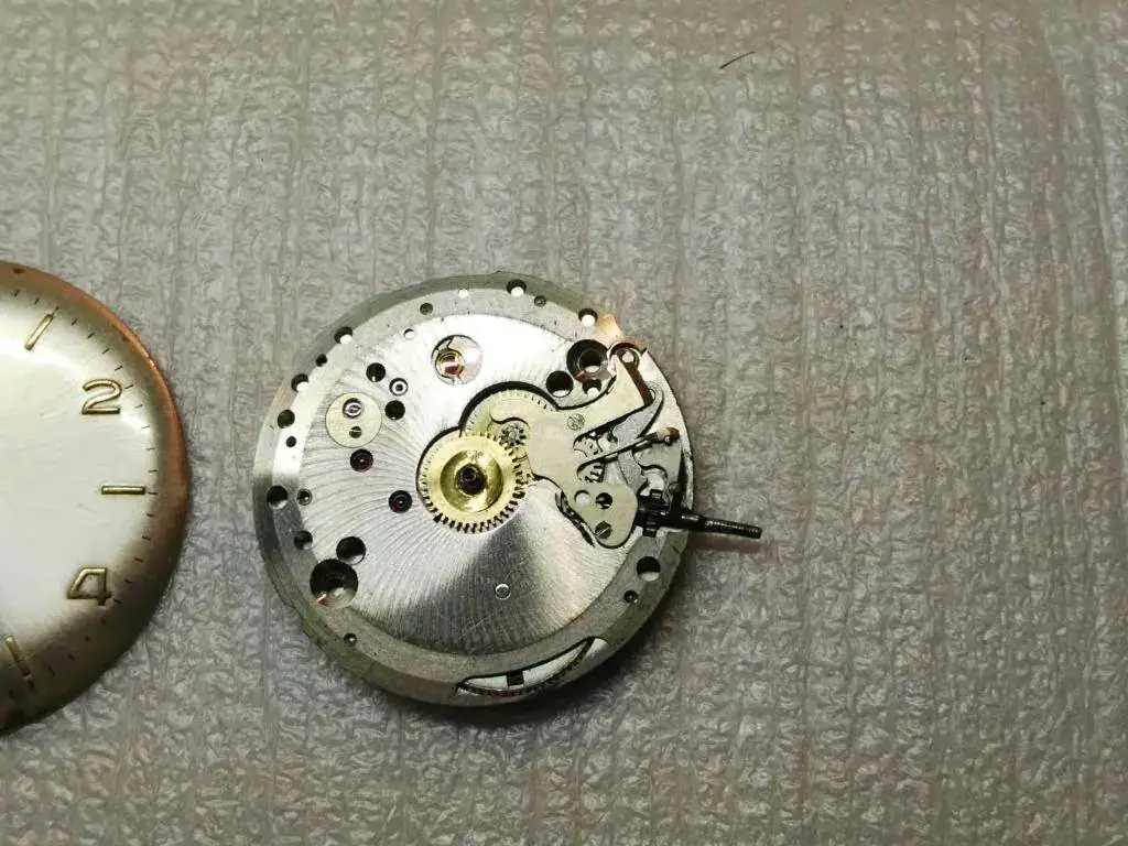

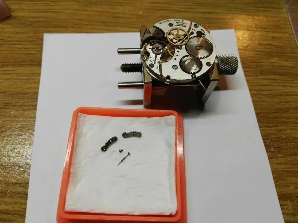

Una vez lista la caja, decidí proceder a colocar los repuestos:

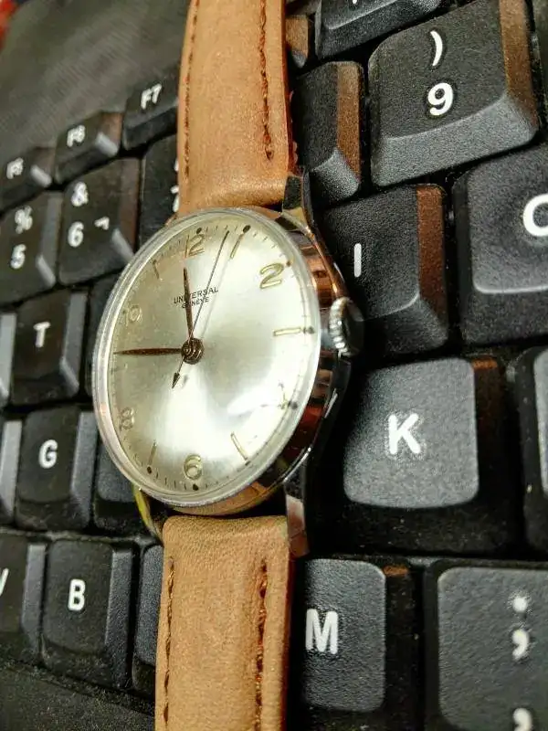

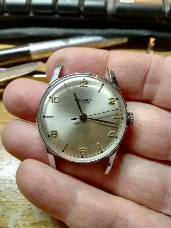

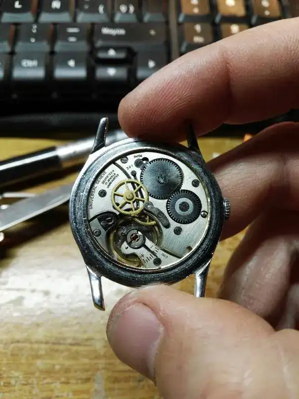

Y luego, encajarla en su lugar:

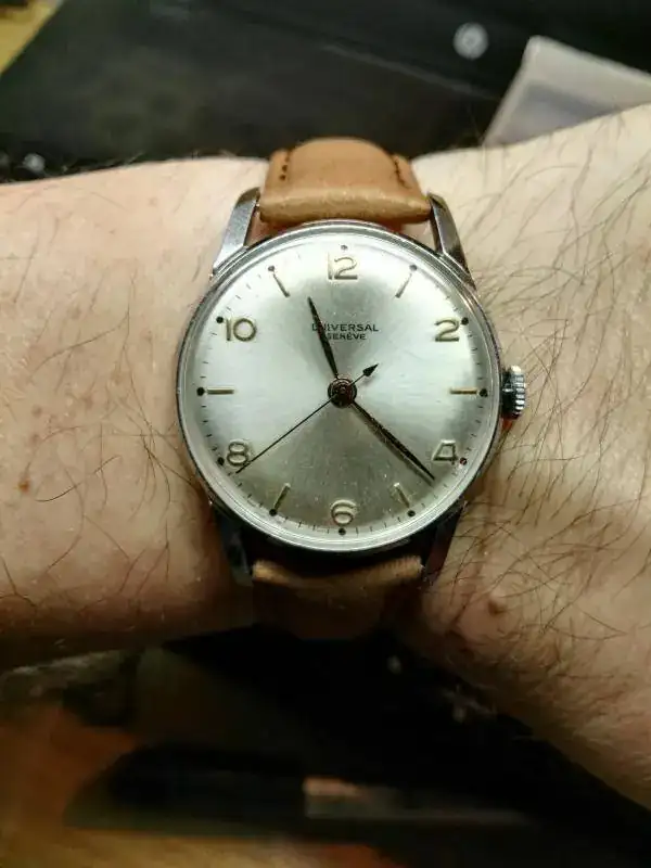

Lo único que lamento es no contar con su caja original, pero por ser mi primer UG y rearmado creo que no me quedó muy mal!!.
Espero les guste!! Saludos a todos!!.
