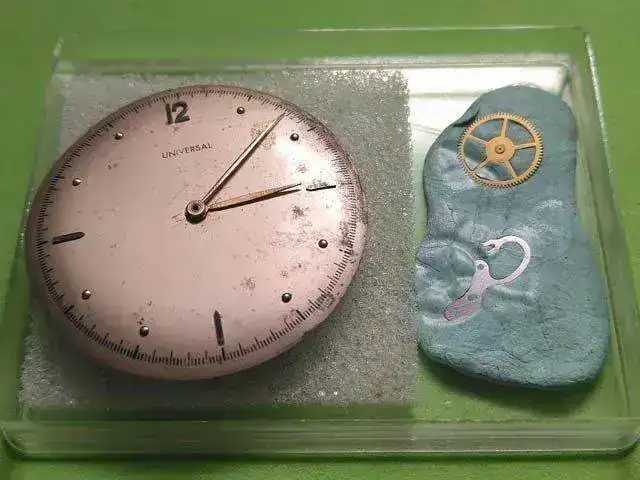

Finalmente y gracias a la generosidad de D. Luis he podido recuperar este reloj.
Edito de nuevo porque olvidé mi agradecimiento a cesccat por hacer posible que recibiera el repuesto. Muchas gracias Francesc.

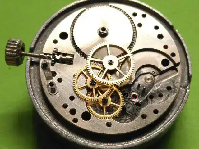

Si recordais, en su momento compré esta máquina sin caja y a falta de la rueda para la trotadora.

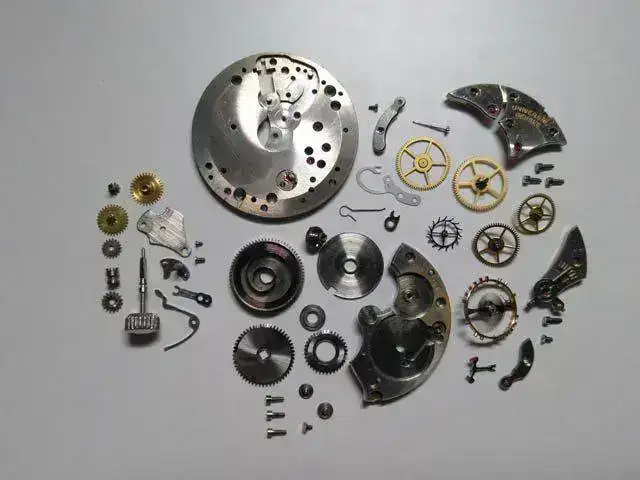

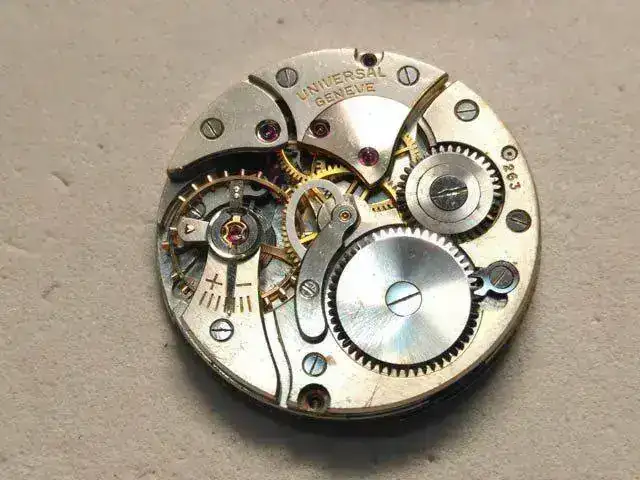

El movimiento desmontado y limpio.
Cusiosa báscula. Sin muelle.
Y también curioso fleje para el tiret.

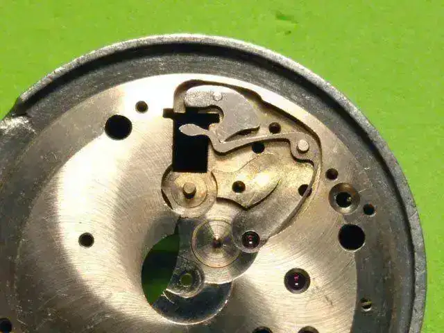

Cubo y rodaje.

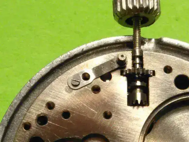

El regalo de D. Luis, indispensabe para reparar el reloj.
La bata, torneada en tubo de PVC.

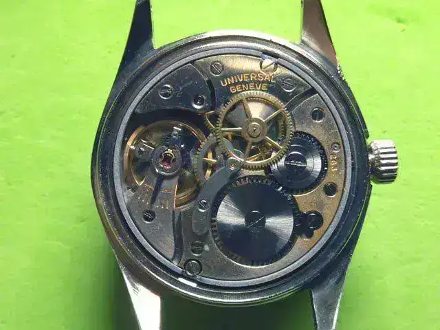

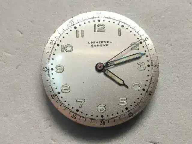

En la caja.

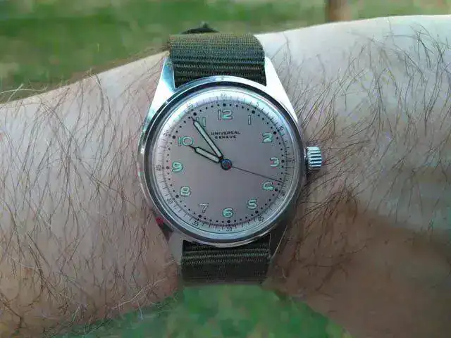

Luciéndolo en la muñeca.
Cubo y rodaje.
En la caja.

¡Genial! Gran trabajo, maestro. La bata fabricada a partir de un tubo de PVC ha quedado increíble. Para más inri ese es el tipo de estética que me toca la fibra ¿has repuesto el pedacito que faltaba en la pintura luminiscente de la aguja o has tenido que relumear por completo?. Por cierto, yo diría que esa báscula, más que no llevar resorte lo lleva integrado en la misma pieza, es la primera vez que lo veo así. Enhorabuena por el reloj y el trabajo, y por el magnífico detalle de Don Luis, que ha donado las piezas necesarias.

¡¿has repuesto el pedacito que faltaba en la pintura luminiscente de la aguja o has tenido que relumear por completo?. Por cierto, yo diría que esa báscula, más que no llevar resorte lo lleva integrado en la misma pieza, es la primera vez que lo veo así.
Finalmente he relumeado completamente las agujas. En cuanto a la báscula, tienes razón. Báscula y resorte son la misma pieza.

Efectivamente, con la fornitura que me ha enviado he podido poner en marcha perfectamente el reloj. Una suerte el haber encontrado caja a la medida.

Fantastico trabajo como siempre es de esperar PedroA, y curiosa la fornitura para mantener en la posición correcta el piñon/eje de la trotadora. Precioso reloj....:ok::
