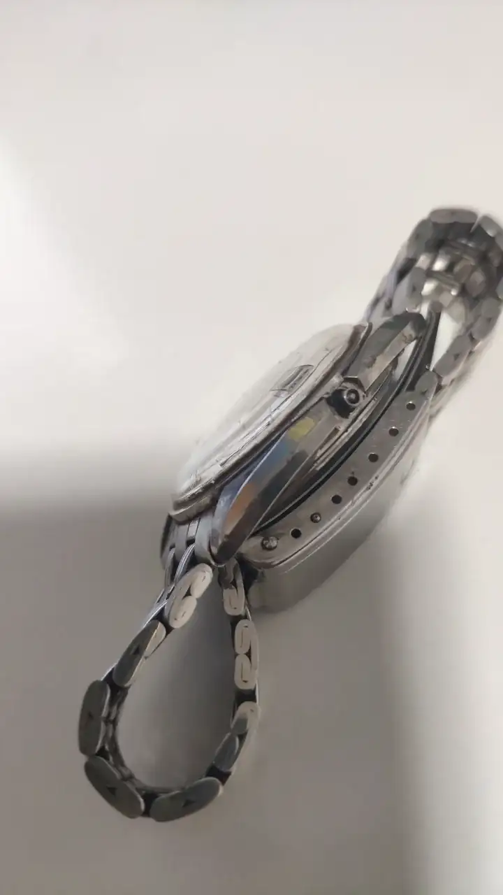

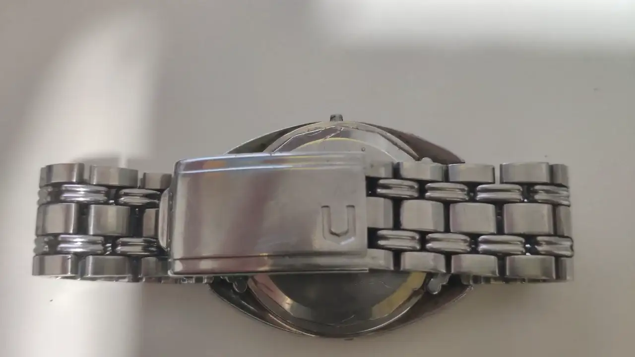

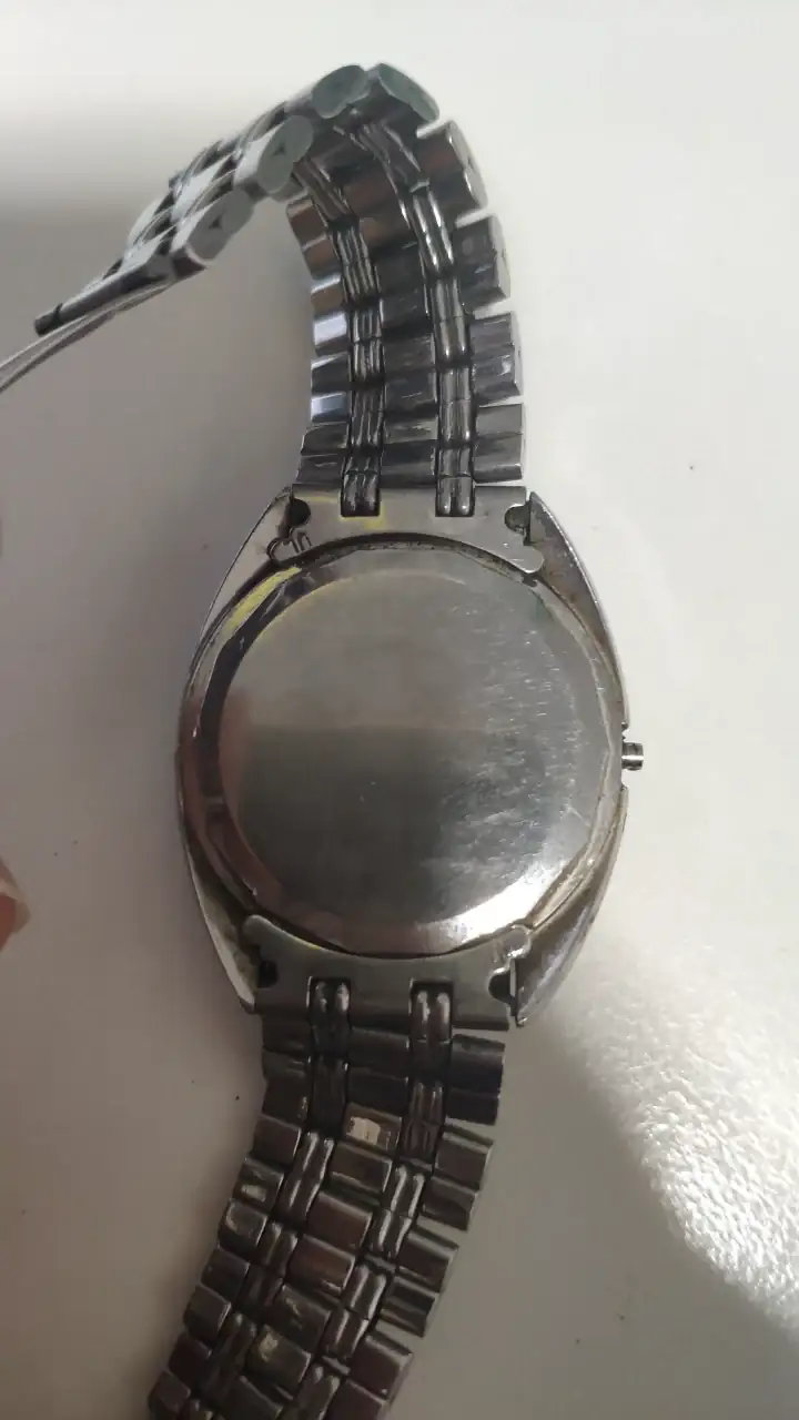

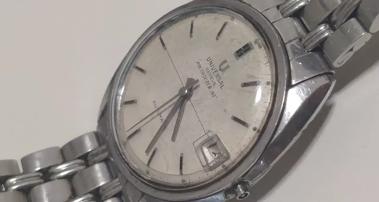

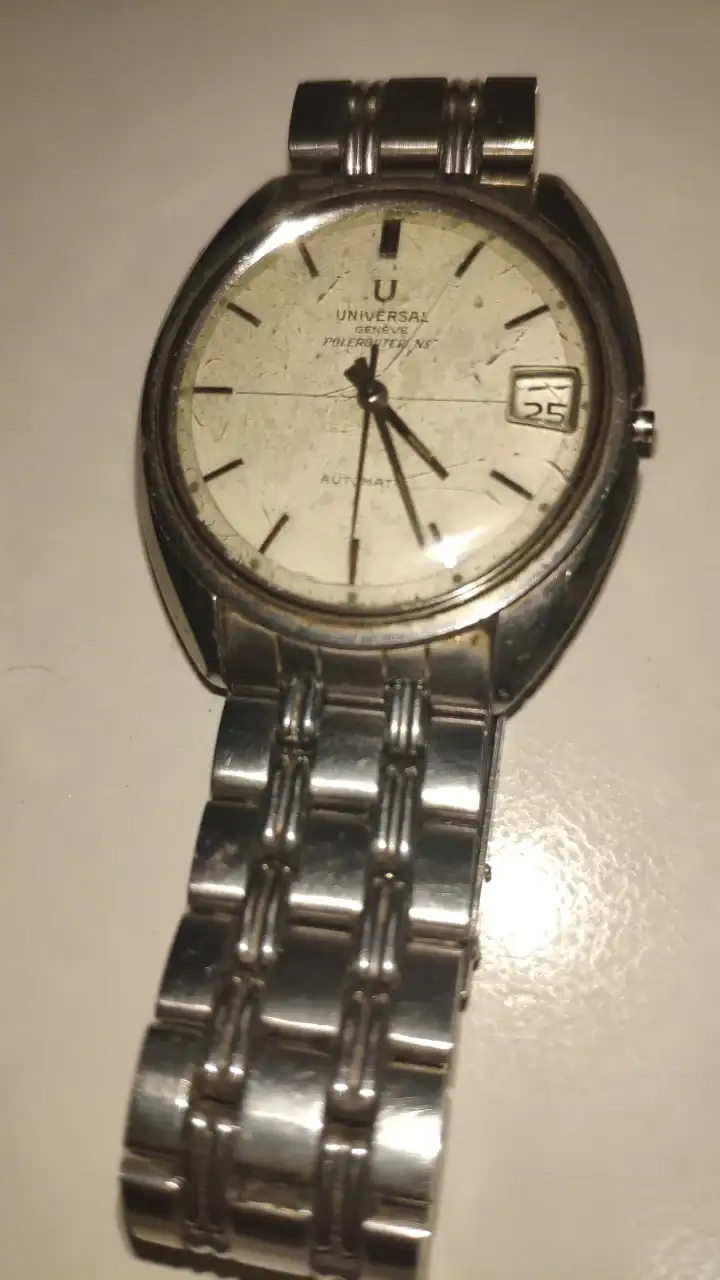

Ha caído en mis manos este UG polerouter NS , y como novato que soy y seré, desconocía la marca. Aunque eso no quitó que me llamara la atención las siempre atractivas palabras Genève y Swiss en la esfera, por lo que me puse a investigar un poquito.
Me ha llegado tal cual, con unas "marcas de vida" que sólo el propietario y el propio reloj conocerán, así como porquería para incrementar más si cabe, el trabajo de "recuperación" que tengo pensado para este reloj que cada vez que lo miro, me atrae más.
Tengo varias dudas. Una de ellas es saber vuestra opinión sobre si vale la pena arreglar o no (y me podáis decir dónde llevarlo - a ser posible- en la provincia de Barcelona.
Antes de llevarlo quiero quitar esa tapa para saber si es original, pues no tiene grabado ni nada. Eso significaría , o que no es la original, o que que la han pulido hasta borrar el número de serie -si es que lo ha tenido alguna vez-), y por supuesto ver el estado del mecanismo. ¿Sabéis como abro la tapa? ¿ es a presión o roscada?
Otra duda que tengo por tema precio, viabilidad claro, es si poder conseguir la corona original.

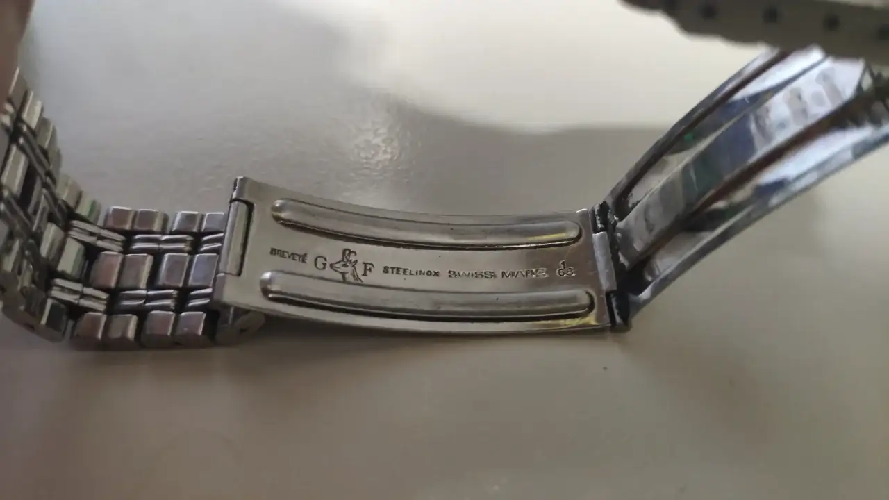

También me gustaría si alguien sabe el significado de las palabras GF en el armis, por dentro tiene la inscripción Breveté G F 1 68, (Breveté significa patentado. Lo del 1 68 debe ser enero del 1968 (digo yo). Pero G F , intuyo que puede ser Genéve algo...
Como veis en las fotos, tiene su uso.... yo prefiero decir, que tiene su historia ;-);-)
Gracias por adelantado

Una joyita es ese reloj. Que no te lo toqueteen mucho.

Gran reloj ese que tienes, y no te preocupes que la mugre se quita ;-).

Ya te lo dirán por aquí, pero en mi opinión ese reloj no tiene nada malo aparte de la mugre -que es mucha- y la falta de la corona que, no siendo fácil, es posible encontrar. Estudia, y asegúrate de que sea la suya (que nunca será roscada).
Ahora que miro las fotos, no me gusta nada que esté parado del todo: siendo automático podría moverse -la segundera- aunque solo fuera un poco...
Buenos días @Goldoff . Ayer pude abrir bastante fácilmente la trasera con una llave jaxa (me costó muchísimo menos de lo que imaginaba). Retiré también fácilmente el vástago de la corona, y comprobé que la corona en su día tuvo que ir roscada... Me sorprende entonces lo que comentaste de que nunca sería roscada. ¿Puede ser que el vástago no sea original?

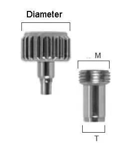

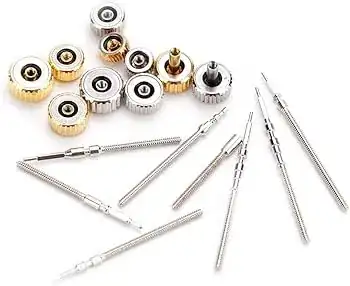

Hay un error de concepto aquí: cuando dije que nunca sería roscada me refería al sistema de estanqueidad, donde la parte interna de la corona rosca en el tubo de la caja. Algo así:
Que la corona vaya roscada en la tija es lo más habitual. Es más, ni siquiera sé si existen alternativas a ese sistema

Creo que Goldoff se refiere a que la corona nunca ha ido roscada en el tubo de caja. Pero roscada en la tija ha de ir siempre si o si, como dicen ahora los jóvenes (y no tanto). Por si es eso lo que te confunde.

Vaale. Ahora lo he entendido mejor. Gracias a los dos

Las de los Seiko diver muchas van a presión, te venden corona con tija :)
