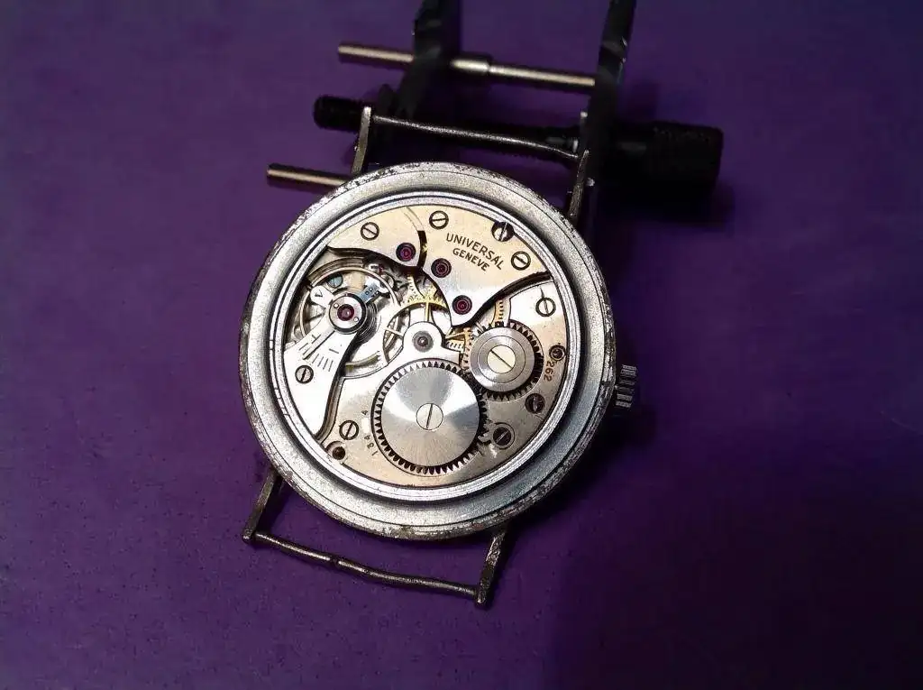

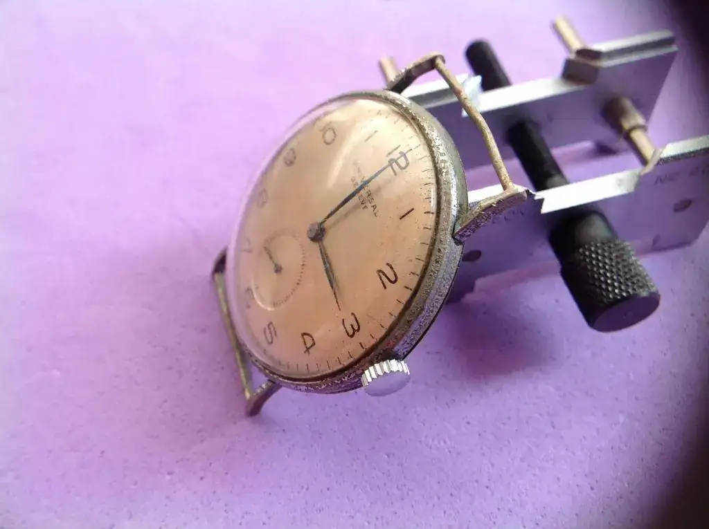

Saludos amigos, hoy os quiero presentar uno de los últimos en llegar, que no el último, ¿cuándo se cura uno de la CRI? :D
Se trata de un UG con un calibre 262, una publicidad....

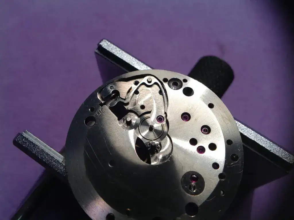

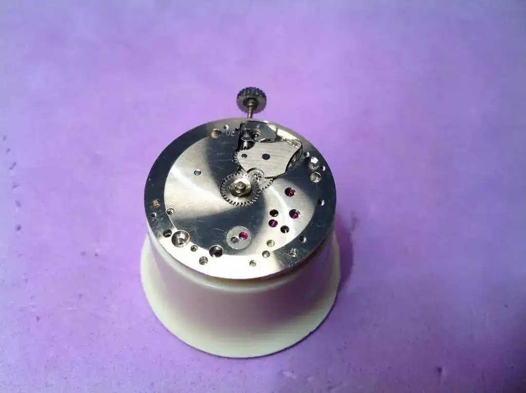

Un calibre sencillo y robusto, a la par que novedoso, menos es más, como demuestra en el remontoir, aunamos báscula, resorte de báscula y resorte de tiret en una sola fornitura...
Ya todo montado.....bonito efecto del pulido, para no verse...

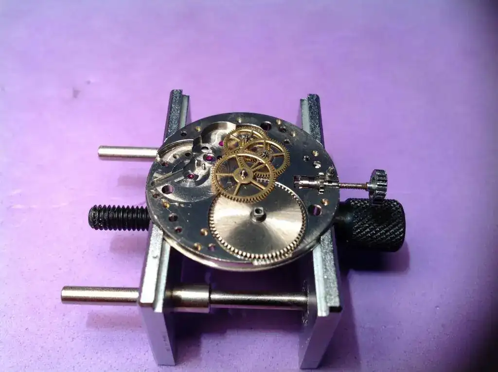

El rodaje, menos el escape que se me olvidó.....:pardon:

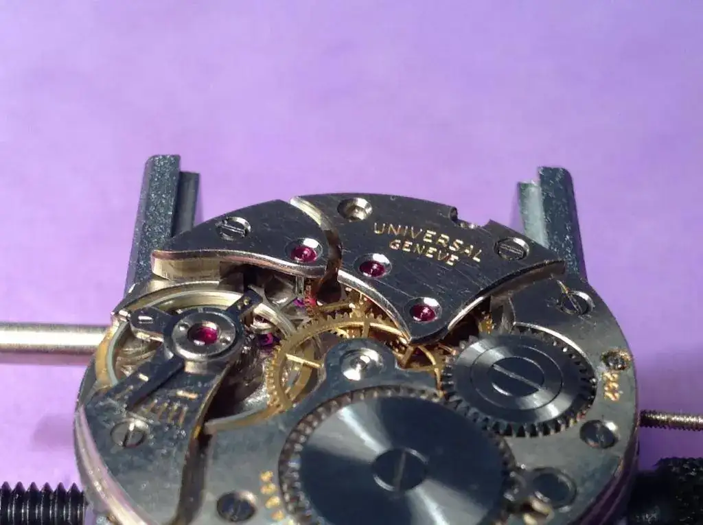

Esta me gusto la mezcla cromo, rubí, dorado....
Ya todo colocaico y encajaico, a falta de ese tornillo de la caja, que parece que si lleva los dos, como que le sobra uno oiga....

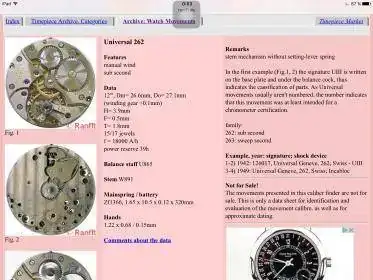

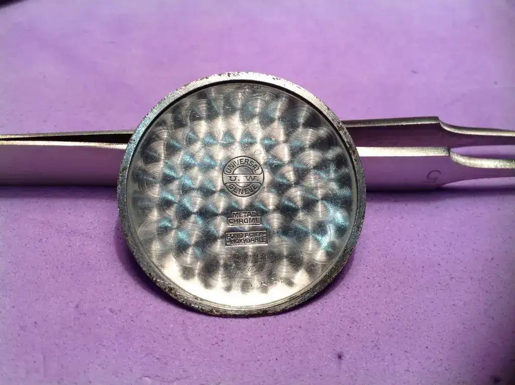

Aunque el ejemplo mostrado por Ranfft es de 1942, parece que este calibre es anterior a 1937, según indica el sello de la tapa e info encontrada en webs amigas......
Ranfft tambien me ha dado una alegría, pues no que igual tengo un chronometer, y yo sin saberlo.......:yhoo::

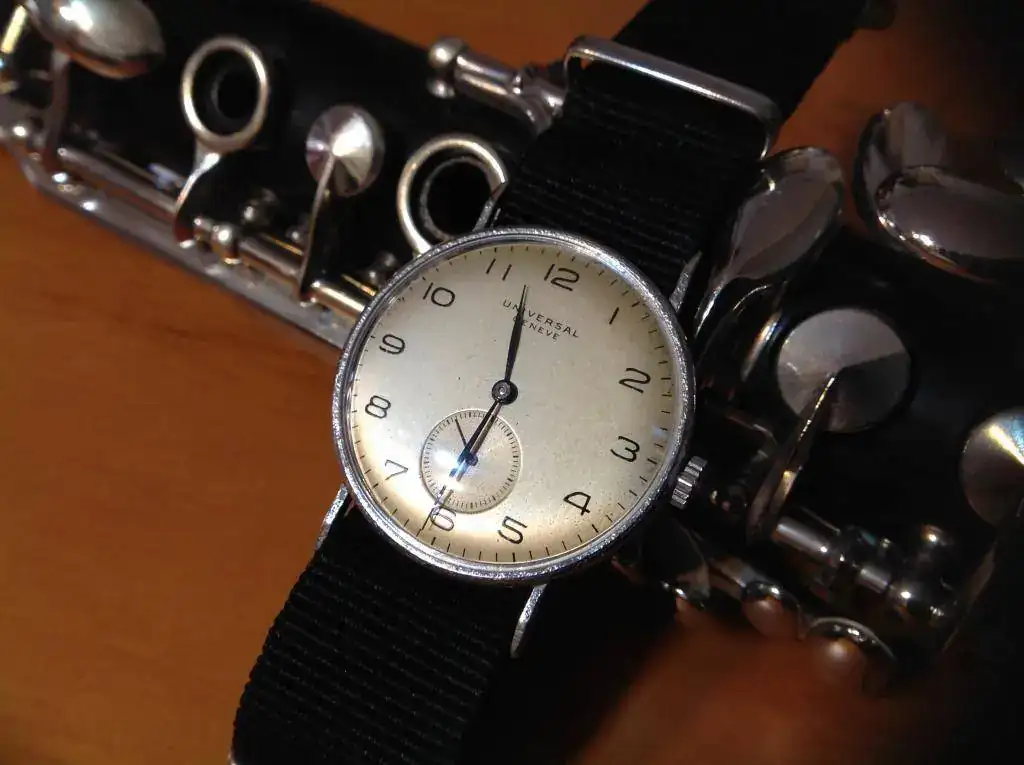

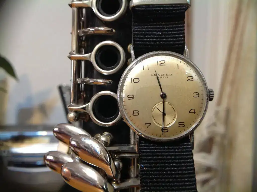

Este he querido fotografiarlo con otra de mis aficiones, que también tiene ya sus 30ytantos años y sigue sonando divinamente....:whist::

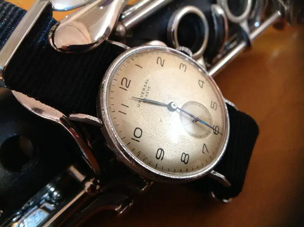

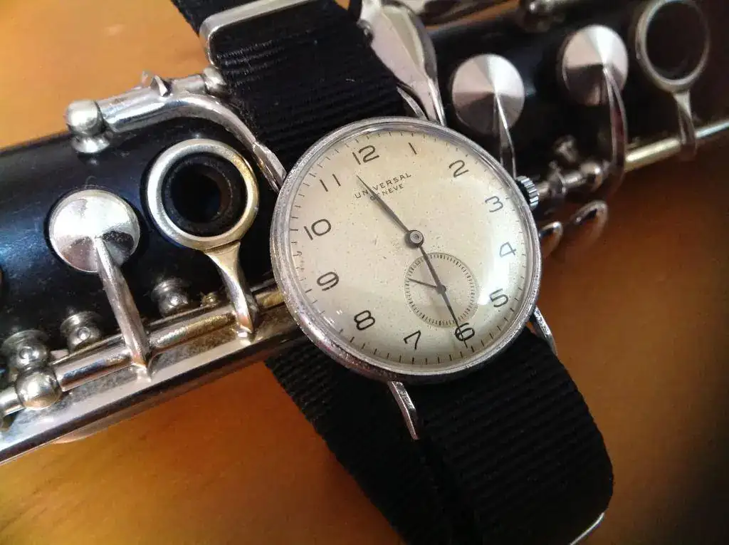

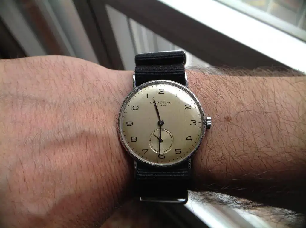

A la caja le he dado un baño de rodio, pero sin pulir el picoteado de la edad, y la verdad, no desentona con la pátina de la esfera...
Finalmente en la muñeca

Me encantan estos strip tease. Precioso el calibre visto con ese detalle. El reloj una preciosidad, esa esfera con esa pátina preciosa, las agujas azuladas, esos números...
La solución del rodiado manteniendo las picaduras, pues no queda nada mal y por ponerle un pero, de lo más subjetivo, no me convence con la nato, pero es que las nato no me convencen casi en ningún vintage. Como tiene asas fijas sé que no hay tanta variedad de correas, pero haylas o una perlón... o la que lleva, que al fin y al cabo te tiene que gustar a ti.

Gracias Cesc, me alegra que te guste, tiene un tamaño que en mi muñeca queda como un guante....

¿Lo de detrás es un clarinete?
Un clarinete, un Noblet Artist del 85, algo pesado pero de muy buena sonoridad. La verdad es que la nato no me desagrada, no tengo facilidad para conseguir correas para asas fijas. En esto de los complementos necesito asesoramiento, soy todo oídos amigo Álvaro......:ok::

Al natural la pátina es aún más bonita, como en todos, y las agujas son una pasada, para mi gusto claro.....un abrazo Andrea.....
Yo también sé tocar el clarinete. Lo que no sé es hacerlo sonar, pero como me parecen tan bonitos los toco o toqueteo mejor dicho.
Lo de la correa, variantes mil y depende de lo que te quieras gastar más, pero puedes conseguir alguna Hirsch diamond a buen precio de vez en cuando.

Precioso ese UG y buen reportaje. Muy curiosa la báscula-muelle, nuca antes había visto una así. Y, si no lo has hecho ya, no olvides quitarle el óxido a la tija que si no eso se extiende ¡y cómo!.
Gracias Zappp, te haré caso, que en lo de conjuntar americana, camisa y correa de reloj no hay quien te gane......;-)

Mil gracias Alf, lo del rodiado, tengo la suerte de tener un joyero en mi pueblo, que se dedica a la fabricación de Cruces de Caravaca, unas de metales nobles y otras a las que les da baños de oro y rodio el mismo. Como compartimos afición y buenas conversaciones sobre relojes, suele ser muy generoso conmigo, en otros baños me ha cobrado 5 simbólicos euros, y en este caso fueron 12..... Cosas de su hijo que no me quiere tanto......:pardon:Te pongo una foto del antes del rodiado...

No se Don Luis, el que me hace los trabajos de chapado en las cajas, hace tras baños, a los que él llama, cobre, dorar y rodiar o oro blanco, así los llama.....:pardon:
Respecto de los tornillo, como la mayoría de los que me llegan vienen faltos de alguno, cuando alguno lleva los dos, voy y le quito uno, que no me gustan los clasismos.....:laughing1:
Uyuyuiiiii!!!! Pues me temo que se me ha pasado, buen apunte Manolo, voy p'ayá ¿vinagre de manzana verdad?
