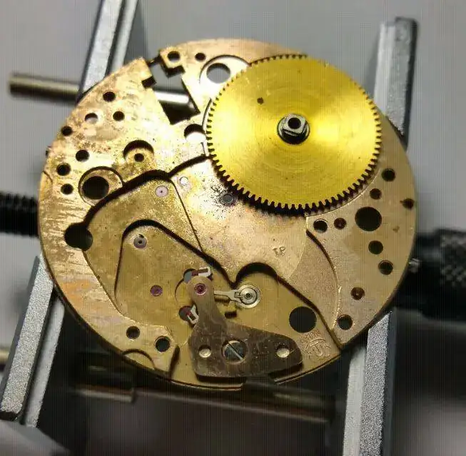

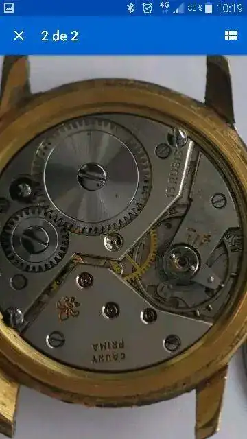

Buenos días a todos, acabo de adquirir un Cauny Prima que monta un UT 176 pero al que le falta la áncora.
Mi pregunta es: Sabéis si monta la misma áncora que el UT 6310N.
Sin fotos no hay esencia.
UT 176 recién adquirido.
UT 6310N que poseo.
Se que es equivalente con el UT 376 y que comparte varias piezas con el UT 6310N cómo el volante, tija y algo más pero no he encontrado equivalencias respecto a la áncora.
Gracias anticipadas y un abrazo.
Creo que tengo algún despiece del 176, en cuanto llegue a casa lo miro. También leí en algún sitio, pero hablo de memoria y quizá me equivoque, que las piezas son compatibles con la AS 1130. Seguro que lo expertos te lo confirmarán mejor que yo. Un saludo!

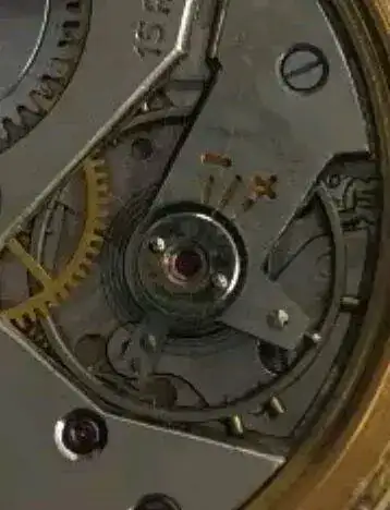

Me auto respondo, a falta de alguna réplica profesional que me corrija.
SÍ, funciona la áncora de UT 6310N para el UT 176 por lo menos gira el tren de rodaje bien y el volante aunque un poco lento pero no he llegado a desmontarlo ni limpiarlo, solo colocarle la áncora para ver si movia bien la rueda de escape.
Gracias a todos.
Buenas tardes Pinon el eje de volante por ejemplo no coinciden en medidas el Unitas con el As 1130 segun el manual Ronda, al leer tu informacion como voy buscando un volante o eje del Unitas 176 o Unitas 376 fui a mirarlo y no hubo suerte.
