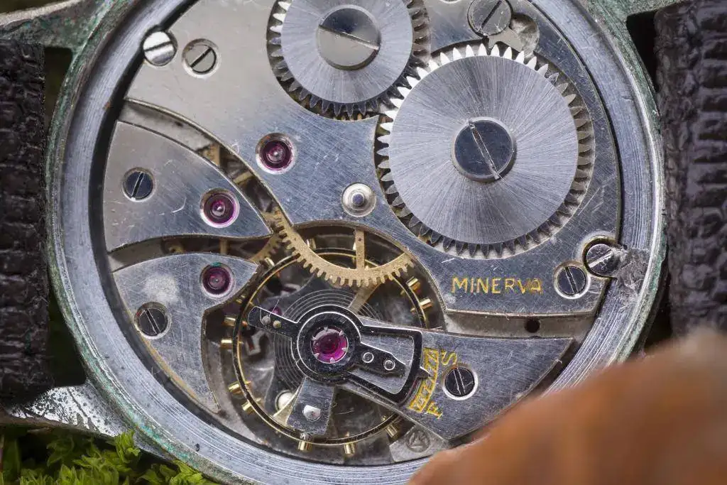

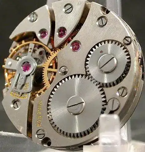

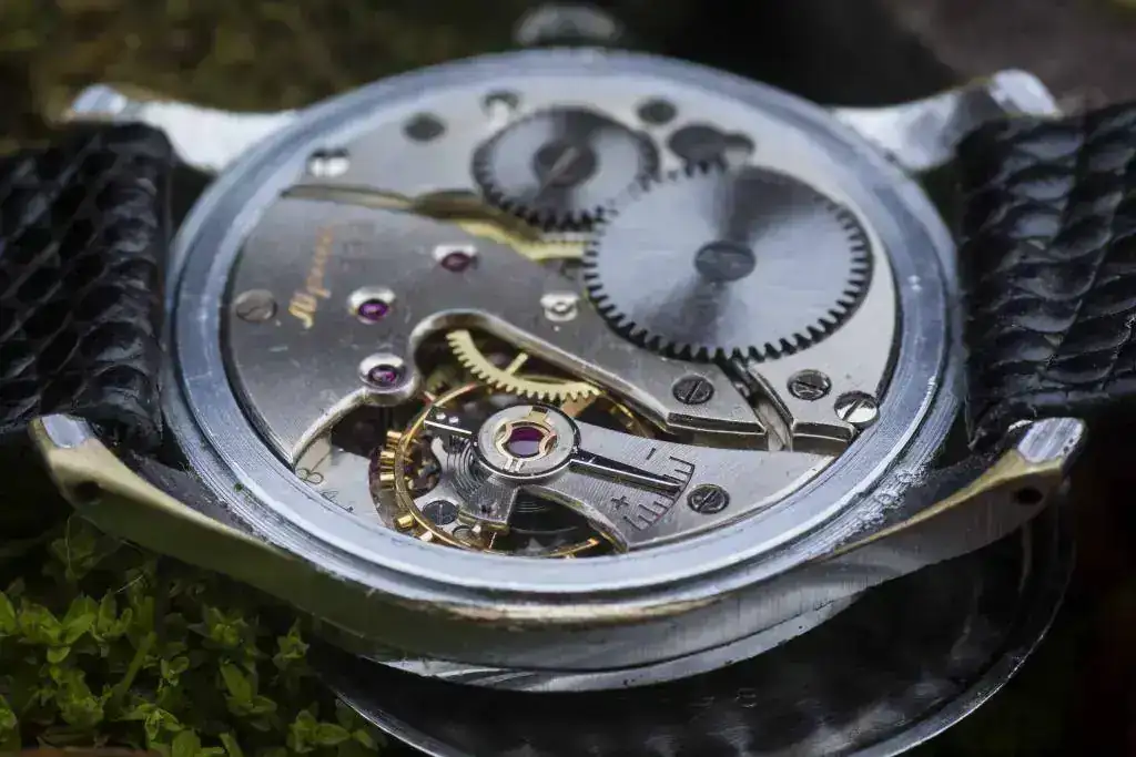

Estos son los movimientos más comunes que se ven en los relojes Minerva DH y KM, aunque tengo un 12 y he visto una imagen de un 48 (probablemente solo disponible al final de la guerra).
Lavina tenía dos movimientos casi idénticos de Cal 28, el 13 '' 'y 10.5' '', diferenciándose de lo que sé en algunos detalles de la llave de la rueda de escape y la adyacente.Solo he visto el 13 '' 'en DH.
Lavina también estaba en Villeret de Minerva y aparentemente tenía una buena relación con ellos.
Gracias por estas informaciones: este calibre es un Lavina cal 28, probablemente un 13 porque el reloj es un DH.
Per Pritchard, Lavina (Lavina Manufacture D'horogoeries, JA Fiedler) se fundó en 1852. Se encuentra en Villeret y La Chaux de Fonds. Vendió movimientos y relojes hasta ca 1960, cuando parece haber sido absorbido por Holdings-Favre-Leuba.
Le he preguntado a Minerva qué es el movimiento.
Aquí está la respuesta (en francés):
"El movimiento de la montaña, no vous nous aus avez envoyé
les illustrations, n'est pas a mouvement Minerva
mais probablible un calibre Lavina 120 ou 123 fourni
à l'époque à Minerva. Il a été Utilisé par Minerva
avant la création de son propre calibre 10 1/2 -48. "
Entonces pensaron que el movimiento es un Lavina 120 o 123 ...
¿Cuál es la diferencia con un Lavina 28? El movimiento se firma dos veces: en el puente "Minerva", y debajo de la rueda de balance la flecha.

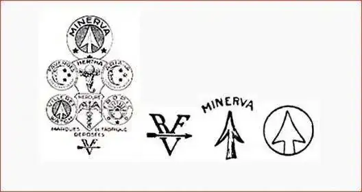

Lee, ya parece claro. El calibre de tu reloj Minerva es manufactura. Nada que ver con lo dicho en mi primera aportación sobre la posibilidad que el logo sea Alpina. Lo que parecia un triangulo dentro de un círculo, no es tal. Veamos.
el tuyo
resulta que tiene pie.
y con pie es, MINERVA
este enlace es interesante. https://www.lorologiese.com/blog/minerva-d-h/
Minerva Cal. 12 personalizados;
Lavinia Cal 105 personalizada.
Lee siento la aportación acerca de que se pudiese tratar de un Alpina.

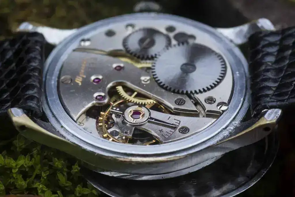

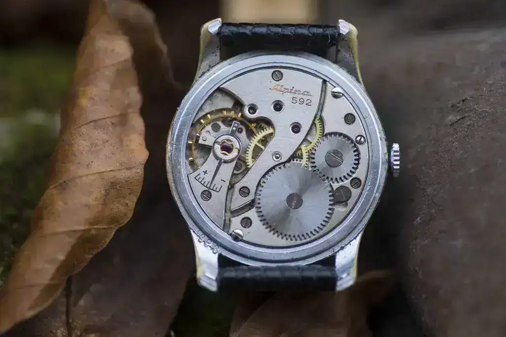

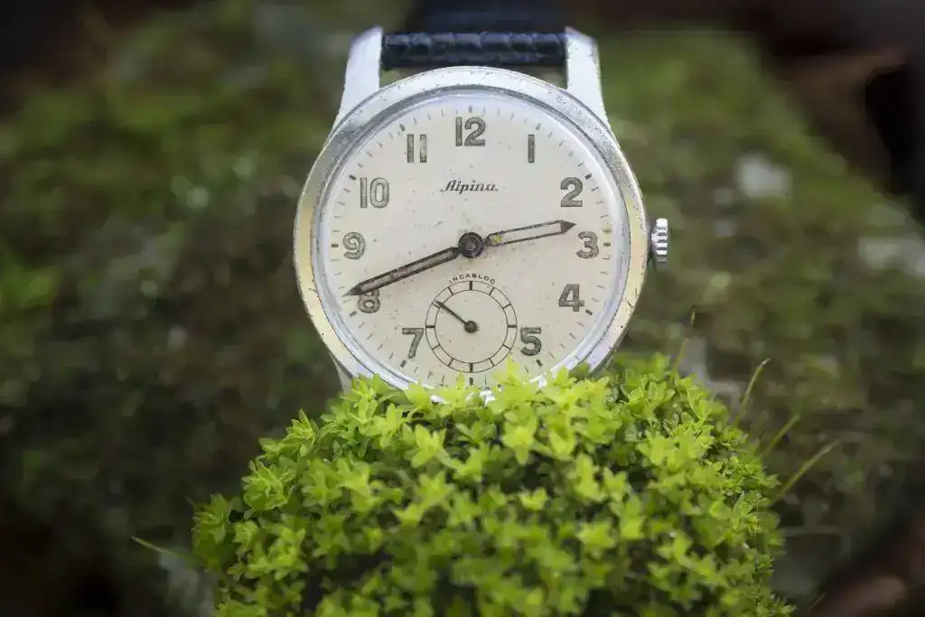

No el Alpina KM es muy parecido pero debajo de KM Alpina pone 592
Pero se diferencia solo en el dial,
Y la carrura su estado es demasiado bueno para un KM
Perdon no pone Alpina sino
KM
592
Muchísimas gracias a cesccat por el magnífico trabajo de investigación :worshippy::clap:, la verdad es que los dos logotipos son muy parecidos y difíciles de diferenciar.
