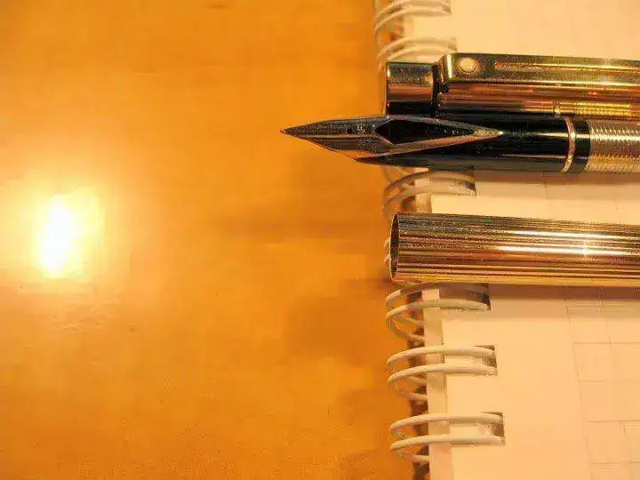

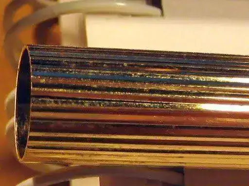

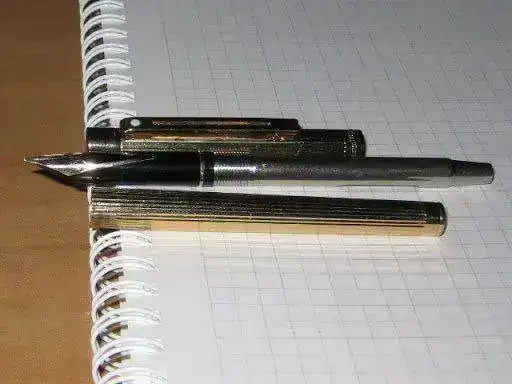

Tiene una raja en el barril de unos 3 cm de longitud, alguna sugerencia de los manitas del foro.
en esta se verá.
mejor esta otra??
Gracias por mirar. :Cheers:
Caray pues esa si se ve difícil, pues queda en donde esta la rosca para unir con la sección, entonces por interior cualquier adición que quisiera ponerse para unir esa abertura va a molestar para cerrar la pluma y por fuera va a afectar el estriado de la decoración, pues si que lo veo complicado, espero que se reciba en el hilo una buena propuesta o sugerencia.
