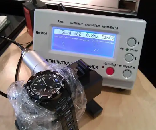

Me ha llegado ya el Timegrapher digital que encargué para poder "estudiar" mis relojes mecánicos. Lo he estado probando y parece que funciona bastante bien.
Se me ocurre la idea de iniciar un hilo presentando distintos relojes que puedo estudiar su marcha con el aparatito. Pienso que puedo hacer fotos de la situación (que se vea el reloj y la indicación del cacharro) y entrar de lleno en la tan seguida discusión en bastantes hilos anteriores sobre la precisión de las distintas marcas (he visto varios hilos preguntando siempre lo mismo; lo más fácil es comparar distintos modelos con el mismo aparato y, si se puede, sacar conclusiones).

Empiezo a poner imágenes de marcha de algunos de mis relojes. Deville coaxial y Fortis Merinemaster.

Veamos qué pone en las instrucciones...
RATE señala la desviación de marcha del reloj en segundos por día
AMPLITUDE muestra la amplitud (supongo que la del movimiento del volante) en grados
BEAT ERROR da la desviación de cada oscilación del volante en milisegundos
PARAMETERS indica dos valores; el primero es la frecuencia de oscilación en alternancias por hora (p. ej. 28800 en los relojes modernos) y el "lift angle", que en español no sé qué es. Viene por defecto 52 grados, y el manual habla de que es una medida ajustable que sirve para medir la amplitud de la oscilación. Un relojero de verdad nos podrá decir algo más del parámetro.
Para mí, lo importante es ver la evolución de la línea de puntos que se forma y el valor RATE. Muy importante es observar la variación RATE en las distintas posiciones del reloj (la base se puede girar para poner el reloj boca arriba, de lado o boca abajo).
Si descubres que tu reloj adelanta cuando está boca abajo y retrasa cuando está corona arriba, puedes mantener la hora más exacta cuidando de la posición de descanso del reloj en la mesilla durante la noche.
Muy interesante este aparato ....
... y el "lift angle", que en español no sé qué es. Viene por defecto 52 grados, y el manual habla de que es una medida ajustable que sirve para medir la amplitud de la oscilación...
lift angle , en español significa ángulo de elevación . podría abreviarse diciendo que es el ángulo que se mide durante el recorrido en que el áncora lleva (leva) al volante mientras lo impulsa .
El fabricante del reloj provee dicho parámetro , que en la mayoría de los casos es de 52 grados .
El cronocomparador "compara" el tiempo en que debería recorrer el volante ese trayecto con el valor en que realmente lo hace . Y de ahí deduce cuál es el ángulo de oscilación del volante. Éste es en realidad el parámetro más importante , porque si se encuentra el volante oscilando entre 240º y 270º el reloj tendrá un desempeño óptimo.

Gracias por esta oportuna aclaración. Me quedo con el dato de los 240 a 270 grados y observaré algunos relojes.
Desde luego. A mi también me parece francamente interesante el aparatito. es muy caro?
Me ha costado unos 230 boniatos con envío y todo desde California, donde supongo que hay un americano que los trae de China.

Aquí pongo otra foto de una prueba, con un Hamilton Khaki crono.
Empezaré a hacer estudios más exahustivos en cuanto tenga un rato.
Vemos que el reloj atrasa 4 segundo al día en esta posición. Presenta un batido de volante de 278 grados (dentro del orden que nos dio el compañero). Haré pruebas en distintas posiciones y las iré colgando del hilo.

Primer estudio exahustivo.
Empiezo las comparaciones (aunque sean odiosas) con el reloj que llevo uesto hoy, un Omega Double Eagle coaxial constellation de acero y oro:
Vemos que, en posición horizontal, el reloj marcha perfectamente (-2 s/d).
Con la corona hacia arriba, el reloj se va a atrasar -11 s/d.
Con la corona hacia abajo adelanta, pero poco (+2).
Podemos sacar, como conclusión, que para que el reloj mantega la hora lo más exacta posible, conviene que repose en la mesilla durante la noche con la corona hacia abajo. Así, él sólo se reajustará sin que tengamos que corregirlo.
