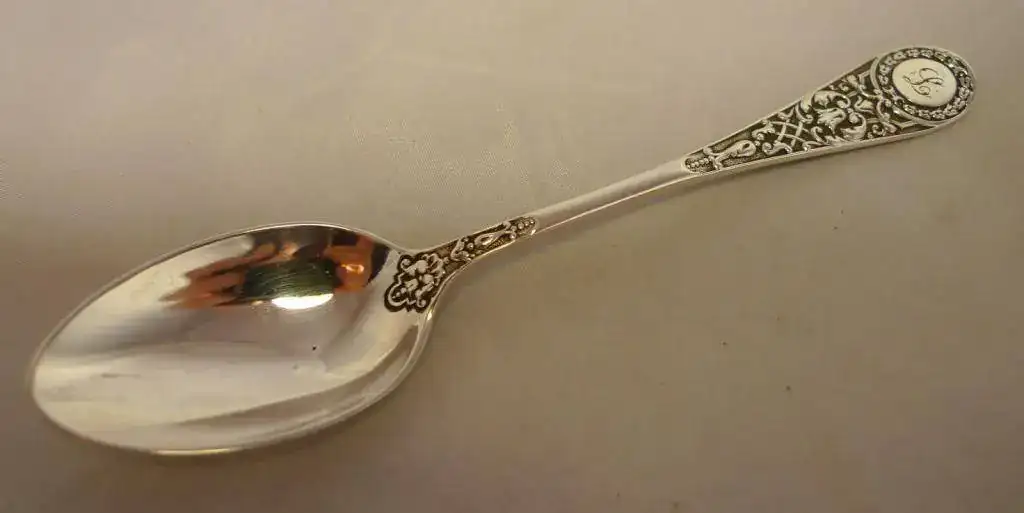

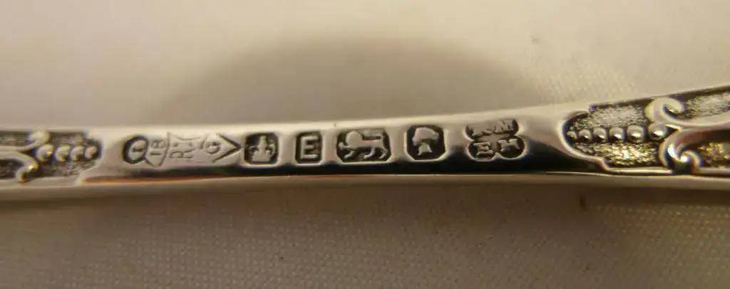

Como comenté de pasada en un post, la enfermedad mental que sufro (o gozo) y me impele a rodearme de cosas antiguas que considero bellas, me llevó a comprar una cucharilla de té.

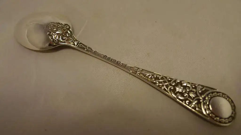

Una cucharilla inglesa, marcada por el fabricante Martin Hall en Sheffield, en 1872, aquí muestro los contrastes:

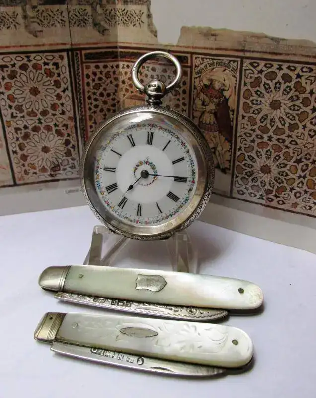

Curiosamente yo creí que la plata siempre llevaba el contraste de pureza, y aquí no lo veo, y para mi sorpresa el contraste de pureza no aparece en las guías inglesas hasta fechas muy recientes. De hecho sólo lo veo en relojes, no en otros elementos.
¿Acaso el contraste de pureza se reservaba sólo para los relojes?
Además, si la plata inglesa es por definición la de 925, la sterling silver, ¿por qué los relojes ingleses son de 935?

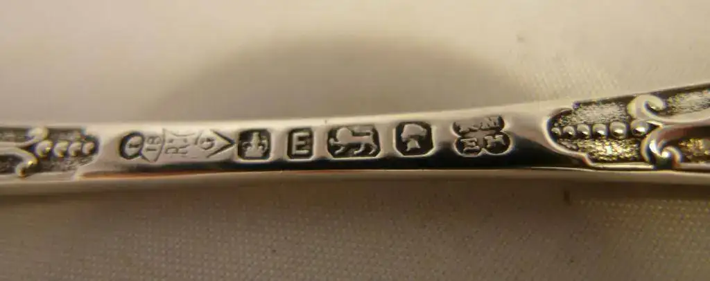

Para los nada versados en el asunto de los contrastes ingleses, los contrastes más dicharacheros que conozco, le explicaré algo.
Foto:
attachment.php
Primer contraste, corona: Contraste de Sheffield
Segundo: E mayúscula, marca el año de punzonado.
Tercero: León. Indicador de la pureza de plata "sterling silver".
Cuatro: Retrato del rey, en este caso, reina, dando fe del pago de impuesto sobre metales preciosos. Dicho contraste se abolió en 1890.
Quinto: Marca del fabricante.
Sobre contrastes ingleses, en este caso, Sheffield: https://www.silvercollection.it/englishsilverhallmarksSHE.html

...Y de la primera marca, que no es un contraste, no he dicho nada porque nada entiendo de ella.
Como puedes apreciar, esa cucharilla, que cumplía el siglo cuando yo cumplía dos inocentes añitos, la han conservado expresamente para mí. Ni un arañazo, ni un desgaste, nada.
Es lo bueno de tener una vajilla reservada exclusivamente para bodas y bautizos; que se guarda como herencia en su estuche acolchado, y acaba llegando virgen y pura a mi café con galletas, ciento cuarenta años después.
Sigo liado con el embrollo de los contrastes. No acabo de sacar nada en claro.
¿Por qué los relojes ingleses tienen el sello de 925 o 935 en una época en que no se ponía en los demás artículos?
Por lo que voy viendo, había en Inglaterra una ley del año mil ochocientos ochenta y nosecuántos, que exigía que los relojes se marcasen con su Ley de pureza. ¡Sólo los relojes!

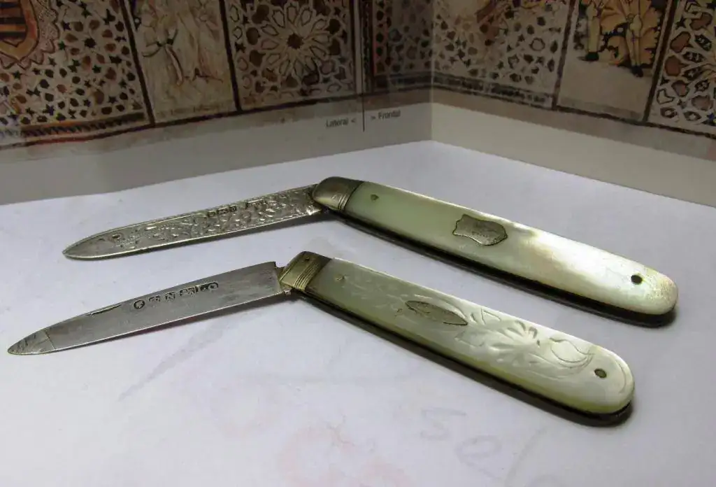

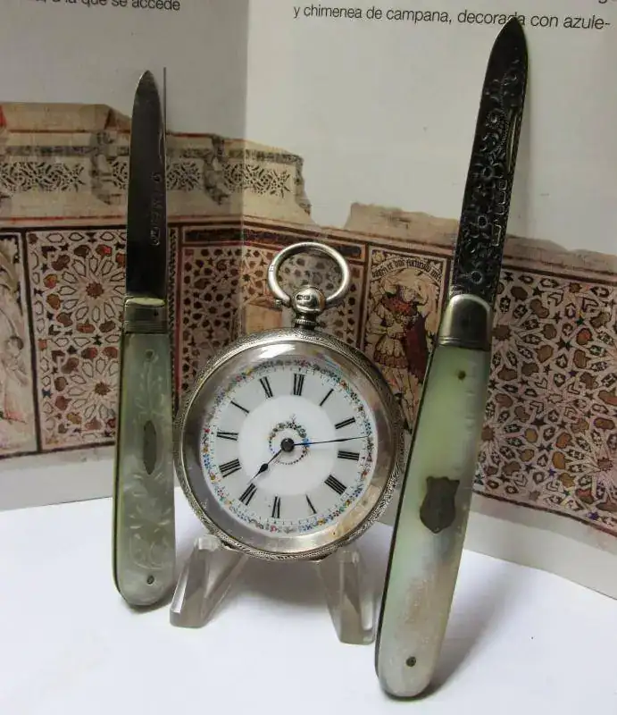

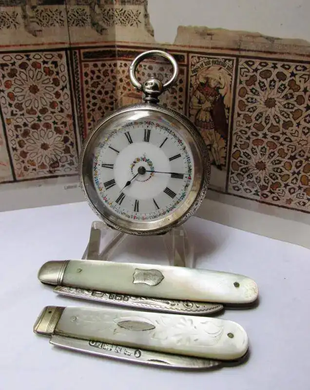

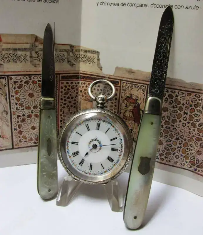

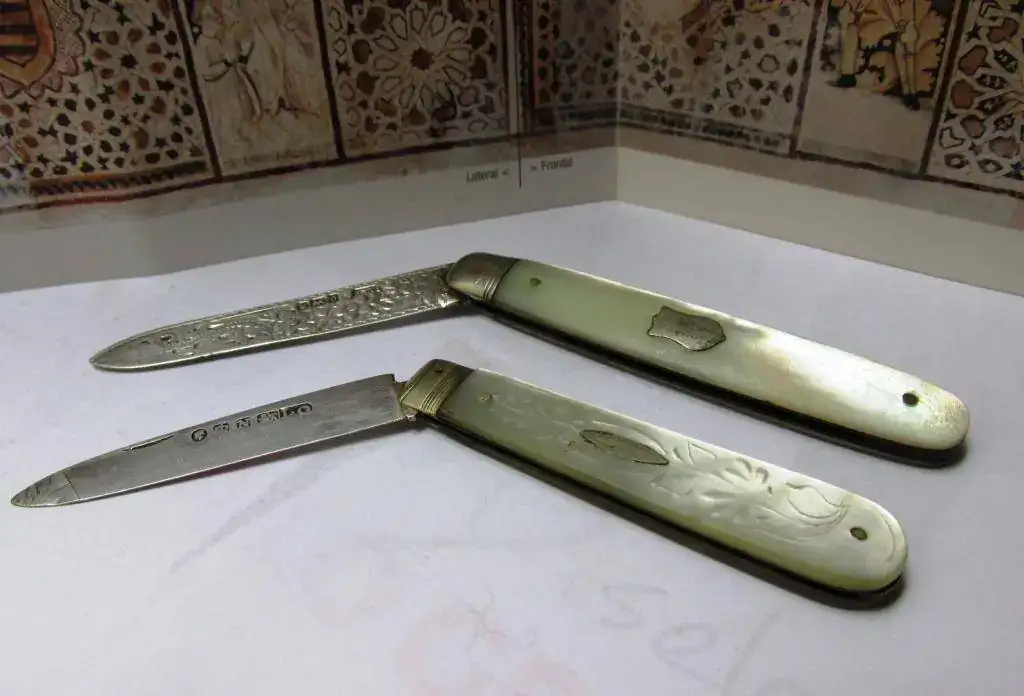

Rafa con tu permiso , navajas y reloj.
Creo que las llaman navajas para fruta , inglesas.
Cucharillas de plata, navajitas de nácar y plata... No me deis ideas que la envidia es muy mala. Cucharillas, sí había visto algunas. Pero esas navajas las desconocía. Supongo que sí serían para fruta, pues la hoja de plata debe ser blanda y cortar poco. Para abrir relojes no valdrá, verdad?
Ver el archivos adjunto 261546 Ver el archivos adjunto 261547 Ver el archivos adjunto 261548 Ver el archivos adjunto 261549

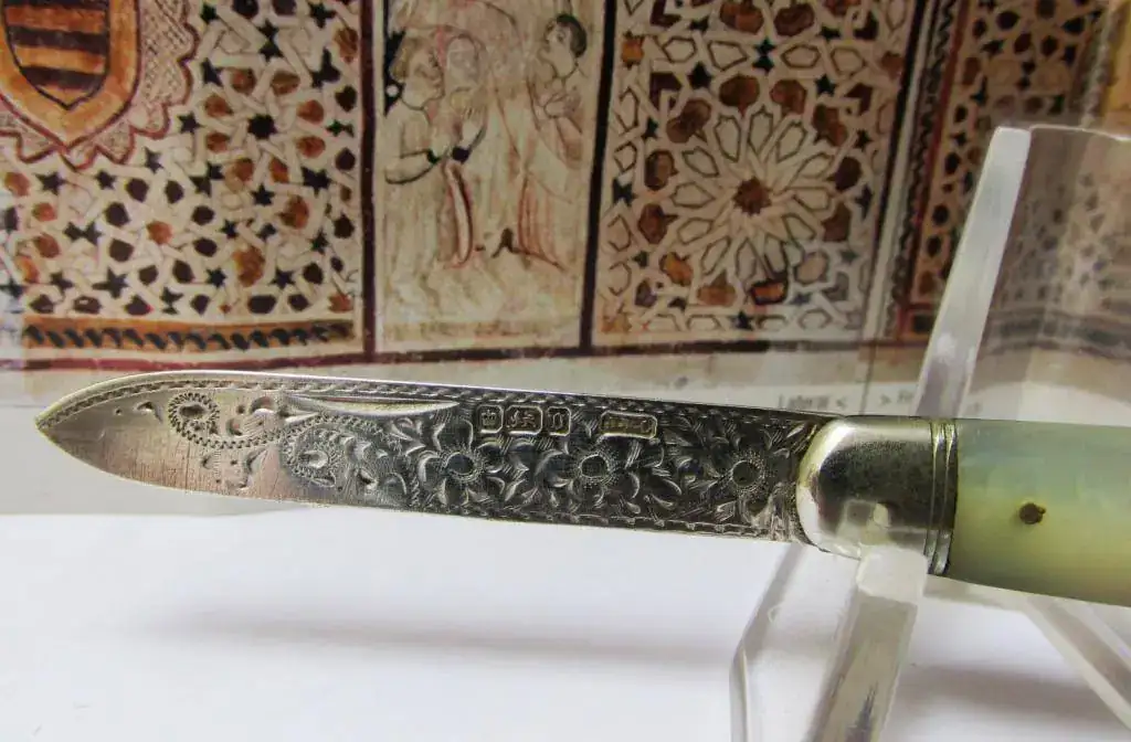

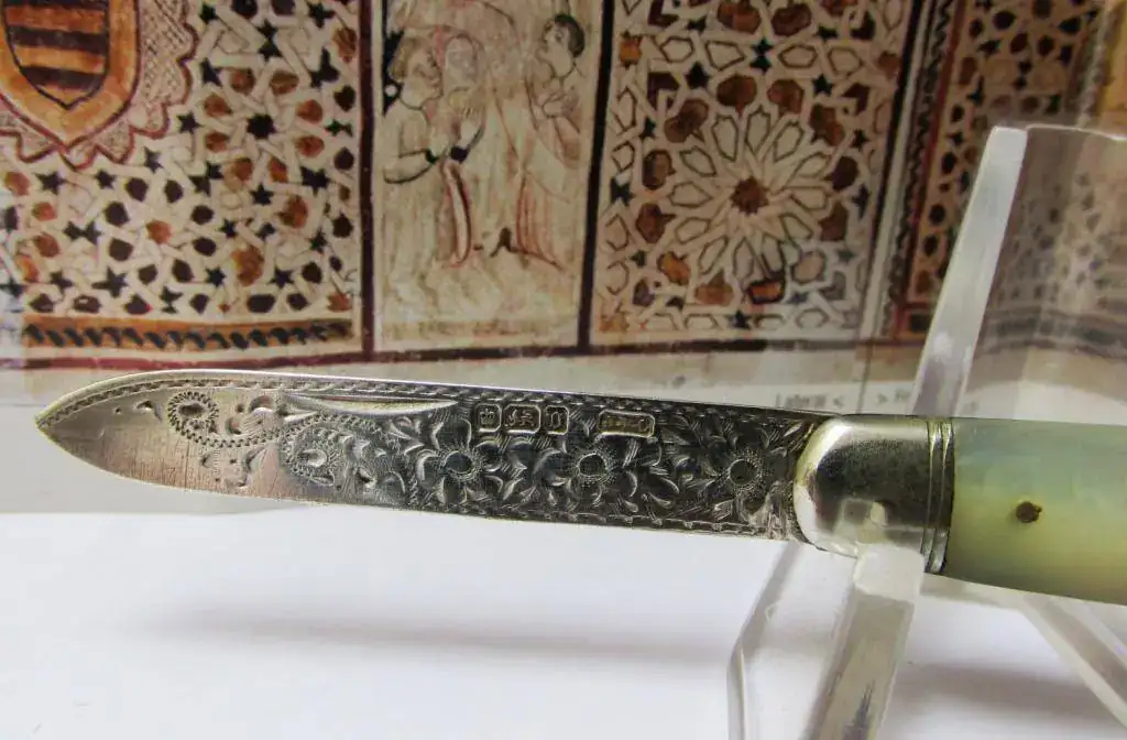

Por lo que veo las dos navajas están contrastadas en Sheffield, y una es anterior a 1890, ya que tiene el contraste con el perfil de la reina Victoria, que como decía desapareció en 1890. La otra no tiene dicho contraste.
No he indagado en tus contrastes, pero seguro que tú ya sabrás bastante y no esperas que yo te los resuelva.
Edito para añadir.- He estado buscando por si encontraba los fabricantes de las dos navajitas, pero la cosa ha sido imfurctuosa, I´m sorry. Tendría que ver mejor los contrastes. Sobre el reloj (muy bonito, por cierto) no digo nada, ya que en esta peli es actor secundario.

Perdón por reflotar este hilo de hace casi un mes, pero no lo había visto hasta ahora.
Yo tengo entendido que el león pasante significa plata esterlina de 925. Creo que esta web puede ayudar:
https://www.925-1000.com/british_marks.html
En efecto, Algoles, gracias por la corrección, se trata de la marca de plata esterlina. ¡El aprendizaje es diario!
De https://theassayoffice.com/help-with-hallmarks/anatomy-of-a-hallmark
Estas son las marcas estándar tradicionales que aún se pueden utilizar en la actualidad.
PLATA
Edito.- He corregido el error en el mensaje al que haces referencia.
Muchas gracias de nuevo por la corrección.
