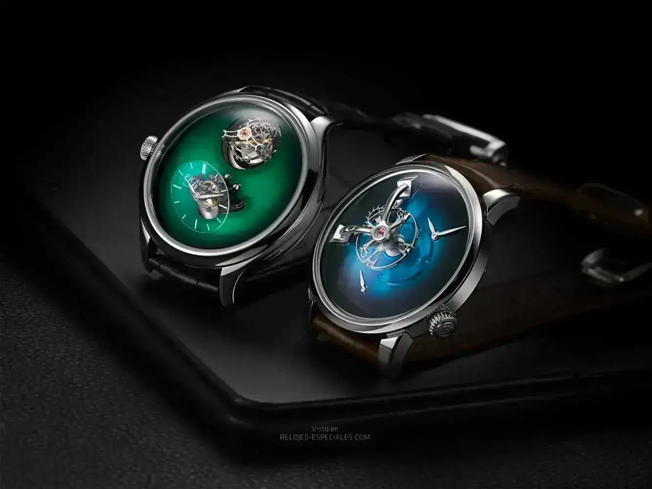

Pues bien, ambas marcas presentan novedades "contagiadas" la una de la otra. Si MB&F se beneficia de espirales y, por primera vez, de las esferas "fumée" típicas de Moser, esta ultima adopta códigos estéticos de la otra para presentar su espectacular tourbillon cilíndrico dentro de una jaula igualmente cilíndrica y bajo una bóveda de zafiro.

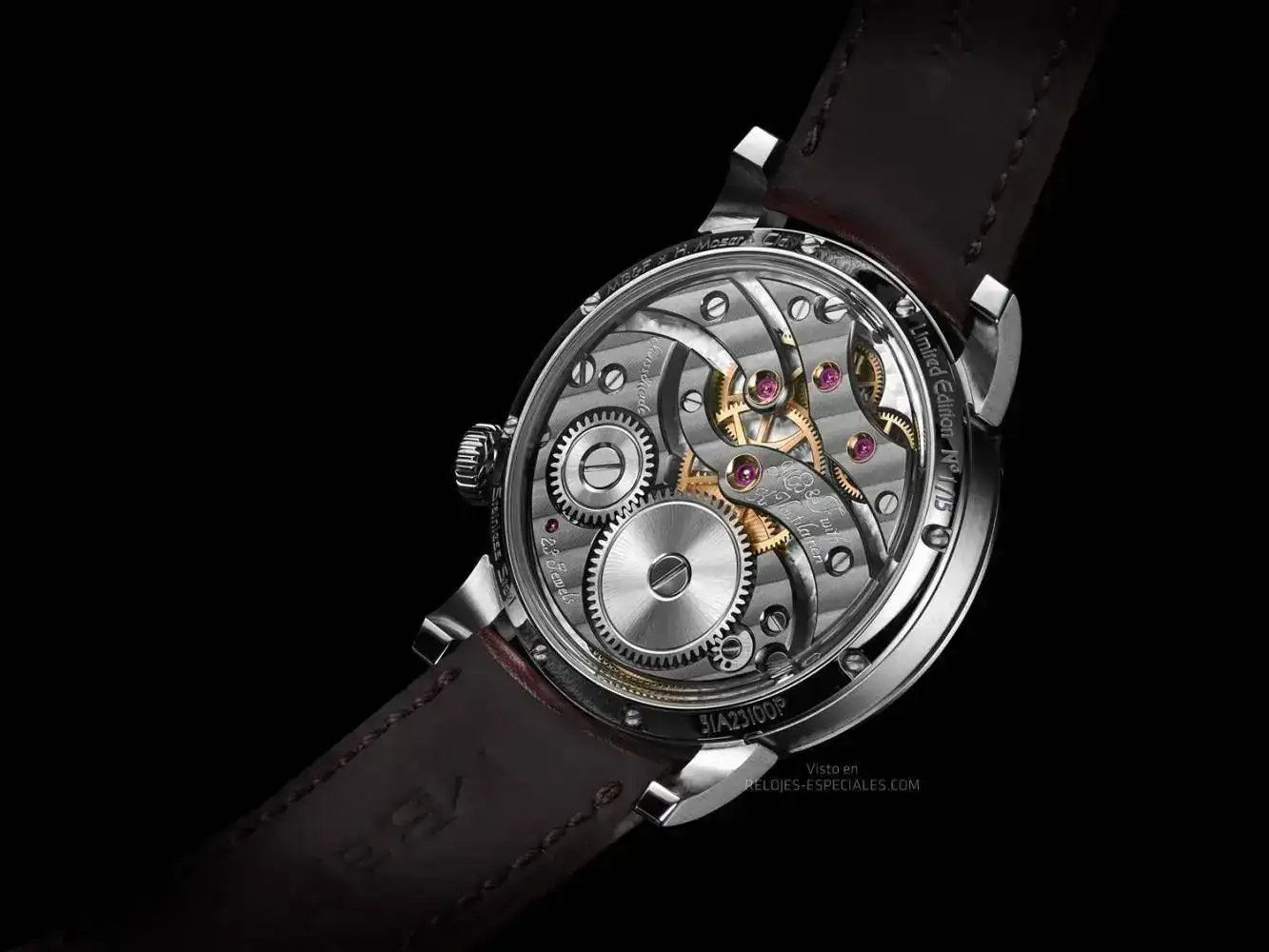

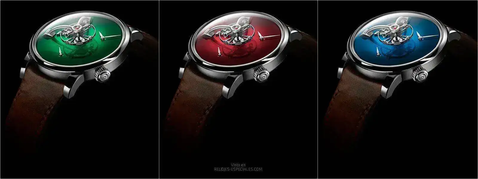

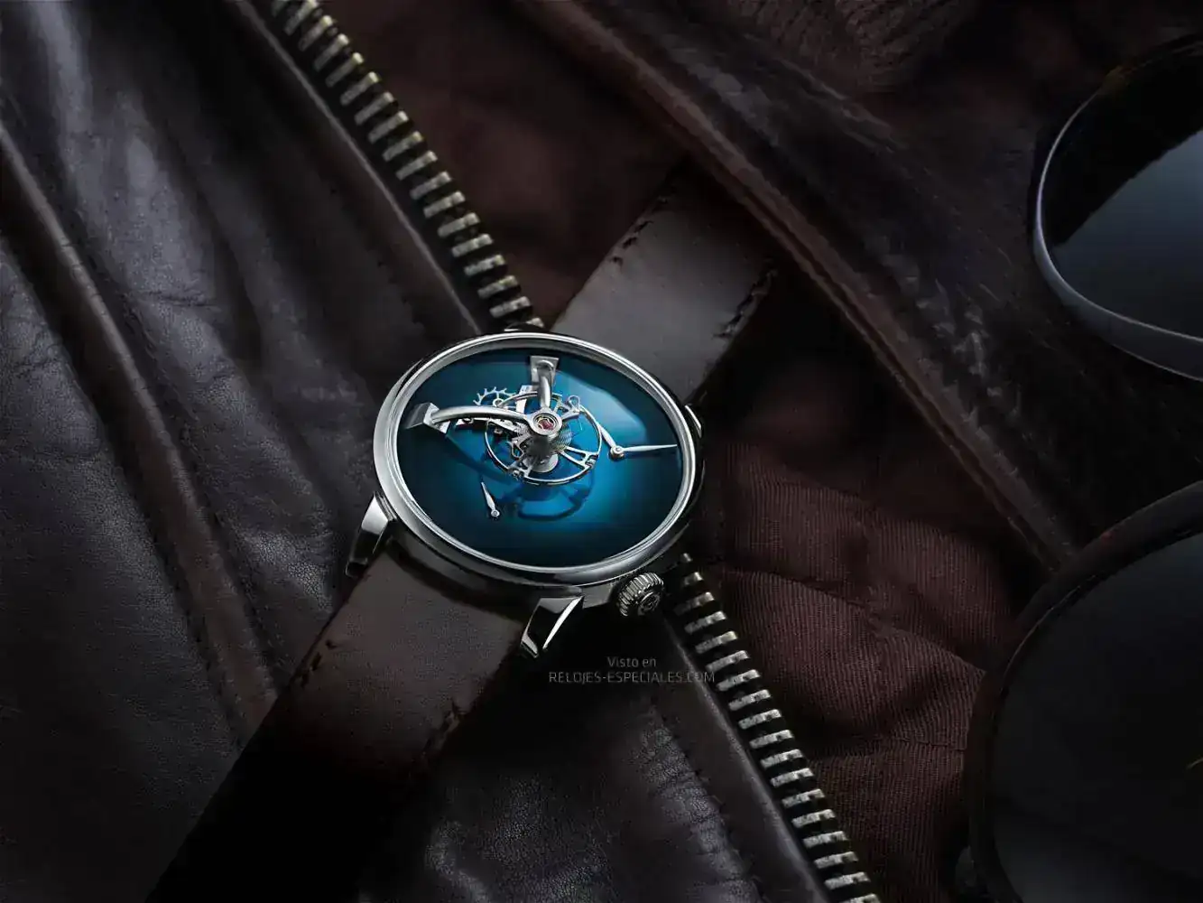

Así, la reinterpretación de la LM101 MB&FxH. Moser (LM por Legacy Machine) sigue la estela de los relojes Concept de Moser y renuncia a su propio logotipo en la esfera, recuperando la época en que los grandes relojeros sólo firmaban en el calibre. Además, y en pos del minimalismo, se ha prescindido de las subesferas flotantes abovedadas para indicar las horas y los minutos, así como de las agujas dispuestas en la esfera principal mediante las que se indicaba la reserva de marcha de 45 horas. Se mantiene, eso sí, el volante suspendido de gran tamaño, que sigue ocupando el lugar de honor aunque se ha reinterpretado por completo para enfatizar el encanto de las esferas ahumadas de color Red, Cosmic Green, Aqua Blue y, por supuesto, el célebre Funky Blue. Este volante está está dotado de un doble espiral producido por Precision Engineering AG. Gracias al doble espiral se corrige el desplazamiento del centro de gravedad que experimenta cada muelle espiral al expandirse y se mejora considerablemente la precisión y el isocronismo. El fondo visto de zafiro curvado permite ver el calibre creado por Kari Voutilainen a partir de las ideas de Maximilian Büsser. Cuatro ediciones limitadas de 15 unidades por color de esfera, una de ellas (la Aqua Blue) exclusiva para el mayor distribuidor saudí: Ahmed Seddiqi & Sons
MBandF-HMoser-Lifestyle2_Lres.webp​

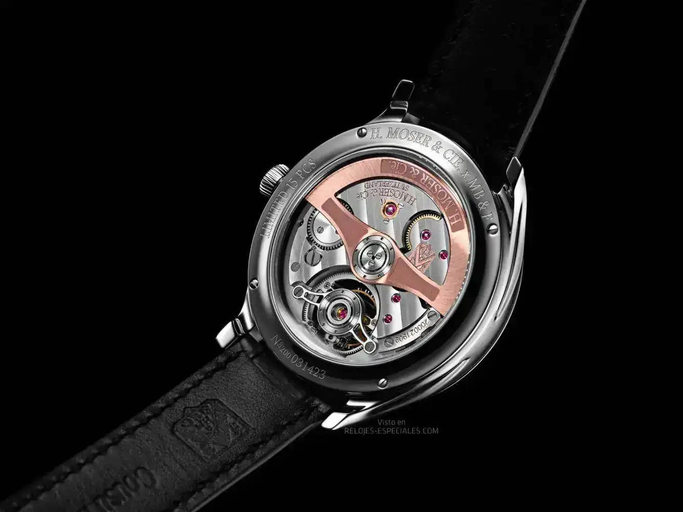

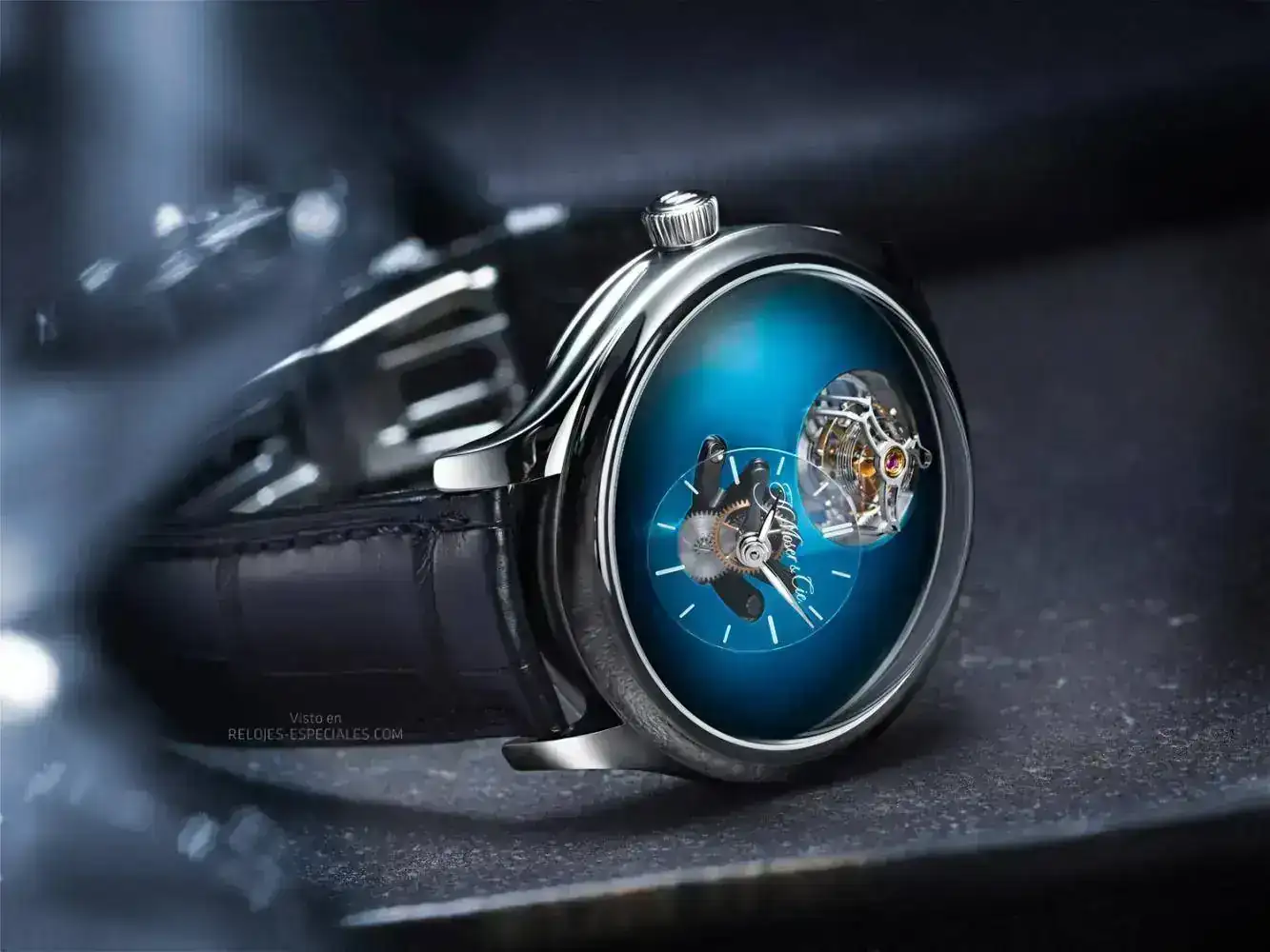

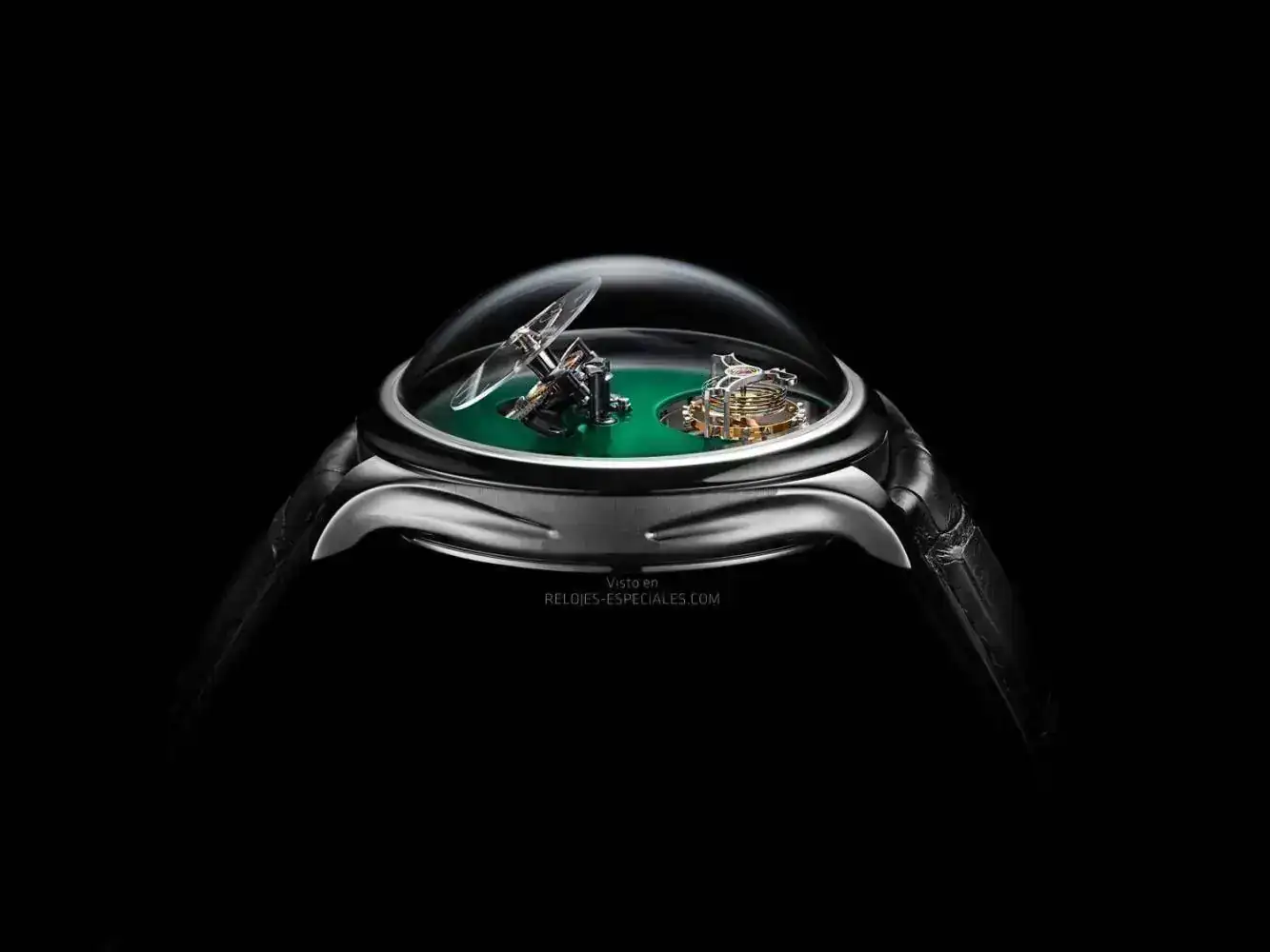

Por su parte, el Endeavour Cylindrical Tourbillon H. MoserxMB&F toma prestado uno de los elementos más distintivos de MB&F: el concepto del movimiento tridimensional protegido por una cúpula de zafiro. El espiral del tourbillon volante de un minuto que sobresale por encima de la esfera principal a través de una apertura ventricular situada a las 12 horas ha sido suministrado igualmente por Precision Engineering AG y es idéntico al que se diseño para la LM Thunderdome de MB&F. El espiral cilíndrico, que fue inventado en el siglo XVIII, recuerda en cierto modo a un tornillo sin fin o un sacacorchos, y se alza perpendicularmente alrededor de la tija superior del eje del volante. La principal ventaja que ofrece es que se desarrolla concéntricamente y, por tanto, geométricamente, puesto que actúa perfectamente a lo largo de los ejes de sus pivotes. Esta característica supone una ventaja considerable con respecto a los espirales planos, cuyos extremos opuestos tienden a ejercer fuerzas sobre los pivotes pese a que las curvas terminales Philips o Breguet se diseñaron específicamente para corregir parcialmente la apertura no concéntrica del espiral. Otro de los elementos distintivos de MB&F son las esferas inclinadas que H Moser & Cie integra como subesferas de las horas y los minutos. Las esferas presentan una inclinación de 40° y se encuentran instaladas sobre un tren de engranajes cónicos que garantiza una transmisión óptima del par de un plano a otro. Como para llevar la contraria, el Endeavour sí luce el nombre de H. Moser & Cie en esa pequeña esfera transparente a modo de marca de agua. Cinco ediciones limitadas (según color de esfera) a 15 ejemplares cada una.
Endeavour_Cylindrical_Tourbillon_HMoserxMBandF_Back.webp​
