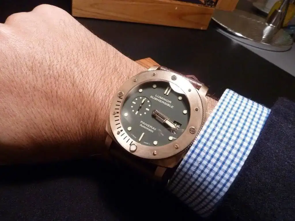

Una caja de bronce para Panerai???
  • Iniciador del hilo Iniciador del hilo Pitruzillo
El bronce no se oxida, se recubre de una pátina que le da un aspecto envejecido. La pega que tiene es que mancha la piel, por eso la tapa es de cristal y titanio.
A mí me gusta bastante, aunque parece que hay lista de espera.

Pues a mi me gusta tu camisa, pese a no ser mucho de cuadros... jajaja, bueno, y el reloj también me gusta!
