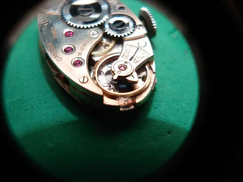

Mú buenas;
Me acaba de llegar este pequeñín Omega art-decó, y no soy de chinchetitas. Cuanto daño está haciendo el virus Rafagilano....

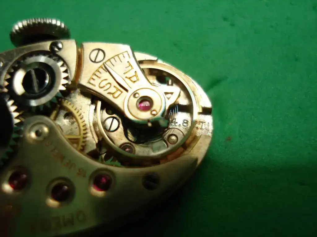

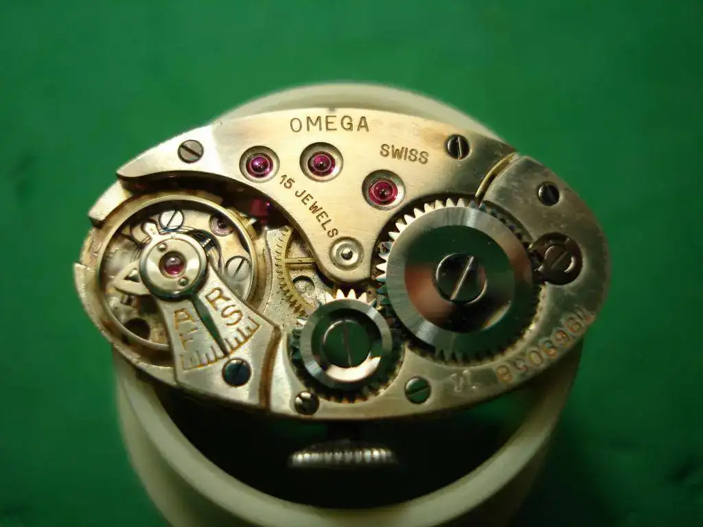

El caso es que no encuentro nada sobre el calibre; en la máquina pone 14.8 ft1, pero no sé si el "1" es una "I"...
Lo he buscado de las dos maneras y nada. Tampoco sé qué significa la "M" de encima del rochete...::Dbt::
El calibre mide 14'60 x 25'mm. Va perfecto de marcha...

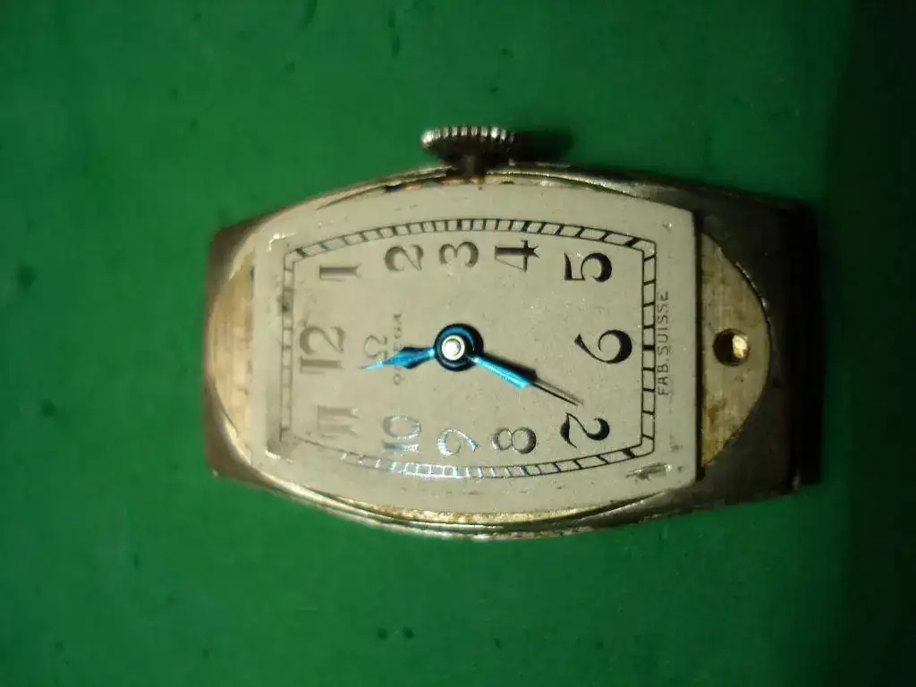

Y el prota en cuestión:
DSC00868.webp No pone "swiss made" o "swiss". Lo pone en francés.

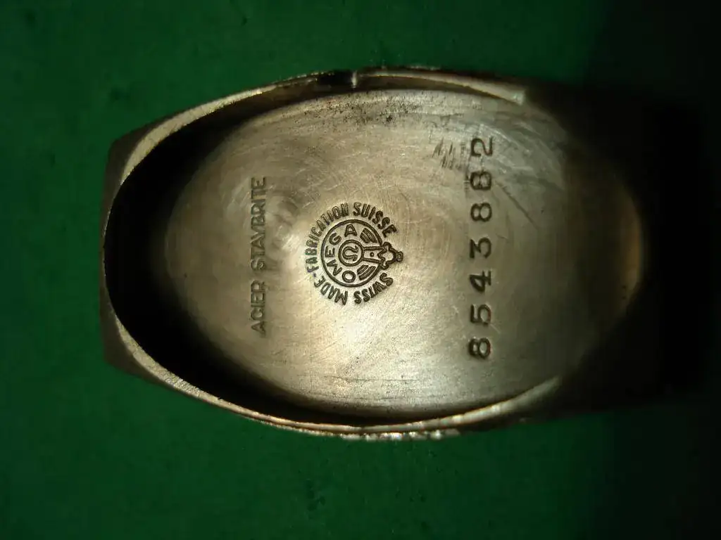

DSC00869.webp Ni idea de lo que significa "Staybrite"

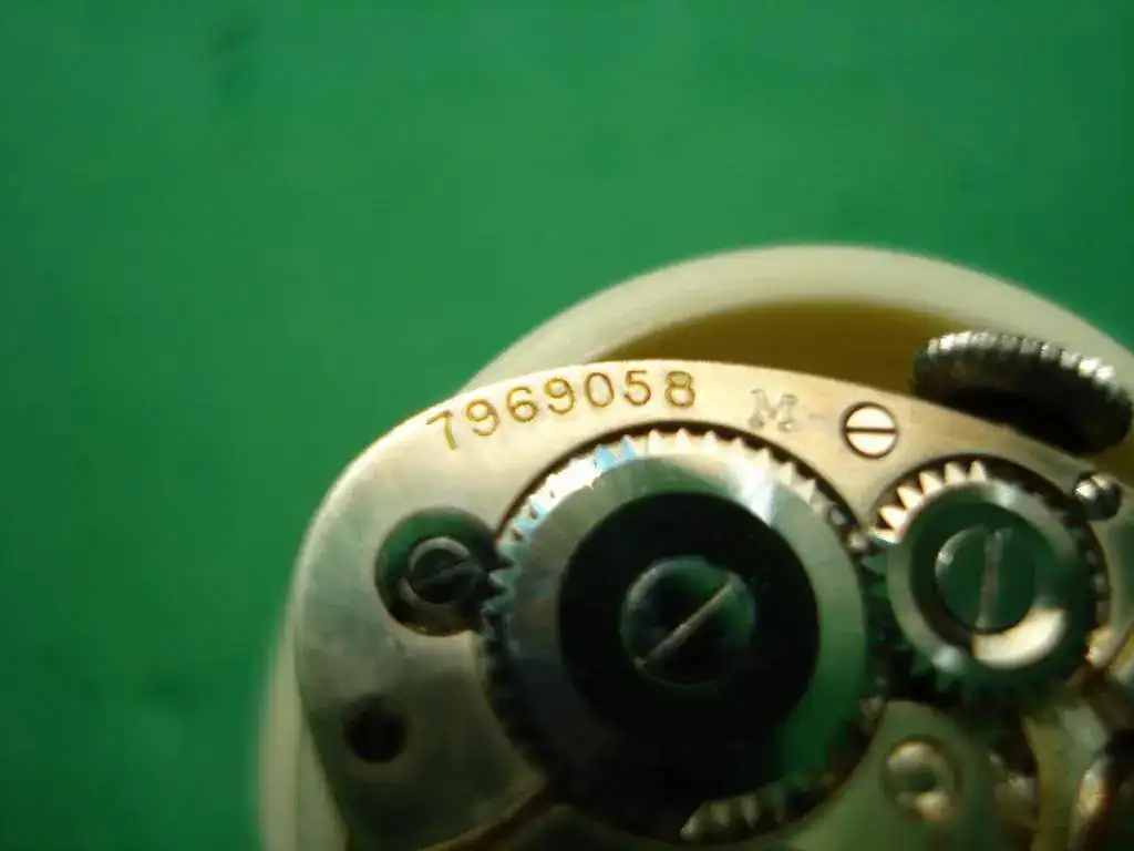

DSC00876.webp Imposible sacar la numeración completa...:pardon:

Muy bonito el relojito.
Lo del calibre lo dejo para otros, aunque tengo una idea.
Lo de la M significa metal

Bueno, lo del Staybrite la lo aclaré, como no en este foro...
"lo del acero staybrite, pues era el acero inoxidable de aquél momento. Staybrite era una marca registrada, y ese acero era muy facilmente mecanizable en frio (ideal para la relojería), aunque sensible a la corrosión."

Buen día "anta"; parece ser cal 14.8F o cal 14.8T1. circa 1935:
Necesitamos ayuda de los tantos hacker de nuestro foro porque aquí son las 8.10 am y aquí en mi casa no tengo los libros de la Casa Omega. Un saludo y espere que ya va a aparecer cesccat y sus compañeros con mayor información.
Luis desde Argentina
He encontrado esta pequeña info.
Omega cal. 14.8 - F-T1
Info from Omega:
- mvt N° 8'016'xxx
- manual winding movement of caliber 14,8 - F-T1 - 15 jewels

Varias cuestiones ya te las has contestado tú misma y otras siguen pendientes, como por ejemplo la M del puente que es la que yo te puedo aclarar. Ese reloj fue mío, es mi M; en un desliz de juventud lo regalé a una damita que, por lo que veo, no lo apreció en todo su valor, así que vete a saber cuantas vueltas habrá dado por esos mundos. Y menos mal que ha ido a parar a tus manos y así podré recuperarlo ....... ¿ o no ?. :pardon:

Es la versión grande del calibre 12.5 F T1.Hechos todos en 1927, muy bonito y raro calibre, que se ve impecable.

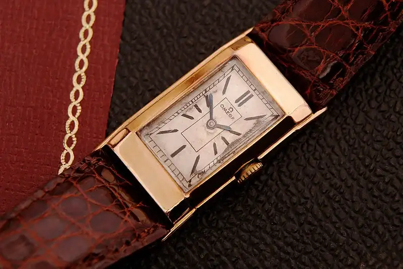

Aquí uno en venta que dice que es cal. Tissot:
"OMEGA
Montre de dame en acier, Ebauche Tissot de 1928, calibre 14.8 FT, balancier bimétallique coupé auto-compensateur 18000 A/H, spiral Breguet, échappement ancre, pierres olivées bombées, cadran restauré, aiguille d'origine, glace minérale sur mesure, couronne remontoir saphir, bracelet daim neuf, entièrement révisée, ressort barillet neuf, contrôle Witschi. Etat: Bon"

El calibre 14.8 F es de 1928 y se hicieron 44.100 piezas.
El 14.8 F T1, es una variación del anterior de 1931.
Las medidas del movimiento: 14,8x24.8x3.45.
Las del 12.5 F T1 : 12,5x21,4x3.2 , y de este se hicieron 14.100.
Calibres de reloj de hombre, ambos.
El calibre 12.6, tambien oval es de reloj de mujer, con calibre Tissot para Omega. De 1932.

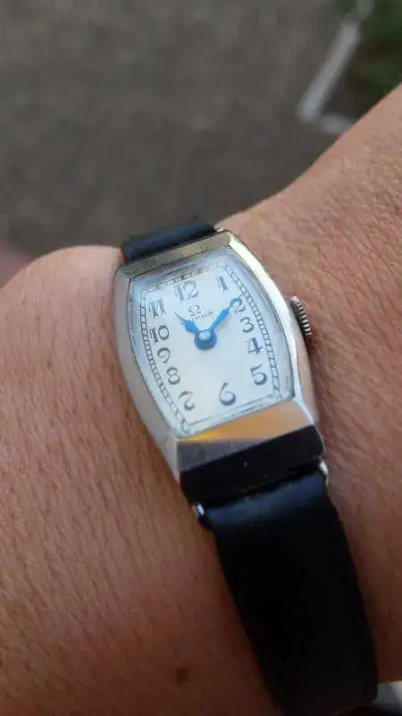

kali, que según dice Canta, eran de hombre.
Muy bonito en su conjunto , el calibre se ve impoluto . Estos art-decó tiene un encanto atemporal .
